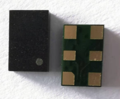

    XTALTQ(恒晶科技)
    SMD5032_6P
    温度补偿晶体振荡器(TCXO) 3.3V 40MHz SMD5032_6P ±1ppm SMT 6Pin
NT0503CH3I287BN40 数据手册
产品特点 ● ● ● ● 应用领域 高频率稳定度 宽温度范围 快速启动 小封装 ● ● ● ● ● 无线通信设备 测试和测量设备 高精度导航及跟踪系统 有线电视/局域网/LMDS WiMax/LTE/BTS NT0503C 高精度系列 规格 参数 电压 电流 最小值 参数值 典型值 最大值 – 3.3 – V – 5 – V 3.5 – 10 mA 频率范围 10 ~ 52 初始精度 频率温度稳定度 削顶波 输出电平 条件 MHz 10, 12.8, 16.384, 19.2, 20, 24.576, 25, 26, 30.72, 40, 50 常规频点 单位 MHz ±0.3 ±0.5 ±1 ppm 出厂时校准+25℃ ±0.05 – ±0.5 ppm -20℃~+70℃ ±0.05 – ±0.5 ppm -40℃~+85℃ ±0.2 – ±1.0 ppm -50℃~+90℃ ±0.5 – ±1.0 ppm -55℃~+95℃ (10MHz除外) 0.8 – – Vp-p 10kΩ//10pF 负载 高电平 2.4 – – V 方波输出, 负载=15pf 低电平 – – 0.4 V 方波输出, 负载=15pf 占空比 45 – 55 % ( VOH - VOL)/2 上升沿/下降沿 – – 6 ns 方波输出, 负载=15pf 负载 – – 15 pf 0.4 – 1.3 ps 电源特性 – – ±0.1 负载特性 – – ±0.2 老化/第一年 – – ±1.0 标准 – – -92 Offset 10Hz – – -120 Offset 100Hz – – -140 – – -145 Offset 10kHz – – -150 Offset 100kHz 方波 相位抖动(E5052B) 相位噪声 @10MHz 电压控制范围 频率牵引范围 1.5 ± 1.0 Vcc±5% ppm dBc/Hz V ±12 ppm 10 % 正斜率 斜率 线性度 – ±5 – – 环境条件 工作温度范围 -55℃~+95℃ 存储温度范围 -55℃ ~ +125℃ 备注: 最小值~最大值为可提供的指标范围 12KHz~5MHz 负载±5% Offset 1kHz At +25℃ 封装图 备注: 1. ‘*’ 脚为工厂测试脚 2. 不使用压控功能请将1脚悬空 最大额定值 参数 符号 额定值 供电电压 Vcc -0.5V / 6V 控制电压 Vcon 0V / 3V 静电敏感等级 HBM/CDM/MM 4KV/ 2KV/ 200V 可靠性 参数 标准 温度应力测试 IEC60068, GJB360B 机械应力测试 IEC60068, GJB360B EMC测试 IEC61000, JESD22 可焊性测试 EIA/JESD22-B102-C 潮敏等级 MSL3 接触焊盘 金镍 RoHS RHOS Directive 2011/65/EU Annex II Recasting 2002/95/EC 选型指南 NT 0503 C X X X XXX X X XX.XX Product: TCXO Frequency: xx MHz Outline: 5.2mm x 3.4mm Tuning Range: N:No Tuning A: ±5ppm min. B: ±7ppm min. Package Type: C: Package C Output: H: CMOS C: Clipped Sine Wave Supply Voltage: 3: 3.3 Vdc 5: 5.0 Vdc Temp. Range: C: -20℃~+70℃ I: -40℃~+85℃ F: Customized 例如: NT0503CH3M287DN50 Phase Noise: A: -120dBc/Hz@1kHz B: -125dBc/Hz@1kHz C: -130dBc/Hz@1kHz D: -135dBc/Hz@1kHz E: -140dBc/Hz@1kHz G: -145dBc/Hz@1kHz Temp. Stability: 206: ±2.0ppm 106: ±1.0ppm 507: ±0.5ppm 287: ±0.28ppm
