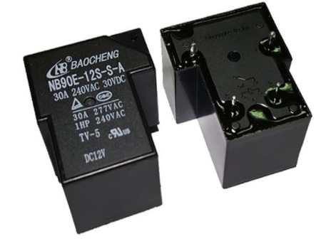

NB90E-24S-S-A 30A
NB90E-24S-S-A 30A
    NBC(宝橙)
    RELAY_32X27.2MM_TM
    线圈电压: DC24V 触点形式: 一组常开 引脚数量: 4pin 阻性负载: 30A 240VAC
NB90E-24S-S-A 30A 数据手册
产品特性 ◆ 触点切换能力:30A ◆ 触点与线圈间耐压2500VAC ◆ F级线圈绝缘等级 ◆ 具有一组常开触点形式 ◆ 防尘型、塑封型 ◆ 环保产品 触点参数 触点形式 触点材料 1A 银合金 1A NO:30A 240VAC 30VDC 30A 277VAC 1.5HP 240VAC TV-5 触点负载 最大切换功率 最大切换电压 最大切换电流 接触电阻 寿命 1200W 9600VA 30VDC/277VAC 40A 100mΩ(1A ,24VDC) 电气 10 5 机械 10 7 线圈参数 900mw 600mw 线圈电压 VDC 线圈 吸合电压 释放电压 规格 电阻 VDC(最大) VDC(最小) 序号 Ω 额定 最大 ±10% (额定电压的75%) (额定电压的10%) 规 格 序 号 线圈电压 VDC 额定 线圈 电阻 Ω 最大 ±10% 吸合电压 VDC(最大) 释放电压 VDC(最小) (额定电压的75%) (额定电压 的10%) 005 5 6.5 28 3.75 0.5 003 3 3.9 15 2.25 0.3 006 6 7.8 40 4.50 0.6 005 5 6.5 42 3.75 0.5 009 9 11.7 90 6.75 0.9 006 6 7.8 60 4.50 0.6 012 12 15.6 160 9.00 1.2 009 9 11.7 135 6.75 0.9 015 15 19.5 250 10.25 1.5 012 12 15.6 240 9.00 1.2 018 18 23.4 360 13.50 1.8 015 15 19.5 375 10.25 1.5 024 24 31.2 640 18.00 2.4 018 18 23.4 540 13.50 1.8 048 48 62.4 2560 36.00 4.8 024 24 31.2 960 18.00 2.4 110 110 143 13445 82.50 11 048 48 62.4 3840 36.00 4.8 性能参数 绝缘电阻 IEC 60255-5中第7条 断开触点间 1500VAC,50/60HZ 1min IEC 60255-5中第6条 触点与线圈间 2500VAC,50/60HZ 1min IEC 60255-5中第6条 介质 耐压 1000MΩ(500VDC) 动作时间 ≤15ms 释放时间 ≤10ms 耐冲击 稳定性 98m/s 抗振性 10Hz~55Hz 双振幅 1.5mm 环境温度 ﹣55℃~85℃ 相对湿度 85% 质(重)量 约27.0g 封装形式 塑封型,防尘罩型 2 RH , 40℃ 强度 980m/s 2 IEC 68-2-27 试验Ea IEC 68-2-6 试验Fc IEC 68-2-3 试验Ca 安规认证 认证名称 CQC TUV UL 负载 30A 240VAC 30VDC 30A 240VAC 30VDC 30A 277VAC 1.5HP 240VAC TV-5 订货标记示例 NB90 E 1 2 12 S 3 4 S A 5 6 4KV L T-105℃ X 7 8 9 1、 NB90:产品型号 2、 E: 3、 12:线圈额定电压:5V,6V,9V,12V,15V,18V,24V,48V,110V(DC) 4、 S: 封装形式: S:塑封形 5、 S: 触点材质: AgSnO2 10 为常开负载最大30A型。 无:为常开型最大负载40A型 D:防尘式 A: 触点形式: A:常开 B:常闭 C:转换 7、 4KV:触点与线圈间耐压4000V产品。 无:触点与线圈间耐压2500V产品 8、L:低功耗0.6W产品。 无:常规功耗0.9W产品 6、 9、T-105℃:耐环境温度105℃产品。 无:常规耐温产品 10、X:客户特殊代号 客户特性号 备注:(1) 在洁净环境(不含H2S、SO2、NO2、粉尘等污染特)下使用时,推荐使用防尘罩型; 在污染环境(含一定的H2S、SO2、NO2、粉尘等污染物)下使用时,建议使用塑封型产品,并请在实际使用中进行试 验确认; (2) 当继电器装入PCB板后,如需进行整体清洗,请在订货时说明,以提供适用的产品; (3) 如果有线圈与触点间耐压超过2500VAC耐压的要求,请在订货中说明,以提供适合的产品; (4) 避免在强磁,或冲击条件超常情况下使用继电器,会造成参数发生变化。 外形图、接线图、安装孔尺寸 备注: (1) 产品部分外形尺寸未注尺寸公差,当外形尺寸≤1mm,公差为±0.2mm;当外形尺寸在(1~5)mm之间时,公差 为±0.3mm;当外形尺寸>5mm时,公差为±0.4mm; (2) 安装孔尺寸中未注公差为±0.1mm。 性能曲线图
