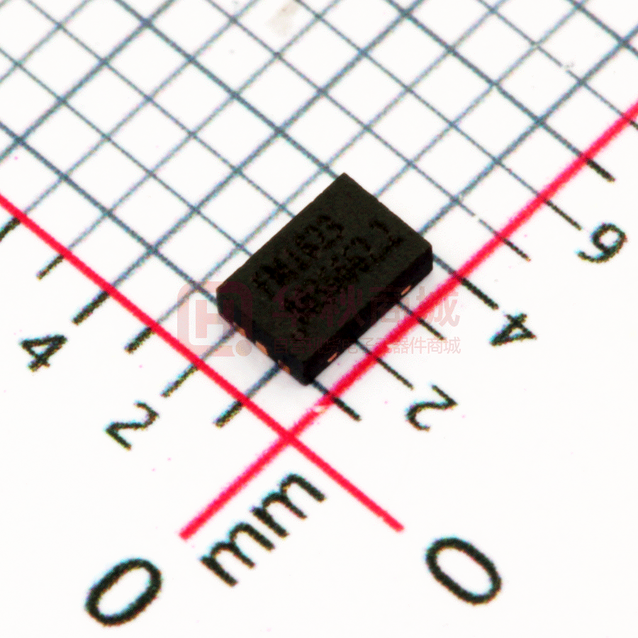

深圳市富满电子集团股份有限公司 SHEN ZHEN FINE MADE ELECTRONICS GROUP CO., LTD. FM1623(文件编号:S&CIC1606) 高精度内置 MOSFET 锂电池保护电路 概述 FM1623 系列电路是一款高精度的单节内置 MOSFET 可充电锂电池的保护电路,它集高精度过电压充电保 护、过电压放电保护、过电流放电保护等性能于一身。 正常状态下,FM1623 的 VDD 端电压在过电压充电保护阈值(VOC)和过电压放电保护阈值(VOD)之间, 且 其 VM 检测端电压在充电器检测电压(VCHG)与过电流放电保护阈值(VEDI)之间,此时 FM1623 使内置 N-MOS 管 导通。这时,既可以使用充电器对电池充电,也可以通过负载使 电池放电。 FM1623 通过检测 VDD 或 VM 端电压(相对于 GND 端)来进行过充/放电保护。当充/放电保护条件发生 时, 内置 N-MOS 由导通变为截止,从而充/放电过程停止。 FM1623 对每种保护状态都有相应的恢复条件,当 恢复条件满足以后,内置 N-MOS 由截止变为导通,从而 进 入正常状态。 FM1623 对每种保护/恢复条件都设置了一定的延迟时间,只有在保护/恢复条件持续到相应的时间以后, 才进 行相应的保护/恢复。如果保护/恢复条件在相应的 延迟时间以前消除,则不进入保护/恢复状态。 FM1623 工作时功耗非常低,采用非常小的 DFN-6L 的封装,使得该芯片非常适合应用于空间限制小的可充电 电池组应用。 本产品不适用与无线及射频信号排布及屏蔽太差的产品,另请客户使用本产品前务必做成品整机验证。 特性  单节锂离子或锂聚合物电池的理想保护电路  有 0V 充电  内置低导通内阻 N-MOSFET  带有过充、过放自动恢复功能  高精度的过充电保护电压检测 4.400V±25mV  内部集成 RC、内置 MOSFET(无需任何外围  高精度的过放保护电压检测  高精度过电流放电保护检测  超小型化的 DFN-6L 封装  电池短路保护  MOSFET:RSS(on)
FM1623
物料型号:FM1623
器件简介: FM1623是一款高精度的单节内置MOSFET可充电锂电池保护电路,集成了过电压充电保护、过电压放电保护和过电流放电保护等功能。
引脚分配: - GND:电源接地端,与电池负极相连。 - VDD:电源输入端,与电池正极连接。 - NC:悬空。 - VM:与充电器或负载的负极连接。
参数特性: - 过电压充电保护阈值:4.400V±25mV - 过电压放电保护阈值:2.500V±75mV - 过电流放电保护阈值:0.150V±20mV - 内置N-MOSFET导通内阻:RSS(on)<60mΩ(VGS=3.8V,ID=1A)
功能详解: FM1623在正常状态下,如果电池充电或放电条件超出设定阈值,将触发相应的保护机制,如过充保护、过放保护和过流保护。每种保护状态都有恢复条件和延迟时间设置。
应用信息: 适用于锂电池的充电放电保护电路,电话机电池或其他锂电池高精度保护器,具有0V充电功能和自动恢复功能。
封装信息: 采用DFN-6L封装形式,具体尺寸参数在文档中有详细说明。
