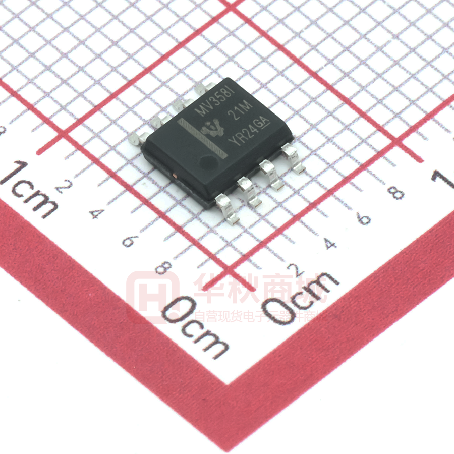

实物图:
Ø LMV358 内部包括有两个独立、高增益、内部
频率补偿的双运算放大器。适合于电源电压范
围很宽的单电源使用,也适用于双电源工作模
式。使用范围广。
Ø LMV358 为 SOP8 封装。总体来说 LMV358 是
一个低功耗,宽供电范围的性能运算放大器,
可在不牺牲宝贵的电路板空间的情况下,以经
济的价格设计成各种应用
