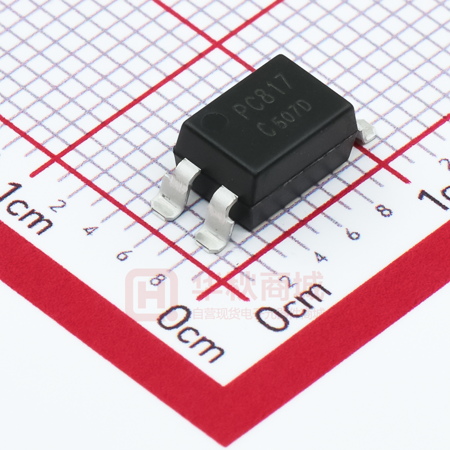

PC817C
PC817C
    SLKOR(萨科微)
    SOP-4
    光电耦合器 5KVrms If=50mA Vr=6V P=70mW
PC817C 数据手册
PC817C 概述 PC817X 是一款由一个发光二极管和一个光电晶体管组成的光电耦合器产品,输入-输出 隔离电压 为 5000Vrms,响应时间 tr 典型值为 4μs。当输入电流为 2mA 时,最小 CTR 为 80%。 SOP4 封装。 特性 • • • • • 电流转换比 CTR (在 I F =5mA, V CE =5V 条件下 CTR: MIN. 50%) 输入-输出隔离电压高(Viso=5000 Vrms ) 集电极-发射极击穿电压 BV CEO ≥80V UL 认证 (双保护,No. E465130) VDE 认证 (No. 40039266) 应用 • • • • 电源反馈电路 系统装置,测量仪器 寄存器,复印机,自动售货机 家用电器,比如风扇、热水器等 结构原理图与封装 1 4 2 3 极限参数 (Ta=25°C) 参数 符号 额定值 单位 正向电流 IF 50 反向电压 VR 6 V 功耗 P 70 mW 集电极功耗 PC 150 mW 集电极电流 IC 50 mA 集电极-发射极电压 VC EO 70 V 发射极-集电极电压 VE CO 6 V 总功耗 Ptot 200 mW 隔离电压 Viso 5000 Vrms 工作温度 Topr -40~+100 ℃ 存储温度 Tstg -55~+125 ℃ 焊接温度 Tsol 输入 输出 www.slkormicro.com 无 1 260 mA ℃ PC817C 光电特性 (Ta=25°C) 参数 输入 符号 条件 最小 典型 最大 单位 正向电压 VF I F =20mA - 1.2 1.4 V 反向电流 IR V R =4V - - 10 µA 终端电容 Ct V=0, f=1kHz - 30 250 pF ICEO V C E =20V - - 100 nA 集电极-发射极 击穿 电 压 BV C E O I C =0. 1mA, I F =0 35 - - V 发射极-集电极 击穿 电 压 BV E C O I E =10µA, I F =0 6 - - V CTR I F =5mA ,V C E = 5V 50 - 600 % VCE(sat) I F =20mA, I C =1mA - 0.1 0.2 V - Ω 集电极暗电流 输出 电流转换比 集电极-发射极饱和压降 DC500V, RISO 传 输 隔离电阻 特性 5×10 1 0 1×10 11 40~60%R.H. 浮动电容 Cf V=0, f=1MHz - 0.6 1.0 pF 截止频率 Fc V C E =5V, I C = 2mA, R L =100Ω, -3dB - 80 - kHz 上升时间 Tr V C E =2V, I C =2mA, R L =100Ω - 4 18 µs 下降时间 Tf V C E =2V, I C =2mA, R L =100Ω - 3 18 µs * CTR= I C /I F ×100 % CTR 分档表 分档 CTR A 80~160 B 130~260 www.slkormicro.com C 200~400 D 300~600 2 无 L or A or B or D 50~600 PC817C www.slkormicro.com 3 无 PC817C www.slkormicro.com 4 无
