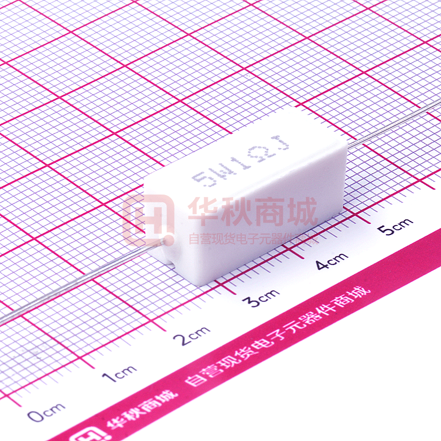

    插件电阻 AXIAL_22X9.5MM_TM 1Ω ±5% 5W ±260ppm/℃
CR-L5W1ΩJ 数据手册
品 名 Product Name 版 本 水泥電阻器 Cement Type Resistors B/3 版 制定日期 2017 年 06 月 10 日 頁數 13-1 Version Enactment Date JUN 30, 2017 Page 1. 一般事項 General 1.1 適用 Scope 本承認書適用於 [水泥型電阻器],符合環境關聯物質要求之 RoHS 測試。 This specification is available for Cement Type Resistors,it accords with RoHS test of Environment related substance requirement。 1.2 形名(例) Type designation (example) 依使用種類、額定電力、公稱電阻值、容許誤差而區別,其構造如下。 The type designation shall be in the following form and as specified. CR-(?) 5W 10K 種 類 額定電力 Type Rated power CR-L 2W value CR-M 3W E-12 Series CR-YA 5W CR-YB 7W CR-TC 10W CR-YD 15W CR-YD1 20W CR-YE 30W CR-YG 40W 公稱電阻值 Nominal resistance E-24 Series J 電阻值容許誤差 Resistance tolerance K ±10% J ±5% G ±2% CR-V 1.3 額定電力 Rated power 額定電力係應在周圍溫度 70℃可以連續負載的最大電力, 如表-1;但周圍溫度如超過 70℃ 時之額定電力則依圖一的電力遞減曲線實施。 Rated power is maximum power which can be continuously loaded at specified ambient temperature 70℃,as Table-1;however when the ambient temperature exceeds 70℃,rated power should be determined from the derating curve of Fig.1. 品 名 Product Name 版 水泥電阻器 Cement Type Resistors 本 B/3 版 Version 制定日期 2017 年 06 月 10 日 頁數 Enactment Date JUN 30, 2017 Page 表-1 Table-1 定格電力 最高使用電壓 最高過負荷電壓 Rated power Maximum working Maximum overload voltage (%) Rated load(%) 額定電力比 100 Max Intermittence Overload Voltage voltage 1W 350V 700V 1500V 2W 350V 700V 1500V 3W 500V 1000V 1500V 5W 750V 1500V 1500V 7W 1000V 1500V 1500V 10W 1000V 1500V 1500V 15W 1000V 15000V 1500V 20W 1000V 1500V 1500V 30W 1000V 1500V 1500V 40W 1000V 1500V 1500V 圖一 120 最高斷續過負荷電壓 電力遞減曲線 線繞型水泥電阻 -55℃ 25℃ Figure 1 Power derating curve Wire Wound Cement Type 70℃ 80 60 40 20 0 -60 -40 -20 0 20 40 60 80 100 120 140 160 180 200 Max 155℃ Ambient Temperature(℃) 周圍溫度℃ (定格周圍溫度: 1W~10W 15W 以上 (Rated ambient temperature: 1W~10W 15W or more 70℃ 25℃) 70℃ 25℃) 220 240 260 13-2 品 名 Product Name 版 水泥電阻器 Cement Type Resistors 本 B/3 版 Version 制定日期 2017 年 06 月 10 日 頁數 Enactment Date JUN 30, 2017 Page Metal Oxide Film Cement Type 金屬氧化皮膜水泥電阻 (%) Rated load(%) 額定電力比 120 100 -55℃ 25℃ 13-3 70℃ 80 60 40 20 0 -60 250℃ -40 -20 0 20 40 60 80 100 120 140 160 180 200 220 240 260 Max 150℃ Ambient Temperature(℃) 周圍溫度℃ (定格周圍溫度: 1W~10W 15W 以上 (Rated ambient temperature: 1W~10W 15W or more 70℃ 25℃) 70℃ 25℃) 1.4 額定電壓 Rated voltage 額定電壓係指對應於額定電力的直流或交流(商用頻率之有效值)的電壓,由下式求得。 The rated voltage shall be the D.C. or A.C.(R.M.S. at power frequency) voltage which corresponds the rated power and the value of which is calculated from the formula below. E=√(P×R) Where E: 定格電壓 Rated voltage(V) P: 定格電力 Rated power(W) R: 公稱電阻值 Nominal resistance(Ω) 使用溫度 Operating Temperature Range:-55℃~+250℃ 品 名 Product Name 版 本 Version 水泥電阻器 Cement Type Resistors B/3 版 制定日期 2017 年 06 月 10 日 頁數 Enactment Date JUN 30, 2017 Page 13-4 2. 構造 Construction 2.1 外形尺寸 External dimensions 參照本承認書的 [5. 外形尺寸]。 The dimensions shall be satisfied with [5. External dimensions]. 2.2 構造圖 Structure diagram CR- (?) 系列之水泥固定電阻器係按下表的材料而構成: The construction of resistor Cement Type Resistors shall be as follow: 號碼 NO 構造名稱 內 容 1 Item 基體磁器 使用高含鋁量的磁器棒。 2 Ceramic core 電阻體 High alumina ceramic is used. 電阻體的成份係使用金屬氧化皮膜或電阻線(例如 : CN49W Φ1.0mm)。 Resistor element 3 4 5 6 7 Material 端子 The resistor element shall consist of metal oxide film or Resistance wire (Exemple:CN49W Φ1.0mm) . 鐵帽 Terminal 連接 Tinned iron cap. 導線對鐵帽須以電氣熔接。 Connection 導線 The lead wire,which is plated with solder,shall be mounted to the caps by welding process. 焊錫或鍍錫的導線。 Lead wire t 矽水泥 Soldered or tinned annealed wire. 使用矽樹酯。符合 UL-94V-0 不然性規定 Silicon cement 磁殼 Silicon resin is used. Accord with UL-94V-0 Nonflammable specification 高頻陶磁器 Ceramic case High thermal conductivity 品 名 Product Name 版 本 B/3 版 Version 3. 特性 水泥電阻器 Cement Type Resistors 制定日期 2017 年 06 月 10 日 頁數 Enactment Date JUN 30, 2017 Page 13-5 Characteristics 表-2 Table-2 項 目 規格值 試驗方法(依據 JIS C 5202) Item Performance Test methods(Conform to JIS C 5202) 溫度係數 Temperature Coefficient 金屬氧化皮膜:±350PPM/℃ Metal Oxide Film:±350PPM/℃ 電阻線: ±260PPM/℃ Resistor Wire:±260PPM/℃ 5.2 項參照 Comply with 5.2 R1-R0 ×106(PPM/℃) R0(T1-T0) R0:室溫(T0)所測量之電阻值。 R1:室溫+100℃(T1)後所測量之電阻值。 R0:Resistance value at room temp.( T0). R1:Resistance value at room temp.plus 100℃ (T1) 短時間過負荷 Short time overload ±(2%+0.05Ω)以內。 不得有機械的損傷。 Within ±(2%+0.05Ω). No evidence of mechanical damage. 絕緣電阻 Insulation Resistance 耐電壓 Dielectric Withstanding Voltage 斷續過負荷 Pulse overload 103MΩ以上。 103MΩ or more. 5.5 項參照 Comply with 5.5 定格電力×10 倍,5 秒。 不可超過最高過負荷電壓(見表-1) Rated power×10 times,5s But not to exceed maximum overload voltage. (See table-1) 5.6 項參照 Comply with 5.6 施加直流電壓 500V 60 秒。 Resistor shall be tested at DC 500V for 60 seconds. 無電弧放電、燒損及絕緣破 壞等異狀。 5.7 項參照 Comply with 5.7 施加個別規定之交流電壓 60 秒。(見表-1) No evidence of flashover mechanical damage,arcing or insulation breakdown. ±(2%+0.05Ω)以內。 Within ±(2%+0.05Ω) Resistor shall be tested at AC potential respecticely for 60 seconds. (See table-1) 5.8 項參照 Comply with 5.8 額定電壓×4 倍,10000 回(1 秒 ON,25 秒 OFF)。 不可超過最高斷續電壓(見表-1) Rated voltage X 4 times, 10000 cyc.(1s ON, 25s OFF) But not to exceed maximum pulse voltage. (See table-1) 品 名 Product Name 版 本 Version 項 目 Item 焊錫耐熱性 Resistance to soldering heat 水泥電阻器 Cement Type Resistors B/3 版 制定日期 2017 年 06 月 10 日 頁數 Enactment Date JUN 30, 2017 Page 規格值 Performance ±(1%+0.05Ω)以內。 不得有機械的損傷。 Within ±(1%+0.05Ω) No evidence of mechanical damage. 焊錫附著性 Solderability 導線至少 95%以上新錫覆蓋。 Covered with new solder by 95% at least. 溫度循環 Temperature cycle ±(2%+0.05Ω)以內。 不得有機械的損傷。 Within ±(2%+0.05Ω) No evidence of mechanical damage. 耐濕負荷壽命 Load life in humidity ±(5%+0.05Ω)以內。 Within ±(5%+0.05Ω) 負荷壽命 Load life ±(5%+0.05Ω)以內。 Within ±(5%+0.05Ω) 13-6 試驗方法(依據 JIS C 5202) Test methods(Conform to JIS C 5202) 6.4 項參照 Comply with 6.4 350±10℃, 3±1 秒, 試驗後放置半小時。 350±10℃, 3±1s After test leave for 0.5h. 6.5 項參照 Comply with 6.5 焊錫溫度:255±5℃。 浸錫時間:3±1 秒。 Test temperature of solder: 255±5℃ Dipping time in solder: 3±1 s 7.4 項參照 Comply with 7.4 低溫側:-55℃/30 分, 室溫:10~15 分鐘 高溫側:+80℃/30 分, 室溫:10~15 分鐘 5回 Low side:-55℃/30min, Room temp.:10 to 15min High side:80℃/30min, Room temp.:10 to 15min 5 cycles 7.9 項參照 Comply with 7.9 40±2℃, 濕度 90~95%, 1000 小時 定格電壓(90 分鐘 ON, 30 分鐘 OFF) 40±2℃, 90 to 95%RH, 1000h Rated voltage (90 min ON, 30 min OFF) 7.10 項參照 Comply with 7.10 70±3℃, 1000 小時 定格電壓(90 分鐘 ON, 30 分鐘 OFF) 70±3℃, 1000h Rated voltage (90 min ON, 30 min OFF) 品 名 Product Name 版 水泥電阻器 Cement Type Resistors 本 B/3 版 Version 4. 表示 Indication (1)定格電力 (2)公稱抵抗值 (3)抵抗值許容差 例 : Sample 制定日期 2017 年 06 月 10 日 頁數 Enactment Date JUN 30, 2017 Page Rated Power Resistance Tolerance 5W 100Ω J 5. 外形寸法 External dimensions 5.1 CR-L 型 CR-Ltype d 35±1.5 L H W 35±1.5 單位:mm Unit:mm 瓦特 Watt 阻值範圍(Ω) 尺寸 Dimensions(mm) L W H Φd±0.05 Resistance Range(Ω) 線繞 金屬氧化皮膜 Wire Wound Metal Oxide Film 1W 14±1.0 6.5±1.0 6.5±1.0 0.50 0.1Ω~22Ω 25Ω~56KΩ 2W 18±1.0 7.0±1.0 7.0±1.0 0.50 0.1Ω~22Ω 25Ω~56KΩ 3W 22±1.0 8.0±1.0 8.0±1.0 0.68 0.1Ω~47Ω 50Ω~100KΩ 5W 22±1.0 9.5±1.0 9.5±1.0 0.68 0.1Ω~47Ω 50Ω~100KΩ 7W 35±1.5 9.5±1.5 9.5±1.5 0.68 0.5Ω~330Ω 450Ω~100KΩ 10W 48±1.5 9.5±1.5 9.5±1.5 0.68 0.5Ω~450Ω 470Ω~100KΩ 15W 48±1.5 13±1.5 13±1.5 0.68 1Ω~500Ω 510Ω~100KΩ 20W 63±1.5 13±1.5 13±1.5 0.68 1Ω~600Ω 620Ω~100KΩ 30W 75±2.0 19±2.0 17±2.0 0.68 1Ω~600Ω 620Ω~100KΩ 40W 89±2.0 19±2.0 19±2.0 0.68 1Ω~600Ω 620Ω~100KΩ 注:1W 引線長度上 23MM±1.5MM;2W 引線長度上 17.2MM~23.8MM 之间。 13-7 品 名 Product Name 版 本 Version 5.2 CR-M 型 水泥電阻器 Cement Type Resistors B/3 版 制定日期 2017 年 06 月 10 日 頁數 Enactment Date JUN 30, 2017 Page CR-M type W S H S d 5±1.0 P 單位:mm Unit:mm 瓦特 Watt 阻值範圍(Ω) 尺寸 Dimensions(mm) W±1.0 Resistance Range(Ω) 線繞 S±1.0 H±1.5 Φd±0.05 P±1.0 金屬氧化皮膜 Wire Wound Metal Oxide Film 2W 11.5 7.5 20.5 0.50 4.5 0.1Ω~47Ω 50Ω~100KΩ 3W 12 8.5 25 0.68 4.5 0.1Ω~47Ω 50Ω~100KΩ 5W 13 9.5 25 0.68 4.5 0.1Ω~47Ω 50Ω~100KΩ 7W 13 9.5 38 0.68 4.5 0.5Ω~330Ω 450Ω~100KΩ 10W 13 9.5 52 0.68 4.5 0.5Ω~450Ω 470Ω~100KΩ 10W 16 11.5 36 0.68 4.5 0.5Ω~450Ω 470Ω~100KΩ 5.3 CR-YB 型 CR-YBtype L W1 H1 H2 P W3 W2 H3 13-8 品 名 Product Name 版 本 水泥電阻器 Cement Type Resistors Version 2017 年 06 月 10 日 制定日期 B/3 版 Enactment Date 頁數 JUN 30, 2017 單位:mm Unit:mm Page 尺寸 Dimensions(mm) 瓦特 Watt P±1.5 L W1±1.2 W2±0.2 W3±0.2 13-9 阻值範圍(Ω) H1±1.2 H2±0.2 H3±1.5 Resistance Range(Ω) 15 48±1.5 32.5 12.5 10 2.7 12.5 15 36 1.0-820 20 63±2 44 12.5 10 2.7 12.5 15 36 1.0-1K 5.4 CR-YD 型 CR-YD type L W H H1 P W1 H2 W2 單位:mm Unit:mm 尺寸 Dimensions(mm) 瓦特 阻值範圍(Ω) Watt L P±1.5 W±1.0 W1±0.2 W2±0.2 H±0.2 H1±0.2 H2±1.5 3 24±1.0 12 9.5 7.5 1.6 9.5 25 39 0.5-150 5 27±1.0 15 9.5 7.5 1.6 9.5 25 39 0.5-220 7 35±1.5 22.5 9.5 7.5 1.6 9.5 25 39 1-470 10 48±1.5 34 9.5 7.5 1.6 9.5 25 39 1-680 15 48±1.5 32.5 12.5 10 3 12.5 30 47.5 1-820 20 63±2.0 44 12.5 10 3 12.5 30 47.5 1-1K Resistance Range(Ω) 品 名 Product Name 版 水泥電阻器 Cement Type Resistors 本 B/3 版 Version 5.5 CR-YA 型 制定日期 2017 年 06 月 10 日 頁數 Enactment Date JUN 30, 2017 Page CR-YA type W1 H1 H3 0.5 H2 P W2 W3 單位:mm Unit:mm 尺寸 Dimensions(mm) 瓦特 5.6 阻值範圍(Ω) Watt L P±1.5 W1±1.0 W2±0.2 W3±0.2 H1±0.2 H2±0.2 H3±0.2 Resistance Range(Ω) 3 24±1.0 12 9.5 5.3 0.9 9.5 10 25.5 0.5-150 5 27±1.0 15 9.5 5.3 0.9 9.5 10 25.5 0.5-220 7 35±1.5 22.5 9.5 5.3 0.9 9.5 10 25.5 1-470 10 48±1.5 34 9.5 5.3 0.9 9.5 10 25.5 1-680 CR-YC 型 CR-YC type W1 L H1 H3 H2 P 單位:mm W2 Unit:mm W3 尺寸 Dimensions(mm) 瓦特 阻值範圍(Ω) Watt L P±1.5 W1±1.0 W2±0.2 W3±0.2 H1±1 H2±0.2 H3±1.5 Resistance Range(Ω) 3 24±1.0 12 9.5 7.3 1.6 9.5 10 25 0.5-150 5 27±1.0 15 9.5 7.3 1.6 9.5 10 25 0.5-220 7 35±1.5 22.5 9.5 7.3 1.6 9.5 10 25 1-470 10 48±1.5 34 9.5 7.3 1.6 9.5 10 25 1-680 13-10 品 名 Product Name 版 5.7 水泥電阻器 Cement Type Resistors 本 B/3 版 Version CR-YE 型 制定日期 2017 年 06 月 10 日 頁數 Enactment Date JUN 30, 2017 Page CR-YE type L W1 H1 H2 P H4 H3 W2 W3 單位:mm Unit:mm 尺寸 Dimensions(mm) 瓦特 阻值範圍(Ω) Watt L P±1.5 W1±1.0 W2±0.2 W3±0.2 H1±0.2 H2±0.2 H3±1.5 H4±1.5 Resistance Range(Ω) 3 24±1.0 12 9.5 7.4 3 9.5 7.5 4.5 30.4 0.5-150 5 27±1.0 15 9.5 7.4 3 9.5 7.5 4.5 30.4 0.5-220 7 35±1.5 22.5 9.5 7.4 3 9.5 7.5 4.5 30.4 1-470 10 48±1.5 34 9.5 7.4 3 9.5 7.5 4.5 30.4 1-680 5.8 CR-YD1 型 CR-YD1 type L W H1 H3 H2 W3 W1 P W2 單位:mm Unit:mm 尺寸 Dimensions(mm) 瓦特 阻值範圍(Ω) Watt L P±1.5 W±1 W2 W3 W1 H1 H2 H3 Resistance Range(Ω) 15 48±1.5 22 12.5 10 1.5 5 12.5 30 47.5 10-820 20 63±2.0 44 12.5 10 1.5 5 12.5 30 47.5 1.0-1K 13-11 品 名 Product Name 版 水泥電阻器 Cement Type Resistors 本 B/3 版 Version 5.9 CR-V 型 制定日期 2017 年 06 月 10 日 頁數 Enactment Date JUN 30, 2017 Page CR-V type L1 H1 L3 W1 L2 0.5 H2 H3 W2 L4 W3 單位:mm Unit:mm 尺寸 Dimensions(mm) 瓦特 阻值範圍(Ω) Watt L1 L2±0.2 L3±0.2 H1±0.2 H2±0.2 H3±1.0 W1±1.0 W2±0.2 W3±0.5 Resistance Range(Ω) 5 31±1.0 5 4 1.5 11 9.5 9.5 1.5 11.5 0.5-220 7 49±1.5 10 4 1.5 11 9.5 9.5 1.5 11.5 1-470 10 62.5±2 10 4 1.5 11 9.5 9.5 1.5 11.5 1-680 15 63.5±2 10 4.5 2.5 14.5 13 13 2.5 15.5 1-820 20 75±2 10 4.5 2.5 17.5 13 13 2.5 15.5 1-1K 13-12 品 名 Product Name 版 本 Version 5.10 CR-H 型 水泥電阻器 Cement Type Resistors B/3 版 制定日期 2017 年 06 月 10 日 頁數 Enactment Date JUN 30, 2017 Page CR-H type W2 L1 W1 P2 P3 3 2.2 h2 W3 L2 H2 t2 H1 單位:mm Unit:mm 尺寸 Dimensions(mm) 瓦特 阻值範圍(Ω) Watt L1 L2±1.0 W3±0.2 P2 P3 t2 h2 W1 W2 H1 H2 Resistance Range(Ω) 10 48±1.5 23 12 6 8 0.6 4 9.5±1.0 5 9.5±1.0 6±1.5 1-680 15 48±1.5 23 12 7 8 0.8 4 12.5±1.2 6 12.5±1.2 7.5±2.0 10-820 20 63±2.0 23 12 7 10 0.8 4 12.5±1.2 6 12.5±1.2 7.5±2.0 1-1K 30 75±2.5 56 18 9 10 0.8 4.2 19±1.5 7.5 19±1.5 10±2.0 1-1K 40 88±2.5 68 18 9 10 0.8 4.2 19±1.5 7.5 19±1.5 10±2.0 1-1K 13-13
CR-L5W1ΩJ
1. 物料型号:文档提供了不同版本的水泥电阻器的型号和规格。 2. 器件简介:说明了水泥电阻器的适用范围,包括符合RoHS测试的环境相关物质要求。 3. 引脚分配:文档中未明确提供引脚分配信息,但提到了电阻器的额定功率和额定电压等电气特性。 4. 参数特性:详细列出了电阻器的额定功率、额定电压、温度系数、短时间过载能力、绝缘电阻、耐电压、脉冲过载能力等参数。 5. 功能详解:文档中未直接提供功能详解,但通过参数特性可以了解到水泥电阻器的电气性能和使用条件。 6. 应用信息:文档中未明确提供应用信息,但根据电阻器的参数特性可以推断其可能用于需要高功率和高温环境下的电路。 7. 封装信息:提供了不同型号水泥电阻器的外形尺寸和电阻范围。
