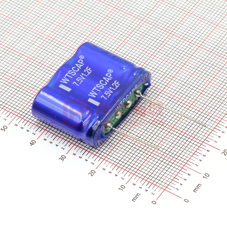

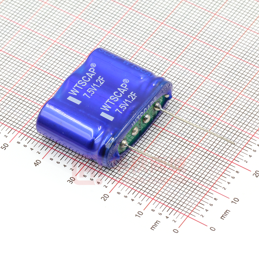

    超级电容器 CAP_31X10.3MM_TM 1.2F -20~+80% 7.5V
WTGR7V51F20Z-103020L 数据手册
www.wtscap.com 产品规格书 产品名称:圆柱式超级电容器模组 产品型号:WTGR7V51F20Z-103020L 上海闻亭实业有限公司 1 / 9 www.wtscap.com 一.适用范围 二.标准测试条件 三.一般特性 四.包装方式 五.环境性能指标 六.产品尺寸及外形 七.命名规则 八.测试方法 九.注意事项及使用指导 2 / 9 3 3 3 4 4 4 5 5 6 www.wtscap.com 一.适用范围 本产品规格书适用于上海闻亭实业有限公司(闻 亭信息集团)生产的圆柱超级电容器有关产品性能指 标。 二.标准测试条件 一般情况下,在标准大气压下,温度 15-35℃,相 对湿度在 25%-75%条件下进行测试;测试前样品应该 在测试温度下放置 12H 以上,本规格书的测试条件为 标准大气压,温度为 25±2℃,相对湿度为 60±15%。 三. 一般特性 3 / 9 www.wtscap.com 四.包装方式:托盘包装 每托盘 20 只; 每箱 200 只 (包装尺寸 331*228*117mm) 每箱 800 只 (包装尺寸 485*355*265mm) 五.环境性能指标 六.外形尺寸 4 / 9 www.wtscap.com 七.命名规则 七.测试方法 5 / 9 www.wtscap.com 九.注意事项和使用指导 为了确保安全,当设计的设备需使用超级电容器时,请与山东精工联系咨询 超级电容器的技术规格以及使用要求。 9.1 超级电容器的极性和使用电压 (1)超级电容器具有极性,请勿施加反向的电压或者交流电压。若长时间施加 反向电压的话不仅会缩短其 使用寿命,还可能造成漏液等致命伤害。 (2)超级电容器的额定电压为超级电容器正常工作可使用的最高电压,所以超 级电容器两端请勿施加高过 额定电压的电压,在高电压下使用不仅会缩短使用寿命,还会因电化学反应造成 气体发生量增加,漏液, 6 / 9 www.wtscap.com 破裂等致命故障。 9.2 超级电容器在有纹波电流流经电路的使用 使用在有纹波电流流经的电路上时注意以下事项: (1)超级电容器内部电阻要比其他电解电容器高,纹波电流会使其发热,在预 测其使用寿命时要加入考虑 范围; (2)请在加上纹波电流造成的电压变动部分的最大使用电压以下使用; (3)超级电容器内部电阻较高,一般不适用于纹波吸收,请用符合用途的低内 阻产品。 9.3 周围温度对超级电容器的影响 超级电容器的使用寿命受使用温度的影响,一般情况下,使用温度降低 10℃, 超级电容器的使用寿命 会延长 2 倍,请尽量在低于最高使用温度的低温环境下使用。超过最高使用温度 使用的话,可能会造成特性 急剧劣化,破损。 超级电容器的使用温度不仅要确认设备周围温度,内部温度,还要确认设备内发 热体(功率晶体管、 电阻等)的放射热,纹波电流引起的自行发热温度。此外,还请勿将发热体安装 在超级电容器的背面。 9.4 作为后备电源时的电压降 当主电源关闭时,超级电容器将从电源失效检验模式转为后备电源工作模式,此 时由于瞬间启动电流 及电容内阻将导致开路电压下降。请根据相关产品介绍中所列出的阻抗和使用电 流确定正确的产品型号。 9.5 串联 串联超级电容器时要保证电压平衡,可考虑将电阻器与超级电容器并联,而起到 漏电分压的作用。 9.6 超级电容器的焊接 在印刷电路板焊接超级电容器产品时,如果超级电容器热过度应激的话,不仅其 电气特性劣化,而且 还会因气密性不良以及内压上升造成漏液,短路等超越外观的致命故障,请遵守 以下内容。 (1)使用电烙铁焊接 作业时,烙铁请勿接触到产品主体,请将烙铁的温度控制在 350℃以下,4 秒以 内焊接完成。如果 连续焊接作业,请预留 15 秒的时间间隔在 3 次内焊接完成。 (2)流动焊接 a、焊接时超级电容器请勿接触焊锡槽; b、焊接时请将产品主体温度控制在 100℃60 秒以内,峰值温度 105℃以内进行。 标准条件如下图所 示。另外,即便是在规定温度范围内,产品温度也有可能因电路板尺寸,周围零 部件的关系上升幅度 超过预期,因此建议确认焊接时超级电容器产品主体温度。 7 / 9 www.wtscap.com c、其他热应激 * 使用硬化烤箱烘烤电路板,固定树脂时,请将产品表面温度控制在 100℃以下 60 秒以内(最高 105℃)此外,该时还应将产品的残余电压控制在 0.3V 以下; * 在电路板上焊 接过一次的产品拆下后请勿再使用,拆卸可能会发生热应激, 进行手焊修正时请遵照(1)使用电烙铁焊接的内容; * 拆卸,修正超级电容器周围的零部件时,注意不要让超级电容过度受热 ; 其他 * 为提高可焊接性,在引线、脚上会有镀锡层 因此锉刀等摩擦能损伤镀锡层造 成可焊接性降低。 造成可焊接性降低。 * 对引线、焊脚施加强力的话,可能会发生断裂偏离造成特性劣化。 9.7 超级电容器安装使用后的注意事项 请勿 在下列环境中使用装有超级电容器的设备: (1)有水、盐以及油会直接碰到超级电容器的环境; (2)阳光直接照射到超级电容器的环境; (3)高温湿状态下,容易在超级电器表面形成露水的环境; (4)超级电容器会接触到各种活性气体的环境; (5)在 空气中充满酸、碱的环境; (6)有高频感应的环境; (7)有过度振动,冲击的环境。 9.8 发生紧急情况时注意事项 超级电容器发生异常热的情况时,会从外封装树脂里面产烟雾。因此应迅速将 设备主源切断终止使 用。此外,超级电容器处于高温状态时请勿将脸部、手等 身体部位 接近超级电 容器,以免造成烫伤。 8 / 9 www.wtscap.com 9.9 超级电容器的保存 请勿将超级电容器保存在高温 、湿的环境中,建议室温 25 ±10 ℃,相对湿度 小于 80%的环境中在包装完好的状态下保存(建议期限不要超过 1 年) 请勿在以下环境中保存: (1)有水会溅到超级电容器或高温湿度,产生结露的环境; (2)有油会溅到超级电容器或充满成分空气的环境; (3)有盐水会溅到超级电容器或充满分的环境; (4)充满酸性有害气体(硫化氢、亚氯溴甲基等)的环境; (5)有酸性、碱溶剂会溅射到的环境; (6)直射阳光,臭氧紫外线以及放接照的环境; (7)会给超级电容器带来振动冲击的环境。 9.10 超级电容器的报废 超级电容器由各种金属、树脂构成,因此报废时请按工业弃物处理。 产品规格表(L:针脚式 S:牛角式) 产品参数 单体尺寸(直径*长度) 产 品 料 号 2.7V 1F ΦD8*L13mm WTR2V71F0Z-0813L 2.7V 2F ΦD8*L20mm WTR2V72F0Z-0820L 2.7V 3.3F ΦD8*L20mm WTR2V73F3Z-0820L 2.7V 3.3F ΦD10*L20mm WTR2V73F3Z-1020L 2.7V 4F ΦD10*L20mm WTR2V74F0Z-1020L 2.7V 4.7F ΦD12.5*L21mm WTR2V74F7Z-1320L 2.7V 6.8F ΦD12.5*L21mm WTR2V76F8Z-1320L 2.7V 8F ΦD12.5*L21mm WTR2V78F0Z-1320L 2.7V 10F ΦD12.5*L26mm WTR2V710FZ-1326L 2.7V 15F ΦD16*L26mm WTR2V715FZ-1626L 2.7V 20F ΦD16*L26mm WTR2V720FZ-1626L 2.7V 30F ΦD16*L32mm WTR2V730FZ-1632L 2.7V 40F ΦD18*L41mm WTR2V740FZ-1840L 2.7V 50F ΦD18*L41mm WTR2V750FZ-1840L 2.7V 60F ΦD22*L45mm WTR2V760FZ-2245S 2.7V 80F ΦD22*L45mm WTR2V780FZ-2245S 2.7V 90F ΦD22*L45mm WTR2V790FZ-2245S 2.7V 100F ΦD22*L50mm WTR2V7100FZ-2250S 2.7V 120F ΦD25*L50mm WTR2V7120FZ-2550S 2.7V 150F ΦD25*L50mm WTR2V7150FZ-2550S 2.7V 200F ΦD25*L60mm WTR2V7200FZ-2560S 2.7V 300F ΦD35*L60mm WTR2V7300FZ-3560S 2.7V 360F ΦD35*L60mm WTR2V7360FZ-3560S 2.7V 400F ΦD35*L70mm WTR2V7400FZ-3570S 电话:18616858996 021-53082868 9 / 9
