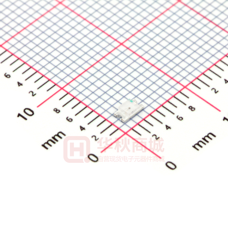

    LED 橙色 1206 600~612nm 70~175mcd 正贴
SZYY1206O 数据手册
深圳市永裕光电有限公司 YY-KMTASO(1206 橙光) 承 认 书 Specification for approval 客户名称(Customer name): 经办者(Director): 职称(title): 客户料号(Customer part NO): A.0 版本(Revision): 发件日期(Issue date): 2019-07-26 回文日期(Return date): 一、谨致执事者:兹提供敝公司产品之有关详细规格及图面数据,敬请给予办理测试认定手续, 同时敬请送返一份附有贵公司签认之测试认定后之样品认定书。 (We are please in sending you herewith our specification and drawings for your approval. ) (Please return to us one copy “For Approval” with your approved signatures.) 二、附件(Accessory): □样品 □出货检验记录表 内部线路图 焊性建议 □封装尺寸图 电气特性曲线 PAD 建议 包装方式 三、客户意见栏(Customer’s Proposal)  同意(Agree):(请于认可栏中签名)  不同意(Disagree): 原因(Reason): 客户认可签章(Customer Signature): 深圳市永裕光电有限公司 第 1 页 共 11 页 深圳市永裕光电有限公司 YY-KMTASO(1206 橙光) 1. 产品描述/ Features     外观尺寸/ Package ( L/W/H ) : 3.2*1.6*0.9 mm 颜色/ Color: 橙光 / Orange light 胶体/ Lens: 透明平面胶体/ Transparent planar colloid EIA规范标准包装/ EIA STD Package  环保产品,符合ROHS要求/ Meet ROHS, Green Product  适用于自动贴片机/ Compatible With SMT Automatic Equipment 适用于红外线回流焊制程/ Compatible With Infrared Reflow Solder Process 2 . 外形尺寸及建议焊盘尺寸/ Package Profile & Soldering PAD Suggested 注/ Notes: 1. 单位 : 毫米(mm)/ All dimensions are in millimeters 2. 公差 :如无特别标注则为± 0.1 mm Tolerance is ± 0.10 mm unless otherwise noted 3. 建议焊接温度曲线 / Soldering Profile Suggested lead-free solder 1~5¡ ã C /sec.Max. 1~5¡ ã C /sec.Max. Pre-heating 180-200¡ ã C 260¡ ã C .Max. 10sec.Max. 60sec.Max. Above 220¡ ã C 120sec.Max. 1~5¡ ã C /sec.Max. 深圳市永裕光电有限公司 第 2 页 共 11 页 深圳市永裕光电有限公司 YY-KMTASO(1206 橙光) 4. 最大绝对额定值/ Absolute Maximum Ratings (Ta=25℃) 参 数/ Parameter 符号Symbol 最大额定值/ Rating 单 位/ Unit 消耗功率/ Power Dissipation Pd 40 mW 最大脉冲电流/ Peak Forward Current (1/10占空比, 0.1ms脉宽) IFP 60 mA 正向直流工作电流/ DC Forward Current IF 25 mA 反向电压/Backward Voltage VR 5 V 工作温度范围 Operating Temperature Range Topr -40°C ~ + 85°C 存储温度范围 Storage Temperature Range Tstg -40°C ~ + 85°C 焊接条件 Soldering Condition Tsol 抗静电能力 Electrostatic Discharge ESD 5.光电参数/ Electrical Optical Characteristics 回流焊/ Reflow soldering : 260°C ,10s 手动焊/ Hand soldering : 300°C ,3s V (Ta=25℃) 参数 Parameter 符号 Symbol 最小值 Min. 代表值 Typ. 最大值 Max. 单位 Unit 测试条件 Test Condition 光强 Light Intensity IV 70 -- 175 mcd IF = 20mA 半光强视角 Viewing Angle 2θ1/2 --- 120 --- deg IF = 20mA λd 598 608 nm IF = 20mA λp 600 612 nm IF = 20mA VF 1.8 2.4 V IF = 10mA 反向电压 Backward Voltage IR --- 5 μA VR = 5V 半波宽 Spectral Line Half-Width Δλ nm IF = 20mA 主波长 Dominant Wavelength 峰值波长 Peak Wavelength 正向电压 Forward Voltage 深圳市永裕光电有限公司 --20 第 3 页 共 11 页 深圳市永裕光电有限公司 YY-KMTASO(1206 橙光) 6. 光电参数分 BIN 规格/Photoelectric parameters are divided into BIN sprcifications 6.1.亮度分 BIN 规格/Bin Range of Luminous Intensity Bin Min Max P18 70 85 P19 85 100 P20 100 120 P21 120 145 P22 145 175 Notes: Tolerance of Luminous Intensity: ± 10% 6.2.电压分 BIN 规格/ Bin Range of Forward Voltgae Bin Min Max VE 1.8 1.9 VF 1.9 2.0 VG 2.0 VH 2.1 VI 2.2 VJ 2.3 Notes: Tolerance of Forward Voltage: ± 0.05V 2.1 2.2 2.3 2.4 6.3.波长分 BIN 规格/ Bin Range of Wavelength Bin Min Max O2 598 600 O3 600 602 O4 602 O5 604 O6 606 Notes: Tolerance of Wavelength: ± 1nm 深圳市永裕光电有限公司 604 606 608 Unit Condition mcd IF =20mA Unit Condition V IF = 20mA Unit Condition nm IF = 20mA 第 4 页 共 11 页 深圳市永裕光电有限公司 YY-KMTASO(1206 橙光) 7.光电参数代表值特征曲线/ Typical Electrical-Optical Characteristics Curves 光谱分布特性曲线 Spectrum Distribution (Ta=25℃) 1.2 Relative Intensity 1 0.8 0.6 0.4 0.2 0 380 430 480 530 580 630 680 730 780 Wavelength (nm) 深圳市永裕光电有限公司 第 5 页 共 11 页 深圳市永裕光电有限公司 YY-KMTASO(1206 橙光) 8.包装载带与圆盘尺寸/ Reel And Tape Dimensions Packing quantity: 3000 PCS/rolls φ60 包装数量:3000 pcs/卷 φ13.0 注/ Notes: 1. 尺寸单位为毫米(mm)/ All dimensions are in millimeters. 2. 尺寸公差是±0.1mm/ Tolerance is ± 0.1 mm unless otherwise noted. 9.标签及标识/ Label Explanation: The label 深圳市永裕光电有限公司 Anti-static, moisture-proof aluminum foil bag 第 6 页 共 11 页 深圳市永裕光电有限公司 YY-KMTASO(1206 橙光) 10.信赖性测试项目及条件/Reliability Test Items And Conditions 测试项目 Test Item Ref.Standard 参考标准 Test Condition 测试条件 Time 时间 Quantity 数量 Accepted/Rejected 接收/拒收 Reflow 回流焊 JESD22-B106 Temp:255℃max T=10 sec 2times 22 0/1 JESD22-A106 -40℃ 15min ↑↓ 100℃ 15min 300 cycles 22 0/1 JESD22-A103 Temp:100℃ 1000Hrs. 22 0/1 JESD22-A119 Temp:-40℃ 1000Hrs. 22 0/1 JESD22-A108 Ta=25℃ IF=20mA 1000Hrs. 22 0/1 Thermal Shock 冷热冲击 High Temperature Storage 高温保存 Low Temperature Storage 低温保存 Life Test 常温通电 失效判定标准 Test Items 项目 Forward Voltage 正向电压 Reverse Current 漏电流 光强 Luminous Intensity Criteria For Judging Damage Judging For Damage 判定标准 Min. 最小 Max. 最大 Symbol 符号 Test Condition 测试条件 VF IF=20mA - U.S.L*)x1.1 IR VR = 5V - U.S.L*)x2.0 Mcd IF=20mA L.S.L*)x0.7 U.S.L: Upper standard level 规格上限 L.S.L: Lower standard level 规格下限 备注 / Note 信赖性测试基于永裕现有的测试平台 The Reliability tests are based on YONGYU 深圳市永裕光电有限公司 existing test platform 第 7 页 共 11 页 深圳市永裕光电有限公司 YY-KMTASO(1206 橙光) 11.注意事项/ Cautions: 11.1. 焊接/welding 11.1.1 SMD LED 灌封胶较软,外力易损坏发光面及塑料壳,焊接时要轻拿轻放。 SMD LED is soft and easy to damage the luminous surface and plastic shell by external force. It should be handled lightly when welding 11.1.2 建议使用易洗型的助焊剂,依照回流曲线条件回流焊接,回流次数最多两次,确保 LED 发光面干净, 异物会影响发光颜色。 It is recommended to use soldering flux with tin wash type, reflow soldering according to the condition of reflux curve, reflow twice at most, ensure the LED luminous surface is clean, foreign matter will affect the luminous color。 11.1.3 只建议在修理和重工的情况下使用手工焊接;最高焊接温度不应超过 300 度,且须在 3 秒内完成(手 工焊接只可焊接一次)烙铁最大功率应不超过 25W。 Manual welding is only recommended for repair and heavy industry;The maximum welding temperature should not exceed 300 degrees, and must be completed within 3 seconds (manual welding can only be welded once) soldering iron maximum power should not exceed 25W. 11.1.4 焊接过程中,严禁在高温情况下碰触胶体; 焊接后,禁止对胶体施加外力,禁止弯折 PCB,避免元 件受到撞击。 During the soldering process, do not touch the lens at high temperature,After soldering, any mechanical force on the lens or any excessive vibration shall not be accepted to apply, also the circuit board shall not be bent as well. 11.1.5 请不要将不同 BIN 级的 LED 使用于同一个产品上,否则可能会导致产品的严重色差。 Please do not use different BIN LED on the same product, otherwise it may cause serious color difference. 11.2. 清洗/cleaning 11.2.1 不能用超声波清洗,建议使用异丙醇(isopropyl alcohol)、纯酒精擦拭或浸渍(浸渍不超过 1 分钟) 在室温下放置 15 分钟再使用;清洗后,确保 LED 发光面干净,异物会影响发光颜色。 /No ultrasonic cleaning. It is recommended to use isopropyl alcohol, pure alcohol to wipe or soak, not more than 1 minute, and leave at room temperature for 15 minutes before use. After cleaning, make sure the LED luminous surface is clean and the foreign matter will affect the luminous color。 11.2.2 应避免接触或污染天那水,三氯乙烯、丙酮、硫化物、氮化物、酸、碱、盐类,这些物质会损伤 LED. Avoid touching or contaminating the water, trichloroethylene, acetone, sulfide, nitride, acid, alkali, and salts that can damage leds. 深圳市永裕光电有限公司 第 8 页 共 11 页 深圳市永裕光电有限公司 YY-KMTASO(1206 橙光) 11.3. 灌封/enbedment 11.3.1 挥发性物质会渗透到 LED 内部,在通电产生光子及热的条件下,会导致 LED 变色,进而造成严重 光衰,严禁使用任何对 LED 器件的性能或者可靠性有害的物质或材料,针对特定的用途和使用环境, 建议对所有的物质和材料进行相容性的测试。在贴装 LED 时候,不要使用能产生有机挥发性气体的 粘结剂。 Volatile substances to leach into the LED inside, photons in electricity and heat conditions, will lead to the LED color, thus causing serious droop, it is forbidden to use any of the LED device performance or reliability of harmful substances or materials, for a specific purpose and use of the environment, advice on all the material and the material compatibility test.When attaching LED, do not use adhesive that can produce volatile organic gas. 11.3.2 使用正常灌封胶时,建议先以少量试验,常温点亮 168 小时,确定没有问题再作业。 It is recommended to light up for 168 hours at room temperature for a small amount of test before using normal filling and sealing glue。 11.4. 保存/save 11.4.1 打开包装前,LED 应存储在温度 30℃或以下,相对湿度在 RH60%以下,一年内使用。 Before opening the package, LED should be stored in a temperature 30 ℃ or below, under RH60 % relative humidity, used in a year。 LED 是湿度敏感元件,为避免元件吸湿,打开包装后,LED 应在温度 30℃或以下,相对湿度在 60%以 内,使用时间 7 天。LED 吸潮后,回流焊时可能裂胶,影响发光颜色.对于未使用的散件,请去潮处理 (卷装品:烘烤 60℃±5℃/24H;散装品:烘烤 105℃±5℃/1H),然后再用铝箔袋密封后保存或者 储存在氮气防潮柜内。 LED is humidity sensitive element, element to avoid moisture absorption, after open the packing, the LED should be in temperature 30 ℃ or below, within 60% relative humidity, using time 7 days. After moisture absorption, LED may crack when reflow soldering, influence the luminous color. For bulk is not used, please deal with the tide (for package product: bake 60 ℃ + / - 5 ℃ / 24 h.For bulk goods: baking 105 ℃ + 5 ℃, 1 hours), and then save after sealed with aluminum foil bag or stored in nitrogen moistureproof enclosure 11.4.2 11.4.3 保存环境中避免有酸、碱以及腐蚀气体存在,同时避免强烈震动及强磁场作用。 Avoid the presence of acid, alkali and corrosive gas in the preservation environment, and avoid strong vibration and strong magnetic field。 深圳市永裕光电有限公司 第 9 页 共 11 页 深圳市永裕光电有限公司 YY-KMTASO(1206 橙光) 11.5.静电/electrostatic 11.5.1 静电或峰值浪涌电压会损坏 LED,避免在开灯、关灯时产生瞬时电压。 Static electricity or peak surge voltage will damage the LED, avoiding instantaneous voltage when the lamp is turned on or off。 11.5.2 建议使用 LED 时佩戴防静电手腕带,防静电手套,穿防静电鞋,使用的设备、仪器正确接地。LED 损坏 后,表现出漏电流明显增加,低电流正向电压变低,低电流点不亮等现象。 It is recommended to wear anti-static wrist bands, anti-static gloves and anti-static shoes when using LED. The equipment and instruments used are properly grounded. After the LED was damaged, the leakage current increased obviously, the forward voltage of low current became lower, and the low current point did not light, etc。 11.6 测试/test 11.6.1 LED 要在额定电流下驱动,同时电路中需要加限流电阻保护;否则,轻微的电压变化就会引起较大的电 流变化,从而破坏 LED。 LED shall be driven at rated current, and shall be protected by current-limiting resistance in the circuit. Otherwise, slight voltage changes will cause large current changes, which will damage the LED. 11.6.2 在电路导通或关闭情况下,要避免瞬间浪涌电压的产生,否则 LED 将被烧坏。 When the circuit is on or off, avoid sudden surge voltage. Otherwise, the LED will be burnt out 请参照下图示检测 LED:/Please check the LED as shown 11.6.3 顺向电压 VF 过高或反向电压 VR 过高,均会损坏 LED. If the forward voltage VF is too high or the reverse voltage VR is too high, the LED will be damaged. 11.6.4 点亮或测试 LED 时,加在 LED 两端的反向电压不得高于 5V,否则容易击伤 LED. When lighting or testing the LED, the reverse voltage added on both ends of the LED shall not be higher than 5V, otherwise it is easy to damage the LED. 深圳市永裕光电有限公司 第 10 页 共 11 页 深圳市永裕光电有限公司 YY-KMTASO(1206 橙光) 11.6.5 11.6.6 LED 发光颜色会随着工作电流不同而有少许变化,建议设计时考虑电阻与 LED 串联使用。 LED luminous color will vary slightly with the working current. It is suggested that resistance and LED should be used in series in the design LED 容易因为自身的发热和环境的温度改变而改变,温度升高会降低 LED 发光效率,影响发光颜色 在设计时应充分考虑散热问题。 LED is easy to change due to its own heat and changes in the temperature of the environment. The increase in temperature will reduce the luminous efficiency of LED, which will affect the luminous color. Heat dissipation should be fully considered in the design 深圳市永裕光电有限公司 第 11 页 共 11 页
