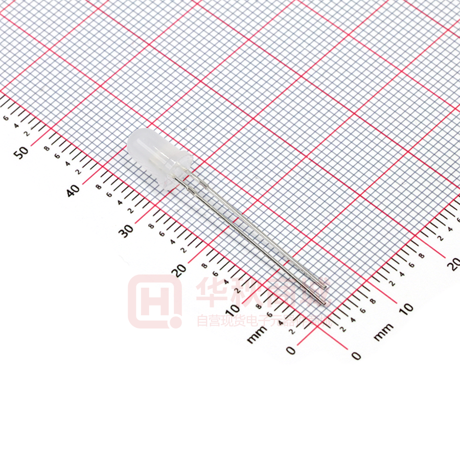

连云港美华电子科技有限公司 Lianyungang Meihua Electronics Technology Co., Ltd 产品规格书 DATA SHEET Part No:MHL5013UWDT REV.6 本产品符合 ROHS 指令有关限制有害物质的环保要求. 日期 DATE 拟制 PREPARED 2022-03-09 Niu 客户签回 审核 VERIFIED 批准 APPROVED John CUSTOMER’S APPROVAL 电 话 Tel:0518-83286000 传 真 Fax:0518-83696699 邮件 E-mail:sales@lygmh.com.cn 网 址 Web:http://www.lygmh.com.cn 地址 ADD:中国·江苏省连云港市灌南经济开发区北环路 North Around Road, Guannan EDA, Lianyungang City, Jiangsu Province China. 1/10 Date:2022/03/09 Issue No: LLDS-3805031 Rev.6 www.lygmh.com.cn 连云港美华电子科技有限公司 P/N:MHL5013UWDT LED LAMP 产品外观尺寸 PACKAGE DIMENSIONS 注意 NOTES : 1. 所有尺寸均为 mm(英寸) All dimensions are in millimeters. (inches) 2. 如无特殊说明,公差为 0.25mm(0.010") Tolerance is ±0.25mm (0.010") unless otherwise specified. 3. Pin 弯曲≦长度*1% Pin bending length*1% 2/10 Date:2022/03/09 Issue No: LLDS-3805031 Rev.6 www.lygmh.com.cn 连云港美华电子科技有限公司 P/N:MHL5013UWDT LED LAMP 产品特性 FEATURES ● 高亮度 High-brightness ● 高可靠性和高稳定性 High intensity and reliability ● 低压特性 Low-voltage characteristics ● 窄视角 Narrow view angle ● 符合 RoHS 指令要求 RoHS Compliant ● 无铅产品 Pb FREE Products 产品特征 Description ● 5mm 直径封装 5mm diameter package ● 发光颜色 Emitted color: 1. 超高亮白色光: White 2. 3. ● 晶片材质 Chips materials: 1. InGaN/GaN 2. 3. ● 胶体类型 Lens Type 白色雾状 White Diffused 3/10 Date:2022/03/09 Issue No: LLDS-3805031 Rev.6 www.lygmh.com.cn 连云港美华电子科技有限公司 P/N:MHL5013UWDT LED LAMP 极限参数 Absolute Maximum Ratings(Ta=25℃) 参数 Parameter 单字节功耗 Power Dissipation Per Segment 脉冲正向电流 Pulse Forward Current (Duty=0.1,1KHZ) 直流正向电流 DC Forward Current 反向电压 Reverse Voltage 温度系数 Temperature Cofficient 工作温度 Operating Temperature Range 储藏温度 Storage Temperature Range 焊接条件 Soldering Temperature 符号 Symbol 极限值 Rating 单位 Unit PAD 120 mw IPF 100 mA IF 30 mA VR 5 V I/C 0.4 mA/°C TOPR -25℃ to 85℃ TSTG -30℃ to 100℃ TSD 260℃/5sec 光电特性 Optical-Electrical Characteristic(Ta=25℃) 符号 Symbol VF IR X Y 2θ1/2 Iv 参数 Parameter 正向压降 Forward Voltage 反向漏电流 Reverse Current CIE 色度 CIE Chromaticity CIE 色度 CIE Chromaticity 半视角 Half Intensity Angle 发光强度 Luminous Intensity 测试条件 Test Condition 最小 Min 标准 Typ 最大 Max 单位 Unit IF = 20mA - 3.2 3.6 V VR=5V - - 50 uA IF = 20mA 0.27 nm IF = 20mA 0.26 nm IF=20mA - 40 - deg IF = 20mA 1100 1820 - mcd 4/10 Date:2022/03/09 Issue No: LLDS-3805031 Rev.6 www.lygmh.com.cn 连云港美华电子科技有限公司 P/N:MHL5013UWDT LED LAMP 光电特性图 Typical Electrical Characteristic Curves(Ta=25℃) 5/10 Date:2022/03/09 Issue No: LLDS-3805031 Rev.6 www.lygmh.com.cn 连云港美华电子科技有限公司 P/N:MHL5013UWDT LED LAMP 标签 Label 连云港美华电子科技有限公司 P/N: MHL5013UWDT L/N:xxxxxxxxxx QTY: xxxx pcs DATA: xxxxx  P/N:型号 Part Number  LOT No: 生产单号 Lot Number  QTY:数量 Packing Quantity  DATA :生产日期 Data Code  IV:亮度 Luminous Intensity(参考 Reference)  VF:电压 Forward Voltage(参考 Reference) 6/10 Date:2022/03/09 Issue No: LLDS-3805031 Rev.6 www.lygmh.com.cn 连云港美华电子科技有限公司 P/N:MHL5013UWDT LED LAMP 焊接 SOLDERING 方法 焊接条件 备注 METHOD SOLDERING CONDITIONS REMARK 沐浴温度: 260℃ 浸焊 DIP SOLDERING Bath temperature: 260℃ 浸润时间: 5 sec 内/1 次 Immersion time: within 5 sec/ 1time 焊接点不要在距封装 2mm 以内 Solder no closer than 2mm from the base of the package 建议使用树脂助焊剂 Using soldering flux,” RESIN FLUX” is recommended. 烙铁焊 SOLDERING IRON 烙铁功率要小于 30W 焊接时烙铁头请勿碰到 PIN Soldering iron: 30W or smaller 烙铁头温度小于: 300℃ During soldering, take care not to press the tip of iron against the PIN Temperature at tip of iron: 300℃ or lower (阻止热量直接传到 PIN 上.) 焊接时间:5 sec 内 (To prevent heat from being transferred directly to the PIN.) Soldering time: within 5 sec. 7/10 Date:2022/03/09 Issue No: LLDS-3805031 Rev.6 www.lygmh.com.cn 连云港美华电子科技有限公司 P/N:MHL5013UWDT LED LAMP 可靠度测试及条件 Reliability Test Items and Conditions 编号 No. 1 项目 Items 回流焊 Reflow Soldering 测试条件 Test Condition 测试时间 样品数量 Test Sample Size Hours/Cycles 判定标准 Ac/Re 3 Cycles 22pcs 0/1 20 Cycles 22pcs 0/1 10 Cycles 22pcs 0/1 Ta=85℃,85%RH 168 Hrs. 22pcs 0/1 Ta= - 25℃ 168 Hrs. 22pcs 0/1 Ta=100℃ 168 Hrs. 22pcs 0/1 168 Hrs. 22pcs 0/1 260+/-5℃/10sec. H : +100℃ 5min 2 热冲击 Thermal Shock ∫ 10 sec L : 0℃ 5min H : +100℃ 30min 3 温度循环 Temperature Cycle ∫ 5 min L : -25℃ 30min 4 高温高湿测试 High Temperature/Humidity Reverse Bias 低温贮藏 5 Low Temperature Storage 高温贮藏 6 High Temperature Storage 7 寿命测试 Ta=25℃ DC Operation Life IF=20mA 8/10 Date:2022/03/09 Issue No: LLDS-3805031 Rev.6 www.lygmh.com.cn 连云港美华电子科技有限公司 P/N:MHL5013UWDT LED LAMP 储藏 STORAGE 1. LED 在出厂后可在温度 30 度以下,湿度 70%以下的环境内保存 3 个月时间 The LED should be stored at 30℃ or less and 70% RH or less after being shipped from MH and the storage life limits are 3 months. 2. 美华的 LED 是铁合金镀锡的,表面的镀层会被腐蚀性的气体侵蚀,因此不要将它保 存在可能导致支架氧化,失去光泽或变色的环境,这些腐蚀可能会导致焊接困难,建议 尽快使用 Meihua’s LED lead frames are comprised of a stannum plated iron alloy. The silver surface may be affected by environments which contain corrosive gases and so on. Please avoid conditions which may cause the LED to corrode, tarnish or discolor. This corrosion or discoloration may cause difficulty during soldering operations. It is recommended that the LED be used as soon as possible. 3. 请避免保存在温度变化明显,尤其是高湿度的地方 Please avoid rapid transitions in ambient temperature, especially, in high humidity environments where condensation can occur. 使用注意事项 Application Restrictions 1. 本文档中所描述的规范。上述规格可变更不通知。美华将对上述规格的材料更改的保 留权。specification described in this document. Above specification may be changed without notice. Meihua will reserve authority on material change for above specification. 2. 使用本产品时,请遵守绝对最大额定值及这些规格书的使用说明。美华不负责的使用 造成的任何损害承担产品不符合绝对最大额定值,并在这些指令中包含规格书。When using this product, please observe the absolute maximum ratings and the instructions for using outlined in these specification sheets. Meihua assumes no responsibility for any damage resulting from use of the product which does not comply with the absolute maximum ratings and the instructions included in these specification sheets. 3. 这些规格表包括美华公司下版权保护的材料。请不要复制或导致任何人没有提供同意 复制。These specification sheets include materials protected under copyright of Meihua Corporation. Please don’t reproduce or cause anyone to reproduce them without Meihua’s consent. 9/10 Date:2022/03/09 Issue No: LLDS-3805031 Rev.6 www.lygmh.com.cn 连云港美华电子科技有限公司 P/N:MHL5013UWDT LED LAMP 4. 静电放电(静电放电)ESD (Electrostatic Discharge 产品敏感的静电或冲击电压。当使用产品时静电放电会损坏模具及其可靠性。对静电放 电的措施强烈推荐:The products are sensitive to static electricity or surge voltage. ESD can damage a die and its reliability. When handling the products, the following measures against electrostatic discharge are strongly recommended: 消除电荷 Eliminating the charge 接地的手环,防静电鞋,衣服和地板 Grounded wrist strap, ESD footwear, clothes, and floors 接地的工作站设备和工具 Grounded workstation equipment and tools 导电材料的防静电工作台/架子 ESD table/shelf mat made of conductive materials 正确的接地用于所有装置、设备和机器生产过程所必须。在产品设计时应考虑冲击保护。 Proper grounding is required for all devices, equipment, and machinery used in product assembly. Surge protection should be considered when designing of commercial products. 如果工具或设备含有绝缘如玻璃或塑料材料,需要做下列静电放电预防措施:If tools or equipment contain insulating materials such as glass or plastic, the following measures against electrostatic discharge are strongly recommended: 用导电材料耗散静电电荷 Dissipating static charge with conductive materials 保持环境的湿度 Preventing charge generation with moisture 使用离子风扇中和静电 Neutralizing the charge with ionizers 5. 发光二极管正向电流方向使用,驱动电路的设计必须使 LED 在关闭的状态下不经受 正向或逆向电压,如果反向电压不断应用于发光二极管,它可以导致 LED 损坏 The LEDs should be operated with forward bias. The driving circuit must be designed so that the LEDs are not subjected to forward or reverse voltage while it is off. If reverse voltage is continuously applied to the LEDs, it may cause migration resulting in LED damage. 10/10 Date:2022/03/09 Issue No: LLDS-3805031 Rev.6 www.lygmh.com.cn

物料型号: MHL5013UWDT
器件简介: 该产品是一款LED灯,具有高亮度、高可靠性和高稳定性,低压特性和窄视角。产品符合RoHS指令的要求,是无铅产品。
引脚分配: 文档中没有提供具体的引脚分配信息,但提到了Pin弯曲长度不超过Pin长度的1%。
参数特性: - 单字节功耗: 120毫瓦 - 脉冲正向电流: 100毫安(占空比0.1, 1kHz) - 直流正向电流: 30毫安 - 反向电压: 5伏 - 温度系数: 0.4毫安/摄氏度 - 工作温度范围: -25°C 至 85°C - 储藏温度范围: -30°C 至 100°C - 焊接条件: 260°C/5秒
功能详解: 产品具有5mm直径的封装,发光颜色为超高亮白色光,晶片材质为InGaN/GaN,胶体类型为白色雾状。
应用信息: - 产品应遵守绝对最大额定值及规格书中的使用说明。 - 产品敏感于静电放电,应采取适当的措施以防止损坏。 - 驱动电路设计应确保LED在关闭状态下不经受正向或逆向电压。
封装信息: 产品外观尺寸为5.00mm x 4.80mm,所有尺寸单位为毫米,公差为±0.25mm,除非另有说明。
