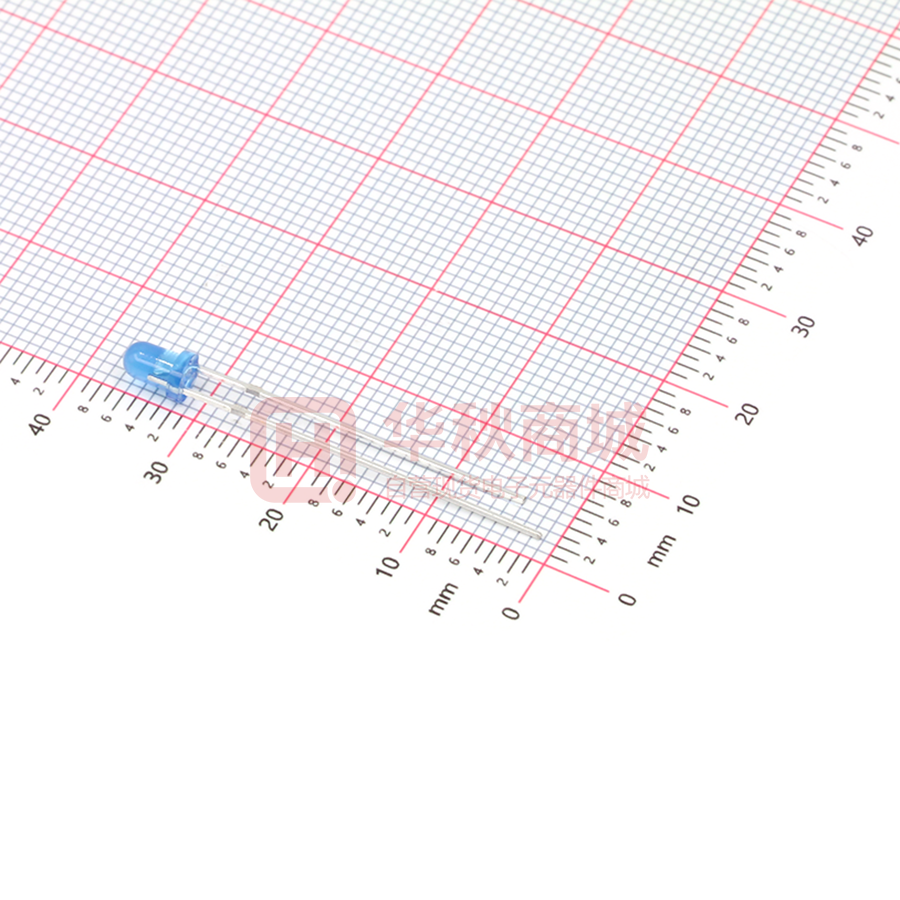

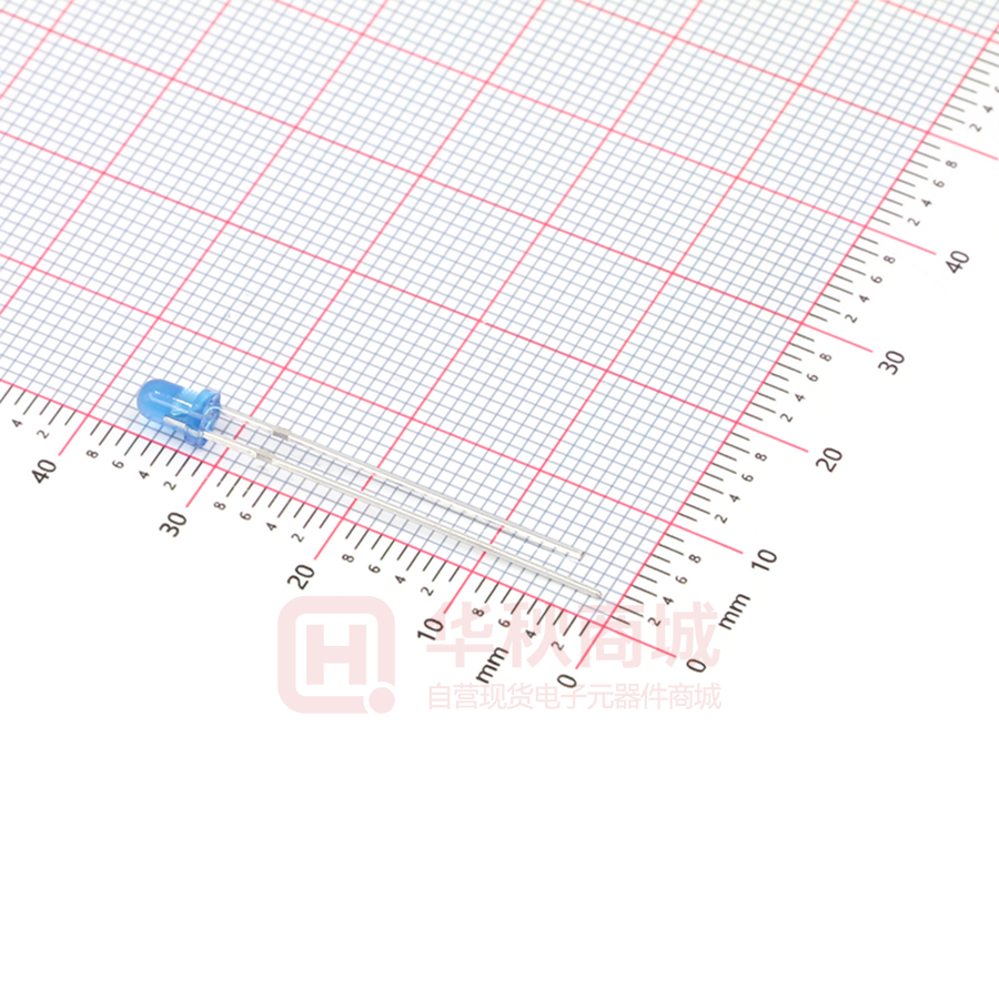

LED LAMP 深圳市拓展光电有限公司 直插式LED产品规格书 ■ 产品型号 : TZ-L2-03YYBB2BCJ30-001 ■ 3mm蓝发蓝光长脚LED ■ 胶体颜色:蓝色 ■ 发光颜色:蓝光 ■ 半功率视角:30° ATTENTION OBSERVE PRECAUTIONS ELECTROSTATIC SENSITIVE DEVICES 业务:曹雪军 核准: 客户名称: 合  格 不合格 工程:王红忠 联系人: 日期: 2020-08-20 客户确认: 原因: ADD:深圳市宝安区西乡铁岗宝田一路369号 TEL:0755-29632541 FAX:0755-29632545 Page 1 of 9 www.tzled.net 一、产品描述:  外观尺寸( L/W/H ) : 3.0*5.3 mm  防静电袋标准包装  环保产品,符合ROHS要求  适用于波峰焊制程 29.0 二、外形尺寸: 2.0 注:1、单位:毫米 (mm) 2、公差:如无特殊说明误差范围为± 0.25mm 3、支架长度误差范围 1.0mm 4、多胶不可超过 1.0mm Page 2 of 9 三、建议焊接温度曲线: 有铅焊接: 无铅焊接: Page 3 of 9 四、 最大绝对额定值 (Ta=25℃): 参 数 符 号 最大额定值 单 位 消耗功率 Pd 90 mW 最大脉冲电流 (1/10占空比, 0.1ms脉宽) IFP 100 mA 正向直流工作电流 IF 30 mA 反向电压 VR 5 V 抗静电能力 ESD 2500 V 工作环境温度 Topr -20°C ~ + 75°C 存储环境温度 Tstg -30°C ~ + 80°C 焊接条件 Tsol 波峰焊 : 260°C ,10s 手动焊 : 320°C ,3s 自胶体以下3mm 五、 光电参数 ( Ta=25 ℃ ): 项 符号 条件 正向电压 VF IF = 20mA 反向电流 IR VR = 5V 主波长 发光强度 半功率角度 目 最小值. 平均值 --2.8 ----- 最大值 单位 3.4 V 10 μA 460 --- 465 nm 1000 --- 2000 mcd 2θ½ H-H --- 30 --- deg 2θ½ V-V --- --- --- deg λd IV IF = 20mA 六、 光电参数代表值特征曲线 : Page 4 of 9 Forward current vs. Forward voltage Relative Intensity Forward current(mA) Relative Intensity vs. Wavelength Forward voltage(V) Wavelength (nm) Relative Luminous Intensity vs. Forward Current Forward current(mA) Relative Luminous Intensity Forward current Derating Curve Ambient Temperature Ta( °C) Forward Current(mA) Radiation Diagram Relative Luminous Intensity Luminous Intensity vs. Ambient Temperature ° 七、标签标识: Page 5 of 9 1000PCS/ 包 Page 6 of 9 八、 信赖性实验: 实验项目: 类别 环境 试验 试验项目 参考标准 试验条件 持续时间 温度循环 JEITA ED-4701 100 105 -40℃~25℃~100℃~25℃ 30分钟 5分钟 30分钟 5分钟 冷热冲击 MIL-STD-202G -40℃~100℃ 15分钟 15分钟 循环100回 合 循环300回 合 高湿热循环 JEITA ED-4701 200 203 JEITA ED-4701 200 201 JEITA ED-4701 200 202 JEITA ED-4701 100 103 高温储存 低温储存 高温高湿储存 常温寿命试验 破坏 性试 验 耐焊性 静电 静电放电试验 机械 试验 可焊性 振动试验 0/100 100 0/100 100 0/100 Ta=100℃ 1000小时 100 0/100 Ta=-40℃ 1000小时 100 0/100 Ta=60℃ RH=90% 1000小时 100 0/100 Ta=25℃ 1000小时 100 0/100 1000小时 100 0/100 1000小时 100 0/100 焊接一次 20 0/20 焊接一次 20 0/20 10 0/10 10 0/10 10 0/10 Ta=60℃ RH=90% Ta=-30℃ IF=20mA(R,G,Y)/15mA(W,B) JEITA ED-4701 300 302 JEITA ED-4701 300 303 JEITA ED-4701 300 304 JEITA ED-4701 400 403 100 循环50回合 IF=20mA(R,G,Y)/15mA(W,B) 低温寿命试验 接收 水准 30℃~65℃ RH=90% 24小时/1回合 IF=30mA(R,G,Y)/20mA(W,B) 寿命 高温高湿寿命试验 试验 取样数 Tsol=260℃±5℃,10秒 离胶体3mm距离 Tsol=235℃±5℃,5秒 使用助焊剂 20G 20-2000HZ 4分钟 X,Y,Z三个方向 正反向各3 次 每个方向循 环4次 75厘米 3次 人体放电模式1000V 跌落试验 判定标准: 项目 标示 测试条件 判定标准 正向电压 VF IF=20mA 初始值±10% 反压电流 IR VR=5V ≦10μA 光强 IV IF=20mA 可焊性 单颗衰减≦50% ,并且 平均衰减≦30% 浸锡面积达95%以上 振动试验 IF=20mA 没有死灯及明显损坏 跌落试验 IF=20mA 没有死灯及明显损坏 九、 注意事项: Page 7 of 9 1. LED 是电流驱动元件,电压的细微变化会产生较大的电流波动,导致元件遭到破坏。客户应使用电 阻串联作限流保护。 2. 为了确保多颗 LED 并联使用时光色一致,建议每条支路使用单独电阻,如下图模式 A 所示; 如采用下图模式 B 所示电路,LED 光色可能因每一颗 LED 不同的伏安特性而造成光色差异。 电路模式 A 电路模式 B 3. 过高的环境温度会影响 LED 的亮度以及其他性能, 所以为能使 LED 有较 4. 光电参数公差: 正向电压 REF / VF: + 0.02V 亮度 CAT / IV: + 11% 波长 HUE / WLD: + 1nm 存储: 1. 未打开原始包装的情况下,建议储存的环境为: 温度: 5℃~30℃;湿度: 85%RH 以下 2. 打开原始包装后,建议储存环境为: 温度 5~30°C ;湿度 60% 以下。 3. LED 是湿度敏感元件,为避免元件吸湿,建议打开包装后,将其储存在有干燥剂的密闭容器内,或 者储存在氮气防潮柜内。 ESD 静电防护 LED(特别是 InGaN 结构的蓝色、翠绿色、紫色、白色、粉红色 LED)是静电敏感元件, 静电或 者电流过载会破坏 LED 结构。LED 受到静电伤害或电流过载可能会导致性能异常,比如漏电流 过大,VF 变低,或者无法点亮等等。所以请注意以下事项: 1. 接触 LED 时应佩戴防静电腕带或者防静电手套。 2. 所有的机器设备、工制具、工作桌、料架等等,应该做适当的接地保护(接地阻抗值 10Ω 以内)。 3. 储存或搬运 LED 应使用防静电料袋、防静电盒以及防静电周转箱,严禁使用普通塑料制品。 4. 建议在作业过程中,使用离子风扇来压制静电的产生。 5. 距离 LED 元件 1 英尺距离的环境范围内静电场电压小于 100V。 清洗 建议使用异丙醇等醇类溶液清洗 LED,严禁使用腐蚀性溶液清洗。 焊接 1. 回流焊焊接条件参考第二页温度曲线。 2. 焊接过程中 严禁在高温情况下碰触胶体。 Page 8 of 9 3. 建议在修理和重工的情况下使用手工焊接;最高焊接温度不应超过 320 度,且须在 3 秒内完成。 烙铁最大功率应不超过 30W。 其他 1. 本规格所描述的 LED 定义应用在普通的的电子设备范围(例如办公设备、通讯设备等等)。如 果有更为严苛的信赖度要求,特别是当元件失效或故障时可能会直接危害到生命和健康时(如 航天、运输、交通、医疗器械、安全保护等等),请事先知会敝司业务人员。 2. 高亮度 LED 产品点亮时可能会对人眼造成伤害,应避免从正上方直视。 3. 出于持续改善的目的,产品外观和参数规格可能会在没有预先通知的情况下作改良性变化。 Page 9 of 9
