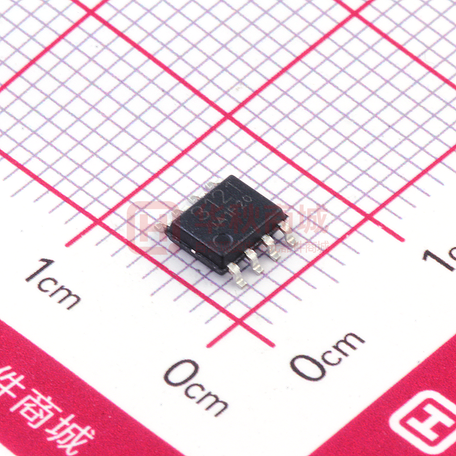

MS3121 地隔离放大器 MS3121 是一款应用于车载音频系统的‘地’隔离放大器。芯片 可以很好地解决汽车音频系统中的绕线电阻问题,以及由车载电子设 备带来的噪声问题。另外,芯片所需要的外围电容小,便于系统的集 成。 芯片特征: ■ 不需要大电容 ■ 低偕波失真(thd=0.002%) ■ 高共模抑止比(57dB at 1kHz) ■ 两通道 ■ 低躁声 SOP8 ■ SOP8 封装 杭州瑞盟科技有限公司 Http://www.relmon.com 版本号:2.0 2012.10.19 共7页 第1页 MS3121 地隔离放大器 芯片引脚&内部框图: 电气参数: 极限参数: 参数描述 供电电压 功耗 工作温度 储存温度 性能参数: 参数 VCC PD Topr Tstg 极限值 18 700 - 40~+100 -55~+125 单位 V mW ℃ ℃ 无特殊说明时测试条件:(Ta=25,VCC=12V,f=1kHz,Rg=1.8k) 参数描述 参数 电源电压 静态电流 输出噪声 电压增益 Vpp IQ Vno Gv 杭州瑞盟科技有限公司 Http://www.relmon.com 测试条件 Vin=0rms BPF=20HZ~20kHz V0=-10dbM,Rg=0 最 小 4 5.6 -1.5 标 准 12 9.0 3.5 -0.04 版本号:2.0 最 大 18 14.0 8.0 1.5 单位 V mA uV D 2012.10.19 共7页 第2页 MS3121 地隔离放大器 最大输出 电压 总偕波失 真 共模抑止 Vom THD=0.1%,VCC=8V 1.8 2.0 - V THD V0=0.7Vrms - 0.02 % 41 0.00 2 57 - dB 2.5 72 - 3.75 80 82 - V dB dB 44 2.0 55 66 V/us K 共模电压 电源抑止 通道隔离 CMR R Vcm RR CS 摆率 输入阻抗 SR Rin VCC=8V,CMRR=40dB f=100Hz,V=-10dbm,Rg=0 Vin=-10dbm,Rg=1.8k or open 测试电路图: 杭州瑞盟科技有限公司 Http://www.relmon.com 版本号:2.0 2012.10.19 共7页 第3页 MS3121 地隔离放大器 工作原理: 汽车音频系统的‘地’接在汽车的车身,由于这个原因,汽车电 子系统的电子噪声通过汽车底盘进入音频放大器,从而影响音频质 量。 MS3121 通过它的高共模抑制特性来有效消除噪声。如果没 有 MS3121,噪声直接进入音频放大器;而使用 MS3121,运放 1-A 和 2-A 的共模抑制特性则可以消除噪声。 杭州瑞盟科技有限公司 Http://www.relmon.com 版本号:2.0 2012.10.19 共7页 第4页 MS3121 地隔离放大器 如图所示,我们推出运放的输出电压公式: 理论上来说,如果R1R4=R2R3,并且e1=e2,输出噪声电压削 减为零。实际上,由于电路的非完全对称性,以及输入噪声电压e1 和e2的不同,输出噪声不能完全消除。使用MS3121,噪声的抑制可 以达到41dB以上。 使用注意: 1. Pin2(Vm1)和Pin6(Vm2)的外围电容设置为2:1以防 止电容的波动带来的对电源纹波抑制的影响。 2. 如果Pin2(Vm1)的外接电容为标准的两倍,低音频段运 放共模抑制比CMRR增大6dB,如果电容为原来的一半, CMRR反之减小6dB。 杭州瑞盟科技有限公司 Http://www.relmon.com 版本号:2.0 2012.10.19 共7页 第5页 MS3121 地隔离放大器 典型系统应用图: MS3121 杭州瑞盟科技有限公司 Http://www.relmon.com 版本号:2.0 2012.10.19 共7页 第6页 MS3121 地隔离放大器 芯片封装图: SOP8 附:包装方式请见《MS3121 包装说明书》 杭州瑞盟科技有限公司 Http://www.relmon.com 版本号:2.0 2012.10.19 共7页 第7页
MS3121
1. 物料型号:MS3121 地隔离放大器 2. 器件简介:MS3121是一款应用于车载音频系统的地隔离放大器,可有效解决汽车音频系统中的绕线电阻问题和由车载电子设备带来的噪声问题。它具有不需要大电容、低偕波失真、高共模抑止比等特性。 3. 引脚分配:文档提供了芯片的引脚和内部框图。 4. 参数特性:提供了极限参数和性能参数,包括供电电压、功耗、工作温度、电源电压、静态电流、最大输出电压、总偕波失真、共模抑止、共模电压、电源抑止、通道隔离、摆率和输入阻抗等。 5. 功能详解:文档解释了MS3121的工作原理,包括如何通过高共模抑制特性有效消除噪声,以及如何通过特定的电路设计减少输出噪声。 6. 应用信息:提供了典型系统应用图,展示了MS3121在车载音频系统中的应用。 7. 封装信息:提供了SOP8封装的详细尺寸信息。
