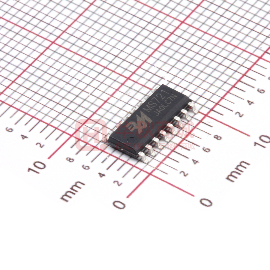

产品规格分类
产 品
封 装 形 式
打印名称
MS721
SOP16
MS721

封装尺寸
SOP16

印章规范
一,印章内容介绍
MS721:产品型号
生产批号:
范例:JC5D43X
二,印章规范要求
1.
采用激光打印,整体居中且采用 Arial 字体。
