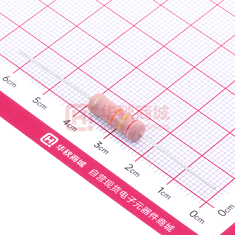

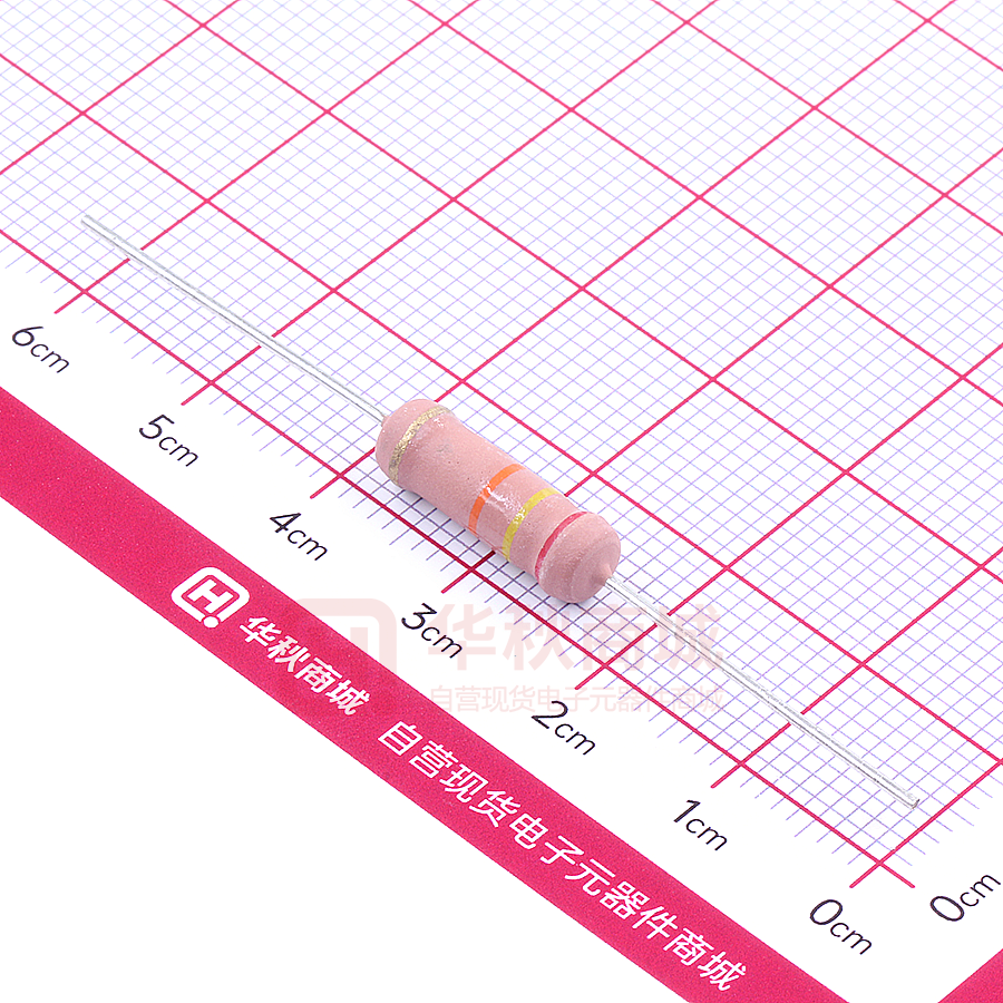

    金属膜电阻 AXIAL_D5X15.5MM_TM 24KΩ ±5% 3W
