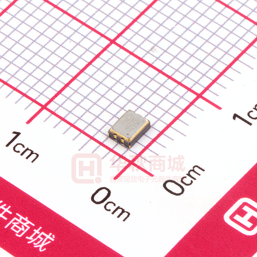

物料型号:YSO690PR
器件简介:这是一个低抖动设计的可编程晶体振荡器,采用新开发的IC,具有PLL电路,可提供1-200MHz的宽频率范围应用。
引脚分配: - 1号引脚:OE/ST/NC,用于输出使能/待机/无连接。 - 2号引脚:GND,电源地。 - 3号引脚:OUT,振荡器输出。 - 4号引脚:VDD,电源供电电压。
参数特性: - 频率范围:1MHz至125MHz或200MHz,取决于供电电压。 - 供电电压变化:1.62V至1.98V,2.25V至2.75V,或2.97V至3.63V。 - 待机电流:400uA。 - 频率容差:+20ppm, 25ppm, 50ppm或指定值。 - 输出负载:15pF。 - 工作温度范围:-40°C至+85°C或指定值。 - 存储温度范围:-55°C至+150°C。 - 电压变化:VOH=90%Vdd,VOL=10%Vdd。 - 占空比:45%至55%。 - 周期抖动:1.8V时1.5ps,2.5V时1.1ps,3.3V时1ps。 - 启动时间:最大7ms。 - 供电电流:见下文。 - 频率老化:每年最大±3ppm。
功能详解:文档提供了详细的电流消耗数据,不同频率下的供电电压与功耗关系,以及推荐的回流焊接温度曲线。
应用信息:适用于需要低抖动和宽频率范围的应用。
封装信息:提供了多种封装尺寸,包括2.01.6mm、2.52.0mm、3.22.5mm、5.03.2mm和7.05.0mm,并附有推荐的焊盘图案。
