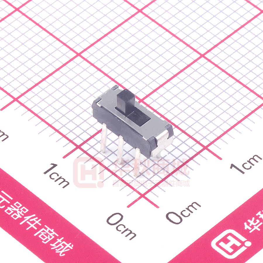

SPECIFICATION 规格书
产品名称:拨动开关
文件编号
发布日期
第2版
2017年2月15日
1of2
产品型号:MSS22D18G2
1:GENERAL SPECIFICATION 基本事项
1.1 RATING (额定值):DC 12V 100mA
PRACTICAL TEMPERATURE RANEG: ﹣10℃~+50℃.
1.2
使用温度范围: 在-10℃~+50℃溫度內使用.
STANDARD ATMOSPHEIC CONDITIONS :
UNLESS OTHERWISE SPECIFIED. THE STANDARD RANGE OF ATMOSPHERIC
CONDITIONS FOR MAKING MEASUREMENTS AND TESTS ARE AS FOLLOWS:
(1) AMBIENT TEMPERATURE : 5℃ TO 35℃;
1.3
(2) RELATIVE HUMIDITY : 45% TO 85%;
(3) AIR PRESSURE
: 86Kpa TO 106Kpa.
测试标准状态: 在沒有指定的情況下测试温度,湿度,气压如下:
(1)温度为5~35℃;
(2)湿度为45%~85%;
(3) 气压为86Kpa~106Kpa.
2. ELECTRICAL CHARACTERISTICS (电气性能规格):
TEST CONDITIONS 测试条件
PERFORMANCE(DATA) 规格(数据)
ITEM 项目
MEASURED AT 1KHz SMALL CURRENT(100 mA OR LESS)
CONTACT
100mΩ MAX.
在1KHz微小电流(100mA 以下)测试.
2.1 RESISTANCE
100毫欧以下.
接触电阻
APPLY A VOLTAGE OF 100V DC FOR 1 MIN.
THE FOLLOWING CONTACE TEST METHOD:
INSULATION
2.2
RESISTANCE (1)BETWEEN BODY AND CONDUCTOR.
50MΩ MIN.
(2) BETWEEN CONDUCTORS NOT TO BE CONTAC.
绝缘电阻
50兆欧以上.
输入100V DC电压1分钟,按以下接触方法测试:
(1)接触端子之间.
(2)胶座体和排脚之间.
AC 250V(50-60Hz) FOR 1 MIN TRIP CURRENT:0.5mA
(1)BETWEEN TERMINALS.
WITHOUT DAMAGE TO
(2) BETWEEN INDIVIDUAL TERMINALS AND FRAME.
IELECTRIC
PARTS ARCING OR
输入AC250V(50-60Hz) 电压,1分钟感度电流为0.5mA,
2.3
STRENGTH
BREAKDOWN ETC.
接触测试方法如下:
耐电压
沒有绝缘破坏等异常
(1)接触端子之间.
(2)外壳体和排脚之间.
3 .MECHANICAL CHARACTERISTICS (机械性能规格)
ITEM 项目
OPERATION
PUSH FORCE(按压力度):
LATERAL PUSH(侧向推动)
3.1
FORCE
200gf±50gf
动作力
IN THE HORIZONTAL DIRECTION SWITCH HANDLE
OPRATION,WITH AN EQUAL TO 2TIMES THE THRUST OF
THE SWITSH FORM ONE POSITION TO THE NEXT GEAR,
TRAVEL TO
MOVING DISTANCE MEASURING HANDLE.
2mm±0.2mm
3.2
CLOSURE
在开关推柄运行的水平方向,以一个等于2倍推力使开关从
动作行程
一个档位运动到下一档位,测量推柄的移动距离.
3.3
STEM
STRENGTH
操作部(柄)
强度
PREPARED制定:吴敏
AND ALONG THE RUNNING DIRECTION AT APEX HANDLE(
500gf)ON THESTRENGTH TEST,TIME IS 30 SECONDS.
在推柄的先端沿运行方向加上(500gf)力度测试,时间为
30秒.
CHECKED 核对:YAOZUXING
外观无异常,满足于机械,
电气性能
PPROVED 审批:LUPIN
深圳市首韩科技有限公司
SPECIFICATION 规格书
产品名称:拨动开关
4.DURABILITY(耐久性):
ITEM
项目
4.1
4.2
LIFE TEST
寿命试验
HEAT
TEST
耐热实验
4.3
COLD
TEST
耐冷实验
4.4
HUMIDITY
TEST
潮湿实验
4.5
文件编号
发布日期
第2版
产品型号:MSS22D18G2
AN ACTUATOR SHALL BE WITH A THRUST OF NO GREAT
THAN 1 TIMES SWITH POWER TO 7000-10000 CYCLES
AT A SPEED OF 30 CYCLES FOR 1 MIN.
操作者以每分钟30次的频率,施加不大于开关1倍的推力
做7000-10000次无负荷测试.
THE SWITCH SHALL BE STORED AT A TEMPERATURE
OF 85±2℃ FOR 96 HOURS.AND THEN IT SHALL
BE SUBJECTED TO THE CONTROLLED RECOVERY
CONDITIONS FOR 1 HOUR AFTER WHICH
MEASUREMENT SHALL BE MADE.
放置在温度85±2℃中96小时后,再放置正常室温
中1小时后测定.
OF-25±3℃ FOR 96 HOURS.AND THEN IT SHALL
放置在温度-25±3℃中96小时后,再放置正常室温
中1小时后测定.
OF 40±2℃ AND A HUMIDITY OF 80% TO 85% FOR
96 Hr. THEN THE JACK SHALL BE MAINTAINED
AT STANDARD ATMOSPHERIC CONDITION FOR 1
Hr FOR OTHER PROCEDURES.
放置在40±2℃相对湿度为80~85%环境中96小时后,
再将样品放在正常室温中1小时后测定.
HAND SOLDERING 手焊:
1)DIVCE 工具:SOLDER IRON 电烙铁.
A.350℃MAX.,2 sec Max
B.270℃MAX.,4 sec Max
2) REFLOW SOLDERING 回流焊:≤250℃
SOLDERING
CONDITIONS
焊锡条件
PREPARED制定:吴敏
2017年2月15日
2of2
1)CONTACT RESISTANCE
SHALL BE 500mΩ MAX.
2)LIFETIME:7000-10000次
1)接触电阻不超于500mΩ.
2)寿命:7000-10000次
THERE SHALL BE NO
DAMAGE ONAPPEARANCE.
MECHANICAL AND
ELECTRICAL
CHARACTERISTICS SHALL
BE SATISFIED.
外观无异常,满足于机械,
电气性能
THERE SHALL BE NO
MECHANICAL AND
ELECTRICAL
BE SATISFIED.
外观无异常,满足于机械,
电气性能
PPROVED 审批:LUPIN
