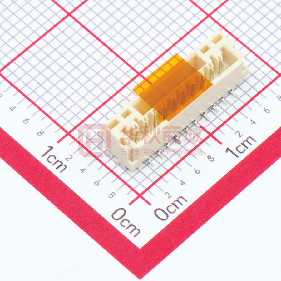

物料型号: - 接触件型号:SSHL-002T-P0.2 - 插座型号:GHR-02V-S至GHR-15V-S - 针座型号:BMO2B-GHS-TBT至BM15B-GHS-TBT,BMO2B-GHP-A-TBT至BM15B-GHP-A-TBT,BM02B-GHHD-B-TBT至BM15B-GHHD-B-TBT
器件简介: - 这是一种1.25mm间距的可断开压接式连接器,适用于PDP、LCD或小型电子设备。该连接器具有低插入力,便于操作,接触部分的基本理念与性能经过验证的SHL连接器相当。
引脚分配: - 引脚分配详情未在文档中明确列出,但提供了插座和针座的型号和尺寸,可推断引脚分配
参数特性: - 电流额定值:1.0A AC/DC(AWG #26) - 电压额定值:50V AC/DC - 温度范围:-25℃至+85℃ - 接触电阻:初始值/最大30mΩ,环境测试后/最大50mΩ - 绝缘电阻:最小100MΩ - 耐电压:500V AC/分钟 - 适用电线:导体尺寸AWG #30至#26,绝缘外径0.76至1.0mm
功能详解: - 提供了安全锁定结构、防止接触变形、清晰的插入点击声等特性。
应用信息: - 适用于PDP、LCD或小型电子设备。
封装信息: - 提供了多种型号的插座和针座,包括不同的电路数量、尺寸和包装数量。封装材料包括PBT、PA 9T等,符合RoHS2标准。
