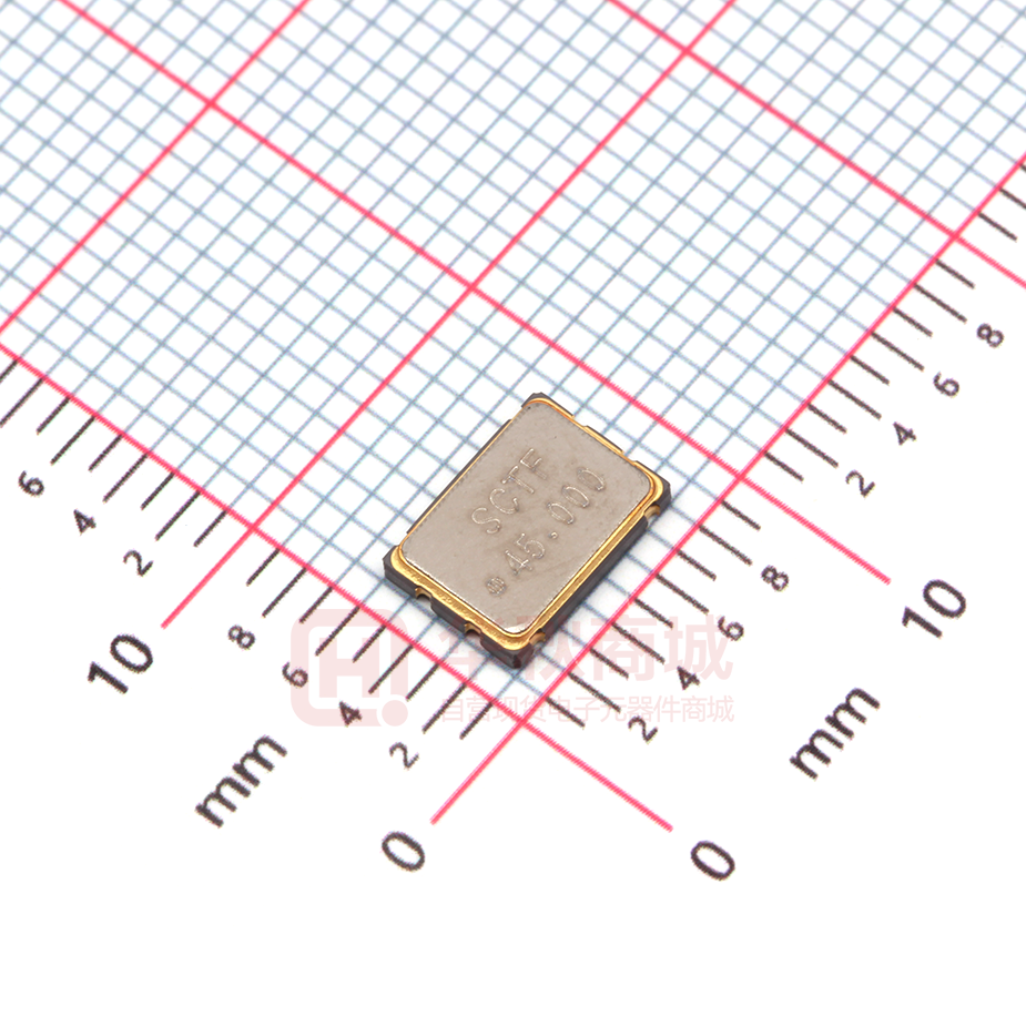

1. 物料型号:S7D48.000000B20F30T 2. 器件简介:文档没有提供详细的器件简介,但提到了石英晶体振荡器。 3. 引脚分配: - 1. ENABLE CONTROL - 2. GND - 3. OUT PUT - 4. VDD 4. 参数特性: - 标称频率:48.000000 MHz - 工作电压:3.3V - 工作温度范围:-40~85℃ - 存储温度范围:-55~125℃ - 起振时间:150μs max. - 消耗电流:20 mA max. - 输出模式:CMOS 5. 功能详解: - 输出使能:OE是高电平1或者悬空时,频率输出;OE是低电平0时,无频率输出。 - 老化:1st Year at 25℃ ±30PPM。 6. 应用信息:文档未明确提供应用信息,但通常石英晶体振荡器用于频率控制。 7. 封装信息:SMD7050封装,仰视图和底视图提供了产品的尺寸信息。
