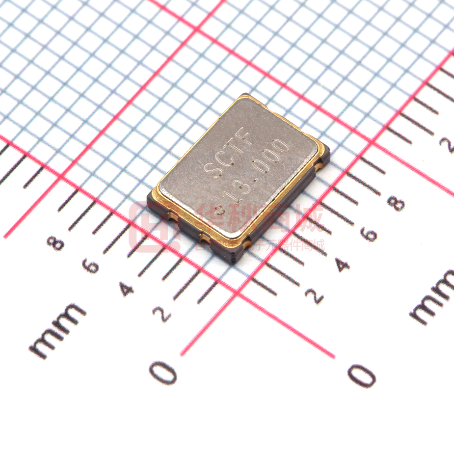

1. 物料型号:S7D13.000000B20F30T 2. 器件简介:文档未提供详细的器件简介,但提到该振荡器是SMD7050封装的石英晶体振荡器,标称频率为13.000MHz,工作电压为3.3V。 3. 引脚分配: - 1. ENABLE CONTROL - 2. GND - 3. OUT PUT - 4. VDD 4. 参数特性: - 封装类型:SMD7050 - 标称频率:13.000000 MHz - 常温频差:+20PPM - 温度频差:+30PPM (-40~85°C) - 工作电压:3.3V (±10%max.) - 输出模式:CMOS - 负载:15pF - 消耗电流:10 mA max. - 工作温度范围:-40~85°C - 存储温度范围:-55~125°C - 占空比:45%-55% - 上升/下降沿时间:5nS max. - 高电平:0.9Vdd min. - 低电平:0.1Vdd max. - 起振时间:5mS max. 5. 功能详解: - 输出波形条件:文档提供了波形图,显示了输出波形的对称性、高电平和低电平。 - 产品结构:包括电极石英片、导电胶、金属盖、焊盘、陶瓷封装、焊料、金丝和标记。 6. 应用信息:文档未提供具体的应用信息,但根据参数特性,该振荡器适用于需要高精度时钟信号的电子设备。 7. 封装信息:提供了SMD7050封装的详细尺寸,包括产品尺寸和建议的焊盘布局。
