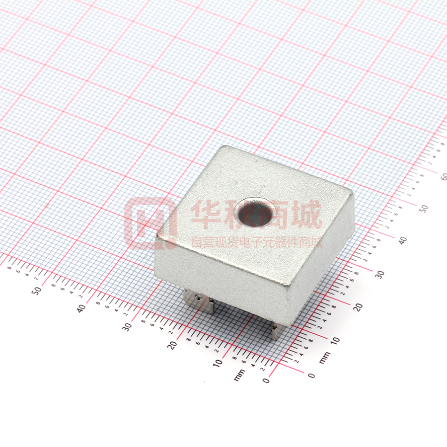

    桥式整流器/整流桥 VRM=1000V,IO=50A,IFSM=400A,VF=1.1V,IR=10uA
KBPC5010 数据手册
KBPC50005 THRU KBPC5010 Reverse Voltage - 50 to 1000 Volts Forward Current - 50.0 Amperes SILICON BRIDGE RECTIFIERS Features KBPC-25  The plastic package carries Underwriters Laboratory .452(11.50) MAX. Flammability Classification 94V-0  Ideal for printed circuit boards  Low reverse leakage .480 (12.20) .402 (10.2) ~ + 1.181(30.0) 1.102(28.0) .673(17.1) .633(16.1) 260 C/10 seconds,at 5 lbs. (2.3kg) tension Mechanical Data hole for 10 screw 5.35±0.25DIA .673(17.1) .633(16.1) 1.181(30.0) 1.102(28.0) .732(18.6) .692(17.6) ~ Case : JEDEC KBPC Molded plastic body Terminals : Solder plated, solderable per MIL-STD-750,Method 2026 Polarity : Polarity symbol marking on body Mounting Position : Any .583(14.8) .543(13.8) -  High forward surge current capability  High temperature soldering guaranteed: Dimensions in inches and (millimeters) Maximum Ratings And Electrical Characteristics Ratings at 25°C ambient temperature unless otherwisespecified. Single phase half-wave 60Hz,resistive or inductive load,for capacitive load current derate by 20%. Parameter Marking Code Maximum repetitive peak reverse voltage Maximum RMS voltage Maximum DC blocking voltage Maximum average forward output rectified current at TC=55°C Peak forward surge current 8.3ms single half sine-wave superimposed on rated load (JEDEC Method) Rating for Fusing(t
KBPC5010
物料型号:KBPC50005至KBPC5010
器件简介:这些是硅桥式整流器,具有反向电压50至1000伏特,正向电流50.0安培。
引脚分配:文档中没有明确提供引脚分配信息,但提到了封装类型为JEDEC KBPC,并且有极性符号标记在封装上。
参数特性: - 最大重复峰值反向电压(VRRM):50至1000伏特 - 最大RMS电压(VRMS):30至700伏特 - 最大直流阻断电压(VDc):与VRRM相同 - 最大平均正向输出整流电流(I(AV)):50.0安培(在55°C时) - 峰值正向浪涌电流(IFSM):400安培 - 额定熔断电流(Pt):664安培秒 - 最大瞬态正向电压降每桥元件(VF):1.1伏特(在25.0A时) - 最大直流反向电流(IR):10安培(在25°C时)
功能详解:这些整流器适用于印刷电路板,具有低反向漏电、高正向浪涌电流能力,并且保证在260°C/10秒下可承受5磅(2.3公斤)的张力进行高温焊接。
应用信息:文档中没有提供具体的应用信息,但根据参数特性,这些整流器适用于需要高反向电压和大正向电流的场合。
封装信息:封装为塑料封装,符合UL94V-0可燃性分类标准,适合用于印刷电路板。
