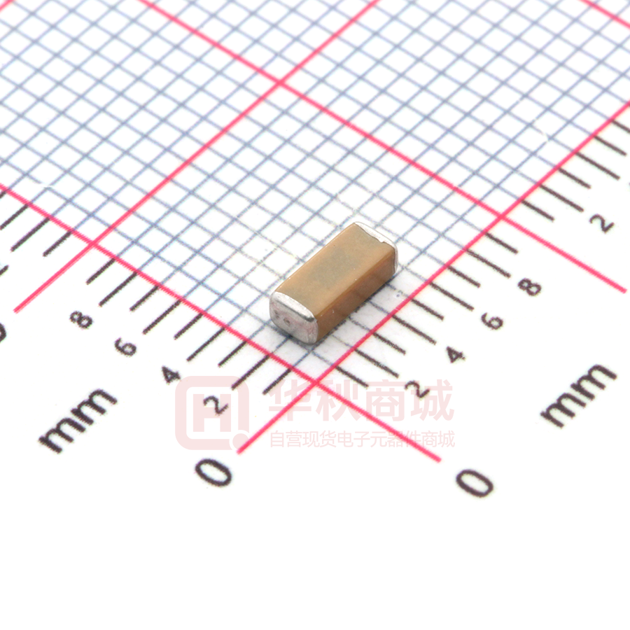

    安规电容 1808 1nF ±10% 250V
SC08B102K302YB 数据手册
附件 10 版本号:FH-2016-002 风华高科 广 东 风 华 高 新 科 技 股 份 有 限 公 司 Fenghua Advanced Technology (Holding) CO. , LTD FENGHUA 安全规格认证多层片式陶瓷电容器 Safety Recognized MLCC 一、特性 *新型独石结构,体积小,电容量高,能在高压下工作。 *符合 UL60950 标准。 *仅用于回流焊接。 *它们实用于薄型设备。 ●应用范围 *适合于无变压器的 DAA 调制调解器线路滤波器及耦合用。 *适合信息设备线路滤波器用。 ●Features * A New monolithic structure capacitor for small,high-capacitance capability of operating at high-voltage levels. *Available for equipment base on UL60950-1. *Only for reflow soldering *Fit for use on thin type equipment. ●Application *Ideal for use on line filters and couplings for DAA modems without transformers. *Ideal for use on line filters for information equipment. 二、结构及尺寸 STRUCTURE AND DIMENSIONS ※ 尺寸 DIMENSIONS L L W W T WB WB 型号 Type 英制表示 公制表示 British Metric expression expression 尺寸 Dimensions (mm) L W T WB 1808 4520 4.50±0.40 2.00±0.20 ≤2.50 0.60±0.30 1812 4532 4.50±0.40 3.20±0.30 ≤3.50 0.60±0.30 2220 5750 5.70±0.40 5.00±0.40 ≤3.50 0.60±0.30 2225 5763 5.70±0.50 6.30±0.50 ≤3.50 0.60±0.30 备注:可根据客户的特殊要求设计符合客户需求的产品。 Note:We can design according to customer special requirements. 第 1 页 共 9 页 风华高科 广 东 风 华 高 新 科 技 股 份 有 限 公 司 Fenghua Advanced Technology (Holding) CO. , LTD FENGHUA 三、型号规格表示方法 HOW TO ORDER SC 08 B 102 K 302 XA L ① ② ③ ④ ⑤ ⑥ ⑦ ⑧ ※说明 NOTES: ① SC 代表安规电容器 ② 尺寸 DIMENSIONS 单位(unit):inch/ mm 代号 08 12 20 25 1808 1812 2220 2225 0.18×0.08 0.18×0.12 0.22×0.20 0.22×0.25 4.50×2.00 4.50×3.20 5.70×5.00 5.70×6.30 尺寸规格 Size Code 长×宽 (L×W)inch 长×宽 (L×W)mm ③ 介质种类 DIELECTRIC STYLE 介质种类(Dielectric CG B COG 或 NPO X7R Code) 介质材料 (Dielectric) ④ 标称容量 NOMINAL CAPACITANCE 表示方式 位(unit):pF 实际值 (Express 注:头两位数字为有效数字,第三位数字为 0 (Actual Value) Method) Note: 2 102 10×10 222 22×102 的个数;R 为小数点。 the first two digits are significant; third digit denotes number of zeros; R=decimal point. ⑤ 容量误差 CAPACITANCE TOLERANCE 代码 (Code) J K M 误差 (Tolerance) ±5.0% ±10.0% ±20% ⑥ 工作电压 Rated Voltage 单位(unit):V 工作电压 交流 250V *⑦代号 Code : XA XB YB YC X1 安规电容器 X2 安规电容器 Y2 安规电容器 Y3 安规电容器 代号 使用时的峰值脉冲电压 kV XA 2.5kV<U≤4.0kV XB C R≤1.0μF, 4 C R>1.0μF,4/ 额定电压 C R>1.0μF,2.5/ V 150V≤U≤250V 5.0 YC 150V≤U≤250V -- 2 页 CR 耐久性试验前施加的峰值脉冲电压 kV YB 第 CR C R≤1.0μF, 2.5 ≤2.5kV 代号 耐久性试验前施加的峰值脉冲电压 kV 共 9 页 风华高科 广 东 风 华 高 新 科 技 股 份 有 限 公 司 Fenghua Advanced Technology (Holding) CO. , LTD FENGHUA *⑧厚度代号: 代号 L M N O P Q X 厚度 1.6±0.2 1.8±0.2 2.0±0.2 2.5±0.2 2.8±0.2 3.2±0.2 按照个别尺寸规格规定 四、电容量范围 项目 *XA安规电容器 材料 COG X7R 代号 08 12 20 25 08 12 20 25 尺寸 1808 1812 2220 2225 1808 1812 2220 2225 电容量 2PF 5PF 6.8PF 8.2PF 10PF 15PF 22PF 33PF 47PF 56PF 68PF 82PF 100PF 120PF 150PF 180PF 220PF 270PF 330PF 470PF 560PF 820PF 1.0nF 1.5nF 2.2nF 3.3nF 4.7nF 第 3 页 共 9 页 风华高科 广 东 风 华 高 新 科 技 股 份 有 限 公 司 Fenghua Advanced Technology (Holding) CO. , LTD FENGHUA 四、电容量范围 项目 *XB安规电容器 材料 X7R 代号 20 25 尺寸 2220 2225 电容量 10nF 15nF 22nF 33nF 47nF 56nF 82nF 100nF 项目 材料 代号 尺寸 电容量 2PF 5PF 6.8PF 8.2PF 10PF 15PF 22PF 33PF 47PF 56PF 68PF 82PF 100PF 120PF 150PF 180PF 220PF 270PF 330PF 470PF 560PF 820PF 1.0nF 1.5nF 2.2nF 3.3nF 4.7nF *YB、YC安规电容器 COG 08 1808 12 1812 X7R 20 2220 25 2225 08 1808 12 1812 20 2220 ※以最新版本的内容为准 第 4 页 共 9 页 25 2225 风华高科 广 东 风 华 高 新 科 技 股 份 有 限 公 司 Fenghua Advanced Technology (Holding) CO. , LTD FENGHUA 五、可靠性测试 Reliability Test 项目 技术规格 测 试 方 法 Item Technical Specification Test Method and Remarks 应符合指定的误差级别 Ⅰ类 Should ClassⅠ the be within 测试频率 测试电压 Measuring Measuring Frequency Voltage ≤1000pF 1MHZ±10% 1.0± >1000 pF 1KHZ±10% 0.2Vrms 标称容量 Capacitance specified tolerance. 容量 测试温度: 25℃±3℃ Capacitance 应符合指定的误差级 测试频率:1KHZ±10% Ⅱ类 别 Class Should 测试电压:1.0±0.2Vrms be within Test Temprature:25℃±3℃ Ⅱ the specified Test Frequency:1KHZ±10% tolerance. Test Voltage:1.0±0.2Vrms 测试频率 测试电压 Measuring Measuring Frequency Voltage 标称容量 DF Capacitance Ⅰ类 ≤0.56% ClassⅠ 1.5[(150/Cr)+7]× 损耗角正切 Cr<5 pF 1MHZ±10% 5pF≤Cr<50 pF 1MHZ±10% ≤0.15% 50pF≤Cr≤1000 pF 1MHZ±10% ≤0.15% >1000 pF 1KHZ±10% -4 1.0± 10 (DF, tanδ) 0.2Vrms Dissipation Factor ≥50V Ⅱ类 C≤10µF 测试频率:1KHZ±10% Class X7R 测试电压:1.0±0.2Vrms ≤2.5% Ⅱ Test Frequency:1KHZ±10% Test Voltage:1.0±0.2Vrms 第 5 页 共 9 页 风华高科 广 东 风 华 高 新 科 技 股 份 有 限 公 司 Fenghua Advanced Technology (Holding) CO. , LTD FENGHUA 项目 技术规格 *测 试 方 法 Item Technical Specification Test Method and Remarks Ⅰ类 C≤10 nF, Ri≥50000MΩ ClassⅠ C>10 nF, Ri•CR≥500S 绝缘电阻 测试电压:DC500±50V 测试时间: 60±5 秒 测试湿度:≤75% (IR) 测试温度: 25℃±3℃ Insulati 测试充放电电流:≤50mA on Ⅱ类 Resistan Class ce Ⅱ C≤25 nF, Ri≥10000MΩ X7R C>25 nF, Ri•CR>100S Measuring Voltage: DC500±50V Duration: 60±5s Test Humidity: ≤75% Test Temprature: 25℃±3℃ Test Current: ≤50mA 在端子间施加表中的电压 60±1S 时不应观察 到任何故障,并且充电/放电电流不超过 50mA 介质耐电 强度 No failure shoule be observed when (DWV) voltage in the table is applied between Dielectr 无缺陷或异常 the terminations for 60 sec.provided ic No defects or abnormalities the charge/discharge current is less than 500mA. Withstan 测量电压 ding Voltage X型 DC1075V Y型 AC1500V 将电容在 80~120℃的温度下预热 10~30 秒. Preheating conditions:80 to 120 ℃ ; 上锡率应大于 95% 可焊性 外观:无可见损伤. Solderabili At least 95% of the terminal electrode is ty covered by new solder. Visual Appearance: No visible damage. 10~30s. 有铅焊料: (Sn/Pb:63/37) 无铅焊料: 浸锡温度: 235±5℃ 浸锡温度: 245±5℃ 浸锡时间: 2±0.5s 浸锡时间: 2±0.5s Solder Temperature: 235± Solder 5℃ Temperature: 245 Duration: 2±0.5s ±5℃ Duration: 2±0.5 第 风华高科 6 页 共 9 页 广 东 风 华 高 新 科 技 股 份 有 限 公 司 Fenghua Advanced Technology (Holding) CO. , LTD FENGHUA 项目 技术规格 测 试 方 法 Item Technical Specification Test Method and Remarks 项目 NPO至 SL 将电容在 100~200℃的温度下预热 10±2 分 X7R Item ΔC/C 耐焊接热 Resistance 钟. ≤±0.5%或±0.5PF,取较大值 浸锡温度: 265±5℃ ≤±0.5% or ±0.5PF,whichever -5~+10% 浸锡时间: 10±1s is larger 然后取出溶剂清洗干净,在 10 倍以上的显 同初始标准 微镜底下观察. Same to initial value. 放置时间:24±2 小时 放置条件:室温 同初始标准 Preheating conditions: 100 to 200℃; 10±2min. Same to initial value. Solder Temperature: 265±5℃ DF to Soldering Heat NPO to SL IR Duration: 10±1s 外观:无可见损伤 上锡率:≥95% Appearance:No visible damage.At least 95% of the terminal electrode is covered by new solder. Clean the capacitor with solvent and examine it with a 10X(min.) microscope. Recovery Time: 24±2h Recovery condition: Room temperature 试验基板:Al2O3 或 PCB 弯曲深度:1mm 施压速度:0.5mm/sec. 单位:mm 外观:无可见损伤. 抗弯曲强度 应在弯曲状态下进行测量。 Appearance: No visible damage. Resistanc ※ e to T=10 Flexure of Substrate 45±2 (Bending 45±2 Test Board: Al2O3 or PCB Strength) Warp: 1mm ΔC/C ≤±10% Speed: 0.5mm/sec. Unit: mm The measurement should be made with the board in the bending position. 7 第 风华高科 页 9 共 页 广 东 风 华 高 新 科 技 股 份 有 限 公 司 FENGHUA Fenghua Advanced Technology (Holding) CO. , LTD 项目 技术规格 测 试 方 法 Item Technical Specification Test Method and Remarks 端头结合强度 外观无可见损伤 施加的力:5N 时间:10±1S No visible damage. Applied Force: 5N Termination Duration: 10±1S Adhesion ※ 预处理 (2 类):上限类别温度,1 小时 恢复:24±1h 初始测量 循环次数:5 次,一个循环分以下 4 步: 阶段 温度(℃) 时间(分钟) 下限温度 第1步 30 (NPO/X7R:-55) ΔC/C: 第2步 常温 Ⅰ类:≤±1%或±1pF , (+20) 2~3 上限温度 第3步 取两者中最大者 30 (NPO/X7R:+125) Ⅱ类: B: ≤±10% 第4步 常温 (+20) 2~3 温度循环 试验后放置(恢复)时间:24±2h Temperature Preheating conditions: up-category temperature, 1h Cycle ClassⅠ: ≤±1% or ±1pF, Recovery time: 24±1h whichever is Initial Measurement larger. Cycling Times: 5 times, 1 cycle, 4 steps: ClassⅡ: B: ≤±10% Step 1 Low- Temperature(℃) Time (min.) category 30 temp. (NPO/X7R:-55) 2 Normal temp. (+20) 3 Up- category 2~3 temp. 30 (NPO/X7R:+125) 4 Normal temp. (+20) Recovery time after test: 24±2h 2~3 第 风华高科 8 页 共 9 页 广 东 风 华 高 新 科 技 股 份 有 限 公 司 FENGHUA Fenghua Advanced Technology (Holding) CO. , LTD 项目 技术规格 测 试 方 法 Item Technical Specification Test Method and Remarks Ⅰ类: ≤±2%或±1pF, 取两者之中较大者 Δ Ⅱ类: B: ≤±10% C/C ClassⅠ: ≤±2% or ±1pF, whichever is larger. ClassⅡ: 潮湿试验 DF Moisture B: ≤±10% ≤2 倍初始标准 Not more than twice of initial value. Ⅰ类:Ri≥2500MΩ或 Ri•CR≥25S 取两者之 Resistanc 中较小者. e Class Ⅰ : Ri ≥ 2500M Ω 或 Ri • CR ≥ 25S IR whichever is smaller. Ⅱ类:Ri≥1000MΩ或 Ri•CR≥25S 取两者之 中较小者. Class Ⅱ : Ri ≥ 1000M Ω 或 Ri • CR ≥ 25S whichever is smaller. 温度:40±2℃ 湿度:90~95%RH 时间:500 小时 放置条件:室温 放置时间:24 小时(Ⅰ类);48 小 时(Ⅱ类) Temperature:40±2℃ Humidity:90~95%RH Duration:500h Recovery conditions : Room temperature Recovery Time:24h (Class1) or 48h (Class2) 外观:无损伤 Appearance: No visible damage. Ⅰ类:≤±2%或±1pF 取两者之中较大者 1.2 倍工作电压 Δ Ⅱ类:B: ≤±20% 时间:100 小时 C/C ClassⅠ:≤±2% or ±1pF, 充电电流:不应超过 50mA whichever is larger. DF 寿命试验 ClassⅡ: B: ≤±20% 放置条件:室温 ≤2 倍初始标准 放置时间:24 小时(Ⅰ类),或 48 Not more than twice of initial value. 小时(Ⅱ类) , Ⅰ类:Ri≥4000MΩ或 Ri•CR≥40S 取两者之 1.2 Multiple Life Test 中较小者. Class Ⅰ : Ri ≥ 4000M Ω 或 Ri • CR ≥ 40S IR 温度:125℃(NPO X7R) whichever is smaller. Ⅱ类:Ri≥2000MΩ或 Ri•CR≥50S 取两者之 中较小者. Duration: 100h Charge/ Discharge Current: 50mA max. Temperature:125℃(NPO X7R); Recovery Conditions: Room Class Ⅱ : Ri ≥ 2000M Ω 或 Ri • CR ≥ 50S Temperature whichever is smaller. Recovery Time: 24h (Class 1), or 外观:无损伤 Visual Appearance: No visible damage. 48h (Class2) 第 9 页 共 9 页
