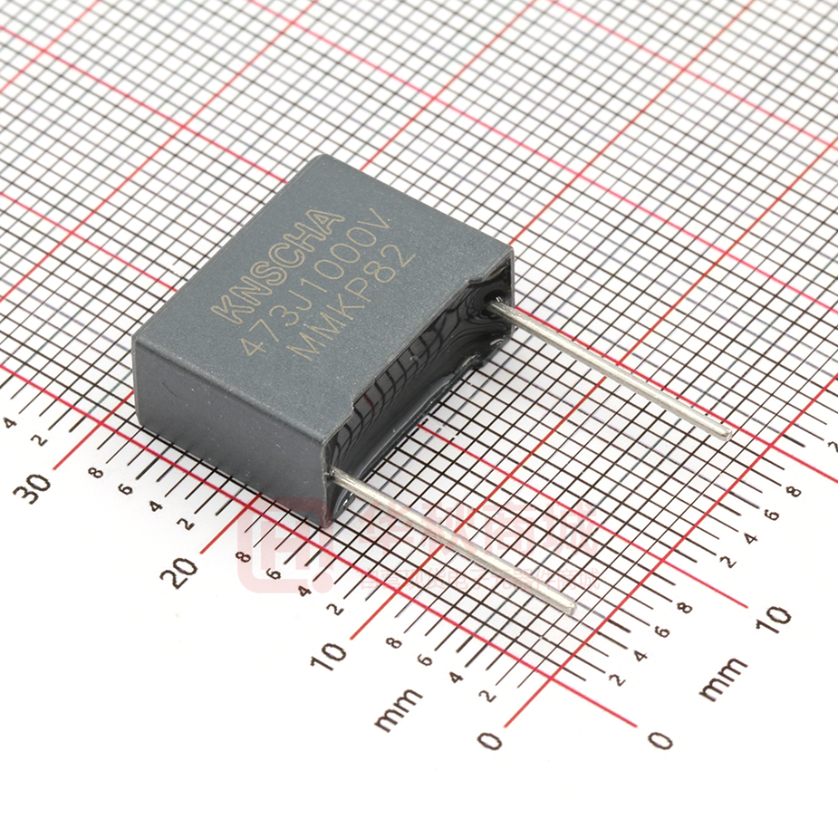

MMKP82 双面金属化聚丙烯膜电容器
■芯子结构图
图
示
1
导体
2
介质
说
明
说
明
■产品结构图
图
示
1
电容器芯子
2
喷金层(锡锌合金)
3
环氧树脂
4
CP 线
5
PBT 塑料壳
■外形、尺寸样式
图 示
印字标示
说 明
KNSCHA
科尼盛商标 LOGO
473
473J1000V
容量规格
J
N
O
规 格
1
473J1000V
尺寸:单位 mm
容值
W
H
T
容量误差值
1000V
额定电压
MMKP82
产品型号
P
d
L
(µF)
±0.5
±0.5
±0.5
±0.5
±0.05
±2
0.047
18
13.5
7.5
15
0.8
备 注
AJC GROUP
MMKP82 双面金属化聚丙烯膜电容器
■特点:
优良的自愈性能
优良的高频性能
优良的温度特性
优异的防潮性能
优异的阻燃性能
较低损耗值和高绝缘电阻
长期负载下优异的电容量稳定性
■用途:
广泛应用于高压高频脉冲电路中
适用于 LC 谐振电路中
■技术规范:
引用标准
GB/T 10190 (IEC 60384-16)
气候类别
40/105/56
阻燃等级
额定电压
工作温度范围
B
630V、1000V、1600V、2000V
-40℃ ~ +105℃
电容量范围
0.0001µF~0.47µF
电容量偏差
G(±2%), H(±3%), J(±5%), K (±10%) , M (±20%)
耐电压
1.6UR(5S)
损耗角正切
≤ 0.1%
(1KHz ,
20℃)
绝缘电阻
≥ 30000MΩ;CR ≤ 0.33µF
≥ 10000S;
CR > 0.33µF
20℃, 100V, 60S
