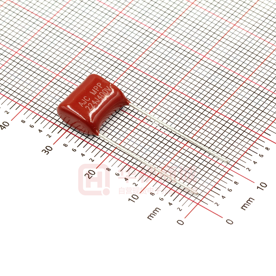

    CAP_11.5X5.2MM_TM
    薄膜电容 CAP_11.5X5.2MM_TM 220nF ±5% 11.50 x 5.20mm 400V
MPP224J2G10AJ22600 数据手册
规 格 承 认 书 SPECIFICATION FOR APPROVAL 规格书号:KNS20210802001 立创商城 客 户(CUSTOMER) : 深圳市立创电子商务有限公司 品 名(DISCRIPTION): 金属化聚丙烯膜电容器 规 格(SPECIFICATION): MPP 224J400V P=10MM 料 号(PART NUMBER): MPP224J2G10AJ22600 客户承认栏(CUSTOMER APPROVAL): 制 表 审 核 李 平 王 波 核 准 陈光裕 总部地址:广东省东莞市寮步镇松湖智谷研发中心 A3 栋 公司地址:广东省东莞市东坑镇彭屋村第一工业区寮东路 3 号 电话:86-0769-81035570 http://www.knscha.com 传真:86-0769-83861559 E-Mail: Sales@knscha.com 表号: PE-FM-011-A/0 ■产品结构图 图 示 说 明 1 电容器芯子 2 喷金层(锡锌合金) 3 高温蜡 4 CP 线 5 环氧粉 ■外形、尺寸样式 图 示 印字标示 224J400V AJC 公司简称 MPP 产品型号 CBB22 224 容量规格 J 容量误差值 400V N O 1 规 格 224J400V 尺寸:单位 mm 容值 W± (µF) 0.5 0.22 11.5 H± 0.5 9.5 T± 0.5 5.2 P 说 明 额定电压 d L ±0.5 ±0.05 ±2 10 0.6 22 备 注 ■特点:  良好的自愈性能  优良的温度特性  优异的阻燃性能  较低损耗值和高绝缘电阻 ■用途:  广泛应用于直流、交流和脉冲电路中 ■技术规范: 引用标准 GB/T 14579 (IEC 60384-17) 气候类别 40/105/21 阻燃等级 工作温度范围 额定电压 B -40℃ ~ +105℃ 100 V、250V、400V、630V、1000V、1250V 电容量范围 0.001µF~3.3µF 电容量偏差 J(±5%), 耐电压 1.6UR(5S) K (±10%) , 损耗角正切 ≤ 0.1% 绝缘电阻 ≥ 30000MΩ;CR ≤ 0.33µF ≥ 10000S; CR > 0.33µF M (±20%) (1KHz , 20℃) 20℃, 100V, 60S ■特性测试 NO 项目 1 初始测 电容量 量 损耗角正切:1KHz 性能要求 试验方法 引出端 外观无可见损伤 强度 拉力试验 Ual: 拉力: 0.5
