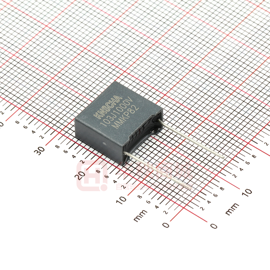

    CAP_13X6MM_TM
    薄膜电容 CAP_13X6MM_TM 10nF ±5% 13.00 x 6.00mm 1KV
MMK103J3AC3KN156G2 数据手册
规 格 承 认 书 SPECIFICATION FOR APPROVAL 规格书号:KNS20210118003 客 户(CUSTOMER) : 深圳市立创电子商务有限公司 品 名(DISCRIPTION): 双面金属化聚丙烯膜电容器 规 格(SPECIFICATION): MMKP82 103J1000V P=10 料 号(PART NUMBER): MMK103J3AC3KN156G2 客户承认栏(CUSTOMER APPROVAL): 制 表 审 朱丹 核 核 丁明俊 准 魏亚飞 东莞市科尼盛电子有限公司 DONGGUAN KNSCHA ELECTRONICS CO.,LTD 地址:广东省东莞市寮步镇松湖智谷研发中心 A3 栋八楼 电话:86-0769-81035570 http://www.knscha.com 0769-83698067 传真:86-0769-83861559 E-Mail: sales@knscha.com 表号: PE-FM-011-A/0 MMKP82 双面金属化聚丙烯膜电容器 ■产品结构图 图 示 说 明 1 电容器芯子 2 喷金层(锡锌合金) 3 环氧树脂 4 CP 线 5 PBT 塑料壳 ■外形、尺寸样式 图 示 印字标示 KNSCHA 103 103J1000V 规 格 1 103J1000V 尺寸:单位 mm 容值 W H T 科尼盛注册商标 容量 0.01uf J N O 说 明 容量误差值±5% 1000V 额定电压 MMKP82 产品型号 P d L (µF) ±0.5 ±0.5 ±0.5 ±0.5 ±0.05 ±2 0.01 13 12 6 10 0.6 15 备 注 MMKP82 双面金属化聚丙烯膜电容器 ■特点:  优良的自愈性能  优良的高频性能  优良的温度特性  优异的防潮性能  优异的阻燃性能  较低损耗值和高绝缘电阻  长期负载下优异的电容量稳定性 ■用途:  广泛应用于高压高频脉冲电路中  适用于 LC 谐振电路中 ■技术规范: 引用标准 GB/T 10190 (IEC 60384-16) 气候类别 40/110/56 阻燃等级 额定电压 工作温度范围 B 630V、1000V、1600V、2000V -40℃ ~ +110℃ 电容量范围 0.0001µF~0.47µF 电容量偏差 G(±2%), H(±3%), J(±5%), K (±10%) , M (±20%) 耐电压 1.6UR(5S) 损耗角正切 ≤ 0.1% (1KHz , 20℃) 绝缘电阻 ≥ 30000MΩ;CR ≤ 0.33µF ≥ 10000S; CR > 0.33µF 20℃, 100V, 60S MMKP82 双面金属化聚丙烯膜电容器 ■特性测试 NO 项目 1 初始测 电容量 量 损耗角正切:1KHz 性能要求 试验方法 引出端 外观无可见损伤 强度 拉力试验 Ual: 拉力: 0.5
