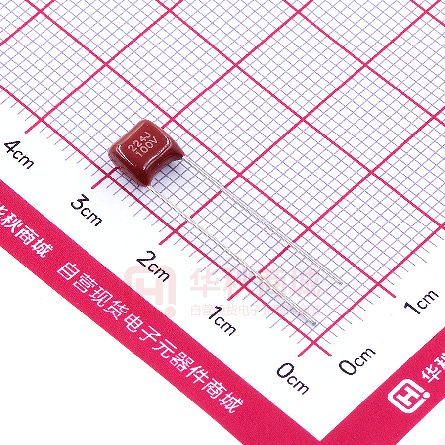

    薄膜电容 插件,P=5mm 220nF ±5% 100V 金属化聚酯
MPE224J100V82CL0045 数据手册
规格承认书 Specification for approval 客户名称: (Customer Name) 产品名称: (Product Name) 金属化聚酯薄膜系列电容器 Metallized Polyester Film Capacitor 客户料号: (Customer part number) 科尼盛料号: MPE224J100V82CL0045 (KNSCHA number) 型号规格: (Specifications) 拟 制 (Fiction) CL21X 224J/100V P=5mm CL21X 224J/100V P=5mm 制 造 (Manufacture) 客 户 (Customer) Approval Approval 审 核 (Chief) 核 決 (Approval) 检 验 (Inspect) 审 核 (Chief) 东莞市科尼盛电子有限公司 DONG GUAN KNSCHA ELECTRONICS CO.,LTD. No.8th floor, A3 building, R&D center (Phase I), Songshan Lake Intelligent Valley, Liaobu Town, Dongguan City. TEL:0769-83698067 81035570 FAX: 0769-83861559 Email:sales@knscha.com Website: http://www.knscha.com 核 決 (Approval) ■芯子结构图 图 示 1 导体 2 介质 说 明 说 明 ■产品结构图 图 示 1 电容器芯子 2 喷金层(锡锌合金) 3 高温蜡 4 CP 线 5 环氧粉 ■外形、尺寸样式 图 示 标示 说 224 224J 100V 容量规格 J 容量误差值 100V NO 规 格 1 224J100V 尺寸:单位 mm 明 额定电压 容值 W H T P d L (nF) ±1 ±1 ±1 ±0.8 ±0.05 ±2 220 6.5 6.0 3.5 5 0.5 22 客户料号 MPE/CL21 金属化聚酯膜电容器 ■特点: l 良好的自愈性能 l 体积小,重量轻 l 容量范围宽 ■用途: l 适用于直流、旁路、耦合、滤波、低脉冲电路 ■技术规范: 引用标准 GB/T 7332 (IEC 60384-2) 气候类别 55/85/21 工作温度范围 额定电压 -55℃ ~ +85℃ 100 V、160V、250V、400V、450V、500V、630V 电容量范围 0.01µF~10µF 电容量偏差 J(±5%), K (±10%) , 耐电压 1.6UR(5S) 损耗角正切 M (±20%) ≤ 1.0% (1KHz, 20℃) UR≤100V ≥ 7500MΩ;CR ≤ 0.33µF ≥ 1250S; CR > 0.33µF 20℃, 10V, 60S 绝缘电阻 UR>100V ≥ 15000MΩ;CR ≤ 0.33µF ≥ 5000S; CR > 0.33µF 20℃, 100V, 60S MPE/CL21 金属化聚酯膜电容器 ■特性测试 NO 1 项目 性能要求 初始测量 电容量 试验方法 损耗角正切:1KHz 引出端强 外观无可见损伤 度 拉力试验 Ual: 拉力: 0.5
