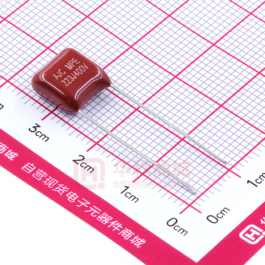

规 格 承 认 书 SPECIFICATION FOR APPROVAL 规格书号:KNS20200327043 立创商城 客 户(CUSTOMER) : 深圳市立创电子商务有限公司 品 名(DISCRIPTION): 金属化聚酯膜电容器 规 格(SPECIFICATION): CL21 223J400V 料 号(PART NUMBER): MPE223J2G07AJ22600 客户承认栏(CUSTOMER APPROVAL): 制 表 审 李 联 核 核 魏亚飞 准 陈光裕 总部地址:广东省东莞市寮步镇松湖智谷研发中心 A3 栋 公司地址:广东省东莞市东坑镇彭屋村第一工业区寮东路 3 号 电话:86-0769-81035570 http://www.knscha.com 传真:86-0769-83861559 E-Mail: Sales@knscha.com 表号: PE-FM-011-A/0 ■产品结构图 图 示 说 明 1 电容器芯子 2 喷金层(锡锌合金) 3 高温蜡 4 CP 线 5 环氧粉 ■外形、尺寸样式 图 示 印字标示 223J400V AJC 公司简称 MPE 产品型号 CL21 223 容量规格 J 容量误差值 400V N O 1 规 格 223J400V 尺寸:单位 mm 容值 W H T P 说 明 额定电压 d L (µF) ±1 ±1 ±1 ±0.8 ±0.05 ±2 0.022 9.6 9.3 4.8 7.5 0.6 22 备 注 ■特点:  良好的自愈性能  体积小,重量轻  容量范围宽 ■用途:  适用于直流、旁路、耦合、滤波、低脉冲电路 ■技术规范: 引用标准 GB/T 7332 (IEC 60384-2) 气候类别 55/105/21 工作温度范围 额定电压 -55℃ ~ +105℃ 100 V、250V、400V、450V、630V 电容量范围 0.01µF~10µF 电容量偏差 J(±5%), 耐电压 1.6UR(5S) 损耗角正切 ≤ 1.0% K (±10%) , M (±20%) (1KHz, 20℃) UR≤100V ≥ 7500MΩ;CR ≤ 0.33µF ≥ 1250S; CR > 0.33µF 20℃, 10V, 60S UR>100V ≥ 15000MΩ;CR ≤ 0.33µF ≥ 5000S; CR > 0.33µF 20℃, 100V, 60S 绝缘电阻 ■特性测试 NO 1 项目 性能要求 试验方法 初始测 电容量 量 损耗角正切:1KHz 引出端 外观无可见损伤 强度 拉力试验 Ual: 拉力: 0.5
