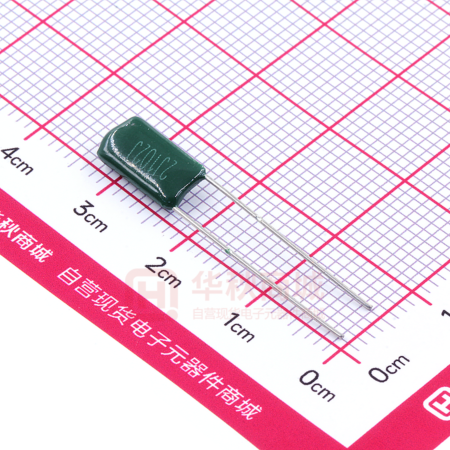

    薄膜电容 CAP_5.5X2.5MM_TM 1nF ±5% 5.50 x 2.50mm 630V
2J102J114CL007 数据手册
规格承认书 Specification for approval 客户名称: 深圳市立创电子商务有限公司 (Customer Name) CL11聚酯膜电容器麦拉电容 产品名称: Polyester Film Capacitor (Product Name) 客户料号: (Customer part number) 科尼盛料号: (KNSCHA number) 型号规格: (Specifications) 2J102J114CL007 CL11 102J/630V P=4mm CL11 102J/630V P=4mm Approval 拟 制 (Fiction) 审 核 (Chief) Approval 核 准 (Approval) 检 验 (Inspect) 东莞市科尼盛电子有限公司 DONG GUAN KNSCHA ELECTRONICS CO.,LTD. No. 8th floor, A3 building, R&D center (Phase I), Songshan Lake Intelligent Valley, Liaobu Town, Dongguan City. TEL:0769-83698067 81035570 FAX: 0769-83861559 Email:sales@knscha.com Website: http://www.knscha.com 审 核 (Chief) 核 准 (Approval) 一: 特性 项目 性能测试 温度使用范围 容量范围 0.001uF; 容量误差 ±5%(J) ±10%(K) 额定电压 630V 绝缘电阻 ≥30000MΩ(CR≤0.1μF) ≥10000sMΩ(CR>0.1μF) 额定电压*2.5倍(5Sec) 耐电压 损耗角正切 测试条件 二: NO 1 -40~+85℃ (+100℃ 0.7UR) 0.01 MAX 1KHZ 1KHZ,1V,25℃ 产品尺寸 料号 2J102J114CL007 系列 CL11 规格 102J/630V W±1 (mm) H±1 (mm) T±1 (mm) 5.5 10 2.5 P± d± 0.5 0.05 (mm) (mm) 4.0 0.5 备注 三:性能测试 NO 项目 试验结果 试验方法 IEC68-2-21-1983(SJZ9001.21)U 直径(D)<0.5mm 3.1 3.2 3.3 3.4 3.5 端子 强度实 验 焊锡 耐热性 拉力 测试 抗张力 0.5KG 无 引 脚 断 时间为 10秒 及 电 容 没 有 直径(D)0.6mm 抗张力1.0KG 损伤 时间为10 秒 直径(D)>0.8mm 抗张力 2.0KG 时间为 20秒 无 引 脚 断 IEC68-2-21-1983(SJZ9001.21)U 抗弯强度:0.5KG(5N) 弯曲 及 电 容 没 有 弯曲时间:左右两边连续弯曲(4*90 测试 损伤 度) (SJZ901.31)T 外观:导线没有损伤 IEC68-2-20(1979) 焊锡温度:260±5℃ 电容变化率(1KHZ) 浸渍时间:5±1SEC ΔC/C.tgδ REFER TO:3.4 约 95%以 上 覆 盖 有 锡在 导线上 可焊性 ΔC/C.tgδ 试验 REFER TO:3.4 外观:没有损伤 电容变化率(1KHZ) ΔC/C≤1% tgδ: 振动试验 C≤1uF≤0.001 变化值 C>1uF≤0.003 变化值 IR:>测试前的50% 外观:没有损伤 电容变化率(1KHZ) 耐寒耐 ΔC/C≤1% 热试 验 tgδ: C≤1uF≤0.0015 变化值 温度 变 C>1uF≤0.0030 化试 验 变 化值 IR:>测试前的50% 焊锡温度:235±5℃ 浸渍时间:2±0.5 秒焊料成份: 99.96%SN+0.04%AG(SN60%/SB40%) IEC68-2-6(1982) (SJZ9001.18)FC 测试频率为: 10-55HZ10-500HZ,10-2000HZ 振幅:0.75mm 最大加速度:98m/S² IEC68-2-1(1976) (SJZ9001.2)A 试验温度:-40±2℃ 试验时间:2 小时温度循环试验 上限温度及下限温度5个循环各30分钟 NO 3.6 3.7 3.8 项目 干热试验 耐湿性 寿命测试 试验结果 外观:没有损伤 电容变化率(1KHZ) ΔC/C≤1% tgδ: C≤1uF≤0.0015 变化值 C >1uF≤ 0.0030 变化值 IR:>测试前的50% 外观:没有损伤 电容变化率(1KHZ) ΔC/C≤1% tgδ: C≤1uF≤0.0010 变化值 C >1uF≤ 0.0030 变化值 IR:>测试前的50% 外观:没有损伤 电容变化率(1KHZ) ΔC/C≤1% tgδ: C≤1uF≤0.0020 变化值 C >1uF≤ 0.0030 变化值 IR:>测试前的50% 3.9.保存及使用条件: A. 保存温度及湿度:25±5℃ 65±5%RHB。 B. 保存时间:一年 试验方法 IEC68-2-2(1976) (SJZ9001.3)B 试验温度:85±2℃ 试验时间:16小时 IEC68-2-3(1969) (SJZ9001.5)CA 试验温度:40±2℃ 相对温度:90-95% 试验时间:500小时 IEC68-2-2(1976) (SJZ9001.3) 温度试验:85±3℃ 试验时间:1000 小时 试验电压:额定电压*1.5VDC 线路中应加一电阻,阻值为每伏特施 加电压为1Ω
