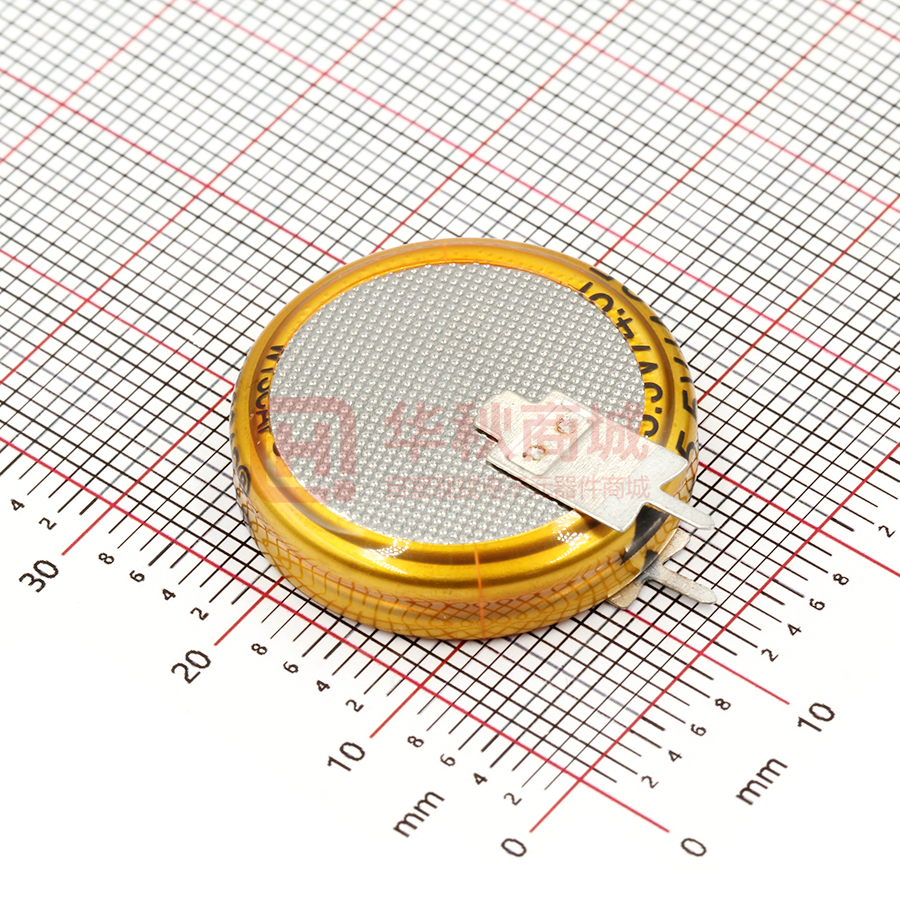

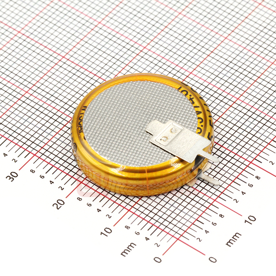

    CAP_D25X6.5MM_TM
    超级电容器 CAP_D25X6.5MM_TM 4F -20~+80% 5.5V
