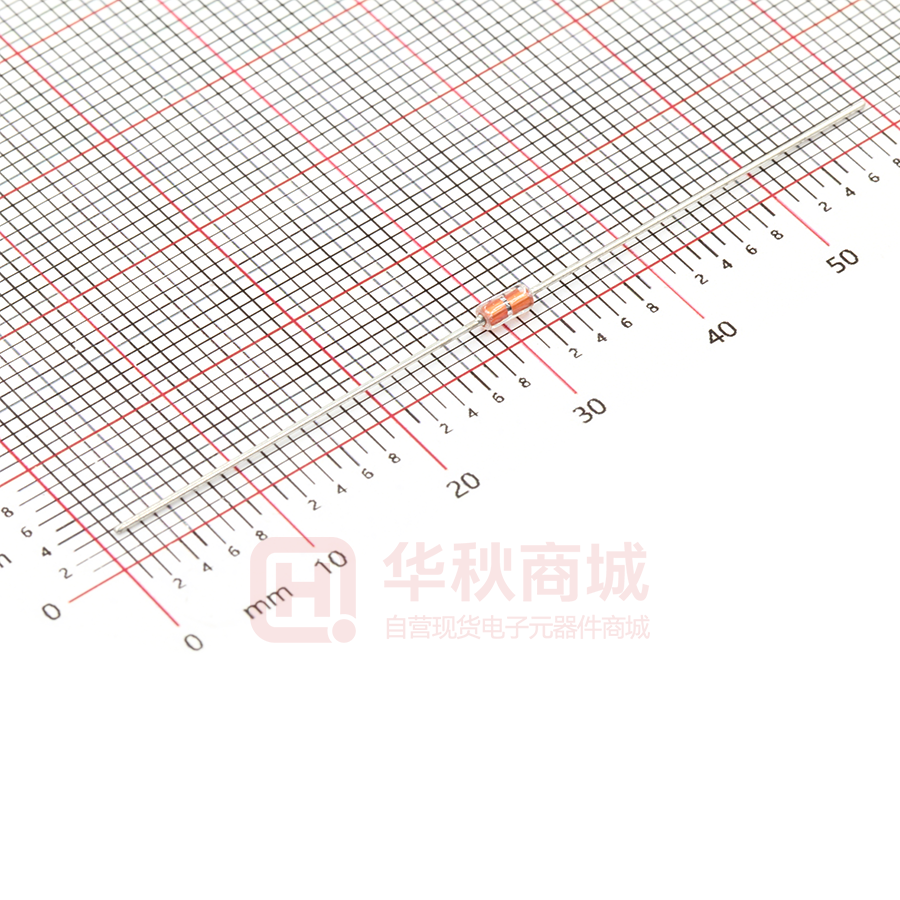

    插件,D1.8xL4mm
    NTC热敏电阻 5KΩ ±3% 3470K 插件,D1.8xL4mm
MF58 502H3470 数据手册
南京时恒电子科技有限公司 规格承认书 APPROVAL SHEET 客户名称: CUSTOMER 产品名称: PART NAME MF58 玻壳测温型 NTC 热敏电阻器 产品规格: PART NUMBER MF58-502 H 3470(UL:E240991) 日期: DATE 2017 年 07 月 20 日 确 认 CONFIRM 客户 品保部: 制造部: 供货商/制造商 规格书制作: 鞠晓丽 技术部审核: 品质部审核: 工程部: 生产部审核: 南京时恒电子科技有限公司 地址:南京市江宁区湖熟镇金阳路 18 号 TEL:025-52121868 Http: //www.shiheng.com.cn 邮编:211121 FAX:025-52122373 E-MAIL:sales@shiheng.com.cn MF58 玻壳测温型 NTC 热敏电阻器 型号:MF58-502H3470 南京时恒电子科技有限公司 本规格书提供了南京时恒电子科技有限公司生产的 MF58 系列 NTC 热敏电阻的结 构尺寸、产品性能、试验条件、使用要求的描述,敬请贵司确认。 对本规格书产生疑义时,请速与我们取得联系(025-52121868),若无疑义请确 认回传,若无回传,我司将视为默认。 贵公司改变使用用途,作用方法时,请与我们取得联系。 客户名称: 客 户 确 认 确认: 时间: 审核: 时间: 1.电气性能 项目 符号 测试条件 单位 性能要求 1.1 25℃的零功率电阻值 R25 Ta=25±0.05℃ 测试功率≤0.1mw KΩ 5KΩ±3% 1.2 B值 B25/50 B=[(Ta×Tb)/(Tb-Ta)]×ln(Ra/Rb) Tb=50℃±0.05℃ K 3470±1% 1.3 1.4 1.5 1.6 1.7 1.8 1.9 1.10 耗散系数 δ 静止空气中 mW/℃ ≥2 时间常数 耐电压 绝缘电阻 工作温度范围 最大额定功率 阻温特性 阻值误差 τ / / / Pmax / / 静止空气中 1500V/AC 1min 500V/DC 1min / / / / sec / MΩ ℃ mW / / ≤20 无击穿或飞弧 ≥500 -55~ 250 50 见附表 1 见附表 2 2.可靠性 4.外形尺寸: (单位:mm) 项目 2.1 引出端强度 2.2 可焊性 2.3 耐焊接热 2.4 稳态湿热 2.5 温度快速 变化 2.6 高温储存 2.7 低温储存 测试条件及方法 固定电阻端,拉力:10±1 N, 时间:10±1 秒 温度 245±5℃ 时间 2-3 秒 锡锅温度:260±5℃,浸入深 度距电阻体 6mm,时间 5±1 秒 温度:40℃±2℃,湿度:93± 2%,时间:500 小时 -55℃30min→25℃5min→ 250℃30min→25℃5min,反复 5 次 温度: 250℃±5℃, 时间:1000 小时 温度: -55℃±5℃, 时间:1000 小时 技术要求 无可见性损伤 R25 ΔR/R≤±2% 着锡面积≥95% R25 ΔR/R≤±2% R25 ΔR/R≤±2% R25 ΔR/R≤±2% 序号 名称 材料规格 数量 1 元件 NTC 热敏电阻 1 2 3 外壳 导线 玻璃 Φ0.5±0.05 镀锡钢线 1 2 R25 ΔR/R≤±2% R25 ΔR/R≤±2% 5.产品型号说明 MF58 3、使用注意事项 备注 ① 502 H ② ③ 3470 ④ 3.1 本产品的用途:温度测量与控制; ① MF58:玻壳测温型 NTC 热敏电阻 3.2 避免流过热敏电阻芯片的电流引起元件自身发热而产生测量误差; ② 502: 25℃的零功率电阻值 5KΏ 3.3 烙铁焊接时,焊接处距玻壳端距离至少 2mm,焊接温度应低于 ③ H:阻值精度代码 F-±1% G-±2% H-±3% J-±5% 360℃,焊接时间<3ses; ④ 3470:B25/50 值 3470K 3.4 若引线弯曲时,弯曲点应距玻壳端 2mm 以上,以免造成玻壳损伤; 6、认证 3.5 储存温度:-10℃ ~ 40℃;储存湿度:≤75% RH; 6.1 质量管理体系认证 3.6 避免存放在具有腐蚀性气体及光照的环境下; 3.7 包装打开后需重新密封保存。 ISO9001:2008 (01115Q20270R5M) ISO/TS16949:2009 6.2 环境管理体系认证 6.3 环保检测报告 6.4 (0192416) ISO14001:2004 (01113E20060R2M) ROHS 产品 CQC 认证 (CQC09001033986) 6.5 江苏省高新技术产品认证 (150115G0377N) 6.6 安规认证 UL 1434 认证(File # E240991) 电 话:025-52121868 地 址:南京市江宁区湖熟镇金阳路 18 号 传 真:025-52122373 邮 箱: sales@shiheng.com.cn 邮 编:211121 网 址:Http://www.shiheng.com.cn 附表:1 南京时 恒阻温特性表 R25=5KΩ 精度:±3% 温度(℃) B25/50=3470K 电阻(KΩ) B25/85=3530K 精度:±1%(SH-27A) 电阻精度(%) 温度精度(℃) 最小值 中心值 最大值 △R -△R △T -△T -55 1477.390 1613.660 1760.910 9.125 -8.444 0.924 -0.855 -54 970.073 1055.050 1146.450 8.662 -8.054 0.939 -0.873 -53 673.681 730.006 790.328 8.263 -7.715 0.954 -0.891 -52 491.069 530.429 572.428 7.917 -7.420 0.969 -0.908 -51 373.227 402.026 432.657 7.619 -7.163 0.983 -0.924 -50 294.045 315.972 339.229 7.360 -6.939 0.996 -0.939 -49 238.919 256.198 274.479 7.135 -6.744 1.008 -0.953 -48 199.323 213.347 228.152 6.939 -6.573 1.019 -0.965 -47 170.079 181.754 194.055 6.768 -6.423 1.028 -0.976 -46 147.935 157.867 168.315 6.617 -6.291 1.036 -0.985 -45 130.784 139.391 148.431 6.485 -6.174 1.043 -0.993 -44 117.221 124.798 132.744 6.367 -6.071 1.049 -1.000 -43 106.287 113.045 120.124 6.262 -5.978 1.054 -1.006 -42 97.312 103.407 109.785 6.167 -5.894 1.057 -1.010 -41 89.818 95.366 101.166 6.081 -5.818 1.060 -1.014 -40 83.459 88.550 93.865 6.003 -5.748 1.061 -1.016 -39 77.982 82.682 87.585 5.930 -5.683 1.062 -1.018 -38 73.197 77.558 82.105 5.862 -5.623 1.062 -1.019 -37 68.960 73.025 77.260 5.799 -5.566 1.062 -1.019 -36 65.165 68.966 72.924 5.738 -5.512 1.061 -1.019 -35 61.726 65.291 69.000 5.680 -5.460 1.059 -1.018 -34 58.581 61.932 65.416 5.625 -5.410 1.057 -1.017 -33 55.681 58.836 62.113 5.570 -5.362 1.055 -1.016 -32 52.986 55.960 59.048 5.517 -5.314 1.053 -1.014 -31 50.468 53.274 56.186 5.466 -5.268 1.050 -1.012 -30 48.102 50.753 53.501 5.414 -5.222 1.048 -1.010 -29 45.871 48.376 50.971 5.364 -5.176 1.045 -1.008 -28 43.761 46.128 48.579 5.314 -5.131 1.042 -1.006 -27 41.759 43.997 46.313 5.264 -5.086 1.039 -1.004 -26 39.857 41.974 44.163 5.214 -5.041 1.036 -1.001 -25 38.048 40.050 42.118 5.165 -4.997 1.033 -0.999 -24 36.325 38.218 40.174 5.116 -4.952 1.030 -0.997 -23 34.684 36.474 38.323 5.067 -4.908 1.026 -0.994 -22 33.120 34.813 36.560 5.018 -4.864 1.023 -0.992 -21 31.629 33.231 34.882 4.969 -4.819 1.020 -0.989 -20 30.208 31.723 33.284 4.920 -4.775 1.017 -0.987 -19 28.854 30.287 31.763 4.872 -4.731 1.014 -0.985 -18 27.564 28.920 30.315 4.823 -4.687 1.011 -0.982 -17 26.336 27.618 28.937 4.775 -4.643 1.008 -0.980 -16 25.166 26.380 27.627 4.727 -4.599 1.005 -0.978 -15 24.053 25.201 26.380 4.679 -4.556 1.001 -0.975 -14 22.993 24.080 25.195 4.631 -4.512 0.998 -0.973 -13 21.985 23.013 24.069 4.584 -4.469 0.995 -0.970 -12 21.026 22.000 22.998 4.537 -4.426 0.992 -0.968 -11 20.114 21.036 21.980 4.490 -4.383 0.989 -0.965 -10 19.246 20.120 21.014 4.444 -4.341 0.986 -0.963 -9 18.421 19.249 20.095 4.397 -4.298 0.982 -0.960 -8 17.636 18.421 19.222 4.351 -4.256 0.979 -0.957 -7 16.890 17.633 18.393 4.306 -4.214 0.976 -0.955 -6 16.180 16.885 17.605 4.261 -4.173 0.972 -0.952 -5 15.505 16.174 16.856 4.216 -4.132 0.969 -0.949 -4 14.863 15.497 16.143 4.171 -4.091 0.965 -0.946 -3 14.251 14.853 15.466 4.127 -4.050 0.961 -0.943 -2 13.669 14.240 14.822 4.083 -4.009 0.958 -0.940 -1 13.115 13.657 14.209 4.040 -3.969 0.954 -0.937 0 12.739 13.262 13.793 4.009 -3.941 0.941 -0.925 1 12.084 12.573 13.070 3.954 -3.890 0.946 -0.930 2 11.604 12.069 12.541 3.911 -3.851 0.942 -0.927 3 11.147 11.589 12.037 3.869 -3.812 0.937 -0.924 4 10.711 11.131 11.557 3.827 -3.773 0.933 -0.920 5 10.294 10.693 11.098 3.786 -3.734 0.929 -0.916 6 9.896 10.276 10.661 3.744 -3.696 0.924 -0.912 7 9.516 9.878 10.243 3.703 -3.658 0.920 -0.908 8 9.153 9.497 9.845 3.662 -3.620 0.915 -0.904 9 8.805 9.133 9.463 3.622 -3.582 0.910 -0.900 10 8.653 8.973 9.296 3.604 -3.565 0.877 -0.868 11 8.155 8.451 8.751 3.542 -3.507 0.900 -0.891 12 7.850 8.132 8.417 3.502 -3.470 0.895 -0.887 13 7.558 7.827 8.098 3.462 -3.433 0.889 -0.882 14 7.278 7.534 7.792 3.423 -3.396 0.884 -0.877 15 7.010 7.254 7.499 3.384 -3.360 0.878 -0.872 16 6.753 6.985 7.219 3.345 -3.323 0.873 -0.867 17 6.506 6.727 6.949 3.306 -3.287 0.867 -0.862 18 6.269 6.480 6.691 3.267 -3.251 0.861 -0.857 19 6.041 6.242 6.443 3.228 -3.215 0.855 -0.851 20 5.822 6.014 6.206 3.190 -3.178 0.849 -0.846 21 5.612 5.794 5.977 3.152 -3.143 0.843 -0.840 22 5.410 5.584 5.758 3.113 -3.107 0.836 -0.834 23 5.216 5.381 5.547 3.075 -3.071 0.830 -0.829 24 5.029 5.187 5.344 3.037 -3.035 0.823 -0.823 25 4.850 5.000 5.150 3.000 -3.000 0.819 -0.819 26 4.673 4.819 4.966 3.037 -3.035 0.831 -0.830 27 4.504 4.646 4.789 3.075 -3.071 0.845 -0.843 28 4.340 4.480 4.619 3.113 -3.106 0.859 -0.857 29 4.184 4.319 4.455 3.150 -3.141 0.873 -0.870 30 4.033 4.165 4.298 3.188 -3.176 0.887 -0.884 31 3.887 4.016 4.146 3.225 -3.212 0.901 -0.897 32 3.747 3.873 4.000 3.263 -3.247 0.916 -0.911 33 3.613 3.735 3.859 3.300 -3.282 0.930 -0.925 34 3.483 3.603 3.723 3.337 -3.317 0.944 -0.938 35 3.359 3.475 3.592 3.375 -3.352 0.959 -0.952 36 3.239 3.352 3.467 3.412 -3.386 0.973 -0.966 37 3.123 3.234 3.345 3.449 -3.421 0.988 -0.980 38 3.012 3.120 3.228 3.486 -3.456 1.003 -0.994 39 2.905 3.010 3.116 3.523 -3.490 1.017 -1.008 40 2.802 2.904 3.007 3.561 -3.525 1.032 -1.022 41 2.702 2.802 2.903 3.598 -3.559 1.047 -1.036 42 2.607 2.704 2.802 3.634 -3.594 1.062 -1.050 43 2.515 2.609 2.705 3.671 -3.628 1.077 -1.065 44 2.426 2.518 2.612 3.708 -3.662 1.093 -1.079 45 2.341 2.431 2.522 3.745 -3.696 1.108 -1.094 46 2.259 2.346 2.435 3.782 -3.730 1.123 -1.108 47 2.180 2.265 2.351 3.818 -3.764 1.139 -1.123 48 2.103 2.187 2.271 3.855 -3.798 1.155 -1.138 49 2.030 2.111 2.193 3.891 -3.832 1.170 -1.152 50 1.960 2.039 2.119 3.928 -3.866 1.186 -1.167 51 1.892 1.969 2.047 3.964 -3.899 1.202 -1.182 52 1.826 1.901 1.977 4.000 -3.933 1.218 -1.198 53 1.764 1.836 1.911 4.036 -3.966 1.234 -1.213 54 1.703 1.774 1.846 4.072 -3.999 1.250 -1.228 55 1.645 1.714 1.784 4.108 -4.032 1.267 -1.243 56 1.589 1.656 1.725 4.144 -4.065 1.283 -1.259 57 1.535 1.600 1.667 4.179 -4.098 1.300 -1.275 58 1.483 1.547 1.612 4.215 -4.131 1.317 -1.290 59 1.433 1.495 1.559 4.250 -4.163 1.333 -1.306 60 1.385 1.445 1.507 4.285 -4.196 1.350 -1.322 61 1.338 1.397 1.458 4.321 -4.228 1.367 -1.338 62 1.294 1.351 1.410 4.356 -4.260 1.385 -1.354 63 1.251 1.307 1.364 4.390 -4.292 1.402 -1.371 64 1.210 1.264 1.320 4.425 -4.324 1.419 -1.387 65 1.170 1.223 1.278 4.460 -4.355 1.437 -1.403 66 1.132 1.184 1.237 4.494 -4.387 1.455 -1.420 67 1.095 1.145 1.197 4.528 -4.418 1.472 -1.437 68 1.059 1.109 1.159 4.562 -4.449 1.490 -1.453 69 1.025 1.073 1.123 4.596 -4.480 1.508 -1.470 70 0.993 1.039 1.088 4.630 -4.511 1.527 -1.487 71 0.961 1.007 1.054 4.663 -4.541 1.545 -1.505 72 0.931 0.975 1.021 4.696 -4.572 1.563 -1.522 73 0.901 0.945 0.989 4.730 -4.602 1.582 -1.539 74 0.873 0.915 0.959 4.763 -4.632 1.601 -1.557 75 0.846 0.887 0.930 4.795 -4.662 1.619 -1.574 76 0.820 0.860 0.902 4.828 -4.691 1.638 -1.592 77 0.795 0.834 0.875 4.860 -4.721 1.657 -1.610 78 0.770 0.809 0.848 4.892 -4.750 1.677 -1.628 79 0.747 0.784 0.823 4.924 -4.779 1.696 -1.646 80 0.724 0.761 0.799 4.956 -4.808 1.715 -1.664 81 0.703 0.739 0.775 4.988 -4.836 1.735 -1.682 82 0.682 0.717 0.753 5.019 -4.865 1.755 -1.701 83 0.662 0.696 0.731 5.050 -4.893 1.775 -1.719 84 0.642 0.676 0.710 5.081 -4.921 1.794 -1.738 85 0.654 0.688 0.722 5.063 -4.904 1.839 -1.782 86 0.606 0.637 0.670 5.142 -4.976 1.835 -1.776 87 0.588 0.619 0.651 5.173 -5.004 1.855 -1.795 88 0.571 0.602 0.633 5.203 -5.031 1.876 -1.814 89 0.555 0.585 0.616 5.233 -5.058 1.896 -1.833 90 0.540 0.569 0.599 5.262 -5.085 1.917 -1.852 91 0.525 0.553 0.582 5.292 -5.111 1.938 -1.872 92 0.510 0.538 0.566 5.321 -5.138 1.959 -1.891 93 0.496 0.523 0.551 5.350 -5.164 1.980 -1.911 94 0.483 0.509 0.536 5.379 -5.190 2.001 -1.930 95 0.469 0.495 0.522 5.408 -5.215 2.022 -1.950 96 0.457 0.482 0.508 5.436 -5.241 2.044 -1.970 97 0.445 0.469 0.495 5.464 -5.266 2.065 -1.990 98 0.433 0.457 0.482 5.492 -5.292 2.087 -2.011 99 0.421 0.445 0.470 5.520 -5.316 2.109 -2.031 100 0.431 0.456 0.481 5.496 -5.295 2.154 -2.075 101 0.400 0.423 0.446 5.575 -5.366 2.153 -2.072 102 0.390 0.412 0.435 5.602 -5.390 2.175 -2.092 103 0.380 0.401 0.424 5.629 -5.414 2.197 -2.113 104 0.370 0.391 0.413 5.656 -5.438 2.219 -2.134 105 0.361 0.382 0.403 5.683 -5.462 2.242 -2.155 106 0.352 0.372 0.393 5.709 -5.486 2.264 -2.176 107 0.343 0.363 0.384 5.735 -5.509 2.287 -2.197 108 0.334 0.354 0.375 5.761 -5.533 2.310 -2.218 109 0.326 0.346 0.366 5.787 -5.556 2.333 -2.239 110 0.318 0.337 0.357 5.813 -5.579 2.356 -2.261 111 0.311 0.329 0.348 5.839 -5.601 2.379 -2.282 112 0.303 0.321 0.340 5.864 -5.624 2.402 -2.304 113 0.296 0.314 0.332 5.889 -5.647 2.426 -2.326 114 0.289 0.306 0.325 5.914 -5.669 2.449 -2.347 115 0.282 0.299 0.317 5.939 -5.691 2.473 -2.369 116 0.276 0.292 0.310 5.964 -5.713 2.496 -2.391 117 0.269 0.286 0.303 5.988 -5.735 2.520 -2.413 118 0.263 0.279 0.296 6.013 -5.757 2.544 -2.435 119 0.257 0.273 0.289 6.037 -5.778 2.568 -2.458 120 0.251 0.267 0.283 6.061 -5.800 2.592 -2.480 121 0.246 0.261 0.277 6.085 -5.821 2.616 -2.502 122 0.240 0.255 0.271 6.109 -5.842 2.640 -2.525 123 0.235 0.249 0.265 6.133 -5.863 2.665 -2.547 124 0.229 0.244 0.259 6.156 -5.884 2.689 -2.570 125 0.224 0.239 0.253 6.180 -5.905 2.714 -2.593 126 0.219 0.233 0.248 6.203 -5.925 2.738 -2.616 127 0.215 0.228 0.243 6.226 -5.946 2.763 -2.639 128 0.210 0.223 0.237 6.249 -5.966 2.788 -2.662 129 0.205 0.219 0.232 6.272 -5.987 2.813 -2.685 130 0.201 0.214 0.227 6.295 -6.007 2.838 -2.708 131 0.197 0.209 0.223 6.318 -6.027 2.863 -2.731 132 0.193 0.205 0.218 6.340 -6.047 2.888 -2.754 133 0.188 0.201 0.213 6.363 -6.067 2.913 -2.778 134 0.184 0.196 0.209 6.385 -6.087 2.938 -2.801 135 0.181 0.192 0.205 6.408 -6.106 2.964 -2.824 136 0.177 0.188 0.201 6.430 -6.126 2.989 -2.848 137 0.173 0.184 0.196 6.452 -6.145 3.015 -2.872 138 0.170 0.181 0.192 6.474 -6.165 3.040 -2.895 139 0.166 0.177 0.188 6.496 -6.184 3.066 -2.919 140 0.163 0.173 0.185 6.518 -6.204 3.092 -2.943 141 0.159 0.170 0.181 6.540 -6.223 3.118 -2.967 142 0.156 0.166 0.177 6.562 -6.242 3.144 -2.991 143 0.153 0.163 0.174 6.583 -6.261 3.170 -3.015 144 0.150 0.160 0.170 6.605 -6.280 3.196 -3.039 145 0.147 0.157 0.167 6.627 -6.299 3.222 -3.063 146 0.144 0.153 0.164 6.648 -6.318 3.248 -3.087 147 0.141 0.150 0.160 6.670 -6.337 3.275 -3.111 148 0.138 0.147 0.157 6.691 -6.356 3.301 -3.136 149 0.135 0.144 0.154 6.712 -6.375 3.328 -3.160 150 0.132 0.142 0.151 6.734 -6.393 3.354 -3.184 151 0.130 0.139 0.148 6.755 -6.412 3.381 -3.209 152 0.127 0.136 0.145 6.776 -6.431 3.407 -3.234 153 0.125 0.133 0.142 6.798 -6.449 3.434 -3.258 154 0.122 0.131 0.140 6.819 -6.468 3.461 -3.283 155 0.120 0.128 0.137 6.840 -6.486 3.488 -3.307 156 0.117 0.126 0.134 6.861 -6.505 3.515 -3.332 157 0.115 0.123 0.132 6.882 -6.523 3.542 -3.357 158 0.113 0.121 0.129 6.903 -6.541 3.569 -3.382 159 0.111 0.118 0.127 6.924 -6.560 3.596 -3.407 160 0.108 0.116 0.124 6.945 -6.578 3.623 -3.432 161 0.106 0.114 0.122 6.966 -6.596 3.651 -3.457 162 0.104 0.112 0.119 6.987 -6.615 3.678 -3.482 163 0.102 0.109 0.117 7.008 -6.633 3.705 -3.507 164 0.100 0.107 0.115 7.029 -6.651 3.733 -3.532 165 0.098 0.105 0.113 7.050 -6.669 3.760 -3.557 166 0.096 0.103 0.110 7.071 -6.688 3.788 -3.583 167 0.094 0.101 0.108 7.091 -6.706 3.816 -3.608 168 0.092 0.099 0.106 7.112 -6.724 3.843 -3.633 169 0.091 0.097 0.104 7.133 -6.742 3.871 -3.659 170 0.089 0.095 0.102 7.154 -6.760 3.899 -3.684 171 0.087 0.094 0.100 7.175 -6.778 3.927 -3.710 172 0.085 0.092 0.098 7.195 -6.796 3.955 -3.735 173 0.084 0.090 0.096 7.216 -6.814 3.983 -3.761 174 0.082 0.088 0.095 7.237 -6.832 4.011 -3.787 175 0.081 0.087 0.093 7.258 -6.850 4.039 -3.813 176 0.079 0.085 0.091 7.278 -6.868 4.067 -3.838 177 0.077 0.083 0.089 7.299 -6.886 4.096 -3.864 178 0.076 0.082 0.088 7.320 -6.904 4.124 -3.890 179 0.074 0.080 0.086 7.341 -6.922 4.153 -3.916 180 0.073 0.079 0.084 7.361 -6.940 4.181 -3.942 181 0.072 0.077 0.083 7.382 -6.958 4.210 -3.968 182 0.070 0.076 0.081 7.403 -6.976 4.238 -3.994 183 0.069 0.074 0.080 7.423 -6.994 4.267 -4.020 184 0.068 0.073 0.078 7.444 -7.012 4.296 -4.046 185 0.066 0.071 0.077 7.464 -7.030 4.325 -4.073 186 0.065 0.070 0.075 7.485 -7.047 4.353 -4.099 187 0.064 0.069 0.074 7.506 -7.065 4.382 -4.125 188 0.062 0.067 0.072 7.526 -7.083 4.411 -4.152 189 0.061 0.066 0.071 7.547 -7.101 4.441 -4.178 190 0.060 0.065 0.070 7.567 -7.118 4.470 -4.205 191 0.059 0.064 0.068 7.588 -7.136 4.499 -4.231 192 0.058 0.062 0.067 7.608 -7.154 4.528 -4.258 193 0.057 0.061 0.066 7.629 -7.171 4.558 -4.285 194 0.056 0.060 0.065 7.649 -7.189 4.587 -4.311 195 0.055 0.059 0.063 7.669 -7.207 4.617 -4.338 196 0.054 0.058 0.062 7.690 -7.224 4.646 -4.365 197 0.052 0.057 0.061 7.710 -7.242 4.676 -4.392 198 0.051 0.056 0.060 7.730 -7.259 4.706 -4.419 199 0.051 0.055 0.059 7.751 -7.277 4.736 -4.446 200 0.050 0.054 0.058 7.771 -7.294 4.766 -4.473 201 0.049 0.052 0.057 7.791 -7.311 4.796 -4.500 202 0.048 0.052 0.056 7.811 -7.329 4.826 -4.528 203 0.047 0.051 0.055 7.831 -7.346 4.856 -4.555 204 0.046 0.050 0.054 7.851 -7.363 4.886 -4.582 205 0.045 0.049 0.053 7.871 -7.380 4.917 -4.610 206 0.044 0.048 0.052 7.891 -7.397 4.947 -4.637 207 0.043 0.047 0.051 7.911 -7.414 4.978 -4.665 208 0.043 0.046 0.050 7.931 -7.431 5.008 -4.693 209 0.042 0.045 0.049 7.950 -7.448 5.039 -4.720 210 0.041 0.044 0.048 7.970 -7.465 5.070 -4.748 211 0.040 0.044 0.047 7.990 -7.482 5.100 -4.776 212 0.040 0.043 0.046 8.009 -7.498 5.131 -4.804 213 0.039 0.042 0.045 8.028 -7.515 5.163 -4.832 214 0.038 0.041 0.045 8.048 -7.532 5.194 -4.861 215 0.037 0.041 0.044 8.067 -7.548 5.225 -4.889 216 0.037 0.040 0.043 8.086 -7.564 5.256 -4.917 217 0.036 0.039 0.042 8.105 -7.581 5.288 -4.946 218 0.035 0.038 0.042 8.124 -7.597 5.319 -4.974 219 0.035 0.038 0.041 8.143 -7.613 5.351 -5.003 220 0.034 0.037 0.040 8.162 -7.629 5.383 -5.031 221 0.034 0.036 0.039 8.181 -7.645 5.415 -5.060 222 0.033 0.036 0.039 8.199 -7.661 5.447 -5.089 223 0.032 0.035 0.038 8.217 -7.677 5.479 -5.118 224 0.032 0.035 0.038 8.236 -7.692 5.511 -5.147 225 0.031 0.034 0.037 8.254 -7.708 5.543 -5.176 226 0.031 0.033 0.036 8.272 -7.723 5.576 -5.206 227 0.030 0.033 0.036 8.290 -7.738 5.608 -5.235 228 0.030 0.032 0.035 8.308 -7.753 5.641 -5.265 229 0.029 0.032 0.035 8.325 -7.768 5.674 -5.294 230 0.029 0.031 0.034 8.343 -7.783 5.707 -5.324 231 0.028 0.031 0.033 8.360 -7.798 5.740 -5.354 232 0.028 0.030 0.033 8.377 -7.813 5.773 -5.384 233 0.027 0.030 0.032 8.394 -7.827 5.806 -5.414 234 0.027 0.029 0.032 8.411 -7.841 5.839 -5.444 235 0.027 0.029 0.031 8.428 -7.855 5.873 -5.474 236 0.026 0.028 0.031 8.444 -7.869 5.907 -5.505 237 0.026 0.028 0.030 8.460 -7.883 5.940 -5.535 238 0.025 0.028 0.030 8.476 -7.897 5.974 -5.566 239 0.025 0.027 0.030 8.492 -7.910 6.008 -5.597 240 0.025 0.027 0.029 8.508 -7.924 6.043 -5.628 241 0.024 0.026 0.029 8.523 -7.937 6.077 -5.659 242 0.024 0.026 0.028 8.539 -7.950 6.112 -5.690 243 0.024 0.026 0.028 8.554 -7.963 6.146 -5.721 244 0.023 0.025 0.028 8.569 -7.975 6.181 -5.753 245 0.023 0.025 0.027 8.583 -7.988 6.216 -5.785 246 0.023 0.025 0.027 8.598 -8.000 6.251 -5.816 247 0.022 0.024 0.026 8.612 -8.012 6.286 -5.848 248 0.022 0.024 0.026 8.626 -8.024 6.322 -5.880 249 0.022 0.024 0.026 8.639 -8.035 6.357 -5.913 250 0.021 0.023 0.025 8.653 -8.046 6.393 -5.945 附表:2 南京时恒电阻误差曲线图
