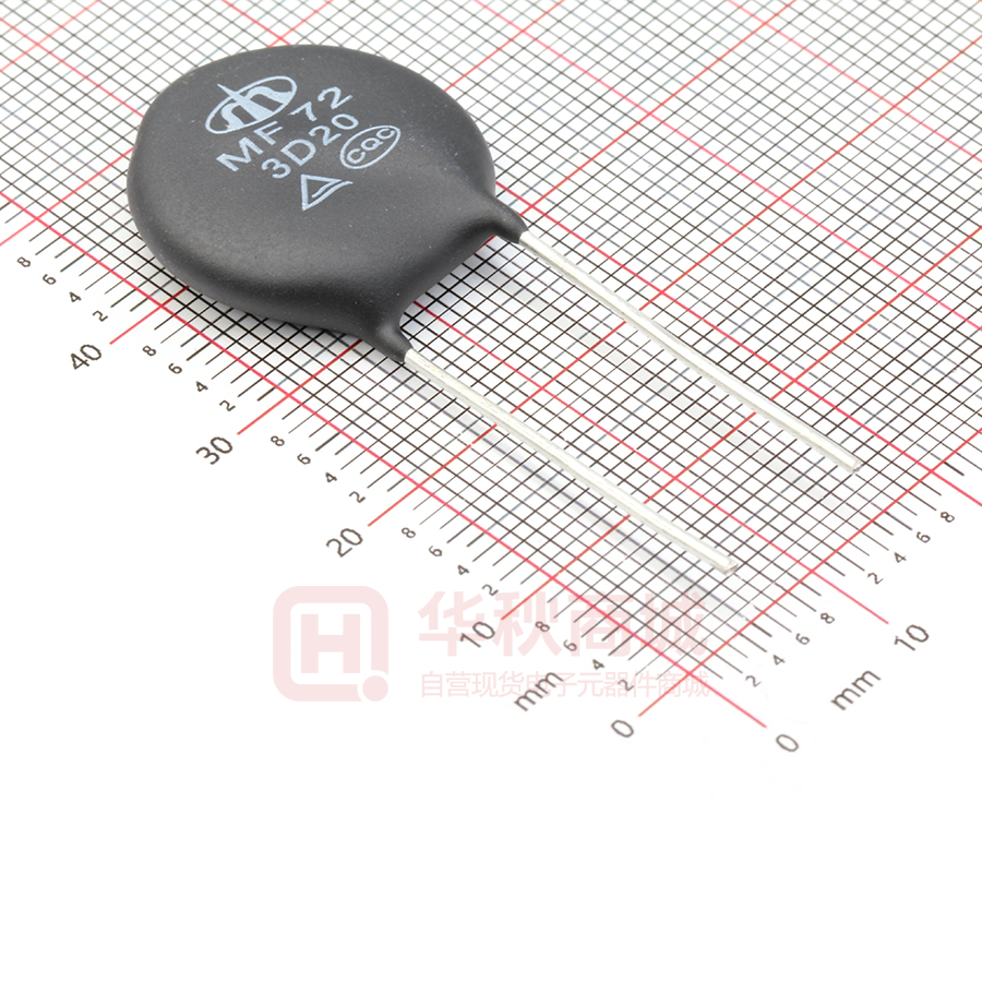

    插件,P=10mm
    NTC热敏电阻 3Ω ±20% 2800K 插件,P=10mm
MF72 3D20 数据手册
南京时恒电子科技有限公司 规格承认书 APPROVAL SHEET 客户名称: CUSTOMER 产品名称: PART NAME MF72 功率型 NTC 热敏电阻器 产品规格: PART NUMBER MF72-3D20 日期: DATE 2017 年 07 月 20 日 确 认 CONFIRM 客户 品保部: 制造部: 供货商/制造商 规格书制作: 鞠晓丽 技术部审核: 品质部审核: 工程部: 生产部审核: 南京时恒电子科技有限公司 地址:南京市江宁区湖熟镇金阳路 18 号 TEL:025-52121868 Http: //www.shiheng.com.cn 邮编:211121 FAX:025-52122373 E-MAIL:sales@shiheng.com.cn MF72 功率型 NTC 热敏电阻器 南京时恒电子科技有限公司 本规格书提供了南京时恒电子科技有限公司生产的 MF72 系列 NTC 热敏电阻的结构 尺寸、产品性能、试验条件、使用要求的描述,敬请贵司确认。 对本规格书产生疑义时,请速与我们取得联系(025-52121868) ,若无疑义请确认 回传,若无回传,我司将视为默认。 贵公司改变使用用途,作用方法时,请与我们取得联系。 型号:MF72-3D20 客户名称: 客 户 确 认 确认: 时间: 审核: 时间: 1.电气性能 项目 符号 25℃的零功率电阻值 R25 1.2 B值 B25/50 1.3 最大稳态电流 I max 1.4 1.5 1.6 1.7 1.8 1.9 1.10 1.11 1.12 最大允许容值 耗散系数 热时间常数 耐电压 绝缘电阻 工作温度范围 最大额定功率 阻温曲线 伏安曲线 CT δ τ / / / Pmax / / 1.1 测试条件 单位 性能要求 Ω 3Ω±20% B=[(Ta×Tb)/(Tb-Ta)]×ln(Ra/Rb) K 2800±10% / A 8 240Vac / / 700V/AC 1min 500V/DC 1min / / / / μF mW/℃ sec / MΩ ℃ W / / 820 ≥24 ≤88 无击穿或飞弧 ≥500 -40 ~160 6 见附图 1 见附图 2 Ta=25±0.5℃ 测试功率≤0.1mw 空气中测试 2.可靠性 项目 2.1 引出端强 度 2.2 可焊性 2.3 耐焊接热 2.4 稳态湿热 2.5 温度快速 变化 2. 6 高温储存 2.7 最大稳态 电流耐久性 2.8 最大电容 量 5.外形尺寸: (单位:mm) 测试条件及方法 拉力:线径(mm) 拉力(N) 0.5
