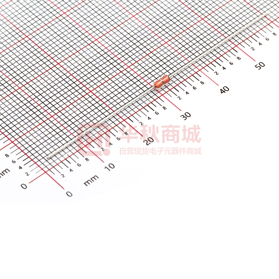

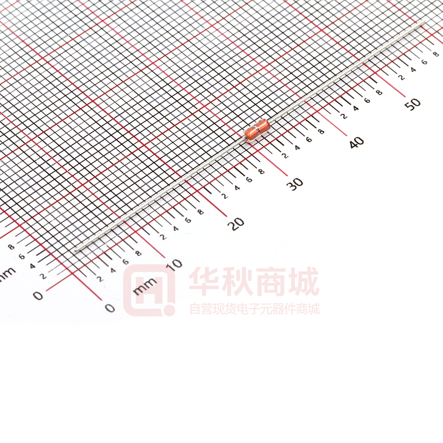

    插件,D1.8xL4mm
    NTC热敏电阻 10KΩ ±5% 3380K 插件,D1.8xL4mm
MF58 103J3435 数据手册
南京时恒电子科技有限公司 规格承认书 APPROVAL SHEET 客户名称: CUSTOMER 产品名称: PART NAME MF58 玻壳测温型 NTC 热敏电阻器(汽车产品) 产品规格: PART NUMBER MF58-103J3435 (UL: E240991) 日期: DATE 2017 年 07 月 20 日 确 认 CONFIRM 客户 品保部: 制造部: 供货商/制造商 规格书制作: 鞠晓丽 技术部审核: 品质部审核: 工程部: 生产部审核: 南京时恒电子科技有限公司 地址:南京市江宁区湖熟镇金阳路 18 号 TEL:025-52121868 Http: //www.shiheng.com.cn 邮编:211121 FAX:025-52122373 E-MAIL:sales@shiheng.com.cn MF58 玻壳测温型 NTC 热敏电阻器 型号:MF58-103J 3435 南京时恒电子科技有限公司 本规格书提供了南京时恒电子科技有限公司生产的 MF58 系列 NTC 热敏电阻的结 构尺寸、产品性能、试验条件、使用要求的描述,敬请贵司确认。 对本规格书产生疑义时,请速与我们取得联系(025-52121868),若无疑义请确 认回传,若无回传,我司将视为默认。 贵公司改变使用用途,作用方法时,请与我们取得联系。 客户名称: 客 户 确 认 确认: 时间: 审核: 时间: 1.电气性能 项目 符号 测试条件 单位 性能要求 1.1 25℃的零功率电阻值 R25 Ta=25±0.05℃ 测试功率≤0.1mw KΩ 10KΩ±5% 1.2 B值 B25/85 B=[(Ta×Tb)/(Tb-Ta)]×ln(Ra/Rb) Tb=85℃±0.05℃ K 3435±1% 1.3 1.4 1.5 1.6 1.7 1.8 1.9 1.10 耗散系数 δ 静止空气中 mW/℃ ≥2 时间常数 耐电压 绝缘电阻 工作温度范围 最大额定功率 阻温特性 阻值误差 τ / / / Pmax / / 静止空气中 1500V/AC 1min 500V/DC 1min / / / / sec / MΩ ℃ mW / / ≤20 无击穿或飞弧 ≥500 -45 ~ 250 50 见附表 1 见附表 2 2.可靠性 4.外形尺寸: (单位:mm) 项目 2.1 引出端强度 2.2 可焊性 2.3 耐焊接热 2.4 稳态湿热 2.5 温度快速 变化 2.6 高温储存 2.7 低温储存 测试条件及方法 固定电阻端,拉力:10±1 N, 时间:10±1 秒 温度 245±5℃ 时间 2-3 秒 锡锅温度:260±5℃,浸入深 度距电阻体 6mm,时间 5±1 秒 温度:40℃±2℃,湿度:93± 2%,时间:500 小时 -45℃30min→25℃5min→ 250℃30min→25℃5min,反复 5 次 温度: 250℃±5℃, 时间:1000 小时 温度: -45℃±5℃, 时间:1000 小时 技术要求 无可见性损伤 R25 ΔR/R≤±2% 着锡面积≥95% R25 ΔR/R≤±2% R25 ΔR/R≤±2% R25 ΔR/R≤±2% 序号 名称 材料规格 数量 1 元件 NTC 热敏电阻 1 2 3 外壳 导线 玻璃 Φ0.5±0.05 镀锡钢线 1 2 R25 ΔR/R≤±2% R25 ΔR/R≤±2% 5.产品型号说明 MF58 103 ① 3、使用注意事项 备注 ② J 3435 ③ ④ 3.1 本产品的用途:温度测量与控制; ① MF58:玻壳测温型 NTC 热敏电阻 3.2 避免流过热敏电阻芯片的电流引起元件自身发热而产生测量误差; ② 103: 25℃的零功率电阻值 10KΏ 3.3 烙铁焊接时,焊接处距玻壳端距离至少 2mm,焊接温度应低于 ③ J:阻值精度代码 F-±1% G-±2% H-±3% J-±5% ④ 3435:B25/85 值 3435K 360℃,焊接时间<3ses; 3.4 若引线弯曲时,弯曲点应距玻壳端 2mm 以上,以免造成玻壳损伤; 6、认证 3.5 储存温度:-10℃ ~ 40℃;储存湿度:≤75% RH; 6.1 质量管理体系认证 3.6 避免存放在具有腐蚀性气体及光照的环境下; 3.7 包装打开后需重新密封保存。 ISO9001:2008 (01115Q20270R5M) ISO/TS16949:2009 6.2 环境管理体系认证 6.3 环保检测报告 6.4 (0192416) ISO14001:2004 (01113E20060R2M) ROH S 产品 CQC 认证 (CQC09001033986) 6.5 江苏省高新技术产品认证 (150115G0377N) 6.6 安规认证 UL 1434 认证(File # E240991) 电 话:025-52121868 地 址:南京市江宁区湖熟镇金阳路 18 号 传 真:025-52122373 邮 箱: sales@shiheng.com.cn 邮 编:211121 网 址:Http://www.shiheng.com.cn 附表:1 南京时 恒阻温特性表 R25=10KΩ 精度:±5% 温度(℃) B25/50=3380K 电阻(KΩ) B25/85=3435K 电阻精度(%) 精度:±1%(P301-1F) 温度精度(℃) 最小值 中心值 最大值 △R -△R △T -△T -45 274.149 298.548 324.305 8.627 -8.172 1.360 -1.288 -44 249.082 270.986 294.081 8.522 -8.083 1.369 -1.299 -43 228.199 248.047 268.949 8.426 -8.002 1.377 -1.308 -42 210.534 228.660 247.726 8.338 -7.927 1.383 -1.315 -41 195.375 212.036 229.543 8.256 -7.857 1.389 -1.322 -40 182.192 197.590 213.752 8.179 -7.792 1.393 -1.327 -39 170.584 184.878 199.868 8.108 -7.731 1.397 -1.332 -38 160.246 173.564 187.518 8.039 -7.672 1.399 -1.335 -37 150.944 163.389 176.419 7.974 -7.617 1.401 -1.338 -36 142.495 154.154 166.351 7.911 -7.563 1.403 -1.341 -35 134.759 145.703 157.142 7.850 -7.511 1.404 -1.343 -34 127.625 137.914 148.660 7.791 -7.460 1.405 -1.345 -33 121.006 130.691 140.799 7.733 -7.410 1.405 -1.346 -32 114.834 123.959 133.475 7.676 -7.361 1.405 -1.348 -31 109.053 117.657 126.624 7.620 -7.313 1.405 -1.349 -30 103.620 111.738 120.192 7.565 -7.265 1.405 -1.350 -29 98.500 106.163 114.136 7.510 -7.217 1.405 -1.351 -28 93.665 100.900 108.423 7.455 -7.170 1.405 -1.351 -27 89.091 95.924 103.024 7.401 -7.123 1.405 -1.352 -26 84.758 91.213 97.915 7.346 -7.077 1.405 -1.353 -25 80.651 86.750 93.076 7.293 -7.030 1.404 -1.354 -24 76.754 82.517 88.491 7.239 -6.983 1.404 -1.355 -23 73.057 78.503 84.145 7.186 -6.937 1.404 -1.355 -22 69.548 74.696 80.024 7.132 -6.891 1.404 -1.356 -21 66.218 71.083 76.116 7.079 -6.845 1.404 -1.357 -20 63.057 67.657 72.411 7.026 -6.799 1.404 -1.358 -19 60.057 64.406 68.898 6.974 -6.753 1.404 -1.359 -18 57.210 61.324 65.568 6.921 -6.707 1.404 -1.360 -17 54.510 58.401 62.412 6.869 -6.661 1.404 -1.362 -16 51.949 55.629 59.422 6.817 -6.616 1.404 -1.363 -15 49.520 53.003 56.589 6.765 -6.571 1.405 -1.364 -14 47.216 50.513 53.905 6.714 -6.526 1.405 -1.365 -13 45.033 48.154 51.362 6.663 -6.481 1.405 -1.367 -12 42.962 45.918 48.955 6.612 -6.437 1.405 -1.368 -11 41.000 43.800 46.675 6.562 -6.392 1.406 -1.369 -10 39.140 41.794 44.515 6.512 -6.348 1.406 -1.371 -9 37.377 39.892 42.470 6.462 -6.305 1.407 -1.372 -8 35.705 38.091 40.534 6.413 -6.262 1.407 -1.374 -7 34.120 36.383 38.699 6.364 -6.219 1.407 -1.375 -6 32.618 34.765 36.961 6.316 -6.176 1.408 -1.376 -5 31.193 33.231 35.314 6.268 -6.134 1.408 -1.378 -4 29.841 31.777 33.754 6.221 -6.092 1.408 -1.379 -3 28.558 30.398 32.274 6.173 -6.050 1.408 -1.380 -2 27.341 29.089 30.872 6.127 -6.009 1.409 -1.381 -1 26.185 27.847 29.541 6.080 -5.968 1.409 -1.382 0 25.245 26.838 28.459 6.041 -5.933 1.401 -1.376 1 24.045 25.549 27.080 5.989 -5.886 1.409 -1.384 2 23.054 24.486 25.942 5.944 -5.846 1.408 -1.385 3 22.112 23.475 24.860 5.899 -5.807 1.408 -1.386 4 21.216 22.514 23.833 5.855 -5.767 1.408 -1.387 5 20.363 21.600 22.856 5.811 -5.728 1.408 -1.387 6 19.551 20.730 21.926 5.768 -5.690 1.407 -1.388 7 18.777 19.902 21.041 5.725 -5.651 1.406 -1.388 8 18.040 19.113 20.199 5.682 -5.613 1.406 -1.389 9 17.337 18.361 19.396 5.639 -5.575 1.405 -1.389 10 16.766 17.750 18.744 5.604 -5.543 1.391 -1.376 11 16.027 16.960 17.902 5.556 -5.500 1.403 -1.389 12 15.416 16.307 17.206 5.514 -5.463 1.402 -1.389 13 14.832 15.683 16.542 5.473 -5.426 1.400 -1.388 14 14.274 15.088 15.907 5.432 -5.389 1.399 -1.388 15 13.741 14.518 15.301 5.392 -5.353 1.397 -1.387 16 13.231 13.974 14.722 5.351 -5.317 1.395 -1.386 17 12.742 13.453 14.168 5.311 -5.281 1.394 -1.386 18 12.275 12.954 13.637 5.272 -5.245 1.392 -1.385 19 11.827 12.477 13.130 5.232 -5.210 1.389 -1.383 20 11.397 12.019 12.644 5.193 -5.174 1.387 -1.382 21 10.986 11.581 12.178 5.154 -5.139 1.385 -1.381 22 10.591 11.161 11.732 5.115 -5.104 1.382 -1.379 23 10.212 10.758 11.304 5.076 -5.069 1.380 -1.378 24 9.849 10.371 10.893 5.038 -5.034 1.377 -1.376 25 9.500 10.000 10.500 5.000 -5.000 1.376 -1.376 26 9.158 9.643 10.129 5.038 -5.034 1.392 -1.391 27 8.829 9.301 9.773 5.076 -5.068 1.410 -1.408 28 8.514 8.972 9.430 5.113 -5.102 1.428 -1.425 29 8.211 8.655 9.101 5.151 -5.137 1.446 -1.442 30 7.920 8.351 8.785 5.189 -5.170 1.464 -1.459 31 7.640 8.059 8.480 5.226 -5.204 1.483 -1.476 32 7.371 7.778 8.188 5.264 -5.238 1.501 -1.493 33 7.112 7.508 7.906 5.301 -5.271 1.519 -1.511 34 6.863 7.247 7.634 5.338 -5.305 1.537 -1.528 35 6.623 6.997 7.373 5.375 -5.338 1.555 -1.545 36 6.393 6.756 7.121 5.412 -5.371 1.574 -1.562 37 6.171 6.523 6.879 5.449 -5.404 1.592 -1.579 38 5.957 6.300 6.645 5.486 -5.437 1.611 -1.596 39 5.752 6.084 6.421 5.522 -5.470 1.629 -1.614 40 5.554 5.877 6.204 5.559 -5.503 1.648 -1.631 41 5.363 5.677 5.995 5.596 -5.536 1.666 -1.648 42 5.179 5.485 5.794 5.632 -5.568 1.685 -1.666 43 5.002 5.299 5.599 5.668 -5.601 1.703 -1.683 44 4.832 5.120 5.412 5.705 -5.633 1.722 -1.701 45 4.667 4.948 5.232 5.741 -5.666 1.741 -1.718 46 4.509 4.782 5.058 5.777 -5.698 1.760 -1.736 47 4.357 4.621 4.890 5.813 -5.730 1.779 -1.754 48 4.210 4.467 4.728 5.849 -5.762 1.798 -1.771 49 4.068 4.318 4.572 5.885 -5.794 1.817 -1.789 50 3.931 4.175 4.422 5.921 -5.826 1.836 -1.807 51 3.800 4.036 4.277 5.956 -5.857 1.856 -1.825 52 3.673 3.903 4.136 5.992 -5.889 1.875 -1.843 53 3.550 3.774 4.001 6.028 -5.921 1.894 -1.861 54 3.432 3.650 3.871 6.063 -5.952 1.914 -1.879 55 3.319 3.530 3.745 6.098 -5.983 1.934 -1.897 56 3.209 3.414 3.624 6.134 -6.015 1.953 -1.916 57 3.103 3.303 3.507 6.169 -6.046 1.973 -1.934 58 3.001 3.196 3.394 6.204 -6.077 1.993 -1.952 59 2.903 3.092 3.285 6.239 -6.108 2.013 -1.971 60 2.808 2.992 3.180 6.274 -6.139 2.033 -1.990 61 2.717 2.896 3.078 6.309 -6.170 2.054 -2.008 62 2.629 2.802 2.980 6.344 -6.200 2.074 -2.027 63 2.544 2.713 2.886 6.378 -6.231 2.095 -2.046 64 2.462 2.626 2.795 6.413 -6.261 2.115 -2.065 65 2.383 2.543 2.707 6.447 -6.291 2.136 -2.084 66 2.306 2.462 2.622 6.481 -6.322 2.157 -2.103 67 2.233 2.384 2.540 6.516 -6.352 2.178 -2.123 68 2.162 2.309 2.460 6.550 -6.382 2.199 -2.142 69 2.093 2.237 2.384 6.584 -6.411 2.220 -2.162 70 2.027 2.167 2.310 6.617 -6.441 2.241 -2.181 71 1.963 2.099 2.239 6.651 -6.471 2.262 -2.201 72 1.902 2.034 2.170 6.685 -6.500 2.284 -2.221 73 1.843 1.971 2.104 6.718 -6.529 2.306 -2.241 74 1.785 1.911 2.040 6.751 -6.559 2.327 -2.261 75 1.730 1.852 1.978 6.785 -6.588 2.349 -2.281 76 1.677 1.796 1.918 6.818 -6.617 2.371 -2.301 77 1.626 1.741 1.861 6.851 -6.645 2.394 -2.322 78 1.576 1.689 1.805 6.884 -6.674 2.416 -2.342 79 1.528 1.638 1.751 6.916 -6.703 2.438 -2.363 80 1.482 1.589 1.699 6.949 -6.731 2.461 -2.384 81 1.437 1.541 1.649 6.981 -6.759 2.483 -2.404 82 1.394 1.495 1.600 7.013 -6.787 2.506 -2.425 83 1.352 1.451 1.554 7.045 -6.815 2.529 -2.446 84 1.312 1.409 1.508 7.077 -6.843 2.552 -2.468 85 1.289 1.385 1.483 7.096 -6.859 2.587 -2.500 86 1.236 1.327 1.422 7.141 -6.898 2.599 -2.510 87 1.200 1.289 1.381 7.172 -6.926 2.622 -2.532 88 1.165 1.252 1.342 7.204 -6.953 2.646 -2.554 89 1.131 1.216 1.304 7.235 -6.980 2.669 -2.575 90 1.098 1.181 1.267 7.266 -7.007 2.693 -2.597 91 1.067 1.148 1.231 7.297 -7.034 2.717 -2.619 92 1.036 1.115 1.197 7.328 -7.060 2.741 -2.641 93 1.007 1.084 1.163 7.358 -7.087 2.766 -2.663 94 0.978 1.053 1.131 7.389 -7.113 2.790 -2.686 95 0.951 1.024 1.100 7.419 -7.139 2.814 -2.708 96 0.924 0.996 1.070 7.449 -7.166 2.839 -2.731 97 0.899 0.968 1.041 7.479 -7.191 2.864 -2.753 98 0.874 0.942 1.012 7.509 -7.217 2.889 -2.776 99 0.850 0.916 0.985 7.539 -7.243 2.914 -2.799 100 0.840 0.906 0.974 7.551 -7.254 2.952 -2.835 101 0.804 0.867 0.933 7.598 -7.294 2.964 -2.845 102 0.782 0.844 0.908 7.627 -7.319 2.989 -2.869 103 0.761 0.821 0.884 7.656 -7.344 3.015 -2.892 104 0.741 0.800 0.861 7.685 -7.369 3.041 -2.915 105 0.721 0.778 0.839 7.714 -7.394 3.066 -2.939 106 0.702 0.758 0.817 7.743 -7.418 3.092 -2.963 107 0.683 0.738 0.796 7.771 -7.443 3.118 -2.986 108 0.665 0.719 0.775 7.799 -7.467 3.144 -3.010 109 0.648 0.701 0.755 7.828 -7.491 3.171 -3.034 110 0.631 0.683 0.736 7.856 -7.515 3.197 -3.058 111 0.615 0.665 0.718 7.884 -7.539 3.223 -3.083 112 0.599 0.648 0.699 7.911 -7.563 3.250 -3.107 113 0.584 0.632 0.682 7.939 -7.587 3.277 -3.131 114 0.569 0.616 0.665 7.966 -7.610 3.304 -3.156 115 0.555 0.600 0.649 7.994 -7.633 3.331 -3.181 116 0.541 0.586 0.633 8.021 -7.657 3.358 -3.205 117 0.527 0.571 0.617 8.048 -7.680 3.385 -3.230 118 0.514 0.557 0.602 8.075 -7.703 3.412 -3.255 119 0.501 0.543 0.587 8.102 -7.726 3.440 -3.280 120 0.489 0.530 0.573 8.128 -7.748 3.467 -3.305 121 0.477 0.517 0.559 8.155 -7.771 3.495 -3.331 122 0.465 0.505 0.546 8.181 -7.794 3.523 -3.356 123 0.454 0.493 0.533 8.207 -7.816 3.551 -3.381 124 0.443 0.481 0.521 8.234 -7.838 3.579 -3.407 125 0.433 0.470 0.508 8.260 -7.860 3.607 -3.433 126 0.422 0.458 0.496 8.285 -7.882 3.635 -3.458 127 0.412 0.448 0.485 8.311 -7.904 3.664 -3.484 128 0.402 0.437 0.474 8.337 -7.926 3.692 -3.510 129 0.393 0.427 0.463 8.362 -7.948 3.721 -3.536 130 0.384 0.417 0.452 8.388 -7.969 3.749 -3.562 131 0.375 0.407 0.442 8.413 -7.991 3.778 -3.589 132 0.366 0.398 0.432 8.438 -8.012 3.807 -3.615 133 0.358 0.389 0.422 8.463 -8.033 3.836 -3.641 134 0.349 0.380 0.412 8.488 -8.054 3.865 -3.668 135 0.341 0.372 0.403 8.513 -8.075 3.894 -3.694 136 0.334 0.363 0.394 8.538 -8.096 3.924 -3.721 137 0.326 0.355 0.385 8.562 -8.117 3.953 -3.748 138 0.319 0.347 0.377 8.587 -8.138 3.983 -3.775 139 0.312 0.339 0.369 8.611 -8.159 4.012 -3.801 140 0.305 0.332 0.361 8.636 -8.179 4.042 -3.828 141 0.298 0.324 0.353 8.660 -8.200 4.072 -3.856 142 0.291 0.317 0.345 8.684 -8.220 4.102 -3.883 143 0.285 0.310 0.337 8.708 -8.240 4.132 -3.910 144 0.279 0.304 0.330 8.732 -8.260 4.162 -3.937 145 0.272 0.297 0.323 8.756 -8.281 4.192 -3.965 146 0.266 0.291 0.316 8.779 -8.301 4.223 -3.992 147 0.261 0.284 0.309 8.803 -8.320 4.253 -4.020 148 0.255 0.278 0.303 8.827 -8.340 4.283 -4.047 149 0.249 0.272 0.296 8.850 -8.360 4.314 -4.075 150 0.244 0.267 0.290 8.874 -8.380 4.345 -4.103 151 0.239 0.261 0.284 8.897 -8.399 4.375 -4.131 152 0.234 0.255 0.278 8.920 -8.419 4.406 -4.159 153 0.229 0.250 0.272 8.943 -8.438 4.437 -4.187 154 0.224 0.245 0.267 8.966 -8.458 4.468 -4.215 155 0.219 0.240 0.261 8.989 -8.477 4.499 -4.243 156 0.215 0.235 0.256 9.012 -8.496 4.531 -4.271 157 0.210 0.230 0.250 9.035 -8.516 4.562 -4.300 158 0.206 0.225 0.245 9.058 -8.535 4.593 -4.328 159 0.201 0.220 0.240 9.081 -8.554 4.625 -4.357 160 0.197 0.216 0.235 9.103 -8.573 4.657 -4.385 161 0.193 0.211 0.231 9.126 -8.592 4.688 -4.414 162 0.189 0.207 0.226 9.149 -8.611 4.720 -4.442 163 0.185 0.203 0.221 9.171 -8.630 4.752 -4.471 164 0.181 0.199 0.217 9.193 -8.648 4.784 -4.500 165 0.178 0.195 0.213 9.216 -8.667 4.816 -4.529 166 0.174 0.191 0.208 9.238 -8.686 4.848 -4.558 167 0.170 0.187 0.204 9.260 -8.704 4.880 -4.587 168 0.167 0.183 0.200 9.282 -8.723 4.912 -4.616 169 0.164 0.179 0.196 9.305 -8.741 4.945 -4.645 170 0.160 0.176 0.192 9.327 -8.760 4.977 -4.674 171 0.157 0.172 0.188 9.349 -8.778 5.010 -4.704 172 0.154 0.169 0.185 9.371 -8.796 5.042 -4.733 173 0.151 0.165 0.181 9.392 -8.815 5.075 -4.763 174 0.148 0.162 0.177 9.414 -8.833 5.108 -4.792 175 0.145 0.159 0.174 9.436 -8.851 5.141 -4.822 176 0.142 0.156 0.171 9.458 -8.869 5.173 -4.851 177 0.139 0.153 0.167 9.480 -8.887 5.207 -4.881 178 0.136 0.150 0.164 9.501 -8.905 5.240 -4.911 179 0.134 0.147 0.161 9.523 -8.923 5.273 -4.941 180 0.131 0.144 0.158 9.544 -8.941 5.306 -4.971 181 0.128 0.141 0.155 9.566 -8.959 5.339 -5.001 182 0.126 0.138 0.152 9.587 -8.977 5.373 -5.031 183 0.123 0.136 0.149 9.609 -8.994 5.406 -5.061 184 0.121 0.133 0.146 9.630 -9.012 5.440 -5.091 185 0.119 0.131 0.143 9.651 -9.030 5.474 -5.121 186 0.116 0.128 0.140 9.672 -9.047 5.507 -5.151 187 0.114 0.126 0.138 9.694 -9.065 5.541 -5.182 188 0.112 0.123 0.135 9.715 -9.082 5.575 -5.212 189 0.110 0.121 0.133 9.736 -9.100 5.609 -5.243 190 0.108 0.118 0.130 9.757 -9.117 5.643 -5.273 191 0.106 0.116 0.128 9.778 -9.135 5.678 -5.304 192 0.104 0.114 0.125 9.799 -9.152 5.712 -5.335 193 0.102 0.112 0.123 9.820 -9.169 5.746 -5.366 194 0.100 0.110 0.121 9.841 -9.187 5.781 -5.396 195 0.098 0.108 0.118 9.861 -9.204 5.815 -5.427 196 0.096 0.106 0.116 9.882 -9.221 5.850 -5.458 197 0.094 0.104 0.114 9.903 -9.238 5.885 -5.490 198 0.092 0.102 0.112 9.923 -9.255 5.919 -5.521 199 0.091 0.100 0.110 9.944 -9.272 5.954 -5.552 200 0.089 0.098 0.108 9.965 -9.289 5.989 -5.583 201 0.087 0.096 0.106 9.985 -9.306 6.024 -5.615 202 0.086 0.094 0.104 10.000 -9.323 6.060 -5.646 203 0.084 0.093 0.102 10.020 -9.339 6.095 -5.678 204 0.082 0.091 0.100 10.040 -9.356 6.130 -5.709 205 0.081 0.089 0.098 10.060 -9.373 6.166 -5.741 206 0.079 0.088 0.097 10.080 -9.390 6.201 -5.773 207 0.078 0.086 0.095 10.100 -9.406 6.237 -5.804 208 0.076 0.084 0.093 10.120 -9.423 6.273 -5.836 209 0.075 0.083 0.091 10.140 -9.439 6.308 -5.868 210 0.074 0.081 0.090 10.160 -9.456 6.344 -5.900 211 0.072 0.080 0.088 10.180 -9.472 6.380 -5.932 212 0.071 0.079 0.087 10.200 -9.488 6.416 -5.965 213 0.070 0.077 0.085 10.220 -9.504 6.453 -5.997 214 0.069 0.076 0.084 10.240 -9.521 6.489 -6.029 215 0.067 0.074 0.082 10.260 -9.537 6.525 -6.062 216 0.066 0.073 0.081 10.280 -9.553 6.562 -6.094 217 0.065 0.072 0.079 10.300 -9.569 6.598 -6.127 218 0.064 0.071 0.078 10.320 -9.585 6.635 -6.160 219 0.063 0.069 0.077 10.340 -9.601 6.672 -6.193 220 0.062 0.068 0.075 10.360 -9.616 6.709 -6.226 221 0.060 0.067 0.074 10.380 -9.632 6.746 -6.259 222 0.059 0.066 0.073 10.400 -9.648 6.783 -6.292 223 0.058 0.065 0.071 10.420 -9.663 6.820 -6.325 224 0.057 0.064 0.070 10.430 -9.679 6.858 -6.358 225 0.056 0.062 0.069 10.450 -9.694 6.895 -6.392 226 0.055 0.061 0.068 10.470 -9.710 6.933 -6.425 227 0.054 0.060 0.067 10.490 -9.725 6.971 -6.459 228 0.053 0.059 0.066 10.510 -9.740 7.008 -6.492 229 0.053 0.058 0.065 10.530 -9.755 7.046 -6.526 230 0.052 0.057 0.063 10.550 -9.770 7.084 -6.560 231 0.051 0.056 0.062 10.570 -9.785 7.122 -6.594 232 0.050 0.055 0.061 10.580 -9.800 7.161 -6.628 233 0.049 0.055 0.060 10.600 -9.815 7.199 -6.662 234 0.048 0.054 0.059 10.620 -9.830 7.238 -6.696 235 0.048 0.053 0.058 10.640 -9.845 7.276 -6.731 236 0.047 0.052 0.058 10.660 -9.859 7.315 -6.765 237 0.046 0.051 0.057 10.670 -9.874 7.354 -6.800 238 0.045 0.050 0.056 10.690 -9.888 7.393 -6.835 239 0.045 0.049 0.055 10.710 -9.902 7.432 -6.870 240 0.044 0.049 0.054 10.730 -9.916 7.472 -6.905 241 0.043 0.048 0.053 10.740 -9.930 7.511 -6.940 242 0.042 0.047 0.052 10.760 -9.944 7.550 -6.975 243 0.042 0.046 0.052 10.780 -9.958 7.590 -7.010 244 0.041 0.046 0.051 10.790 -9.972 7.630 -7.046 245 0.041 0.045 0.050 10.810 -9.986 7.670 -7.081 246 0.040 0.044 0.049 10.830 -9.999 7.710 -7.117 247 0.039 0.044 0.049 10.840 -10.010 7.750 -7.153 248 0.039 0.043 0.048 10.860 -10.020 7.791 -7.189 249 0.038 0.042 0.047 10.880 -10.030 7.831 -7.225 250 0.038 0.042 0.046 10.890 -10.050 7.872 -7.261 附表:2 南京时恒电阻误差曲线图
