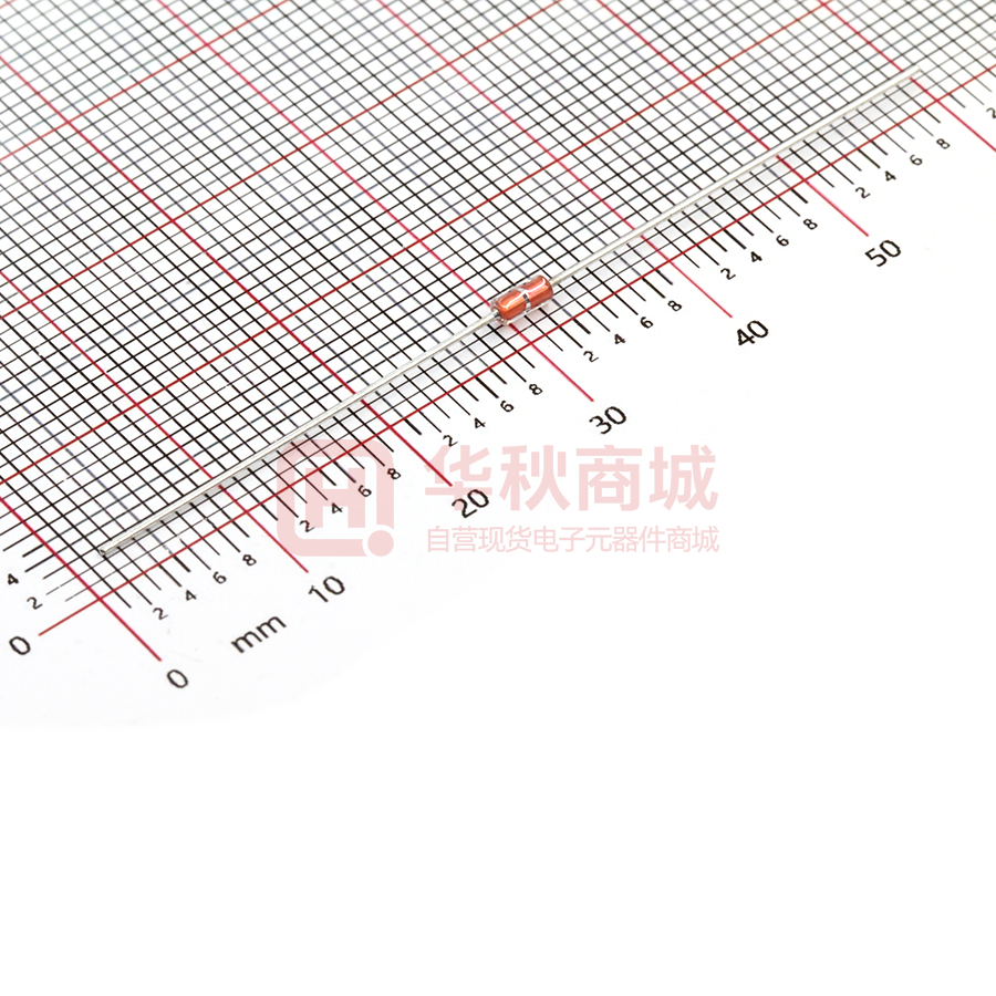

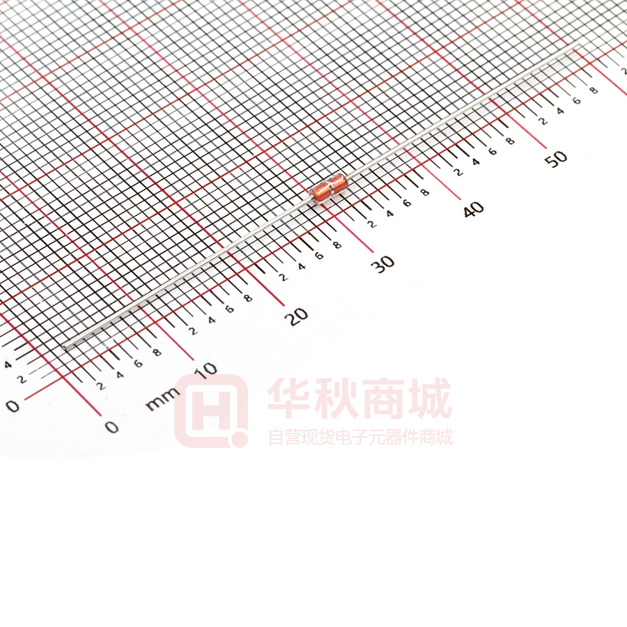

MF58 103F3435
MF58 103F3435
    SHIHENG(时恒)
    插件,D1.8xL4mm
    NTC热敏电阻 10KΩ ±1% 3380K 插件,D1.8xL4mm
MF58 103F3435 数据手册
南京时恒电子科技有限公司 规格承认书 APPROVAL SHEET 客户名称: CUSTOMER 产品名称: PART NAME MF58 玻壳测温型 NTC 热敏电阻器(汽车产品) 产品规格: PART NUMBER MF58-103F3435 (UL: E240991) 日期: DATE 2017 年 07 月 20 日 确 认 CONFIRM 客户 品保部: 制造部: 供货商/制造商 规格书制作: 鞠晓丽 技术部审核: 品质部审核: 工程部: 生产部审核: 南京时恒电子科技有限公司 地址:南京市江宁区湖熟镇金阳路 18 号 TEL:025-52121868 Http: //www.shiheng.com.cn 邮编:211121 FAX:025-52122373 E-MAIL:sales@shiheng.com.cn MF58 玻壳测温型 NTC 热敏电阻器 型号:MF58-103F 3435 南京时恒电子科技有限公司 本规格书提供了南京时恒电子科技有限公司生产的 MF58 系列 NTC 热敏电阻的结 构尺寸、产品性能、试验条件、使用要求的描述,敬请贵司确认。 对本规格书产生疑义时,请速与我们取得联系(025-52121868),若无疑义请确 认回传,若无回传,我司将视为默认。 贵公司改变使用用途,作用方法时,请与我们取得联系。 客户名称: 客 户 确 认 确认: 时间: 审核: 时间: 1.电气性能 项目 符号 测试条件 单位 性能要求 1.1 25℃的零功率电阻值 R25 Ta=25±0.05℃ 测试功率≤0.1mw KΩ 10KΩ±1% 1.2 B值 B25/85 B=[(Ta×Tb)/(Tb-Ta)]×ln(Ra/Rb) Tb=85℃±0.05℃ K 3435±1% 1.3 1.4 1.5 1.6 1.7 1.8 1.9 1.10 耗散系数 δ 静止空气中 mW/℃ ≥2 时间常数 耐电压 绝缘电阻 工作温度范围 最大额定功率 阻温特性 阻值误差 τ / / / Pmax / / 静止空气中 1500V/AC 1min 500V/DC 1min / / / / sec / MΩ ℃ mW / / ≤20 无击穿或飞弧 ≥500 -45 ~ 250 50 见附表 1 见附表 2 2.可靠性 4.外形尺寸: (单位:mm) 项目 2.1 引出端强度 2.2 可焊性 2.3 耐焊接热 2.4 稳态湿热 2.5 温度快速 变化 2.6 高温储存 2.7 低温储存 测试条件及方法 固定电阻端,拉力:10±1 N, 时间:10±1 秒 温度 245±5℃ 时间 2-3 秒 锡锅温度:260±5℃,浸入深 度距电阻体 6mm,时间 5±1 秒 温度:40℃±2℃,湿度:93± 2%,时间:500 小时 -45℃30min→25℃5min→ 250℃30min→25℃5min,反复 5 次 温度: 250℃±5℃, 时间:1000 小时 温度: -45℃±5℃, 时间:1000 小时 技术要求 无可见性损伤 R25 ΔR/R≤±2% 着锡面积≥95% R25 ΔR/R≤±2% R25 ΔR/R≤±2% R25 ΔR/R≤±2% 序号 名称 材料规格 数量 1 元件 NTC 热敏电阻 1 2 3 外壳 导线 玻璃 Φ0.5±0.05 镀锡钢线 1 2 R25 ΔR/R≤±2% R25 ΔR/R≤±2% 5.产品型号说明 MF58 103 ① 3、使用注意事项 备注 ② F 3435 ③ ④ 3.1 本产品的用途:温度测量与控制; ① MF58:玻壳测温型 NTC 热敏电阻 3.2 避免流过热敏电阻芯片的电流引起元件自身发热而产生测量误差; ② 103: 25℃的零功率电阻值 10KΏ 3.3 烙铁焊接时,焊接处距玻壳端距离至少 2mm,焊接温度应低于 ③ F:阻值精度代码 F-±1% G-±2% H-±3% J-±5% ④ 3435:B25/85 值 3435K 360℃,焊接时间<3ses; 3.4 若引线弯曲时,弯曲点应距玻壳端 2mm 以上,以免造成玻壳损伤; 6、认证 3.5 储存温度:-10℃ ~ 40℃;储存湿度:≤75% RH; 6.1 质量管理体系认证 3.6 避免存放在具有腐蚀性气体及光照的环境下; 3.7 包装打开后需重新密封保存。 ISO9001:2008 (01115Q20270R5M) ISO/TS16949:2009 6.2 环境管理体系认证 6.3 环保检测报告 6.4 (0192416) ISO14001:2004 (01113E20060R2M) ROH S 产品 CQC 认证 (CQC09001033986) 6.5 江苏省高新技术产品认证 (150115G0377N) 6.6 安规认证 UL 1434 认证(File # E240991) 电 话:025-52121868 地 址:南京市江宁区湖熟镇金阳路 18 号 传 真:025-52122373 邮 箱: sales@shiheng.com.cn 邮 编:211121 网 址:Http://www.shiheng.com.cn 附表:1 南京时 恒阻温特性表 R25=10KΩ 精度:±1% 温度(℃) B25/50=3380K 电阻(kΩ) B25/85=3435K 电阻精度(%) 精度:±1%(P301-1F) 温度精度(℃) 最小值 中心值 最大值 △R -△R △T -△T -45 285.693 298.548 311.950 4.489 -4.305 0.708 -0.679 -44 259.569 270.986 282.878 4.388 -4.213 0.705 -0.677 -43 237.807 248.047 258.703 4.295 -4.128 0.702 -0.674 -42 219.398 228.660 238.288 4.210 -4.050 0.698 -0.672 -41 203.601 212.036 220.798 4.132 -3.977 0.695 -0.669 -40 189.863 197.590 205.609 4.058 -3.910 0.691 -0.666 -39 177.767 184.878 192.254 3.989 -3.846 0.687 -0.662 -38 166.994 173.564 180.375 3.924 -3.785 0.683 -0.659 -37 157.299 163.389 169.698 3.861 -3.727 0.678 -0.655 -36 148.495 154.154 160.014 3.800 -3.671 0.674 -0.651 -35 140.433 145.703 151.156 3.742 -3.616 0.669 -0.647 -34 132.999 137.914 142.997 3.685 -3.564 0.664 -0.642 -33 126.101 130.691 135.435 3.629 -3.512 0.659 -0.638 -32 119.669 123.959 128.390 3.574 -3.461 0.654 -0.633 -31 113.645 117.657 121.800 3.520 -3.410 0.649 -0.629 -30 107.983 111.738 115.613 3.467 -3.360 0.644 -0.624 -29 102.648 106.163 109.788 3.414 -3.311 0.639 -0.619 -28 97.609 100.900 104.293 3.361 -3.262 0.633 -0.615 -27 92.842 95.924 99.099 3.309 -3.213 0.628 -0.610 -26 88.327 91.213 94.185 3.257 -3.164 0.622 -0.605 -25 84.046 86.750 89.531 3.205 -3.115 0.617 -0.600 -24 79.986 82.517 85.120 3.154 -3.067 0.611 -0.595 -23 76.133 78.503 80.939 3.102 -3.019 0.606 -0.590 -22 72.477 74.696 76.975 3.051 -2.970 0.600 -0.584 -21 69.006 71.083 73.216 3.000 -2.922 0.595 -0.579 -20 65.712 67.657 69.652 2.949 -2.874 0.589 -0.574 -19 62.586 64.406 66.273 2.898 -2.826 0.583 -0.569 -18 59.619 61.324 63.070 2.848 -2.779 0.577 -0.563 -17 56.805 58.401 60.035 2.798 -2.731 0.572 -0.558 -16 54.136 55.629 57.158 2.748 -2.684 0.566 -0.553 -15 51.605 53.003 54.433 2.698 -2.637 0.560 -0.547 -14 49.204 50.513 51.851 2.649 -2.590 0.554 -0.542 -13 46.929 48.154 49.406 2.600 -2.543 0.548 -0.536 -12 44.771 45.918 47.090 2.551 -2.497 0.542 -0.531 -11 42.726 43.800 44.897 2.502 -2.451 0.536 -0.525 -10 40.788 41.794 42.819 2.454 -2.405 0.530 -0.519 -9 38.951 39.892 40.852 2.407 -2.360 0.524 -0.513 -8 37.209 38.091 38.989 2.359 -2.315 0.517 -0.508 -7 35.557 36.383 37.225 2.312 -2.270 0.511 -0.502 -6 33.991 34.765 35.553 2.266 -2.225 0.505 -0.496 -5 32.506 33.231 33.969 2.220 -2.181 0.498 -0.490 -4 31.097 31.777 32.468 2.174 -2.138 0.492 -0.484 -3 29.761 30.398 31.045 2.129 -2.094 0.485 -0.477 -2 28.492 29.089 29.695 2.084 -2.051 0.479 -0.471 -1 27.288 27.847 28.415 2.039 -2.008 0.472 -0.465 0 26.308 26.838 27.375 2.002 -1.972 0.464 -0.457 1 25.058 25.549 26.048 1.951 -1.924 0.459 -0.452 2 24.025 24.486 24.953 1.908 -1.882 0.452 -0.446 3 23.043 23.475 23.913 1.865 -1.841 0.445 -0.439 4 22.109 22.514 22.925 1.823 -1.800 0.438 -0.433 5 21.220 21.600 21.985 1.780 -1.759 0.431 -0.426 6 20.374 20.730 21.091 1.739 -1.719 0.424 -0.419 7 19.568 19.902 20.240 1.697 -1.679 0.417 -0.412 8 18.800 19.113 19.429 1.656 -1.639 0.409 -0.405 9 18.067 18.361 18.658 1.615 -1.599 0.402 -0.398 10 17.471 17.750 18.030 1.581 -1.566 0.392 -0.388 11 16.702 16.960 17.220 1.534 -1.521 0.387 -0.384 12 16.065 16.307 16.551 1.495 -1.482 0.380 -0.377 13 15.457 15.683 15.912 1.455 -1.444 0.372 -0.369 14 14.875 15.088 15.301 1.416 -1.406 0.364 -0.362 15 14.320 14.518 14.718 1.377 -1.368 0.356 -0.354 16 13.788 13.974 14.161 1.338 -1.330 0.349 -0.347 17 13.279 13.453 13.628 1.300 -1.293 0.341 -0.339 18 12.792 12.954 13.118 1.261 -1.255 0.333 -0.331 19 12.325 12.477 12.630 1.223 -1.218 0.325 -0.323 20 11.877 12.019 12.162 1.185 -1.181 0.316 -0.315 21 11.448 11.581 11.714 1.148 -1.145 0.308 -0.307 22 11.037 11.161 11.285 1.111 -1.108 0.300 -0.299 23 10.642 10.758 10.873 1.073 -1.072 0.291 -0.291 24 10.263 10.371 10.478 1.036 -1.036 0.283 -0.283 25 9.900 10.000 10.100 1.000 -1.000 0.275 -0.275 26 9.543 9.643 9.743 1.036 -1.035 0.286 -0.286 27 9.201 9.301 9.400 1.073 -1.071 0.298 -0.297 28 8.872 8.972 9.071 1.109 -1.107 0.309 -0.309 29 8.557 8.655 8.755 1.145 -1.142 0.321 -0.320 30 8.253 8.351 8.450 1.182 -1.178 0.333 -0.332 31 7.961 8.059 8.157 1.218 -1.213 0.345 -0.344 32 7.681 7.778 7.876 1.254 -1.248 0.357 -0.356 33 7.411 7.508 7.604 1.289 -1.283 0.369 -0.367 34 7.152 7.247 7.343 1.325 -1.318 0.381 -0.379 35 6.902 6.997 7.092 1.361 -1.352 0.394 -0.391 36 6.662 6.756 6.850 1.396 -1.387 0.406 -0.403 37 6.431 6.523 6.617 1.432 -1.421 0.418 -0.415 38 6.208 6.300 6.392 1.467 -1.456 0.431 -0.427 39 5.994 6.084 6.176 1.502 -1.490 0.443 -0.439 40 5.787 5.877 5.967 1.538 -1.524 0.455 -0.452 41 5.589 5.677 5.766 1.573 -1.558 0.468 -0.464 42 5.397 5.485 5.573 1.608 -1.592 0.481 -0.476 43 5.213 5.299 5.386 1.643 -1.626 0.493 -0.488 44 5.035 5.120 5.206 1.678 -1.660 0.506 -0.501 45 4.864 4.948 5.033 1.713 -1.694 0.519 -0.513 46 4.699 4.782 4.865 1.747 -1.727 0.532 -0.526 47 4.540 4.621 4.704 1.782 -1.761 0.545 -0.539 48 4.387 4.467 4.548 1.817 -1.794 0.558 -0.551 49 4.239 4.318 4.398 1.851 -1.827 0.571 -0.564 50 4.097 4.175 4.253 1.886 -1.860 0.585 -0.577 51 3.960 4.036 4.114 1.920 -1.894 0.598 -0.590 52 3.827 3.903 3.979 1.954 -1.927 0.611 -0.603 53 3.700 3.774 3.849 1.988 -1.959 0.625 -0.616 54 3.577 3.650 3.724 2.023 -1.992 0.638 -0.629 55 3.458 3.530 3.603 2.057 -2.025 0.652 -0.642 56 3.344 3.414 3.486 2.091 -2.057 0.666 -0.655 57 3.234 3.303 3.373 2.124 -2.090 0.679 -0.668 58 3.128 3.196 3.265 2.158 -2.122 0.693 -0.682 59 3.025 3.092 3.160 2.192 -2.155 0.707 -0.695 60 2.927 2.992 3.059 2.225 -2.187 0.721 -0.709 61 2.831 2.896 2.961 2.259 -2.219 0.735 -0.722 62 2.739 2.802 2.867 2.292 -2.251 0.749 -0.736 63 2.651 2.713 2.776 2.326 -2.283 0.763 -0.749 64 2.565 2.626 2.688 2.359 -2.314 0.778 -0.763 65 2.483 2.543 2.603 2.392 -2.346 0.792 -0.777 66 2.403 2.462 2.522 2.425 -2.377 0.807 -0.791 67 2.327 2.384 2.443 2.458 -2.409 0.821 -0.805 68 2.253 2.309 2.367 2.491 -2.440 0.836 -0.819 69 2.181 2.237 2.293 2.523 -2.471 0.851 -0.833 70 2.113 2.167 2.222 2.556 -2.502 0.865 -0.847 71 2.046 2.099 2.154 2.588 -2.533 0.880 -0.861 72 1.982 2.034 2.088 2.620 -2.563 0.895 -0.876 73 1.920 1.971 2.024 2.653 -2.594 0.910 -0.890 74 1.861 1.911 1.962 2.685 -2.624 0.925 -0.904 75 1.803 1.852 1.903 2.717 -2.655 0.941 -0.919 76 1.748 1.796 1.845 2.748 -2.685 0.956 -0.934 77 1.694 1.741 1.790 2.780 -2.715 0.971 -0.948 78 1.642 1.689 1.736 2.812 -2.745 0.987 -0.963 79 1.592 1.638 1.684 2.843 -2.774 1.002 -0.978 80 1.544 1.589 1.634 2.874 -2.804 1.018 -0.993 81 1.498 1.541 1.586 2.906 -2.833 1.033 -1.008 82 1.453 1.495 1.539 2.937 -2.863 1.049 -1.023 83 1.409 1.451 1.494 2.968 -2.892 1.065 -1.038 84 1.367 1.409 1.451 2.998 -2.921 1.081 -1.053 85 1.344 1.385 1.426 3.016 -2.937 1.099 -1.071 86 1.288 1.327 1.368 3.059 -2.978 1.113 -1.084 87 1.250 1.289 1.329 3.090 -3.007 1.129 -1.099 88 1.214 1.252 1.291 3.120 -3.035 1.146 -1.115 89 1.179 1.216 1.254 3.150 -3.063 1.162 -1.130 90 1.145 1.181 1.219 3.180 -3.091 1.178 -1.146 91 1.112 1.148 1.184 3.210 -3.119 1.195 -1.161 92 1.080 1.115 1.151 3.239 -3.147 1.212 -1.177 93 1.049 1.084 1.119 3.269 -3.175 1.228 -1.193 94 1.020 1.053 1.088 3.298 -3.202 1.245 -1.209 95 0.991 1.024 1.058 3.327 -3.230 1.262 -1.225 96 0.963 0.996 1.029 3.356 -3.257 1.279 -1.241 97 0.936 0.968 1.001 3.385 -3.284 1.296 -1.257 98 0.911 0.942 0.974 3.414 -3.311 1.313 -1.273 99 0.885 0.916 0.948 3.442 -3.337 1.330 -1.290 100 0.875 0.906 0.937 3.454 -3.348 1.350 -1.309 101 0.838 0.867 0.898 3.499 -3.390 1.365 -1.322 102 0.815 0.844 0.874 3.527 -3.416 1.382 -1.339 103 0.793 0.821 0.851 3.555 -3.443 1.400 -1.355 104 0.772 0.800 0.828 3.583 -3.469 1.417 -1.372 105 0.751 0.778 0.807 3.611 -3.494 1.435 -1.389 106 0.731 0.758 0.786 3.638 -3.520 1.453 -1.406 107 0.712 0.738 0.765 3.666 -3.546 1.471 -1.422 108 0.693 0.719 0.746 3.693 -3.571 1.489 -1.439 109 0.675 0.701 0.727 3.720 -3.596 1.507 -1.456 110 0.658 0.683 0.708 3.747 -3.621 1.525 -1.474 111 0.641 0.665 0.690 3.774 -3.646 1.543 -1.491 112 0.624 0.648 0.673 3.800 -3.671 1.561 -1.508 113 0.608 0.632 0.656 3.827 -3.696 1.579 -1.525 114 0.593 0.616 0.640 3.853 -3.720 1.598 -1.543 115 0.578 0.600 0.624 3.880 -3.744 1.616 -1.560 116 0.563 0.586 0.608 3.906 -3.769 1.635 -1.578 117 0.549 0.571 0.594 3.932 -3.793 1.654 -1.595 118 0.536 0.557 0.579 3.958 -3.817 1.672 -1.613 119 0.522 0.543 0.565 3.984 -3.840 1.691 -1.630 120 0.510 0.530 0.551 4.009 -3.864 1.710 -1.648 121 0.497 0.517 0.538 4.035 -3.888 1.729 -1.666 122 0.485 0.505 0.525 4.060 -3.911 1.748 -1.684 123 0.473 0.493 0.513 4.085 -3.934 1.767 -1.702 124 0.462 0.481 0.501 4.110 -3.958 1.787 -1.720 125 0.451 0.470 0.489 4.135 -3.981 1.806 -1.738 126 0.440 0.458 0.477 4.160 -4.004 1.825 -1.757 127 0.430 0.448 0.466 4.185 -4.026 1.845 -1.775 128 0.419 0.437 0.456 4.210 -4.049 1.864 -1.793 129 0.410 0.427 0.445 4.234 -4.072 1.884 -1.812 130 0.400 0.417 0.435 4.259 -4.094 1.904 -1.830 131 0.391 0.407 0.425 4.283 -4.117 1.923 -1.849 132 0.382 0.398 0.415 4.307 -4.139 1.943 -1.867 133 0.373 0.389 0.406 4.331 -4.161 1.963 -1.886 134 0.364 0.380 0.397 4.355 -4.183 1.983 -1.905 135 0.356 0.372 0.388 4.379 -4.205 2.003 -1.924 136 0.348 0.363 0.379 4.403 -4.227 2.023 -1.942 137 0.340 0.355 0.371 4.427 -4.248 2.044 -1.961 138 0.332 0.347 0.363 4.450 -4.270 2.064 -1.980 139 0.325 0.339 0.355 4.474 -4.292 2.084 -2.000 140 0.317 0.332 0.347 4.497 -4.313 2.105 -2.019 141 0.310 0.324 0.339 4.520 -4.334 2.125 -2.038 142 0.304 0.317 0.332 4.543 -4.356 2.146 -2.057 143 0.297 0.310 0.325 4.567 -4.377 2.167 -2.077 144 0.290 0.304 0.318 4.590 -4.398 2.188 -2.096 145 0.284 0.297 0.311 4.613 -4.419 2.208 -2.116 146 0.278 0.291 0.304 4.635 -4.440 2.229 -2.135 147 0.272 0.284 0.298 4.658 -4.460 2.250 -2.155 148 0.266 0.278 0.291 4.681 -4.481 2.271 -2.174 149 0.260 0.272 0.285 4.703 -4.502 2.293 -2.194 150 0.254 0.267 0.279 4.726 -4.522 2.314 -2.214 151 0.249 0.261 0.273 4.748 -4.543 2.335 -2.234 152 0.244 0.255 0.268 4.771 -4.563 2.357 -2.254 153 0.238 0.250 0.262 4.793 -4.583 2.378 -2.274 154 0.233 0.245 0.256 4.815 -4.604 2.400 -2.294 155 0.228 0.240 0.251 4.837 -4.624 2.421 -2.314 156 0.224 0.235 0.246 4.859 -4.644 2.443 -2.334 157 0.219 0.230 0.241 4.881 -4.664 2.465 -2.355 158 0.214 0.225 0.236 4.903 -4.684 2.486 -2.375 159 0.210 0.220 0.231 4.925 -4.704 2.508 -2.395 160 0.206 0.216 0.226 4.947 -4.723 2.530 -2.416 161 0.201 0.211 0.222 4.969 -4.743 2.552 -2.436 162 0.197 0.207 0.217 4.990 -4.763 2.575 -2.457 163 0.193 0.203 0.213 5.012 -4.782 2.597 -2.478 164 0.189 0.199 0.209 5.034 -4.802 2.619 -2.499 165 0.185 0.195 0.204 5.055 -4.821 2.641 -2.519 166 0.181 0.191 0.200 5.077 -4.841 2.664 -2.540 167 0.178 0.187 0.196 5.098 -4.860 2.686 -2.561 168 0.174 0.183 0.192 5.119 -4.879 2.709 -2.582 169 0.171 0.179 0.189 5.141 -4.899 2.732 -2.603 170 0.167 0.176 0.185 5.162 -4.918 2.754 -2.624 171 0.164 0.172 0.181 5.183 -4.937 2.777 -2.645 172 0.160 0.169 0.178 5.204 -4.956 2.800 -2.667 173 0.157 0.165 0.174 5.225 -4.975 2.823 -2.688 174 0.154 0.162 0.171 5.246 -4.994 2.846 -2.709 175 0.151 0.159 0.167 5.267 -5.013 2.869 -2.731 176 0.148 0.156 0.164 5.288 -5.032 2.892 -2.752 177 0.145 0.153 0.161 5.309 -5.051 2.916 -2.774 178 0.142 0.150 0.158 5.330 -5.069 2.939 -2.796 179 0.139 0.147 0.155 5.350 -5.088 2.962 -2.817 180 0.137 0.144 0.152 5.371 -5.107 2.986 -2.839 181 0.134 0.141 0.149 5.392 -5.125 3.010 -2.861 182 0.131 0.138 0.146 5.412 -5.144 3.033 -2.883 183 0.129 0.136 0.143 5.433 -5.162 3.057 -2.905 184 0.126 0.133 0.140 5.454 -5.181 3.081 -2.927 185 0.124 0.131 0.138 5.474 -5.199 3.104 -2.949 186 0.121 0.128 0.135 5.494 -5.218 3.128 -2.971 187 0.119 0.126 0.133 5.515 -5.236 3.152 -2.993 188 0.117 0.123 0.130 5.535 -5.254 3.177 -3.015 189 0.114 0.121 0.128 5.555 -5.272 3.201 -3.038 190 0.112 0.118 0.125 5.576 -5.291 3.225 -3.060 191 0.110 0.116 0.123 5.596 -5.309 3.249 -3.082 192 0.108 0.114 0.120 5.616 -5.327 3.274 -3.105 193 0.106 0.112 0.118 5.636 -5.345 3.298 -3.128 194 0.104 0.110 0.116 5.656 -5.363 3.323 -3.150 195 0.102 0.108 0.114 5.676 -5.381 3.347 -3.173 196 0.100 0.106 0.112 5.696 -5.399 3.372 -3.196 197 0.098 0.104 0.110 5.716 -5.416 3.397 -3.219 198 0.096 0.102 0.108 5.736 -5.434 3.421 -3.241 199 0.094 0.100 0.106 5.756 -5.452 3.446 -3.264 200 0.093 0.098 0.104 5.775 -5.470 3.471 -3.287 201 0.091 0.096 0.102 5.795 -5.487 3.496 -3.311 202 0.089 0.094 0.100 5.815 -5.505 3.522 -3.334 203 0.088 0.093 0.098 5.834 -5.522 3.547 -3.357 204 0.086 0.091 0.096 5.854 -5.540 3.572 -3.380 205 0.084 0.089 0.095 5.873 -5.557 3.597 -3.404 206 0.083 0.088 0.093 5.893 -5.574 3.623 -3.427 207 0.081 0.086 0.091 5.912 -5.592 3.648 -3.450 208 0.080 0.084 0.090 5.932 -5.609 3.674 -3.474 209 0.078 0.083 0.088 5.951 -5.626 3.700 -3.498 210 0.077 0.081 0.086 5.970 -5.643 3.725 -3.521 211 0.075 0.080 0.085 5.989 -5.660 3.751 -3.545 212 0.074 0.079 0.083 6.008 -5.677 3.777 -3.569 213 0.073 0.077 0.082 6.027 -5.694 3.803 -3.593 214 0.071 0.076 0.080 6.046 -5.711 3.829 -3.617 215 0.070 0.074 0.079 6.065 -5.728 3.855 -3.641 216 0.069 0.073 0.078 6.084 -5.745 3.881 -3.665 217 0.068 0.072 0.076 6.103 -5.761 3.908 -3.689 218 0.066 0.071 0.075 6.122 -5.778 3.934 -3.713 219 0.065 0.069 0.074 6.140 -5.794 3.961 -3.737 220 0.064 0.068 0.072 6.159 -5.811 3.987 -3.762 221 0.063 0.067 0.071 6.177 -5.827 4.014 -3.786 222 0.062 0.066 0.070 6.196 -5.843 4.040 -3.811 223 0.061 0.065 0.069 6.214 -5.860 4.067 -3.835 224 0.060 0.064 0.068 6.232 -5.876 4.094 -3.860 225 0.059 0.062 0.066 6.250 -5.892 4.121 -3.885 226 0.058 0.061 0.065 6.268 -5.908 4.148 -3.909 227 0.057 0.060 0.064 6.286 -5.924 4.175 -3.934 228 0.056 0.059 0.063 6.304 -5.940 4.202 -3.959 229 0.055 0.058 0.062 6.322 -5.956 4.229 -3.984 230 0.054 0.057 0.061 6.340 -5.971 4.257 -4.009 231 0.053 0.056 0.060 6.358 -5.987 4.284 -4.034 232 0.052 0.055 0.059 6.375 -6.002 4.312 -4.059 233 0.051 0.055 0.058 6.393 -6.018 4.339 -4.085 234 0.050 0.054 0.057 6.410 -6.033 4.367 -4.110 235 0.050 0.053 0.056 6.427 -6.049 4.394 -4.135 236 0.049 0.052 0.055 6.445 -6.064 4.422 -4.161 237 0.048 0.051 0.054 6.462 -6.079 4.450 -4.186 238 0.047 0.050 0.054 6.479 -6.094 4.478 -4.212 239 0.046 0.049 0.053 6.495 -6.109 4.506 -4.238 240 0.046 0.049 0.052 6.512 -6.123 4.534 -4.264 241 0.045 0.048 0.051 6.529 -6.138 4.563 -4.289 242 0.044 0.047 0.050 6.545 -6.153 4.591 -4.315 243 0.044 0.046 0.050 6.562 -6.167 4.619 -4.341 244 0.043 0.046 0.049 6.578 -6.181 4.648 -4.367 245 0.042 0.045 0.048 6.594 -6.196 4.676 -4.394 246 0.042 0.044 0.047 6.610 -6.210 4.705 -4.420 247 0.041 0.044 0.047 6.626 -6.224 4.734 -4.446 248 0.040 0.043 0.046 6.642 -6.238 4.762 -4.472 249 0.040 0.042 0.045 6.658 -6.252 4.791 -4.499 250 0.039 0.042 0.045 6.673 -6.265 4.820 -4.525 附表:2 南京时恒电阻误差曲线图
