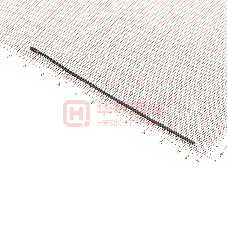

MF52D 103F3435-100
MF52D 103F3435-100
    SHIHENG(时恒)
    NTC热敏电阻 10KΩ ±1% 3380K
MF52D 103F3435-100 数据手册
编号:JK/JXD190509011-A 南京时恒电子科技有限公司 规格承认书 APPROVAL SHEET 客户名称: CUSTOMER 产品名称: PART NAME MF52 系列测温型 NTC 热敏电阻器 产品规格: PART NUMBER MF52 D 103F3435-100 日期: DATE 2019 年 05 月 10 日 确 认 CONFIRM 客户 品保部: 制造部: 供货商/制造商 规格书制作:吴迎丽 业务员审核: 技术部审核: 工程部: 品质部审核: 南京时恒电子科技有限公司 地址:南京市江宁区湖熟街道金阳路 18 号 邮编:211121 TEL:025-52121868 FAX:025-52122373 Http:// www.shiheng.com.cn E-MAILsales@shiheng.com.cn 版本 2.0 MF52 系列测温型 NTC 热敏电阻器 型号:MF52D 103F3435-100 南京时恒电子科技有限公司 本规格书提供了南京时恒电子科技有限公司生产的 MF52D 系列 NTC 热敏电阻的结构尺 寸、产品性能、试验条件、使用要求等参数,敬请贵司确认。 对本规格书产生疑义时,请速与我们取得联系(025-52121868),若无疑义请确认回 传,若无回传,我司将视为默认。 贵公司改变产品用途、使用方法时,请与我们取得联系! 客户名称: 客 户 确 认 确认: 时间: 审核: 时间: 1.电气性能 1.1 项目 符号 测试条件 单位 性能要求 25℃的零功率电阻值 R25℃ T=25±0.01℃ 测试功率≤0.1mw KΩ 10KΩ±1% K 3435±1% 1.2 B值 B25/85 B=[(Ta×Tb)/(Tb-Ta)]×ln(Ra/Rb) Ta=25℃±0.01℃ Tb=85℃±0.01℃ 1.3 耗散系数 δ 静止空气中 mW/℃ ≥2 1.4 1.5 1.6 时间常数 绝缘电阻 NTC 核心元件工作温度范围 成品工作温度范围 最大额定功率 阻温特性 阻值误差 τ / / 静止空气中 100V/DC 1min / / / / / sec MΩ ℃ ℃ mW / / ≤7 ≥100 -40 ~ 125 -20~105 50 见附表 1 见附表 2 1.7 1.8 1.9 1.10 Pmax / / 2.可靠性 项目 2.1 引出端强度 2.2 可焊性 2.3 耐焊接热 2.4 稳态湿热 2.5 温度快速 变化 2.6 高温储存 2.7 低温储存 测试条件及方法 固定电阻端,拉力:5±1 N, 时间:10±1 秒 技术要求 无可见性损伤 R25 Δ R/R≤±2% 温度 245±5℃ 时间 2-3 秒 着锡面积≥95% 锡锅温度:260±5℃,浸入深 度距电阻体 6mm,时间 5±1 秒 温度:40℃±2℃,湿度:93 ±2%,时间:500 小时 -20℃30min→25℃5min→ 105℃30min→25℃5min,反复 5次 温度: 105℃±5℃ 时间:1000 小时 温度: -20℃ 时间:1000 小时 5.外形尺寸: (单位:mm) R25 ΔR/R≤±2% R25 ΔR/R≤±2% 数 序号 名称 材料规格 1 元件 NTC 热敏电阻 1 R25 ΔR/R≤±2% 2 包封类 环氧树脂 1 R25 ΔR/R≤±2% 3 导线 UL1685 30#TC 2 量 R25 ΔR/R≤±2% 备注 黑色 黑色 3、使用注意事项 3.1 本产品的用途:温度测量与控制; 3.2 避免过大的电流引起元件自身发热而产生测量误差; 3.3 烙铁焊接时,焊接处距包封头部距离至少 2mm,焊接温度应低于 360℃, 焊接时间<3ses; 3.4 储存温度:-10℃ ~ 40℃;储存湿度:≤75% RH; 3.5 避免存放在具有腐蚀性气体及光照的环境下; 3.6 包装打开后需重新密封保存,贮存期 1 年,超过贮存期,可按本标准 规定的项目重新检验,如符合要求仍可使用; 3.7 如在加工过程中需使用热缩管,热缩管热缩时不可使用电吹风进行吹 制,建议热缩工艺,将套好热缩管后的产品放入恒温烘箱中,按 110℃ /10-12min 进行热缩; 4、认证 6.产品型号说明 MF52 ① D 103 F ② ③ ④ 3435 - 100 ⑤ ⑥ ① MF52:精密性 NTC 热敏电阻 ② D:引线常温导线 ③ 103: 25℃的零功率电阻值 10KΏ ④ F:阻值精度代码 F-±1% G-±2% H-±3% J-±5% 4.1 质量管理体系认证 4.2 环境管理体系认证 ISO9001:2015 ⑤ 3435:B25/85 值 3435K IATF16949:2016 ⑥ 100:线长 100mm ISO14001:2015 4.3 国家火炬计划项目产品 4.4 环保检测报告 RoH S 4.5 产品 CQC 认证 4.6 江苏省高新技术产品认证 电 话:025-52121868 地 址:南京市江宁区湖熟镇金阳路 18 号 传 真:025-52122373 邮 箱: sales@shiheng.com.cn 邮 编:211121 网 址:Http://www.shiheng.com.cn 附表 1 南京时恒阻温特性表 R25=10KΩ 精度:±1% 温度(℃) B25/50=3380K 电阻(KΩ) B25/85=3435K 电阻精度(%) (P174-9A) 温度精度(℃) 最小值 中心值 最大值 △R -△R △T -△T -40 195.722 203.750 212.085 4.090 -3.939 0.689 -0.664 -39 184.592 192.049 199.787 4.029 -3.882 0.685 -0.660 -38 174.223 181.156 188.345 3.968 -3.826 0.680 -0.656 -37 164.552 171.001 177.684 3.908 -3.771 0.676 -0.652 -36 155.519 161.522 167.739 3.849 -3.716 0.671 -0.648 -35 147.074 152.664 158.451 3.790 -3.661 0.666 -0.643 -34 139.168 144.377 149.767 3.732 -3.608 0.661 -0.639 -33 131.760 136.617 141.638 3.675 -3.554 0.656 -0.635 -32 124.813 129.343 134.023 3.618 -3.502 0.651 -0.630 -31 118.291 122.518 126.883 3.562 -3.449 0.646 -0.626 -30 112.164 116.110 120.182 3.507 -3.397 0.641 -0.621 -29 106.404 110.088 113.888 3.451 -3.346 0.636 -0.616 -28 100.983 104.425 107.972 3.397 -3.295 0.631 -0.612 -27 95.880 99.096 102.409 3.343 -3.244 0.625 -0.607 -26 91.072 94.078 97.172 3.289 -3.194 0.620 -0.602 -25 86.540 89.350 92.241 3.236 -3.144 0.614 -0.597 -24 82.265 84.892 87.595 3.183 -3.094 0.609 -0.592 -23 78.230 80.688 83.214 3.131 -3.045 0.603 -0.587 -22 74.420 76.720 79.082 3.079 -2.996 0.598 -0.582 -21 70.822 72.973 75.182 3.027 -2.948 0.592 -0.577 -20 67.420 69.434 71.500 2.976 -2.899 0.586 -0.571 -19 64.204 66.089 68.022 2.925 -2.851 0.581 -0.566 -18 61.162 62.926 64.735 2.874 -2.804 0.575 -0.561 -17 58.283 59.935 61.628 2.824 -2.756 0.569 -0.555 -16 55.557 57.104 58.689 2.775 -2.709 0.563 -0.550 -15 52.976 54.425 55.909 2.725 -2.663 0.557 -0.544 -14 50.530 51.888 53.277 2.676 -2.616 0.551 -0.538 -13 48.212 49.484 50.785 2.628 -2.570 0.544 -0.532 -12 46.015 47.206 48.424 2.579 -2.524 0.538 -0.527 -11 43.930 45.047 46.188 2.531 -2.478 0.532 -0.521 -10 41.953 43.000 44.068 2.483 -2.433 0.526 -0.515 -9 40.077 41.057 42.058 2.436 -2.388 0.519 -0.509 -8 38.295 39.214 40.151 2.389 -2.343 0.513 -0.503 -7 36.603 37.465 38.343 2.342 -2.299 0.506 -0.497 -6 34.997 35.804 36.626 2.296 -2.254 0.500 -0.491 -5 33.470 34.226 34.996 2.250 -2.210 0.493 -0.484 -4 32.018 32.727 33.449 2.204 -2.166 0.486 -0.478 -3 30.638 31.303 31.979 2.159 -2.123 0.480 -0.472 -2 29.326 29.949 30.582 2.113 -2.080 0.473 -0.465 -1 28.078 28.661 29.254 2.069 -2.036 0.466 -0.459 0 26.963 27.513 28.070 2.027 -1.996 0.458 -0.451 1 25.759 26.271 26.792 1.980 -1.951 0.452 -0.445 2 24.682 25.162 25.650 1.936 -1.909 0.445 -0.439 3 23.656 24.107 24.563 1.892 -1.867 0.438 -0.432 4 22.680 23.101 23.529 1.849 -1.825 0.431 -0.425 5 21.749 22.144 22.544 1.806 -1.783 0.423 -0.418 6 20.861 21.231 21.606 1.763 -1.742 0.416 -0.411 7 20.015 20.362 20.712 1.720 -1.701 0.409 -0.404 8 19.208 19.533 19.861 1.678 -1.660 0.401 -0.397 9 18.439 18.742 19.049 1.636 -1.619 0.394 -0.390 10 17.731 18.016 18.303 1.596 -1.581 0.386 -0.382 11 17.003 17.269 17.537 1.553 -1.539 0.379 -0.375 12 16.334 16.583 16.834 1.512 -1.499 0.371 -0.368 13 15.695 15.928 16.162 1.471 -1.459 0.364 -0.361 14 15.085 15.302 15.521 1.430 -1.420 0.356 -0.353 15 14.501 14.704 14.909 1.390 -1.381 0.348 -0.346 16 13.944 14.134 14.324 1.350 -1.341 0.340 -0.338 17 13.411 13.588 13.766 1.310 -1.303 0.332 -0.330 18 12.901 13.067 13.233 1.270 -1.264 0.324 -0.323 19 12.414 12.568 12.723 1.231 -1.226 0.316 -0.315 20 11.948 12.092 12.236 1.192 -1.187 0.308 -0.307 21 11.502 11.636 11.770 1.153 -1.149 0.300 -0.299 22 11.075 11.199 11.324 1.114 -1.112 0.292 -0.291 23 10.666 10.782 10.898 1.076 -1.074 0.283 -0.283 24 10.274 10.382 10.490 1.037 -1.037 0.275 -0.275 25 9.900 10.000 10.100 1.000 -1.000 0.267 -0.267 26 9.533 9.633 9.733 1.037 -1.036 0.278 -0.278 27 9.182 9.282 9.382 1.075 -1.073 0.290 -0.290 28 8.846 8.946 9.045 1.112 -1.110 0.302 -0.302 29 8.524 8.623 8.722 1.149 -1.146 0.314 -0.313 30 8.216 8.314 8.413 1.186 -1.182 0.326 -0.325 31 7.920 8.018 8.116 1.223 -1.218 0.339 -0.337 32 7.637 7.734 7.831 1.259 -1.254 0.351 -0.349 33 7.365 7.461 7.558 1.296 -1.289 0.363 -0.361 34 7.104 7.199 7.295 1.332 -1.324 0.376 -0.373 35 6.854 6.948 7.043 1.368 -1.359 0.388 -0.386 36 6.614 6.707 6.801 1.404 -1.394 0.401 -0.398 37 6.383 6.476 6.569 1.439 -1.429 0.413 -0.410 38 6.162 6.254 6.346 1.475 -1.463 0.426 -0.423 39 5.950 6.040 6.131 1.510 -1.497 0.439 -0.435 40 5.746 5.835 5.925 1.545 -1.531 0.452 -0.448 41 5.550 5.638 5.727 1.580 -1.565 0.464 -0.460 42 5.361 5.449 5.537 1.615 -1.599 0.478 -0.473 43 5.181 5.267 5.353 1.649 -1.632 0.491 -0.486 44 5.007 5.091 5.177 1.683 -1.665 0.504 -0.498 45 4.839 4.923 5.008 1.718 -1.698 0.517 -0.511 46 4.679 4.761 4.844 1.752 -1.731 0.530 -0.524 47 4.524 4.605 4.687 1.786 -1.764 0.544 -0.537 48 4.375 4.455 4.536 1.819 -1.797 0.557 -0.550 49 4.232 4.311 4.391 1.853 -1.829 0.571 -0.563 50 4.090 4.168 4.246 1.887 -1.862 0.584 -0.576 51 3.961 4.038 4.115 1.919 -1.893 0.598 -0.590 52 3.834 3.909 3.985 1.953 -1.925 0.612 -0.603 53 3.711 3.785 3.860 1.985 -1.957 0.626 -0.617 54 3.592 3.665 3.739 2.018 -1.988 0.640 -0.630 55 3.478 3.550 3.623 2.051 -2.019 0.654 -0.644 56 3.368 3.439 3.511 2.083 -2.050 0.668 -0.657 57 3.263 3.332 3.402 2.115 -2.081 0.682 -0.671 58 3.160 3.229 3.298 2.148 -2.112 0.696 -0.685 59 3.062 3.129 3.197 2.180 -2.143 0.710 -0.698 60 2.967 3.033 3.100 2.211 -2.173 0.725 -0.712 61 2.876 2.941 3.007 2.243 -2.204 0.739 -0.726 62 2.788 2.851 2.916 2.275 -2.234 0.754 -0.740 63 2.702 2.765 2.829 2.306 -2.264 0.768 -0.754 64 2.620 2.682 2.745 2.337 -2.294 0.783 -0.768 65 2.541 2.602 2.663 2.368 -2.323 0.798 -0.783 66 2.465 2.524 2.585 2.399 -2.353 0.813 -0.797 67 2.391 2.449 2.509 2.430 -2.382 0.828 -0.811 68 2.320 2.377 2.436 2.461 -2.411 0.843 -0.826 69 2.251 2.307 2.365 2.491 -2.441 0.858 -0.840 70 2.185 2.240 2.296 2.522 -2.469 0.873 -0.855 71 2.120 2.175 2.230 2.552 -2.498 0.888 -0.869 72 2.058 2.112 2.166 2.582 -2.527 0.903 -0.884 73 1.999 2.051 2.105 2.612 -2.555 0.919 -0.899 74 1.941 1.992 2.045 2.642 -2.584 0.934 -0.913 75 1.885 1.935 1.987 2.672 -2.612 0.950 -0.928 76 1.831 1.880 1.931 2.701 -2.640 0.965 -0.943 77 1.779 1.827 1.877 2.731 -2.668 0.981 -0.958 78 1.728 1.776 1.825 2.760 -2.695 0.997 -0.973 79 1.679 1.726 1.775 2.789 -2.723 1.013 -0.989 80 1.632 1.678 1.726 2.818 -2.750 1.028 -1.004 81 1.587 1.632 1.678 2.847 -2.778 1.044 -1.019 82 1.542 1.587 1.633 2.876 -2.805 1.061 -1.034 83 1.500 1.543 1.588 2.904 -2.832 1.077 -1.050 84 1.458 1.501 1.545 2.933 -2.859 1.093 -1.065 85 1.418 1.461 1.504 2.961 -2.886 1.109 -1.081 86 1.380 1.421 1.464 2.989 -2.912 1.126 -1.097 87 1.342 1.383 1.425 3.017 -2.939 1.142 -1.112 88 1.306 1.346 1.387 3.045 -2.965 1.159 -1.128 89 1.271 1.310 1.350 3.073 -2.991 1.175 -1.144 90 1.237 1.275 1.315 3.101 -3.017 1.192 -1.160 91 1.204 1.242 1.281 3.128 -3.043 1.209 -1.176 92 1.172 1.209 1.247 3.156 -3.069 1.226 -1.192 93 1.141 1.178 1.215 3.183 -3.094 1.243 -1.208 94 1.111 1.147 1.184 3.210 -3.120 1.260 -1.224 95 1.082 1.117 1.154 3.237 -3.145 1.277 -1.240 96 1.054 1.089 1.124 3.264 -3.170 1.294 -1.257 97 1.027 1.061 1.096 3.290 -3.195 1.311 -1.273 98 1.001 1.034 1.068 3.317 -3.220 1.328 -1.290 99 0.975 1.008 1.042 3.344 -3.245 1.346 -1.306 100 0.950 0.983 1.016 3.370 -3.270 1.363 -1.323 101 0.926 0.958 0.990 3.396 -3.294 1.381 -1.339 102 0.903 0.934 0.966 3.422 -3.318 1.398 -1.356 103 0.880 0.911 0.942 3.448 -3.343 1.416 -1.373 104 0.859 0.889 0.919 3.474 -3.367 1.434 -1.390 105 0.837 0.867 0.897 3.499 -3.391 1.452 -1.407 附表 2 南京时恒阻值误差曲线图
