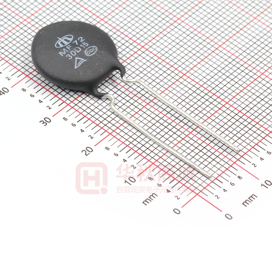

MF72 30D15
MF72 30D15
    SHIHENG(时恒)
    插件,P=7.5mm
    NTC热敏电阻 30Ω ±20% 3200K 插件,P=7.5mm
