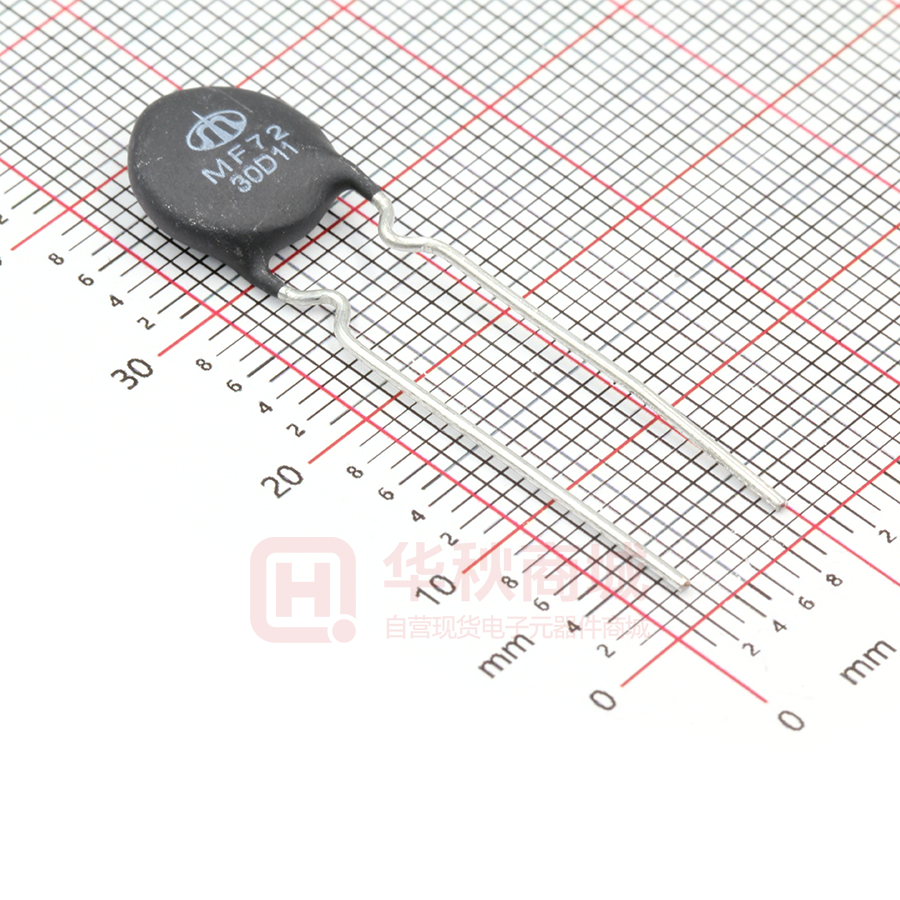

南京时恒电子科技有限公司 规格承认书 APPROVAL SHEET 客户名称: CUSTOMER 产品名称: PART NAME MF72 功率型 NTC 热敏电阻器 产品规格: PART NUMBER MF72-30D11(UL:241319) 日期: DATE 2016 年 04 月 28 日 确 认 CONFIRM 客户 供货商/制造商 品保部: 制作: 鞠晓丽 制造部: 审核: 祖 工程部: 核准: 裕 南京时恒电子科技有限公司 地址:南京市江宁区湖熟镇金阳路 18 号 TEL:025-52121868 Http: //www.shiheng.com.cn 邮编:211121 FAX:025-52122373 E-MAIL:sales@shiheng.com.cn MF72 功率型 NTC 热敏电阻器 南京时恒电子科技有限公司 本规格书提供了南京时恒电子科技有限公司生产的 MF72 系列 NTC 热敏电阻的结 构尺寸、产品性能、试验条件、使用要求的描述,敬请贵司确认。 对本规格书产生疑义时,请速与我们取得联系(025-52121868),若无疑义请确认 回传,若无回传,我司将视为默认。 贵公司改变使用用途,作用方法时,请与我们取得联系。 型号:MF72-30D11 客户名称: 确认 审核 时间 客 户 确 认 1.电气性能 项目 符号 25℃的零功率电阻值 R25 1.2 B值 B25/50 1.3 最大稳态电流 I max 1.4 1.5 1.6 1.7 1.8 1.9 1.10 1.11 1.12 最大允许容值 耗散系数 热时间常数 耐电压 绝缘电阻 工作温度范围 最大额定功率 阻温曲线 伏安曲线 CT δ τ / / / Pmax / / 1.1 测试条件 单位 性能要求 Ω 30Ω±20% B=[(Ta×Tb)/(Tb-Ta)]×ln(Ra/Rb) K 3000±10% / A 1.5 240Vac / / 500V/AC 1min 500V/DC 1min / / / / μF mW/℃ sec / MΩ ℃ W / / 220 ≥15 ≤52 无击穿或飞弧 ≥500 -40 ~ 170 3 见附图 1 见附图 2 Ta=25±0.5℃ 2.可靠性 项目 2.1 引出端强 度 2.2 可焊性 2.3 耐焊接热 2.4 稳态湿热 2.5 温度快速 变化 2. 6 高温储存 2.7 最大稳态 电流耐久性 2.8 最大电容 量 测试功率≤0.1mw 空气中测试 5.外形尺寸: (单位:mm) 测试条件及方法 拉力:线径(mm) 拉力(N) 0.5
MF72 30D11
1. 物料型号:MF72-30D11(UL:241319)。 2. 器件简介:文档提供了MF72系列NTC热敏电阻的结构尺寸、产品性能、试验条件和使用要求。 3. 引脚分配:文档中未明确提供引脚分配信息,但提到了引出端强度测试。 4. 参数特性: - 25°C的零功率电阻值:30 ±20% - B值:3000±10% - 最大稳态电流:1.5A - 最大允许容值:220μF - 耗散系数:≥15 mW/°C - 热时间常数:≤52 sec - 耐电压:无击穿或飞弧@500V/AC 1min - 绝缘电阻:≥500 MQ@500V/DC 1min - 工作温度范围:-40~170°C - 最大额定功率:3W 5. 功能详解:文档中未提供详细的功能解释,但提到了产品的用途是抑制浪涌电流。 6. 应用信息:用于抑制浪涌电流,烙铁焊接时需注意焊接处与涂装层的距离、温度和时间。 7. 封装信息:外形尺寸以毫米为单位,列出了D、L、L2、F1、F2、T和d的具体尺寸。 8. 认证:包括ISO9001:2008、ISO/TS16949:2009、ISO14001:2004、RoHS、CQC安全认证、UL认证等。
