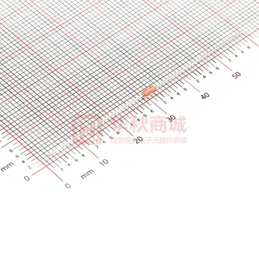

南京时恒电子科技有限公司 规格承认书 APPROVAL SHEET 客户名称: CUSTOMER 产品名称: PART NAME MF58 玻壳测温型 NTC 热敏电阻器 产品规格: PART NUMBER MF58-503 F 3950 (UL: E240991) 日期: DATE 2017 年 07 月 20 日 确 认 CONFIRM 客户 品保部: 制造部: 供货商/制造商 规格书制作: 鞠晓丽 技术部审核: 品质部审核: 工程部: 生产部审核: 南京时恒电子科技有限公司 地址:南京市江宁区湖熟镇金阳路 18 号 TEL:025-52121868 Http: //www.shiheng.com.cn 邮编:211121 FAX:025-52122373 E-MAIL:sales@shiheng.com.cn MF58 玻壳测温型 NTC 热敏电阻器 型号:MF58-503F3950 南京时恒电子科技有限公司 本规格书提供了南京时恒电子科技有限公司生产的 MF58 系列 NTC 热敏电阻的结 构尺寸、产品性能、试验条件、使用要求的描述,敬请贵司确认。 对本规格书产生疑义时,请速与我们取得联系(025-52121868),若无疑义请确 认回传,若无回传,我司将视为默认。 贵公司改变使用用途,作用方法时,请与我们取得联系。 客户名称: 客 户 确 认 确认: 时间: 审核: 时间: 1.电气性能 项目 符号 测试条件 单位 性能要求 1.1 25℃的零功率电阻值 R25 Ta=25±0.05℃ 测试功率≤0.1mw KΩ 50KΩ±1% 1.2 B值 B25/50 B=[(Ta×Tb)/(Tb-Ta)]×ln(Ra/Rb) Tb=50℃±0.05℃ K 3950±1% 1.3 1.4 1.5 1.6 1.7 1.8 1.9 1.10 耗散系数 δ 静止空气中 mW/℃ ≥2 时间常数 耐电压 绝缘电阻 工作温度范围 最大额定功率 阻温特性 阻值误差 τ / / / Pmax / / 静止空气中 1500V/AC 1min 500V/DC 1min / / / / sec / MΩ ℃ mW / / ≤20 无击穿或飞弧 ≥500 -55~ 250 50 见附表 1 见附表 2 2.可靠性 4.外形尺寸: (单位:mm) 项目 2.1 引出端强度 2.2 可焊性 2.3 耐焊接热 2.4 稳态湿热 2.5 温度快速 变化 2.6 高温储存 2.7 低温储存 测试条件及方法 固定电阻端,拉力:10±1 N, 时间:10±1 秒 温度 245±5℃ 时间 2-3 秒 锡锅温度:260±5℃,浸入深 度距电阻体 6mm,时间 5±1 秒 温度:40℃±2℃,湿度:93± 2%,时间:500 小时 -55℃30min→25℃5min→ 250℃30min→25℃5min,反复 5 次 温度: 250℃±5℃, 时间:1000 小时 温度: -55℃±5℃, 时间:1000 小时 技术要求 无可见性损伤 R25 ΔR/R≤±2% 着锡面积≥95% R25 ΔR/R≤±2% R25 ΔR/R≤±2% R25 ΔR/R≤±2% 序号 名称 1 元件 NTC 热敏电阻 1 2 3 外壳 导线 玻璃 Φ0.5±0.05 镀锡钢线 1 2 R25 ΔR/R≤±2% R25 ΔR/R≤±2% 数量 备注 5.产品型号说明 MF58 503 F 3950 ② ③ ④ ① 3、使用注意事项 材料规格 3.1 本产品的用途:温度测量与控制; ① MF58:玻壳测温型 NTC 热敏电阻 3.2 避免流过热敏电阻芯片的电流引起元件自身发热而产生测量误差; ② 503: 25℃的零功率电阻值 50KΏ 3.3 烙铁焊接时,焊接处距玻壳端距离至少 2mm,焊接温度应低于 ③ F:阻值精度代码 F-±1% G-±2% H-±3% J-±5% ④ 3950:B25/50 值 3950K 360℃,焊接时间<3ses; 3.4 若引线弯曲时,弯曲点应距玻壳端 2mm 以上,以免造成玻壳损伤; 6、认证 3.5 储存温度:-10℃ ~ 40℃;储存湿度:≤75% RH; 6.1 质量管理体系认证 (01115Q20270R5M) ISO/TS16949:2009 3.6 避免存放在具有腐蚀性气体及光照的环境下; 3.7 包装打开后需重新密封保存。 ISO9001:2008 6.2 环境管理体系认证 6.3 环保检测报告 6.4 (0192416) ISO14001:2004 (01113E20060R2M) ROHS 产品 CQC 认证 (CQC09001033986) 6.5 江苏省高新技术产品认证 (150115G0377N) 6.6 安规认证 UL 1434 认证(File # E240991) 电 话:025-52121868 地 址:南京市江宁区湖熟镇金阳路 18 号 传 真:025-52122373 邮 箱: sales@shiheng.com.cn 邮 编:211121 网 址:Http://www.shiheng.com.cn 附表:1 南京时恒阻温 特性表 R25=50KΩ 精度:±1% 温度(℃) B25/50=3950K 电阻(KΩ) B25/85=4055K 精度:±1%(P214-9) 电阻精度(%) 温度精度(℃) 最小值 中心值 最大值 △R -△R △T -△T -55 3609.120 3807.000 4015.320 5.472 -5.197 0.739 -0.702 -54 3278.060 3454.420 3639.910 5.369 -5.105 0.736 -0.699 -53 3007.850 3166.920 3334.080 5.278 -5.022 0.732 -0.697 -52 2782.570 2927.420 3079.510 5.195 -4.948 0.729 -0.694 -51 2590.740 2723.640 2863.080 5.119 -4.879 0.725 -0.691 -50 2424.030 2546.680 2675.260 5.048 -4.815 0.721 -0.687 -49 2276.360 2390.020 2509.090 4.982 -4.755 0.716 -0.684 -48 2143.270 2248.910 2359.520 4.918 -4.697 0.712 -0.680 -47 2021.500 2119.880 2222.830 4.856 -4.640 0.707 -0.676 -46 1908.700 2000.430 2096.360 4.795 -4.585 0.703 -0.672 -45 1803.180 1888.750 1978.190 4.735 -4.530 0.698 -0.668 -44 1703.740 1783.580 1866.970 4.675 -4.476 0.693 -0.664 -43 1609.560 1684.020 1761.740 4.615 -4.421 0.688 -0.659 -42 1520.080 1589.480 1661.880 4.554 -4.365 0.683 -0.655 -41 1434.920 1499.560 1566.950 4.493 -4.310 0.679 -0.651 -40 1353.840 1414.000 1476.670 4.432 -4.254 0.674 -0.646 -39 1276.680 1332.610 1390.860 4.370 -4.197 0.669 -0.642 -38 1203.320 1255.290 1309.370 4.308 -4.139 0.664 -0.638 -37 1133.690 1181.940 1232.120 4.245 -4.082 0.659 -0.633 -36 1067.700 1112.460 1158.990 4.182 -4.024 0.654 -0.629 -35 1005.270 1046.790 1089.910 4.119 -3.965 0.649 -0.624 -34 946.341 984.819 1024.750 4.055 -3.907 0.643 -0.620 -33 890.787 926.440 963.423 3.991 -3.848 0.638 -0.615 -32 838.510 871.537 905.775 3.928 -3.789 0.633 -0.611 -31 789.386 819.979 851.672 3.865 -3.730 0.628 -0.606 -30 743.286 771.623 800.961 3.802 -3.672 0.623 -0.601 -29 700.071 726.321 753.479 3.739 -3.614 0.617 -0.597 -28 659.595 683.915 709.062 3.676 -3.556 0.612 -0.592 -27 621.710 644.249 667.538 3.614 -3.498 0.607 -0.587 -26 586.269 607.163 628.738 3.553 -3.441 0.601 -0.582 -25 553.124 572.500 592.495 3.492 -3.384 0.596 -0.577 -24 522.130 540.105 558.643 3.432 -3.328 0.590 -0.572 -23 493.147 509.830 527.025 3.372 -3.272 0.584 -0.567 -22 466.040 481.531 497.487 3.313 -3.217 0.579 -0.562 -21 440.679 455.070 469.884 3.255 -3.162 0.573 -0.557 -20 416.943 430.318 444.078 3.197 -3.108 0.567 -0.551 -19 394.716 407.153 419.940 3.140 -3.054 0.561 -0.546 -18 373.889 385.459 397.346 3.084 -3.001 0.555 -0.540 -17 354.361 365.129 376.186 3.028 -2.948 0.549 -0.535 -16 336.038 346.063 356.351 2.972 -2.896 0.543 -0.529 -15 318.832 328.169 337.746 2.918 -2.845 0.537 -0.523 -14 302.661 311.361 320.279 2.864 -2.794 0.530 -0.517 -13 287.451 295.560 303.867 2.810 -2.743 0.524 -0.511 -12 273.133 280.693 288.434 2.757 -2.693 0.518 -0.505 -11 259.643 266.694 273.908 2.705 -2.643 0.511 -0.499 -10 246.923 253.500 260.225 2.652 -2.594 0.504 -0.493 -9 234.919 241.054 247.325 2.601 -2.545 0.498 -0.487 -8 223.582 229.307 235.154 2.550 -2.496 0.491 -0.481 -7 212.867 218.209 223.662 2.499 -2.448 0.484 -0.474 -6 202.732 207.717 212.803 2.448 -2.399 0.477 -0.468 -5 193.139 197.791 202.535 2.398 -2.352 0.470 -0.461 -4 184.053 188.394 192.819 2.348 -2.304 0.463 -0.454 -3 175.442 179.493 183.620 2.299 -2.257 0.456 -0.448 -2 167.276 171.057 174.905 2.249 -2.210 0.449 -0.441 -1 159.529 163.056 166.645 2.200 -2.163 0.441 -0.434 0 152.175 155.466 158.812 2.152 -2.116 0.434 -0.427 1 145.191 148.260 151.379 2.103 -2.070 0.427 -0.420 2 138.555 141.418 144.325 2.055 -2.023 0.419 -0.413 3 132.249 134.918 137.626 2.007 -1.977 0.412 -0.406 4 126.253 128.740 131.263 1.959 -1.931 0.404 -0.398 5 120.551 122.868 125.217 1.912 -1.886 0.396 -0.391 6 115.126 117.284 119.471 1.864 -1.840 0.389 -0.384 7 109.963 111.973 114.008 1.817 -1.794 0.381 -0.376 8 105.050 106.920 108.813 1.770 -1.749 0.373 -0.369 9 100.372 102.112 103.872 1.723 -1.704 0.365 -0.361 10 95.689 97.302 98.931 1.674 -1.656 0.358 -0.354 11 91.676 93.180 94.699 1.630 -1.614 0.349 -0.346 12 87.635 89.033 90.443 1.584 -1.569 0.341 -0.338 13 83.786 85.083 86.392 1.538 -1.524 0.333 -0.330 14 80.118 81.322 82.536 1.492 -1.480 0.325 -0.322 15 76.624 77.740 78.865 1.446 -1.435 0.316 -0.314 16 73.293 74.328 75.369 1.401 -1.391 0.308 -0.306 17 70.119 71.076 72.040 1.355 -1.347 0.300 -0.298 18 67.092 67.979 68.870 1.310 -1.303 0.291 -0.290 19 64.208 65.027 65.850 1.265 -1.259 0.283 -0.281 20 61.457 62.213 62.973 1.220 -1.216 0.274 -0.273 21 58.834 59.532 60.232 1.176 -1.172 0.266 -0.265 22 56.332 56.976 57.621 1.132 -1.129 0.257 -0.256 23 53.947 54.539 55.132 1.087 -1.085 0.248 -0.248 24 51.671 52.215 52.760 1.043 -1.042 0.239 -0.239 25 49.500 50.000 50.500 1.000 -1.000 0.231 -0.231 26 47.387 47.886 48.386 1.043 -1.042 0.242 -0.242 27 45.373 45.871 46.369 1.087 -1.085 0.253 -0.253 28 43.452 43.948 44.444 1.130 -1.127 0.265 -0.264 29 41.620 42.113 42.607 1.173 -1.169 0.277 -0.276 30 39.873 40.362 40.853 1.216 -1.211 0.288 -0.287 31 38.206 38.691 39.179 1.259 -1.253 0.300 -0.299 32 36.616 37.096 37.579 1.301 -1.295 0.312 -0.310 33 35.098 35.574 36.052 1.344 -1.336 0.324 -0.322 34 33.650 34.120 34.593 1.386 -1.377 0.336 -0.334 35 32.267 32.732 33.199 1.428 -1.418 0.348 -0.346 36 30.947 31.405 31.867 1.470 -1.459 0.360 -0.357 37 29.687 30.139 30.594 1.512 -1.499 0.372 -0.369 38 28.483 28.928 29.378 1.554 -1.540 0.385 -0.381 39 27.332 27.771 28.215 1.595 -1.580 0.397 -0.393 40 26.234 26.666 27.102 1.636 -1.620 0.410 -0.406 41 25.184 25.609 26.039 1.678 -1.660 0.422 -0.418 42 24.180 24.598 25.021 1.718 -1.699 0.435 -0.430 43 23.221 23.632 24.048 1.759 -1.739 0.448 -0.442 44 22.304 22.707 23.116 1.800 -1.778 0.460 -0.455 45 21.426 21.823 22.225 1.840 -1.817 0.473 -0.467 46 20.588 20.977 21.372 1.881 -1.856 0.486 -0.480 47 19.785 20.167 20.555 1.921 -1.894 0.499 -0.492 48 19.017 19.392 19.772 1.961 -1.933 0.512 -0.505 49 18.282 18.650 19.023 2.000 -1.971 0.526 -0.518 50 17.579 17.940 18.306 2.040 -2.009 0.539 -0.531 51 16.906 17.259 17.618 2.080 -2.047 0.552 -0.544 52 16.261 16.607 16.959 2.119 -2.085 0.566 -0.557 53 15.644 15.983 16.328 2.158 -2.122 0.579 -0.570 54 15.052 15.385 15.723 2.197 -2.159 0.593 -0.583 55 14.486 14.811 15.142 2.236 -2.197 0.606 -0.596 56 13.943 14.262 14.586 2.274 -2.234 0.620 -0.609 57 13.423 13.735 14.052 2.313 -2.270 0.634 -0.622 58 12.924 13.229 13.541 2.351 -2.307 0.648 -0.636 59 12.446 12.745 13.050 2.389 -2.343 0.662 -0.649 60 11.988 12.280 12.579 2.428 -2.380 0.676 -0.663 61 11.549 11.835 12.126 2.465 -2.416 0.690 -0.676 62 11.127 11.407 11.693 2.503 -2.452 0.704 -0.690 63 10.723 10.997 11.276 2.541 -2.487 0.718 -0.703 64 10.335 10.603 10.876 2.578 -2.523 0.733 -0.717 65 9.963 10.225 10.492 2.615 -2.558 0.747 -0.731 66 9.606 9.862 10.123 2.652 -2.594 0.762 -0.745 67 9.263 9.513 9.769 2.689 -2.629 0.776 -0.759 68 8.934 9.179 9.429 2.726 -2.663 0.791 -0.773 69 8.618 8.857 9.102 2.763 -2.698 0.806 -0.787 70 8.315 8.549 8.788 2.799 -2.733 0.820 -0.801 71 8.024 8.252 8.486 2.836 -2.767 0.835 -0.815 72 7.744 7.967 8.196 2.872 -2.801 0.850 -0.829 73 7.475 7.693 7.917 2.908 -2.835 0.865 -0.844 74 7.217 7.430 7.649 2.943 -2.869 0.881 -0.858 75 6.969 7.177 7.391 2.979 -2.903 0.896 -0.873 76 6.730 6.934 7.143 3.015 -2.936 0.911 -0.887 77 6.501 6.700 6.904 3.050 -2.969 0.926 -0.902 78 6.281 6.475 6.675 3.085 -3.003 0.942 -0.917 79 6.069 6.259 6.454 3.120 -3.035 0.957 -0.931 80 5.865 6.051 6.242 3.155 -3.068 0.973 -0.946 81 5.669 5.851 6.037 3.190 -3.101 0.989 -0.961 82 5.481 5.658 5.840 3.224 -3.133 1.004 -0.976 83 5.299 5.473 5.651 3.259 -3.166 1.020 -0.991 84 5.125 5.294 5.469 3.293 -3.198 1.036 -1.006 85 4.957 5.123 5.293 3.327 -3.230 1.052 -1.021 86 4.795 4.957 5.124 3.361 -3.261 1.068 -1.037 87 4.640 4.798 4.961 3.395 -3.293 1.084 -1.052 88 4.490 4.645 4.804 3.428 -3.324 1.101 -1.067 89 4.346 4.497 4.653 3.462 -3.355 1.117 -1.083 90 4.207 4.355 4.507 3.495 -3.386 1.133 -1.098 91 4.074 4.218 4.367 3.528 -3.417 1.150 -1.114 92 3.945 4.086 4.231 3.561 -3.448 1.166 -1.129 93 3.821 3.959 4.101 3.594 -3.479 1.183 -1.145 94 3.701 3.836 3.975 3.626 -3.509 1.200 -1.161 95 3.586 3.718 3.854 3.659 -3.539 1.217 -1.177 96 3.475 3.604 3.737 3.691 -3.569 1.233 -1.193 97 3.368 3.494 3.624 3.723 -3.599 1.250 -1.209 98 3.265 3.388 3.515 3.755 -3.629 1.267 -1.225 99 3.165 3.285 3.410 3.787 -3.658 1.284 -1.241 100 3.069 3.187 3.308 3.819 -3.688 1.302 -1.257 101 2.976 3.091 3.210 3.850 -3.717 1.319 -1.273 102 2.887 2.999 3.116 3.881 -3.746 1.336 -1.290 103 2.801 2.910 3.024 3.913 -3.775 1.354 -1.306 104 2.717 2.825 2.936 3.944 -3.804 1.371 -1.323 105 2.637 2.742 2.851 3.975 -3.832 1.389 -1.339 106 2.559 2.662 2.769 4.005 -3.861 1.406 -1.356 107 2.484 2.585 2.689 4.036 -3.889 1.424 -1.372 108 2.412 2.510 2.612 4.067 -3.917 1.442 -1.389 109 2.342 2.438 2.538 4.097 -3.945 1.460 -1.406 110 2.274 2.368 2.466 4.127 -3.973 1.478 -1.423 111 2.209 2.301 2.397 4.157 -4.001 1.496 -1.440 112 2.146 2.236 2.330 4.187 -4.028 1.514 -1.457 113 2.085 2.173 2.265 4.217 -4.056 1.532 -1.474 114 2.026 2.112 2.202 4.246 -4.083 1.551 -1.491 115 1.969 2.053 2.141 4.276 -4.110 1.569 -1.508 116 1.913 1.996 2.082 4.305 -4.137 1.587 -1.525 117 1.860 1.941 2.025 4.335 -4.164 1.606 -1.543 118 1.808 1.887 1.970 4.364 -4.191 1.625 -1.560 119 1.758 1.836 1.916 4.393 -4.217 1.643 -1.578 120 1.710 1.785 1.864 4.422 -4.244 1.662 -1.595 121 1.663 1.737 1.814 4.450 -4.270 1.681 -1.613 122 1.617 1.690 1.766 4.479 -4.297 1.700 -1.630 123 1.573 1.644 1.719 4.508 -4.323 1.719 -1.648 124 1.531 1.600 1.673 4.536 -4.349 1.738 -1.666 125 1.489 1.558 1.629 4.564 -4.375 1.757 -1.684 126 1.449 1.516 1.586 4.592 -4.400 1.776 -1.702 127 1.411 1.476 1.544 4.621 -4.426 1.795 -1.720 128 1.373 1.437 1.504 4.649 -4.452 1.815 -1.738 129 1.336 1.399 1.465 4.676 -4.477 1.834 -1.756 130 1.301 1.363 1.427 4.704 -4.502 1.854 -1.774 131 1.267 1.327 1.390 4.732 -4.528 1.873 -1.792 132 1.234 1.292 1.354 4.759 -4.553 1.893 -1.811 133 1.201 1.259 1.319 4.787 -4.578 1.913 -1.829 134 1.170 1.227 1.286 4.814 -4.603 1.933 -1.848 135 1.140 1.195 1.253 4.842 -4.627 1.952 -1.866 136 1.110 1.164 1.221 4.869 -4.652 1.972 -1.885 137 1.082 1.135 1.190 4.896 -4.677 1.992 -1.903 138 1.054 1.106 1.160 4.923 -4.701 2.013 -1.922 139 1.027 1.078 1.131 4.950 -4.726 2.033 -1.941 140 1.001 1.051 1.103 4.977 -4.750 2.053 -1.960 141 0.975 1.024 1.075 5.003 -4.774 2.073 -1.979 142 0.951 0.999 1.049 5.030 -4.799 2.094 -1.998 143 0.927 0.974 1.023 5.057 -4.823 2.114 -2.017 144 0.903 0.949 0.998 5.083 -4.847 2.135 -2.036 145 0.881 0.926 0.973 5.109 -4.871 2.156 -2.055 146 0.859 0.903 0.949 5.136 -4.894 2.176 -2.074 147 0.837 0.881 0.926 5.162 -4.918 2.197 -2.093 148 0.816 0.859 0.904 5.188 -4.942 2.218 -2.113 149 0.796 0.838 0.882 5.214 -4.965 2.239 -2.132 150 0.777 0.818 0.860 5.240 -4.989 2.260 -2.152 151 0.758 0.798 0.840 5.266 -5.012 2.281 -2.171 152 0.739 0.778 0.820 5.292 -5.035 2.302 -2.191 153 0.721 0.760 0.800 5.318 -5.059 2.324 -2.210 154 0.704 0.741 0.781 5.343 -5.082 2.345 -2.230 155 0.686 0.723 0.762 5.369 -5.105 2.366 -2.250 156 0.670 0.706 0.744 5.394 -5.128 2.388 -2.270 157 0.654 0.689 0.727 5.420 -5.150 2.409 -2.290 158 0.638 0.673 0.710 5.445 -5.173 2.431 -2.310 159 0.623 0.657 0.693 5.470 -5.196 2.453 -2.330 160 0.608 0.642 0.677 5.495 -5.218 2.474 -2.350 161 0.594 0.627 0.661 5.520 -5.241 2.496 -2.370 162 0.580 0.612 0.646 5.545 -5.263 2.518 -2.390 163 0.566 0.598 0.631 5.570 -5.286 2.540 -2.411 164 0.553 0.584 0.617 5.595 -5.308 2.562 -2.431 165 0.540 0.570 0.602 5.619 -5.330 2.585 -2.451 166 0.527 0.557 0.589 5.644 -5.352 2.607 -2.472 167 0.515 0.544 0.575 5.668 -5.374 2.629 -2.493 168 0.503 0.532 0.562 5.693 -5.396 2.652 -2.513 169 0.492 0.520 0.550 5.717 -5.417 2.674 -2.534 170 0.481 0.508 0.537 5.741 -5.439 2.697 -2.555 171 0.470 0.497 0.525 5.765 -5.460 2.719 -2.576 172 0.459 0.486 0.514 5.789 -5.482 2.742 -2.596 173 0.449 0.475 0.502 5.813 -5.503 2.765 -2.617 174 0.439 0.464 0.491 5.837 -5.524 2.788 -2.638 175 0.429 0.454 0.481 5.860 -5.545 2.811 -2.660 176 0.419 0.444 0.470 5.884 -5.566 2.834 -2.681 177 0.410 0.434 0.460 5.907 -5.587 2.857 -2.702 178 0.401 0.425 0.450 5.931 -5.608 2.880 -2.723 179 0.392 0.416 0.440 5.954 -5.628 2.903 -2.745 180 0.384 0.407 0.431 5.977 -5.649 2.927 -2.766 181 0.375 0.398 0.422 6.000 -5.669 2.950 -2.788 182 0.367 0.390 0.413 6.022 -5.690 2.974 -2.809 183 0.360 0.381 0.404 6.045 -5.710 2.997 -2.831 184 0.352 0.373 0.396 6.067 -5.730 3.021 -2.853 185 0.344 0.366 0.388 6.090 -5.750 3.045 -2.875 186 0.337 0.358 0.380 6.112 -5.769 3.069 -2.897 187 0.330 0.351 0.372 6.134 -5.789 3.093 -2.919 188 0.323 0.343 0.365 6.156 -5.809 3.117 -2.941 189 0.317 0.336 0.357 6.178 -5.828 3.141 -2.963 190 0.310 0.330 0.350 6.200 -5.847 3.165 -2.985 191 0.304 0.323 0.343 6.221 -5.866 3.189 -3.007 192 0.298 0.316 0.336 6.243 -5.885 3.213 -3.029 193 0.292 0.310 0.330 6.264 -5.904 3.238 -3.052 194 0.286 0.304 0.323 6.285 -5.923 3.262 -3.074 195 0.280 0.298 0.317 6.306 -5.942 3.287 -3.097 196 0.275 0.292 0.311 6.327 -5.960 3.312 -3.119 197 0.269 0.287 0.305 6.348 -5.978 3.336 -3.142 198 0.264 0.281 0.299 6.368 -5.997 3.361 -3.165 199 0.259 0.276 0.293 6.389 -6.015 3.386 -3.188 200 0.254 0.271 0.288 6.409 -6.033 3.411 -3.211 201 0.249 0.265 0.283 6.429 -6.050 3.436 -3.234 202 0.245 0.260 0.277 6.449 -6.068 3.461 -3.257 203 0.240 0.256 0.272 6.469 -6.086 3.487 -3.280 204 0.236 0.251 0.267 6.489 -6.103 3.512 -3.303 205 0.231 0.246 0.262 6.509 -6.120 3.537 -3.326 206 0.227 0.242 0.258 6.528 -6.138 3.563 -3.350 207 0.223 0.237 0.253 6.548 -6.155 3.588 -3.373 208 0.219 0.233 0.249 6.567 -6.172 3.614 -3.397 209 0.215 0.229 0.244 6.586 -6.189 3.640 -3.420 210 0.211 0.225 0.240 6.605 -6.205 3.666 -3.444 211 0.207 0.221 0.236 6.624 -6.222 3.692 -3.467 212 0.204 0.217 0.232 6.643 -6.238 3.718 -3.491 213 0.200 0.213 0.228 6.662 -6.255 3.744 -3.515 214 0.196 0.210 0.224 6.680 -6.271 3.770 -3.539 215 0.193 0.206 0.220 6.699 -6.288 3.796 -3.563 216 0.190 0.202 0.216 6.717 -6.304 3.822 -3.587 217 0.186 0.199 0.212 6.736 -6.320 3.849 -3.611 218 0.183 0.196 0.209 6.754 -6.336 3.875 -3.635 219 0.180 0.192 0.205 6.772 -6.352 3.902 -3.659 220 0.177 0.189 0.202 6.790 -6.368 3.928 -3.684 221 0.174 0.186 0.199 6.809 -6.384 3.955 -3.708 222 0.171 0.183 0.195 6.827 -6.400 3.982 -3.733 223 0.168 0.180 0.192 6.845 -6.416 4.008 -3.757 224 0.165 0.177 0.189 6.863 -6.431 4.035 -3.782 225 0.162 0.174 0.186 6.881 -6.447 4.062 -3.806 226 0.160 0.171 0.183 6.899 -6.463 4.089 -3.831 227 0.157 0.168 0.180 6.917 -6.479 4.116 -3.856 228 0.154 0.165 0.177 6.935 -6.495 4.144 -3.880 229 0.152 0.162 0.174 6.953 -6.510 4.171 -3.905 230 0.149 0.160 0.171 6.971 -6.526 4.198 -3.930 231 0.147 0.157 0.168 6.990 -6.542 4.226 -3.955 232 0.144 0.154 0.165 7.008 -6.558 4.253 -3.980 233 0.141 0.151 0.162 7.026 -6.574 4.281 -4.005 234 0.139 0.149 0.159 7.045 -6.591 4.308 -4.030 235 0.137 0.146 0.157 7.064 -6.607 4.336 -4.055 236 0.134 0.144 0.154 7.083 -6.623 4.363 -4.081 237 0.132 0.141 0.151 7.102 -6.640 4.391 -4.106 238 0.129 0.139 0.149 7.121 -6.657 4.419 -4.131 239 0.127 0.136 0.146 7.140 -6.674 4.447 -4.156 240 0.125 0.134 0.143 7.160 -6.691 4.475 -4.182 241 0.122 0.131 0.141 7.180 -6.708 4.503 -4.207 242 0.120 0.129 0.138 7.200 -6.725 4.531 -4.232 243 0.118 0.126 0.136 7.220 -6.743 4.559 -4.258 244 0.116 0.124 0.133 7.241 -6.761 4.587 -4.283 245 0.113 0.122 0.130 7.262 -6.779 4.615 -4.309 246 0.111 0.119 0.128 7.283 -6.798 4.643 -4.334 247 0.109 0.117 0.125 7.305 -6.817 4.672 -4.360 248 0.106 0.114 0.123 7.327 -6.836 4.700 -4.385 249 0.104 0.112 0.120 7.350 -6.856 4.728 -4.410 250 0.102 0.110 0.118 7.373 -6.876 4.757 -4.436 附表:2 南京时恒电阻误差曲线图
