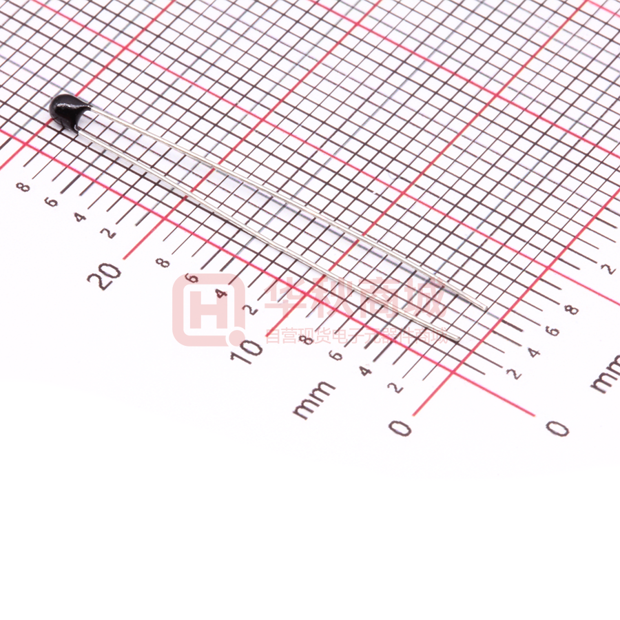

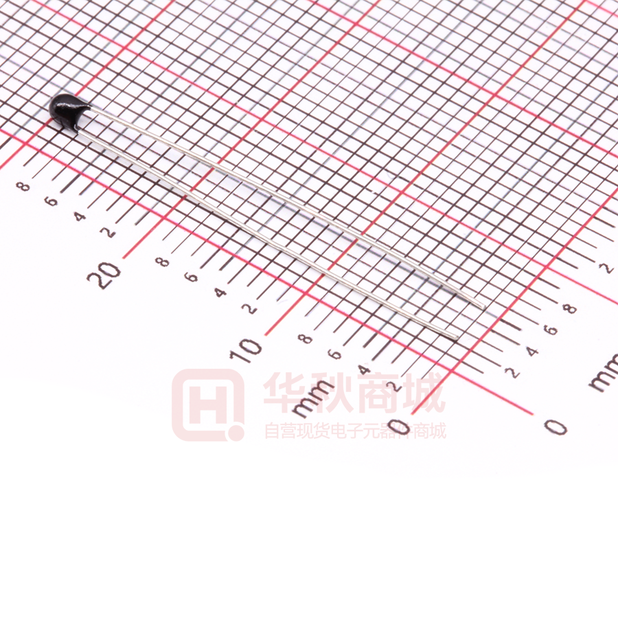

MF52A503F3950 (A1)
MF52A503F3950 (A1)
    SHIHENG(时恒)
    插件,P=1.7mm
    NTC热敏电阻 50KΩ ±1% 3950K 插件,P=1.7mm
MF52A503F3950 (A1) 数据手册
南京时恒电子科技有限公司 规格承认书 APPROVAL SHEET 客户名称: CUSTOMER 产品名称: PART NAME MF52 珠状测温型 NTC 热敏电阻器 产品规格: PART NUMBER MF52 A 503 F 3950 (A1) (UL:E240991) 日期: DATE 2017 年 07 月 20 日 确 认 CONFIRM 客户 品保部: 制造部: 供货商/制造商 规格书制作: 鞠晓丽 技术部审核: 品质部审核: 工程部: 生产部审核: 南京时恒电子科技有限公司 地址:南京市江宁区湖熟镇金阳路 18 号 TEL:025-52121868 Http: //www.shiheng.com.cn 邮编:211121 FAX:025-52122373 E-MAIL:sales@shiheng.com.cn MF52 珠状测温型 NTC 热敏电阻器 型号:MF52A 503F3950 (A1) 南京时恒电子科技有限公司 本规格书提供了南京时恒电子科技有限公司生产的 MF52A 系列 NTC 热敏电阻的结构 尺寸、产品性能、试验条件、使用要求的描述,敬请贵司确认。 对本规格书产生疑义时,请速与我们取得联系(025-52121868),若无疑义请确认 回传,若无回传,我司将视为默认。 贵公司改变使用用途,作用方法时,请与我们取得联系。 客户名称: 客 户 确 认 确认: 时间: 审核: 时间: 1.电气性能 项目 符号 测试条件 单位 性能要求 1.1 25℃的零功率电阻值 R25℃ Ta=25±0.05℃ 测试功率≤0.1mw KΩ 50KΩ±1% 1.2 B值 B25/50 B=[(Ta×Tb)/(Tb-Ta)]×ln(Ra/Rb) Tb=50℃±0.01℃ K 3950±1% 1.3 1.4 1.5 1.6 1.7 1.8 1.9 耗散系数 δ 静止空气中 时间常数 绝缘电阻 工作温度范围 最大额定功率 阻温特性 阻值误差 τ / / Pmax / / 静止空气中 100V/DC 1min / / / / mW/℃ sec MΩ ℃ ≥2 ≤7 ≥100 2.可靠性 项目 2.1 引出端强度 2.4 稳态湿热 2.5 温度快速 变化 2.6 高温储存 2.7 低温储存 / / 见附表 1 见附表 2 5.外形尺寸: (单位:mm) 锡锅温度:260±5℃,浸入深度距 电阻体 6mm,时间 5±1 秒 温度:40℃±2℃,湿度:93±2%, 时间:500 小时 -55℃30min→25℃5min→125℃ 30min→25℃5min,反复 5 次 温度: 125℃±5℃ 时间:1000 小时 温度: -55℃ 时间:1000 小时 2.3 耐焊接热 -55℃ ~ 125℃ 50 测试条件及方法 技术要求 固定电阻端,拉力:5±1 N,时间: 无 可 见 性 损 伤 10±1 秒 R25 ΔR/R≤±2% 温度 245±5℃ 时间 2-3 秒 2.2 可焊性 mW 着锡面积≥95% R25 ΔR/R≤±2% R25 ΔR/R≤±2% R25 ΔR/R≤±2% R25 ΔR/R≤±2% R25 ΔR/R≤±2% 3、使用注意事项 3.1 本产品的用途:温度测量与控制; 3.2 避免流过热敏电阻芯片的电流引起元件自身发热而产生测量误差; 序 数 名称 材料规格 1 元件 NTC 热敏电阻 1 2 改性树脂 包封类树脂 1 黑色 3 导线 镀锡铜包钢线 2 银色 号 量 备注 3.3 烙铁焊接时,焊接处距涂装层距离至少 2mm,焊接温度应低于 300℃, 焊接时间<3ses; 3.4 储存温度:-10℃ ~ 40℃;储存湿度:≤75% RH; 6.产品型号说明 3.5 避免存放在具有腐蚀性气体及光照的环境下; MF52 3.6 包装打开后需重新密封保存。 ① 4、认证 4.1 质量管理体系认证 ISO9001:2008 (01115Q20270R5M) ISO/TS16949:2009 (0192416) 4.2 环境管理体系认证 ISO14001:2004(01113E20060R2M) 4.5 产品 CQC 认证 503 ② F ③ 3950 ④ ⑤ A1 ⑥ ① MF52:珠状精密性 NTC 热敏电阻 ② A: 引线为镀锡铜包钢线 ③ 503: 25℃的零功率电阻值 50KΏ ④ F:阻值精度代码 F-±1% G-±2% H-±3% J-±5% 4.3 环保检测报告 ROH S 4.4 A (CQC10001052282) 江苏省高新技术产品认证 (120115G0179N) ⑤ 3950:B25/50 值 3950K ⑥ A1:小头 电 话:025-52121868 地 址:南京市江宁区湖熟镇金阳路 18 号 传 真:025-52122373 邮 箱: sales@shiheng.com.cn 邮 编:211121 网 址:Http://www.shiheng.com.cn 附表 1 南京时恒阻温特性表 R25=50KΩ 精度:±1% 温度(℃) B25/50=3950K 电阻(KΩ) B25/85=4091K 精度:±1%(P182-6B) 电阻精度(%) 温度精度(℃) 最小值 中心值 最大值 △R -△R △T -△T -55 2880.030 3031.010 3189.600 5.231 -4.981 0.746 -0.710 -54 2797.460 2943.250 3096.330 5.201 -4.953 0.741 -0.705 -53 2706.060 2846.130 2993.160 5.165 -4.921 0.736 -0.701 -52 2608.010 2741.980 2882.550 5.126 -4.886 0.731 -0.696 -51 2505.260 2632.890 2766.740 5.083 -4.847 0.726 -0.692 -50 2399.560 2520.700 2647.700 5.038 -4.805 0.721 -0.688 -49 2292.390 2407.010 2527.110 4.989 -4.762 0.716 -0.683 -48 2185.030 2293.180 2406.430 4.938 -4.715 0.711 -0.679 -47 2078.550 2180.330 2286.860 4.885 -4.667 0.706 -0.675 -46 1973.830 2069.390 2169.360 4.831 -4.617 0.701 -0.670 -45 1871.550 1961.100 2054.740 4.774 -4.566 0.697 -0.666 -44 1772.260 1856.050 1943.600 4.717 -4.514 0.692 -0.662 -43 1676.380 1754.650 1836.380 4.658 -4.460 0.687 -0.658 -42 1584.200 1657.220 1733.420 4.598 -4.405 0.682 -0.653 -41 1495.920 1563.960 1634.930 4.537 -4.350 0.677 -0.649 -40 1411.650 1475.000 1541.030 4.476 -4.294 0.672 -0.644 -39 1331.440 1390.370 1451.750 4.415 -4.237 0.667 -0.640 -38 1255.290 1310.060 1367.090 4.352 -4.180 0.662 -0.636 -37 1183.140 1234.030 1286.970 4.290 -4.123 0.657 -0.631 -36 1114.910 1162.160 1211.300 4.227 -4.066 0.652 -0.627 -35 1050.480 1094.340 1139.930 4.165 -4.008 0.646 -0.622 -34 989.724 1030.430 1072.700 4.102 -3.950 0.641 -0.617 -33 932.493 970.264 1009.460 4.040 -3.892 0.636 -0.613 -32 878.634 913.673 950.015 3.977 -3.835 0.631 -0.608 -31 827.986 860.490 894.180 3.915 -3.777 0.625 -0.603 -30 780.388 810.538 841.769 3.853 -3.719 0.620 -0.598 -29 735.677 763.645 792.596 3.791 -3.662 0.614 -0.594 -28 693.694 719.638 746.478 3.729 -3.605 0.609 -0.589 -27 654.282 678.352 703.236 3.668 -3.548 0.603 -0.584 -26 617.292 639.624 662.698 3.607 -3.491 0.598 -0.579 -25 582.576 603.300 624.698 3.546 -3.435 0.592 -0.574 -24 549.996 569.230 589.077 3.486 -3.378 0.586 -0.568 -23 519.419 537.273 555.685 3.426 -3.323 0.581 -0.563 -22 490.719 507.295 524.378 3.367 -3.267 0.575 -0.558 -21 463.776 479.168 495.022 3.308 -3.212 0.569 -0.552 -20 438.478 452.774 467.490 3.250 -3.157 0.563 -0.547 -19 414.719 427.999 441.661 3.192 -3.102 0.557 -0.542 -18 392.398 404.738 417.424 3.134 -3.048 0.551 -0.536 -17 371.424 382.892 394.674 3.077 -2.994 0.545 -0.530 -16 351.708 362.367 373.312 3.020 -2.941 0.539 -0.525 -15 333.167 343.077 353.246 2.964 -2.888 0.533 -0.519 -14 315.727 324.941 334.391 2.908 -2.835 0.526 -0.513 -13 299.314 307.884 316.666 2.852 -2.783 0.520 -0.507 -12 283.863 291.834 299.998 2.797 -2.731 0.513 -0.501 -11 269.311 276.726 284.317 2.742 -2.679 0.507 -0.495 -10 255.601 262.500 269.558 2.688 -2.628 0.500 -0.489 -9 242.677 249.097 255.660 2.634 -2.577 0.494 -0.483 -8 230.490 236.464 242.569 2.581 -2.526 0.487 -0.477 -7 218.994 224.554 230.232 2.528 -2.475 0.480 -0.470 -6 208.143 213.318 218.600 2.475 -2.425 0.474 -0.464 -5 197.898 202.715 207.628 2.423 -2.376 0.467 -0.458 -4 188.220 192.704 197.275 2.371 -2.326 0.460 -0.451 -3 179.075 183.249 187.501 2.320 -2.277 0.453 -0.444 -2 170.430 174.314 178.270 2.269 -2.228 0.446 -0.438 -1 162.252 165.869 169.548 2.218 -2.180 0.439 -0.431 0 154.543 157.910 161.333 2.168 -2.131 0.431 -0.424 1 147.192 150.324 153.508 2.117 -2.083 0.424 -0.417 2 140.257 143.172 146.133 2.068 -2.036 0.417 -0.410 3 133.688 136.400 139.154 2.018 -1.988 0.409 -0.403 4 127.462 129.985 132.546 1.969 -1.941 0.402 -0.396 5 121.560 123.907 126.287 1.920 -1.894 0.394 -0.389 6 115.962 118.145 120.357 1.872 -1.847 0.387 -0.382 7 110.652 112.681 114.737 1.824 -1.801 0.379 -0.374 8 105.612 107.498 109.407 1.776 -1.754 0.371 -0.367 9 100.827 102.580 104.353 1.728 -1.708 0.364 -0.360 10 96.402 98.034 99.683 1.682 -1.664 0.355 -0.352 11 91.965 93.477 95.004 1.633 -1.617 0.348 -0.344 12 87.862 89.265 90.682 1.587 -1.572 0.340 -0.337 13 83.961 85.263 86.577 1.540 -1.526 0.332 -0.329 14 80.252 81.459 82.676 1.494 -1.482 0.324 -0.321 15 76.724 77.842 78.970 1.448 -1.437 0.316 -0.313 16 73.367 74.403 75.446 1.402 -1.392 0.307 -0.305 17 70.171 71.130 72.095 1.356 -1.348 0.299 -0.297 18 67.129 68.016 68.908 1.311 -1.304 0.291 -0.289 19 64.232 65.052 65.876 1.266 -1.260 0.282 -0.281 20 61.473 62.230 62.990 1.221 -1.216 0.274 -0.273 21 58.844 59.542 60.242 1.176 -1.172 0.265 -0.264 22 56.338 56.981 57.626 1.132 -1.129 0.257 -0.256 23 53.949 54.542 55.135 1.087 -1.086 0.248 -0.248 24 51.672 52.216 52.761 1.043 -1.042 0.239 -0.239 25 49.500 50.000 50.500 1.000 -1.000 0.231 -0.231 26 47.386 47.886 48.386 1.043 -1.042 0.242 -0.242 27 45.372 45.870 46.369 1.087 -1.085 0.253 -0.253 28 43.451 43.947 44.444 1.130 -1.127 0.265 -0.264 29 41.619 42.112 42.606 1.173 -1.169 0.277 -0.276 30 39.872 40.361 40.852 1.216 -1.211 0.288 -0.287 31 38.204 38.689 39.177 1.259 -1.253 0.300 -0.299 32 36.613 37.094 37.577 1.302 -1.295 0.312 -0.310 33 35.094 35.570 36.048 1.344 -1.336 0.324 -0.322 34 33.644 34.114 34.587 1.386 -1.377 0.336 -0.334 35 32.260 32.724 33.192 1.429 -1.418 0.348 -0.345 36 30.937 31.396 31.858 1.471 -1.459 0.360 -0.357 37 29.674 30.126 30.582 1.512 -1.500 0.372 -0.369 38 28.468 28.913 29.363 1.554 -1.540 0.385 -0.381 39 27.314 27.753 28.196 1.596 -1.581 0.397 -0.393 40 26.212 26.644 27.081 1.637 -1.621 0.409 -0.405 41 25.159 25.584 26.014 1.679 -1.661 0.422 -0.417 42 24.152 24.570 24.992 1.720 -1.700 0.435 -0.430 43 23.189 23.600 24.015 1.761 -1.740 0.447 -0.442 44 22.268 22.671 23.080 1.801 -1.779 0.460 -0.454 45 21.387 21.783 22.185 1.842 -1.819 0.473 -0.467 46 20.544 20.933 21.328 1.883 -1.858 0.486 -0.479 47 19.738 20.120 20.507 1.923 -1.897 0.499 -0.492 48 18.966 19.341 19.721 1.963 -1.935 0.512 -0.504 49 18.228 18.595 18.968 2.003 -1.974 0.525 -0.517 50 17.579 17.940 18.306 2.040 -2.009 0.539 -0.531 51 16.844 17.197 17.555 2.083 -2.050 0.551 -0.543 52 16.196 16.542 16.893 2.123 -2.089 0.565 -0.556 53 15.576 15.914 16.258 2.162 -2.126 0.578 -0.569 54 14.981 15.313 15.650 2.202 -2.164 0.592 -0.582 55 14.412 14.736 15.067 2.241 -2.202 0.605 -0.595 56 13.866 14.184 14.507 2.280 -2.239 0.619 -0.608 57 13.344 13.654 13.971 2.319 -2.276 0.633 -0.621 58 12.843 13.147 13.457 2.358 -2.313 0.647 -0.634 59 12.362 12.660 12.964 2.396 -2.350 0.660 -0.648 60 11.902 12.193 12.490 2.435 -2.387 0.674 -0.661 61 11.461 11.746 12.036 2.473 -2.423 0.689 -0.675 62 11.038 11.316 11.600 2.511 -2.460 0.703 -0.688 63 10.632 10.904 11.182 2.549 -2.496 0.717 -0.702 64 10.243 10.509 10.781 2.587 -2.532 0.731 -0.715 65 9.869 10.129 10.395 2.625 -2.568 0.746 -0.729 66 9.511 9.765 10.025 2.663 -2.603 0.760 -0.743 67 9.167 9.415 9.670 2.700 -2.639 0.775 -0.757 68 8.837 9.080 9.328 2.737 -2.674 0.789 -0.771 69 8.520 8.758 9.001 2.774 -2.709 0.804 -0.785 70 8.216 8.448 8.686 2.811 -2.744 0.819 -0.799 71 7.924 8.151 8.383 2.848 -2.779 0.833 -0.813 72 7.644 7.865 8.092 2.885 -2.814 0.848 -0.827 73 7.375 7.591 7.813 2.921 -2.848 0.863 -0.842 74 7.116 7.327 7.544 2.958 -2.882 0.878 -0.856 75 6.868 7.074 7.286 2.994 -2.917 0.894 -0.870 76 6.629 6.831 7.038 3.030 -2.951 0.909 -0.885 77 6.400 6.597 6.799 3.066 -2.984 0.924 -0.900 78 6.179 6.372 6.569 3.102 -3.018 0.939 -0.914 79 5.967 6.155 6.348 3.137 -3.052 0.955 -0.929 80 5.764 5.947 6.136 3.173 -3.085 0.971 -0.944 81 5.568 5.747 5.931 3.208 -3.118 0.986 -0.958 82 5.379 5.554 5.735 3.243 -3.151 1.002 -0.973 83 5.198 5.369 5.545 3.278 -3.184 1.018 -0.988 84 5.024 5.191 5.363 3.313 -3.217 1.033 -1.003 85 4.856 5.020 5.188 3.348 -3.249 1.049 -1.018 86 4.695 4.854 5.019 3.383 -3.281 1.065 -1.034 87 4.540 4.695 4.856 3.417 -3.314 1.082 -1.049 88 4.390 4.542 4.699 3.451 -3.346 1.098 -1.064 89 4.247 4.395 4.548 3.485 -3.378 1.114 -1.080 90 4.108 4.253 4.403 3.519 -3.409 1.130 -1.095 91 3.975 4.117 4.263 3.553 -3.441 1.147 -1.111 92 3.847 3.985 4.128 3.587 -3.472 1.163 -1.126 93 3.723 3.858 3.998 3.620 -3.503 1.180 -1.142 94 3.604 3.736 3.872 3.654 -3.534 1.196 -1.157 95 3.489 3.618 3.751 3.687 -3.565 1.213 -1.173 96 3.378 3.504 3.635 3.720 -3.596 1.230 -1.189 97 3.272 3.395 3.522 3.753 -3.627 1.247 -1.205 98 3.169 3.289 3.414 3.786 -3.657 1.264 -1.221 99 3.070 3.188 3.309 3.818 -3.687 1.281 -1.237 100 2.975 3.090 3.209 3.851 -3.718 1.298 -1.253 101 2.883 2.995 3.111 3.883 -3.747 1.315 -1.269 102 2.794 2.903 3.017 3.915 -3.777 1.333 -1.286 103 2.708 2.815 2.926 3.947 -3.807 1.350 -1.302 104 2.625 2.730 2.839 3.979 -3.836 1.367 -1.318 105 2.546 2.648 2.754 4.011 -3.866 1.385 -1.335 106 2.469 2.569 2.673 4.042 -3.895 1.402 -1.351 107 2.395 2.492 2.594 4.074 -3.924 1.420 -1.368 108 2.323 2.418 2.518 4.105 -3.953 1.438 -1.385 109 2.254 2.347 2.444 4.136 -3.982 1.456 -1.401 110 2.187 2.278 2.373 4.167 -4.010 1.474 -1.418 111 2.122 2.212 2.304 4.198 -4.039 1.492 -1.435 112 2.060 2.147 2.238 4.229 -4.067 1.510 -1.452 113 2.000 2.085 2.174 4.260 -4.095 1.528 -1.469 114 1.942 2.025 2.112 4.290 -4.123 1.546 -1.486 115 1.885 1.967 2.052 4.321 -4.151 1.564 -1.503 116 1.831 1.911 1.994 4.351 -4.179 1.583 -1.520 117 1.778 1.857 1.938 4.381 -4.207 1.601 -1.538 118 1.728 1.804 1.884 4.411 -4.234 1.620 -1.555 119 1.679 1.753 1.831 4.441 -4.261 1.638 -1.572 120 1.631 1.704 1.780 4.470 -4.288 1.657 -1.590 121 1.585 1.657 1.731 4.500 -4.316 1.676 -1.607 122 1.541 1.611 1.684 4.529 -4.342 1.695 -1.625 123 1.498 1.566 1.638 4.558 -4.369 1.714 -1.643 124 1.456 1.523 1.593 4.588 -4.396 1.733 -1.660 125 1.416 1.482 1.550 4.617 -4.422 1.752 -1.678 附表 2 南京时恒阻值误差曲线图
