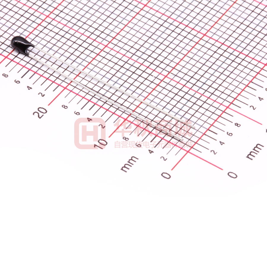

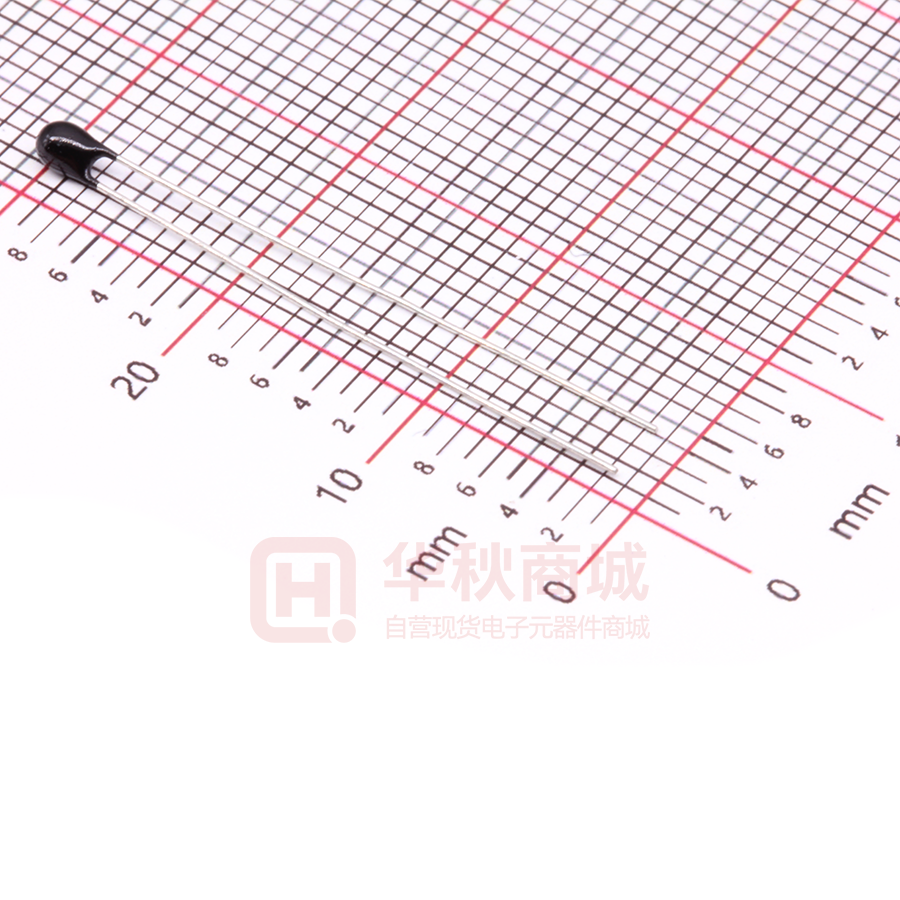

    NTC热敏电阻 10KΩ ±3% 3950K 插件,P=1.7mm
MF52A103H3950 (A1) 数据手册
南京时恒电子科技有限公司 规格承认书 APPROVAL SHEET 客户名称: CUSTOMER 产品名称: PART NAME MF52 珠状测温型 NTC 热敏电阻器 产品规格: PART NUMBER MF52 A 103 H3950(A1) (UL:E240991) 日期: DATE 2017 年 07 月 20 日 确 认 CONFIRM 客户 品保部: 制造部: 供货商/制造商 规格书制作: 鞠晓丽 技术部审核: 品质部审核: 工程部: 生产部审核: 南京时恒电子科技有限公司 地址:南京市江宁区湖熟镇金阳路 18 号 TEL:025-52121868 Http: //www.shiheng.com.cn 邮编:211121 FAX:025-52122373 E-MAIL:sales@shiheng.com.cn MF52 珠状测温型 NTC 热敏电阻器 型号:MF52A 103H3950 (A1) 南京时恒电子科技有限公司 本规格书提供了南京时恒电子科技有限公司生产的 MF52A 系列 NTC 热敏电阻的结构 尺寸、产品性能、试验条件、使用要求的描述,敬请贵司确认。 对本规格书产生疑义时,请速与我们取得联系(025-52121868),若无疑义请确认 回传,若无回传,我司将视为默认。 贵公司改变使用用途,作用方法时,请与我们取得联系。 客户名称: 客 户 确 认 确认: 时间: 审核: 时间: 1.电气性能 项目 符号 测试条件 单位 性能要求 1.1 25℃的零功率电阻值 R25℃ Ta=25±0.05℃ 测试功率≤0.1mw KΩ 10KΩ±3% 1.2 B值 B25/50 B=[(Ta×Tb)/(Tb-Ta)]×ln(Ra/Rb) Tb=50℃±0.01℃ K 3950±1% 1.3 1.4 1.5 1.6 1.7 1.8 1.9 耗散系数 δ 静止空气中 时间常数 绝缘电阻 工作温度范围 最大额定功率 阻温特性 阻值误差 τ / / Pmax / / 静止空气中 100V/DC 1min / / / / mW/℃ sec MΩ ℃ ≥2 ≤7 ≥100 2.可靠性 mW -55℃ ~ 125℃ 50 / / 见附表 1 见附表 2 5.外形尺寸: (单位:mm) 项目 测试条件及方法 技术要求 固定电阻端,拉力:5±1 N,时间: 无 可 见 性 损 伤 10±1 秒 R25 ΔR/R≤±2% 2.1 引出端强度 温度 245±5℃ 时间 2-3 秒 2.2 可焊性 着锡面积≥95% 锡锅温度:260±5℃,浸入深度距 电阻体 6mm,时间 5±1 秒 温度:40℃±2℃,湿度:93±2%, 时间:500 小时 -55℃30min→25℃5min→125℃ 30min→25℃5min,反复 5 次 温度: 125℃±5℃ 时间:1000 小时 温度: -55℃ 时间:1000 小时 2.3 耐焊接热 2.4 稳态湿热 2.5 温度快速 变化 2.6 高温储存 2.7 低温储存 R25 ΔR/R≤±2% R25 ΔR/R≤±2% R25 ΔR/R≤±2% R25 ΔR/R≤±2% R25 ΔR/R≤±2% 3、使用注意事项 3.1 本产品的用途:温度测量与控制; 序 数 名称 材料规格 1 元件 NTC 热敏电阻 1 2 改性树脂 包封类树脂 1 黑色 3 导线 镀锡铜包钢线 2 银色 号 量 备注 3.2 避免流过热敏电阻芯片的电流引起元件自身发热而产生测量误差; 3.3 烙铁焊接时,焊接处距涂装层距离至少 2mm,焊接温度应低于 300℃, 焊接时间<3ses; 3.4 储存温度:-10℃ ~ 40℃;储存湿度:≤75% RH; 6.产品型号说明 MF52 A1 103 H 3.6 包装打开后需重新密封保存。 ① ② ③ ④ 4、认证 ① MF52:珠状精密性 NTC 热敏电阻 3.5 避免存放在具有腐蚀性气体及光照的环境下; 4.1 质量管理体系认证 ISO9001:2008 (01115Q20270R5M) ISO/TS16949:2009 (0192416) 4.2 环境管理体系认证 ISO14001:2004 (01113E20060R2M) 4.4 4.5 4.6 产品 CQC 认证 (CQC07001019009) ⑤ ⑥ ③ 103: 25℃的零功率电阻值 10KΏ ④ H:阻值精度代码 F-±1% G-±2% H-±3% J-±5% ⑥ A1:小头 江苏省高新技术产品认证 (120115G0179N) UL 1434 认证 A1 ② A1: 引线为镀锡铜包钢线 ⑤ 3950:B25/50 值 3950K 4.3 环保检测报告 ROH S 3950 (File # E240991) 电 话:025-52121868 地 址:南京市江宁区湖熟镇金阳路 18 号 传 真:025-52122373 邮 箱: sales@shiheng.com.cn 邮 编:211121 网 址:Http://www.shiheng.com.cn 附表 1 南京时恒阻温特性表 R25=10KΩ 精度:±3% 温度(℃) B25/50=3950K B25/85=4021K 精度:±1%(P163-6) 电阻(KΩ) 电阻精度(%) 温度精度(℃) 最小值 中心值 最大值 △R -△R △T -△T -55 687.100 739.500 795.178 7.529 -7.085 1.024 -0.963 -54 655.970 705.664 758.440 7.478 -7.042 1.020 -0.960 -53 622.371 669.165 718.829 7.421 -6.992 1.016 -0.958 -52 587.649 631.466 677.939 7.359 -6.938 1.013 -0.956 -51 552.831 593.686 636.985 7.293 -6.881 1.011 -0.954 -50 518.673 556.644 596.857 7.224 -6.821 1.008 -0.952 -49 485.699 520.911 558.172 7.153 -6.759 1.006 -0.951 -48 454.255 486.858 521.331 7.080 -6.696 1.004 -0.950 -47 424.545 454.704 486.568 7.007 -6.632 1.002 -0.948 -46 396.666 424.553 453.993 6.934 -6.568 1.000 -0.947 -45 370.640 396.426 423.624 6.860 -6.504 0.998 -0.946 -44 346.434 370.283 395.418 6.788 -6.440 0.996 -0.945 -43 323.980 346.049 369.289 6.715 -6.377 0.994 -0.944 -42 303.187 323.623 345.125 6.644 -6.314 0.992 -0.943 -41 283.951 302.890 322.801 6.573 -6.252 0.990 -0.942 -40 266.163 283.730 302.184 6.504 -6.191 0.988 -0.940 -39 249.712 266.022 283.142 6.435 -6.130 0.985 -0.939 -38 234.492 249.649 265.546 6.367 -6.071 0.983 -0.937 -37 220.399 234.498 249.275 6.301 -6.012 0.980 -0.935 -36 207.338 220.466 234.214 6.235 -5.954 0.978 -0.934 -35 195.220 207.454 220.256 6.171 -5.897 0.975 -0.932 -34 183.961 195.372 207.304 6.107 -5.840 0.972 -0.929 -33 173.487 184.139 195.270 6.044 -5.784 0.969 -0.927 -32 163.730 173.681 184.072 5.982 -5.729 0.966 -0.925 -31 154.627 163.931 173.638 5.921 -5.675 0.962 -0.922 -30 146.123 154.827 163.901 5.860 -5.621 0.959 -0.920 -29 138.168 146.315 154.803 5.801 -5.568 0.956 -0.917 -28 130.716 138.347 146.290 5.741 -5.515 0.952 -0.914 -27 123.727 130.877 138.315 5.683 -5.462 0.948 -0.911 -26 117.164 123.866 130.834 5.625 -5.410 0.944 -0.908 -25 110.995 117.280 123.809 5.567 -5.358 0.941 -0.905 -24 105.188 111.084 117.205 5.510 -5.307 0.937 -0.902 -23 99.719 105.252 110.991 5.453 -5.256 0.933 -0.899 -22 94.563 99.756 105.139 5.396 -5.205 0.928 -0.896 -21 89.697 94.573 99.623 5.340 -5.155 0.924 -0.892 -20 85.104 89.682 94.421 5.284 -5.104 0.920 -0.889 -19 80.763 85.063 89.511 5.228 -5.054 0.916 -0.885 -18 76.660 80.699 84.874 5.173 -5.004 0.911 -0.881 -17 72.780 76.574 80.493 5.118 -4.954 0.907 -0.878 -16 69.108 72.672 76.352 5.063 -4.904 0.902 -0.874 -15 65.632 68.982 72.437 5.008 -4.855 0.898 -0.870 -14 62.342 65.489 68.733 4.953 -4.805 0.893 -0.866 -13 59.225 62.183 65.229 4.899 -4.756 0.888 -0.862 -12 56.272 59.052 61.913 4.845 -4.707 0.884 -0.859 -11 53.475 56.087 58.775 4.791 -4.658 0.879 -0.855 -10 50.824 53.280 55.804 4.737 -4.609 0.874 -0.851 -9 48.311 50.620 52.991 4.684 -4.560 0.870 -0.847 -8 45.929 48.100 50.327 4.630 -4.511 0.865 -0.842 -7 43.672 45.712 47.804 4.577 -4.463 0.860 -0.838 -6 41.532 43.450 45.416 4.524 -4.414 0.855 -0.834 -5 39.502 41.306 43.153 4.471 -4.366 0.850 -0.830 -4 37.578 39.274 41.010 4.418 -4.317 0.845 -0.826 -3 35.754 37.349 38.980 4.366 -4.269 0.840 -0.822 -2 34.024 35.524 37.057 4.313 -4.221 0.835 -0.817 -1 32.384 33.795 35.235 4.261 -4.174 0.830 -0.813 0 30.791 32.116 33.467 4.208 -4.125 0.826 -0.809 1 29.353 30.601 31.874 4.158 -4.078 0.820 -0.804 2 27.954 29.128 30.325 4.107 -4.031 0.815 -0.800 3 26.627 27.732 28.857 4.055 -3.984 0.810 -0.795 4 25.368 26.408 27.466 4.005 -3.937 0.805 -0.791 5 24.174 25.152 26.147 3.954 -3.890 0.799 -0.787 6 23.041 23.962 24.897 3.904 -3.843 0.794 -0.782 7 21.966 22.833 23.713 3.853 -3.797 0.789 -0.777 8 20.946 21.762 22.590 3.804 -3.751 0.784 -0.773 9 19.977 20.746 21.525 3.754 -3.705 0.778 -0.768 10 19.059 19.783 20.515 3.705 -3.659 0.773 -0.764 11 18.186 18.868 19.558 3.656 -3.613 0.768 -0.759 12 17.358 18.000 18.650 3.607 -3.568 0.762 -0.754 13 16.571 17.177 17.788 3.558 -3.523 0.757 -0.750 14 15.824 16.395 16.970 3.510 -3.478 0.752 -0.745 15 15.115 15.652 16.194 3.462 -3.433 0.746 -0.740 16 14.440 14.947 15.457 3.414 -3.389 0.741 -0.735 17 13.800 14.277 14.758 3.367 -3.344 0.736 -0.731 18 13.191 13.641 14.094 3.320 -3.300 0.730 -0.726 19 12.612 13.036 13.463 3.273 -3.256 0.725 -0.722 20 12.061 12.461 12.863 3.226 -3.213 0.720 -0.717 21 11.537 11.915 12.294 3.180 -3.169 0.716 -0.713 22 11.039 11.395 11.752 3.134 -3.126 0.712 -0.710 23 10.565 10.901 11.238 3.088 -3.083 0.710 -0.709 24 10.113 10.431 10.748 3.043 -3.040 0.718 -0.718 25 9.700 10.000 10.300 3.000 -3.000 0.713 -0.713 26 9.266 9.557 9.848 3.046 -3.043 0.675 -0.674 27 8.869 9.151 9.434 3.091 -3.085 0.702 -0.701 28 8.491 8.765 9.040 3.135 -3.127 0.721 -0.719 29 8.131 8.397 8.664 3.180 -3.169 0.738 -0.735 30 7.788 8.047 8.306 3.224 -3.210 0.754 -0.751 31 7.462 7.712 7.964 3.267 -3.251 0.770 -0.766 32 7.150 7.394 7.639 3.311 -3.292 0.785 -0.781 33 6.853 7.090 7.328 3.354 -3.332 0.801 -0.796 34 6.571 6.800 7.031 3.397 -3.373 0.817 -0.811 35 6.301 6.523 6.748 3.440 -3.413 0.832 -0.825 36 6.043 6.259 6.478 3.483 -3.453 0.848 -0.840 37 5.798 6.008 6.219 3.526 -3.492 0.863 -0.855 38 5.563 5.767 5.973 3.568 -3.532 0.879 -0.870 39 5.339 5.537 5.737 3.610 -3.571 0.895 -0.885 40 5.126 5.318 5.512 3.652 -3.610 0.911 -0.900 41 4.921 5.108 5.297 3.694 -3.649 0.927 -0.915 42 4.726 4.907 5.091 3.735 -3.687 0.943 -0.931 43 4.540 4.716 4.894 3.777 -3.726 0.959 -0.946 44 4.362 4.532 4.706 3.818 -3.764 0.975 -0.961 45 4.191 4.357 4.525 3.859 -3.802 0.991 -0.976 46 4.029 4.189 4.353 3.899 -3.840 1.007 -0.992 47 3.873 4.029 4.188 3.940 -3.877 1.024 -1.007 48 3.724 3.875 4.030 3.980 -3.915 1.040 -1.023 49 3.581 3.728 3.878 4.021 -3.952 1.057 -1.038 50 3.444 3.588 3.733 4.061 -3.989 1.073 -1.054 51 3.314 3.453 3.594 4.101 -4.025 1.090 -1.070 52 3.188 3.324 3.461 4.140 -4.062 1.106 -1.086 53 3.069 3.200 3.334 4.180 -4.098 1.123 -1.101 54 2.954 3.081 3.211 4.219 -4.135 1.140 -1.117 55 2.844 2.968 3.094 4.258 -4.171 1.157 -1.133 56 2.738 2.859 2.981 4.297 -4.206 1.174 -1.149 57 2.637 2.754 2.874 4.336 -4.242 1.191 -1.166 58 2.540 2.654 2.770 4.375 -4.278 1.209 -1.182 59 2.448 2.558 2.671 4.413 -4.313 1.226 -1.198 60 2.359 2.466 2.576 4.452 -4.348 1.243 -1.214 61 2.273 2.377 2.484 4.490 -4.383 1.261 -1.231 62 2.191 2.293 2.396 4.528 -4.418 1.278 -1.247 63 2.113 2.211 2.312 4.565 -4.452 1.296 -1.264 64 2.037 2.133 2.231 4.603 -4.486 1.314 -1.280 65 1.965 2.058 2.153 4.641 -4.521 1.332 -1.297 66 1.895 1.986 2.079 4.678 -4.555 1.349 -1.314 67 1.829 1.917 2.007 4.715 -4.589 1.367 -1.331 68 1.765 1.850 1.938 4.752 -4.622 1.386 -1.348 69 1.703 1.786 1.872 4.789 -4.656 1.404 -1.365 70 1.644 1.725 1.808 4.825 -4.689 1.422 -1.382 71 1.587 1.666 1.747 4.862 -4.722 1.440 -1.399 72 1.533 1.610 1.688 4.898 -4.755 1.459 -1.416 73 1.481 1.555 1.632 4.934 -4.788 1.477 -1.434 74 1.430 1.503 1.577 4.970 -4.820 1.496 -1.451 75 1.382 1.452 1.525 5.006 -4.853 1.515 -1.468 76 1.335 1.404 1.475 5.041 -4.885 1.534 -1.486 77 1.291 1.358 1.427 5.077 -4.917 1.552 -1.504 78 1.248 1.313 1.380 5.112 -4.949 1.571 -1.521 79 1.207 1.270 1.335 5.147 -4.980 1.591 -1.539 80 1.167 1.228 1.292 5.182 -5.012 1.610 -1.557 81 1.129 1.189 1.251 5.216 -5.043 1.629 -1.575 82 1.092 1.150 1.211 5.251 -5.074 1.648 -1.593 83 1.056 1.113 1.172 5.285 -5.105 1.668 -1.611 84 1.022 1.078 1.135 5.319 -5.136 1.688 -1.629 85 0.990 1.044 1.099 5.353 -5.167 1.707 -1.648 86 0.958 1.011 1.065 5.387 -5.197 1.727 -1.666 87 0.928 0.979 1.032 5.421 -5.227 1.747 -1.685 88 0.898 0.948 1.000 5.454 -5.257 1.767 -1.703 89 0.870 0.919 0.969 5.487 -5.287 1.787 -1.722 90 0.843 0.890 0.940 5.521 -5.317 1.807 -1.740 91 0.817 0.863 0.911 5.553 -5.347 1.827 -1.759 92 0.792 0.837 0.883 5.586 -5.376 1.848 -1.778 93 0.767 0.811 0.857 5.619 -5.405 1.868 -1.797 94 0.744 0.787 0.831 5.651 -5.434 1.889 -1.816 95 0.721 0.763 0.806 5.683 -5.463 1.909 -1.835 96 0.699 0.740 0.782 5.716 -5.492 1.930 -1.854 97 0.678 0.718 0.759 5.748 -5.520 1.951 -1.874 98 0.658 0.697 0.737 5.779 -5.549 1.972 -1.893 99 0.639 0.676 0.716 5.811 -5.577 1.993 -1.912 100 0.620 0.657 0.695 5.842 -5.605 2.014 -1.932 101 0.601 0.637 0.675 5.874 -5.633 2.035 -1.952 102 0.584 0.619 0.655 5.905 -5.661 2.056 -1.971 103 0.567 0.601 0.637 5.936 -5.688 2.078 -1.991 104 0.550 0.584 0.619 5.967 -5.716 2.099 -2.011 105 0.534 0.567 0.601 5.997 -5.743 2.121 -2.031 106 0.519 0.551 0.584 6.028 -5.770 2.142 -2.051 107 0.504 0.535 0.568 6.059 -5.797 2.164 -2.071 108 0.490 0.520 0.552 6.089 -5.824 2.186 -2.091 109 0.476 0.505 0.536 6.119 -5.851 2.208 -2.111 110 0.462 0.491 0.522 6.149 -5.878 2.230 -2.131 111 0.449 0.478 0.507 6.179 -5.904 2.252 -2.151 112 0.437 0.464 0.493 6.209 -5.931 2.274 -2.172 113 0.424 0.451 0.480 6.239 -5.957 2.296 -2.192 114 0.413 0.439 0.466 6.269 -5.984 2.318 -2.213 115 0.401 0.427 0.454 6.299 -6.010 2.340 -2.233 116 0.390 0.415 0.441 6.328 -6.036 2.363 -2.254 117 0.379 0.404 0.429 6.358 -6.062 2.385 -2.274 118 0.369 0.393 0.418 6.387 -6.088 2.408 -2.295 119 0.358 0.382 0.406 6.417 -6.114 2.430 -2.316 120 0.349 0.371 0.395 6.446 -6.140 2.453 -2.337 121 0.339 0.361 0.385 6.476 -6.166 2.476 -2.357 122 0.330 0.351 0.374 6.505 -6.192 2.498 -2.378 123 0.321 0.342 0.364 6.534 -6.218 2.521 -2.399 124 0.312 0.333 0.354 6.564 -6.244 2.544 -2.420 125 0.303 0.324 0.345 6.593 -6.270 2.567 -2.441 附表 2 南京时恒阻值误差曲线图
