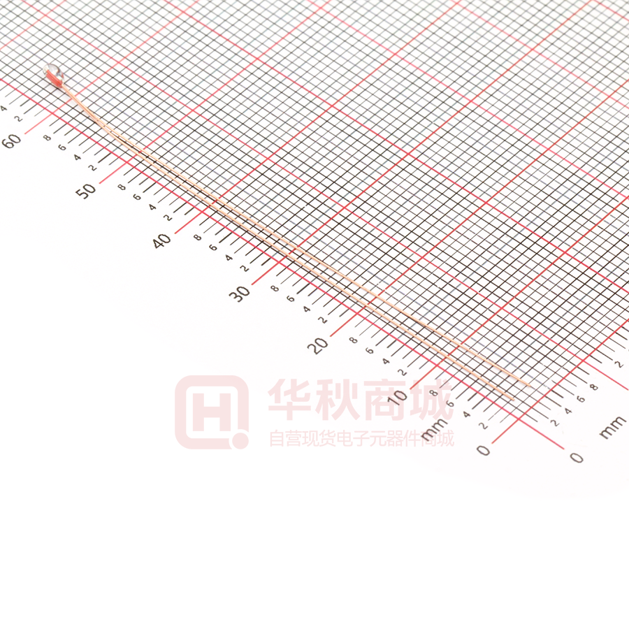

MF51B 103F3950
MF51B 103F3950
    SHIHENG(时恒)
    NTC热敏电阻 10KΩ ±1% 3950K
MF51B 103F3950 数据手册
编号:JK/JXF190418015-A 南京时恒电子科技有限公司 规格承认书 APPROVAL SHEET 客户名称: CUSTOMER 产品名称: PART NAME MF51 玻封测温型 NTC 热敏电阻器 产品规格: PART NUMBER MF51B-103F3950 日期: DATE 2019 年 05 月 09 日 确 认 CONFIRM 客户 品保部: 制造部: 供货商/制造商 规格书制作:吴迎丽 业务员审核: 技术部审核: 工程部: 品质部审核: 南京时恒电子科技有限公司 地址:南京市江宁区湖熟镇金阳路 18 号 TEL:025-52121868 Http: //www.shiheng.com.cn 邮编:211121 FAX:025-52122373 E-MAIL:sales@shiheng.com.cn 版本 2.0 MF51 玻封测温型 NTC 热敏电阻器 型号:MF51B-103F3950 南京时恒电子科技有限公司 本规格书提供了南京时恒电子科技有限公司生产的 MF51 系列 NTC 热敏电阻的结 构尺寸、产品性能、试验条件、使用要求等参数,敬请贵司确认。 对本规格书产生疑义时,请速与我们取得联系(025-52121868),若无疑义请确 认回传,若无回传,我司将视为默认。 贵公司改变产品用途、使用方法时,请与我们取得联系! 客户名称: 客 户 确 认 确认: 时间: 审核: 时间: 1.电气性能 项目 符号 测试条件 单位 性能要求 1.1 25℃的零功率电阻值 R25 T=25±0.01℃ 测试功率≤0.1mw KΩ 10KΩ±1% 1.2 B值 B25/50 B=[(Ta×Tb)/(Tb-Ta)]×ln(Ra/Rb) Ta=25℃±0.01℃ Tb=50℃±0.01℃ K 3950±1% 1.3 1.4 1.5 1.6 1.7 1.8 1.9 1.10 耗散系数 δ 静止空气中 mW/℃ 约 0.9 时间常数 耐电压 绝缘电阻 工作温度范围 最大额定功率 阻温特性 阻值误差 τ / / / Pmax / / 静止空气中 500V/AC 1min 500V/DC 1min / / / / sec / MΩ ℃ mW / / 约7 无击穿或飞弧 ≥100 -40~ 250 35 见附表 1 见附表 2 2.可靠性 项目 4.外形尺寸: (单位:mm) 测试标准 测试条件及方法 IEC60068-2-2 Tu±5℃,1000±24 小时 IEC60068-2-78 40±2℃,92~95%RH, 1000±24 技术要求 无可见损伤 2.1 高温 存储试验 2.2 稳态 R/R≤±5% 无可见损伤 △ 小时 湿热试验 △ R/R≤±3% 温度急变按下表条件循环 五个周期 2.3 温度 IEC60068-2-14 步骤 温度(℃) 周期(分钟) 1 TL±5 30±3 快速变化 2.4 最大 功耗 IEC60539-1-4.26.3 2 室温 5±3 3 Tu±5 30±3 4 室温 5±3 25±5℃,Pmax,1000±24 小时 R25 ΔR/R≤± 3% 无可见损伤 △ R/R≤±5% 3、使用注意事项 3.1 本产品的用途:温度测量与控制; 3.2 避免过大的电流引起元件自身发热而产生测量误差; 3.3 烙铁焊接时,焊接处距玻壳端距离至少 2mm,焊接温度应低于 360℃,焊接时间<3ses; 3.4 若引线弯曲时,弯曲点应距玻壳端 2mm 以上,以免造成玻壳损伤; 3.5 储存温度:-10℃ ~ 40℃;储存湿度:≤75% RH; 型 号 D H L d MF51-B 1.6±0.2 3.2±0.5 65±2.5 0.25±0.02 5.产品型号说明 MF51 B 103 F 3950 ① ② ③ ④ ⑤ ① MF51:玻封测温型 NTC 热敏电阻器 ② B 型:外形尺寸代号 ③ 103: 25℃的零功率电阻值 10KΏ ④ F:阻值精度代码 F-±1% G-±2% H-±3% J-±5% ⑤ 3950:B25/50 值 3950K 6、认证 6.1 质量管理体系认证 3.6 避免存放在具有腐蚀性气体及光照的环境下; 3.7 包装打开后需重新密封保存,贮存期 1 年,超过贮存期,可按本标 准规定的项目重新检验,如符合要求仍可使用; 3.8 如在加工过程中需使用热缩管,热缩管热缩时不可使用电吹风进行 吹制,建议热缩工艺,将套好热缩管后的产品放入恒温烘箱中,按 110℃ ISO9001:2015 IATF16949:2016 6.2 环境管理体系认证 6.3 环保检测报告 6.4 ISO14001:2015 ROH S 江苏省高新技术产品认证 /10-12min 进行热缩; 电 话:025-52121868 地 址:南京市江宁区湖熟镇金阳路 18 号 传 真:025-52122373 邮 箱: sales@shiheng.com.cn 邮 编:211121 网 址:Http://www.shiheng.com.cn 附表:1 南京时 恒阻温特性表 R25=10KΩ 精度:±1% 温度(℃) B25/50=3950K 电阻(KΩ) 精度:±1%(P390-7A) 电阻精度(%) 温度精度(℃) 最小值 中心值 最大值 △R -△R △T -△T -40 289.720 302.800 316.438 4.504 -4.319 0.671 -0.643 -39 276.066 288.388 301.230 4.453 -4.272 0.665 -0.638 -38 262.311 273.878 285.926 4.399 -4.223 0.660 -0.633 -37 248.648 259.472 270.740 4.342 -4.171 0.654 -0.629 -36 235.238 245.341 255.852 4.284 -4.117 0.649 -0.624 -35 222.211 231.621 241.405 4.224 -4.062 0.644 -0.619 -34 209.664 218.414 227.507 4.163 -4.006 0.638 -0.614 -33 197.665 205.792 214.232 4.101 -3.949 0.633 -0.610 -32 186.257 193.798 201.625 4.038 -3.891 0.628 -0.605 -31 175.460 182.455 189.709 3.975 -3.833 0.622 -0.600 -30 165.280 171.765 178.486 3.913 -3.775 0.617 -0.595 -29 155.707 161.719 167.946 3.850 -3.717 0.611 -0.590 -28 146.723 152.296 158.066 3.788 -3.659 0.606 -0.585 -27 138.304 143.472 148.818 3.726 -3.602 0.600 -0.580 -26 130.421 135.214 140.169 3.664 -3.544 0.594 -0.575 -25 123.042 127.490 132.084 3.603 -3.488 0.589 -0.570 -24 116.137 120.264 124.526 3.543 -3.431 0.583 -0.565 -23 109.672 113.504 117.458 3.483 -3.375 0.577 -0.559 -22 103.618 107.177 110.847 3.424 -3.320 0.571 -0.554 -21 97.945 101.252 104.659 3.365 -3.265 0.565 -0.548 -20 92.625 95.698 98.862 3.307 -3.210 0.559 -0.543 -19 87.631 90.488 93.428 3.249 -3.156 0.553 -0.537 -18 82.941 85.597 88.329 3.191 -3.102 0.547 -0.531 -17 78.532 81.002 83.541 3.135 -3.049 0.540 -0.526 -16 74.383 76.681 79.042 3.078 -2.996 0.534 -0.520 -15 70.477 72.615 74.809 3.022 -2.943 0.527 -0.514 -14 66.796 68.785 70.825 2.966 -2.890 0.521 -0.508 -13 63.326 65.176 67.073 2.911 -2.838 0.514 -0.502 -12 60.051 61.772 63.536 2.855 -2.786 0.508 -0.495 -11 56.960 58.561 60.201 2.801 -2.734 0.501 -0.489 -10 54.040 55.530 57.055 2.746 -2.682 0.494 -0.483 -9 51.281 52.667 54.084 2.692 -2.631 0.488 -0.477 -8 48.673 49.962 51.280 2.637 -2.579 0.481 -0.470 -7 46.207 47.406 48.631 2.584 -2.528 0.474 -0.464 -6 43.875 44.990 46.128 2.530 -2.477 0.467 -0.457 -5 41.669 42.705 43.763 2.476 -2.426 0.460 -0.451 -4 39.581 40.545 41.528 2.423 -2.376 0.453 -0.444 -3 37.606 38.501 39.414 2.370 -2.325 0.446 -0.437 -2 35.736 36.568 37.416 2.318 -2.275 0.438 -0.430 -1 33.967 34.740 35.527 2.265 -2.225 0.431 -0.424 0 32.291 33.010 33.740 2.213 -2.175 0.424 -0.417 1 30.705 31.372 32.050 2.161 -2.125 0.417 -0.410 2 29.204 29.823 30.452 2.109 -2.075 0.409 -0.403 3 27.782 28.357 28.940 2.058 -2.026 0.402 -0.396 4 26.435 26.969 27.510 2.007 -1.977 0.394 -0.389 5 25.160 25.655 26.157 1.956 -1.928 0.387 -0.381 6 23.952 24.411 24.876 1.905 -1.879 0.379 -0.374 7 22.808 23.234 23.665 1.855 -1.831 0.372 -0.367 8 21.724 22.118 22.518 1.804 -1.782 0.364 -0.360 9 20.697 21.063 21.432 1.755 -1.734 0.356 -0.352 10 19.671 20.008 20.348 1.702 -1.684 0.349 -0.345 11 18.801 19.115 19.431 1.656 -1.639 0.341 -0.337 12 17.927 18.217 18.510 1.607 -1.592 0.333 -0.330 13 17.098 17.366 17.637 1.559 -1.544 0.325 -0.322 14 16.312 16.560 16.810 1.510 -1.498 0.317 -0.314 15 15.566 15.795 16.026 1.462 -1.451 0.309 -0.306 16 14.858 15.070 15.284 1.415 -1.405 0.301 -0.299 17 14.187 14.383 14.579 1.367 -1.359 0.292 -0.291 18 13.550 13.730 13.912 1.320 -1.313 0.284 -0.283 19 12.945 13.111 13.278 1.273 -1.267 0.276 -0.275 20 12.370 12.524 12.677 1.227 -1.222 0.268 -0.267 21 11.825 11.966 12.107 1.181 -1.177 0.259 -0.258 22 11.306 11.436 11.566 1.135 -1.132 0.251 -0.250 23 10.813 10.932 11.052 1.090 -1.088 0.242 -0.242 24 10.345 10.454 10.563 1.044 -1.044 0.234 -0.234 25 9.900 10.000 10.100 1.000 -1.000 0.225 -0.225 26 9.467 9.567 9.667 1.044 -1.043 0.237 -0.237 27 9.057 9.156 9.256 1.089 -1.087 0.248 -0.248 28 8.666 8.765 8.864 1.133 -1.130 0.260 -0.259 29 8.295 8.393 8.492 1.177 -1.173 0.272 -0.271 30 7.941 8.039 8.137 1.220 -1.215 0.284 -0.283 31 7.605 7.702 7.799 1.264 -1.258 0.296 -0.294 32 7.284 7.380 7.477 1.307 -1.300 0.308 -0.306 33 6.979 7.074 7.170 1.350 -1.341 0.320 -0.318 34 6.689 6.783 6.877 1.392 -1.383 0.332 -0.330 35 6.412 6.505 6.598 1.435 -1.424 0.344 -0.342 36 6.148 6.240 6.332 1.477 -1.465 0.357 -0.354 37 5.897 5.987 6.078 1.519 -1.506 0.369 -0.366 38 5.657 5.746 5.836 1.561 -1.546 0.382 -0.378 39 5.428 5.516 5.604 1.602 -1.587 0.394 -0.391 40 5.210 5.296 5.383 1.643 -1.627 0.407 -0.403 41 5.002 5.087 5.172 1.684 -1.666 0.420 -0.415 42 4.803 4.887 4.971 1.725 -1.706 0.433 -0.428 43 4.613 4.695 4.778 1.766 -1.745 0.446 -0.440 44 4.432 4.513 4.594 1.806 -1.784 0.458 -0.453 45 4.259 4.338 4.418 1.846 -1.823 0.472 -0.465 46 4.094 4.171 4.250 1.886 -1.861 0.485 -0.478 47 3.935 4.012 4.089 1.926 -1.900 0.498 -0.491 48 3.784 3.859 3.935 1.966 -1.938 0.511 -0.504 49 3.640 3.713 3.788 2.005 -1.975 0.525 -0.517 50 3.502 3.574 3.647 2.044 -2.013 0.538 -0.530 51 3.369 3.440 3.512 2.083 -2.050 0.551 -0.543 52 3.243 3.312 3.382 2.122 -2.087 0.565 -0.556 53 3.122 3.190 3.258 2.160 -2.124 0.579 -0.569 54 3.006 3.072 3.140 2.198 -2.161 0.592 -0.582 55 2.895 2.960 3.026 2.236 -2.197 0.606 -0.596 56 2.789 2.852 2.917 2.274 -2.233 0.620 -0.609 57 2.687 2.749 2.813 2.312 -2.269 0.634 -0.622 58 2.589 2.650 2.713 2.349 -2.305 0.648 -0.636 59 2.496 2.556 2.617 2.387 -2.341 0.662 -0.650 60 2.406 2.465 2.524 2.424 -2.376 0.677 -0.663 61 2.320 2.378 2.436 2.461 -2.411 0.691 -0.677 62 2.238 2.294 2.351 2.497 -2.446 0.705 -0.691 63 2.159 2.214 2.270 2.534 -2.481 0.720 -0.705 64 2.083 2.137 2.192 2.570 -2.515 0.734 -0.719 65 2.010 2.063 2.117 2.606 -2.550 0.749 -0.733 66 1.940 1.992 2.045 2.642 -2.584 0.763 -0.747 67 1.873 1.924 1.975 2.678 -2.618 0.778 -0.761 68 1.809 1.858 1.909 2.713 -2.651 0.793 -0.775 69 1.747 1.795 1.845 2.749 -2.685 0.808 -0.789 70 1.688 1.735 1.783 2.784 -2.718 0.823 -0.804 71 1.631 1.677 1.724 2.819 -2.751 0.838 -0.818 72 1.576 1.621 1.667 2.854 -2.784 0.853 -0.832 73 1.523 1.567 1.613 2.888 -2.817 0.868 -0.847 74 1.472 1.516 1.560 2.923 -2.850 0.884 -0.861 75 1.424 1.466 1.509 2.957 -2.882 0.899 -0.876 76 1.377 1.418 1.461 2.991 -2.914 0.914 -0.891 77 1.332 1.372 1.414 3.025 -2.946 0.930 -0.906 78 1.288 1.328 1.369 3.059 -2.978 0.946 -0.921 79 1.247 1.285 1.325 3.093 -3.010 0.961 -0.935 80 1.206 1.244 1.283 3.126 -3.041 0.977 -0.950 81 1.168 1.205 1.243 3.159 -3.072 0.993 -0.965 82 1.130 1.167 1.204 3.192 -3.103 1.009 -0.981 83 1.094 1.130 1.166 3.225 -3.134 1.025 -0.996 84 1.060 1.095 1.130 3.258 -3.165 1.041 -1.011 85 1.027 1.061 1.095 3.291 -3.196 1.057 -1.026 86 0.994 1.028 1.062 3.323 -3.226 1.073 -1.042 87 0.964 0.996 1.029 3.356 -3.256 1.089 -1.057 88 0.934 0.965 0.998 3.388 -3.287 1.106 -1.073 89 0.905 0.936 0.968 3.420 -3.316 1.122 -1.088 90 0.877 0.908 0.939 3.452 -3.346 1.139 -1.104 91 0.850 0.880 0.911 3.484 -3.376 1.155 -1.120 92 0.825 0.854 0.884 3.515 -3.405 1.172 -1.135 93 0.800 0.828 0.858 3.546 -3.435 1.189 -1.151 94 0.776 0.804 0.832 3.578 -3.464 1.206 -1.167 95 0.752 0.780 0.808 3.609 -3.493 1.223 -1.183 96 0.730 0.757 0.784 3.640 -3.522 1.240 -1.199 97 0.708 0.735 0.762 3.671 -3.550 1.257 -1.215 98 0.688 0.713 0.740 3.701 -3.579 1.274 -1.232 99 0.667 0.692 0.718 3.732 -3.607 1.291 -1.248 100 0.648 0.673 0.698 3.762 -3.635 1.308 -1.264 101 0.629 0.653 0.678 3.792 -3.663 1.326 -1.281 102 0.611 0.635 0.659 3.822 -3.691 1.343 -1.297 103 0.594 0.616 0.640 3.852 -3.719 1.361 -1.314 104 0.577 0.599 0.622 3.882 -3.747 1.378 -1.330 105 0.560 0.582 0.605 3.912 -3.774 1.396 -1.347 106 0.544 0.566 0.588 3.941 -3.801 1.414 -1.364 107 0.529 0.550 0.572 3.971 -3.829 1.432 -1.380 108 0.514 0.535 0.556 4.000 -3.855 1.449 -1.397 109 0.500 0.520 0.541 4.029 -3.882 1.467 -1.414 110 0.486 0.506 0.527 4.058 -3.909 1.486 -1.431 111 0.473 0.492 0.512 4.086 -3.935 1.504 -1.448 112 0.460 0.479 0.499 4.115 -3.962 1.522 -1.465 113 0.447 0.466 0.485 4.143 -3.988 1.540 -1.483 114 0.435 0.453 0.472 4.172 -4.014 1.559 -1.500 115 0.424 0.441 0.460 4.200 -4.040 1.577 -1.517 116 0.412 0.430 0.448 4.228 -4.066 1.596 -1.535 117 0.401 0.418 0.436 4.255 -4.091 1.614 -1.552 118 0.391 0.407 0.425 4.283 -4.117 1.633 -1.570 119 0.380 0.397 0.414 4.310 -4.142 1.652 -1.587 120 0.370 0.387 0.403 4.338 -4.167 1.671 -1.605 121 0.361 0.377 0.393 4.365 -4.192 1.690 -1.623 122 0.352 0.367 0.383 4.392 -4.217 1.709 -1.641 123 0.342 0.358 0.374 4.419 -4.241 1.728 -1.658 124 0.334 0.349 0.364 4.445 -4.266 1.747 -1.676 125 0.325 0.340 0.355 4.472 -4.290 1.766 -1.695 126 0.317 0.331 0.346 4.498 -4.314 1.786 -1.713 127 0.309 0.323 0.338 4.524 -4.338 1.805 -1.731 128 0.301 0.315 0.330 4.550 -4.362 1.825 -1.749 129 0.294 0.308 0.322 4.576 -4.386 1.844 -1.767 130 0.287 0.300 0.314 4.602 -4.409 1.864 -1.786 131 0.280 0.293 0.306 4.628 -4.432 1.884 -1.804 132 0.273 0.286 0.299 4.653 -4.456 1.904 -1.823 133 0.266 0.279 0.292 4.678 -4.479 1.924 -1.841 134 0.260 0.272 0.285 4.703 -4.501 1.944 -1.860 135 0.254 0.266 0.279 4.728 -4.524 1.964 -1.879 136 0.248 0.260 0.272 4.753 -4.547 1.984 -1.898 137 0.242 0.254 0.266 4.777 -4.569 2.004 -1.917 138 0.236 0.248 0.260 4.802 -4.591 2.024 -1.936 139 0.231 0.242 0.254 4.826 -4.613 2.045 -1.955 140 0.226 0.237 0.248 4.850 -4.635 2.065 -1.974 141 0.220 0.231 0.243 4.874 -4.657 2.086 -1.993 142 0.215 0.226 0.237 4.898 -4.679 2.107 -2.012 143 0.211 0.221 0.232 4.922 -4.700 2.127 -2.032 144 0.206 0.216 0.227 4.945 -4.722 2.148 -2.051 145 0.201 0.211 0.222 4.969 -4.743 2.169 -2.071 146 0.197 0.207 0.217 4.992 -4.764 2.190 -2.090 147 0.192 0.202 0.212 5.015 -4.785 2.211 -2.110 148 0.188 0.198 0.208 5.038 -4.806 2.232 -2.129 149 0.184 0.193 0.203 5.061 -4.827 2.253 -2.149 150 0.180 0.189 0.199 5.084 -4.847 2.275 -2.169 151 0.176 0.185 0.195 5.107 -4.868 2.296 -2.189 152 0.172 0.181 0.191 5.129 -4.888 2.318 -2.209 153 0.169 0.177 0.187 5.152 -4.909 2.339 -2.229 154 0.165 0.174 0.183 5.174 -4.929 2.361 -2.249 155 0.162 0.170 0.179 5.196 -4.949 2.382 -2.269 156 0.158 0.167 0.175 5.218 -4.969 2.404 -2.289 157 0.155 0.163 0.172 5.240 -4.989 2.426 -2.310 158 0.152 0.160 0.168 5.262 -5.008 2.448 -2.330 159 0.149 0.156 0.165 5.284 -5.028 2.470 -2.350 160 0.145 0.153 0.161 5.306 -5.048 2.492 -2.371 161 0.142 0.150 0.158 5.327 -5.067 2.514 -2.391 162 0.140 0.147 0.155 5.349 -5.087 2.536 -2.412 163 0.137 0.144 0.152 5.371 -5.106 2.559 -2.433 164 0.134 0.141 0.149 5.392 -5.126 2.581 -2.454 165 0.131 0.138 0.146 5.413 -5.145 2.604 -2.474 166 0.128 0.135 0.143 5.435 -5.164 2.626 -2.495 167 0.126 0.133 0.140 5.456 -5.183 2.649 -2.516 168 0.123 0.130 0.137 5.477 -5.202 2.671 -2.537 169 0.121 0.127 0.135 5.499 -5.222 2.694 -2.558 170 0.118 0.125 0.132 5.520 -5.241 2.717 -2.579 171 0.116 0.122 0.129 5.541 -5.260 2.740 -2.600 172 0.114 0.120 0.127 5.562 -5.279 2.763 -2.622 173 0.111 0.118 0.124 5.584 -5.298 2.786 -2.643 174 0.109 0.115 0.122 5.605 -5.317 2.809 -2.664 175 0.107 0.113 0.119 5.626 -5.336 2.832 -2.686 176 0.105 0.111 0.117 5.647 -5.355 2.855 -2.707 177 0.103 0.108 0.115 5.669 -5.374 2.878 -2.729 178 0.101 0.106 0.112 5.690 -5.393 2.902 -2.750 179 0.099 0.104 0.110 5.711 -5.412 2.925 -2.772 180 0.097 0.102 0.108 5.733 -5.431 2.949 -2.794 181 0.095 0.100 0.106 5.754 -5.450 2.972 -2.815 182 0.093 0.098 0.104 5.775 -5.469 2.996 -2.837 183 0.091 0.096 0.102 5.797 -5.489 3.019 -2.859 184 0.089 0.094 0.100 5.818 -5.508 3.043 -2.881 185 0.087 0.092 0.098 5.840 -5.527 3.067 -2.903 186 0.085 0.090 0.096 5.861 -5.546 3.091 -2.925 187 0.084 0.088 0.094 5.883 -5.566 3.115 -2.947 188 0.082 0.087 0.092 5.905 -5.585 3.139 -2.969 189 0.080 0.085 0.090 5.927 -5.604 3.163 -2.991 190 0.078 0.083 0.088 5.949 -5.624 3.187 -3.013 191 0.077 0.081 0.086 5.970 -5.643 3.211 -3.035 192 0.075 0.080 0.085 5.992 -5.663 3.235 -3.058 193 0.074 0.078 0.083 6.015 -5.683 3.260 -3.080 194 0.072 0.076 0.081 6.037 -5.702 3.284 -3.102 195 0.071 0.075 0.079 6.059 -5.722 3.309 -3.125 196 0.069 0.073 0.078 6.081 -5.742 3.333 -3.147 197 0.068 0.072 0.076 6.104 -5.762 3.358 -3.170 198 0.066 0.070 0.075 6.126 -5.782 3.382 -3.192 199 0.065 0.069 0.073 6.149 -5.802 3.407 -3.215 200 0.063 0.067 0.071 6.171 -5.822 3.432 -3.238 201 0.062 0.066 0.070 6.194 -5.842 3.457 -3.260 202 0.061 0.064 0.069 6.217 -5.862 3.482 -3.283 203 0.059 0.063 0.067 6.239 -5.882 3.506 -3.306 204 0.058 0.062 0.066 6.262 -5.903 3.532 -3.329 205 0.057 0.060 0.064 6.285 -5.923 3.557 -3.352 206 0.056 0.059 0.063 6.308 -5.943 3.582 -3.375 207 0.054 0.058 0.062 6.331 -5.963 3.607 -3.398 208 0.053 0.057 0.060 6.354 -5.984 3.632 -3.421 209 0.052 0.055 0.059 6.377 -6.004 3.658 -3.444 210 0.051 0.054 0.058 6.400 -6.024 3.683 -3.467 211 0.050 0.053 0.056 6.423 -6.044 3.709 -3.490 212 0.049 0.052 0.055 6.446 -6.065 3.734 -3.514 213 0.048 0.051 0.054 6.469 -6.085 3.760 -3.537 214 0.047 0.050 0.053 6.491 -6.105 3.786 -3.560 215 0.046 0.049 0.052 6.514 -6.125 3.812 -3.584 216 0.045 0.048 0.051 6.537 -6.145 3.837 -3.607 217 0.044 0.047 0.050 6.559 -6.165 3.863 -3.631 218 0.043 0.046 0.049 6.582 -6.185 3.890 -3.655 219 0.042 0.045 0.048 6.604 -6.204 3.916 -3.679 220 0.041 0.044 0.047 6.626 -6.224 3.942 -3.703 221 0.040 0.043 0.046 6.648 -6.243 3.968 -3.726 222 0.039 0.042 0.045 6.670 -6.262 3.995 -3.750 223 0.038 0.041 0.044 6.692 -6.281 4.021 -3.775 224 0.038 0.040 0.043 6.713 -6.300 4.048 -3.799 225 0.037 0.039 0.042 6.734 -6.318 4.075 -3.823 226 0.036 0.039 0.041 6.755 -6.337 4.101 -3.848 227 0.036 0.038 0.041 6.775 -6.354 4.128 -3.872 228 0.035 0.037 0.040 6.795 -6.372 4.155 -3.897 229 0.034 0.037 0.039 6.815 -6.389 4.182 -3.921 230 0.034 0.036 0.038 6.834 -6.406 4.210 -3.946 231 0.033 0.035 0.038 6.852 -6.422 4.237 -3.971 232 0.032 0.035 0.037 6.870 -6.438 4.264 -3.996 233 0.032 0.034 0.036 6.888 -6.453 4.292 -4.021 234 0.031 0.034 0.036 6.905 -6.468 4.320 -4.046 235 0.031 0.033 0.035 6.921 -6.483 4.348 -4.072 236 0.030 0.033 0.035 6.937 -6.496 4.375 -4.097 237 0.030 0.032 0.034 6.952 -6.510 4.404 -4.123 238 0.030 0.032 0.034 6.966 -6.522 4.432 -4.149 239 0.029 0.031 0.033 6.980 -6.534 4.460 -4.175 240 0.029 0.031 0.033 6.992 -6.545 4.489 -4.201 241 0.029 0.031 0.033 7.004 -6.555 4.517 -4.228 242 0.028 0.030 0.032 7.015 -6.564 4.546 -4.254 243 0.028 0.030 0.032 7.024 -6.573 4.575 -4.281 244 0.028 0.030 0.032 7.033 -6.580 4.604 -4.308 245 0.028 0.030 0.032 7.040 -6.587 4.634 -4.335 246 0.027 0.029 0.031 7.047 -6.592 4.663 -4.362 247 0.027 0.029 0.031 7.052 -6.596 4.693 -4.390 248 0.027 0.029 0.031 7.055 -6.600 4.723 -4.418 249 0.027 0.029 0.031 7.058 -6.602 4.753 -4.446 250 0.027 0.029 0.031 7.058 -6.602 4.783 -4.474 附表:2 南京时恒电阻误差曲线图
