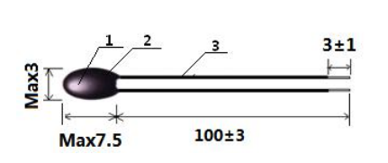

    NTC热敏电阻 100KΩ ±1% 3950K
MF52D 104F3950-100 数据手册
编号:JK/JXD190509013-A 南京时恒电子科技有限公司 规格承认书 APPROVAL SHEET 客户名称: CUSTOMER 产品名称: PART NAME MF52 系列测温型 NTC 热敏电阻器 产品规格: PART NUMBER MF52D 104F3950-100 日期: DATE 2019 年 05 月 10 日 确 认 CONFIRM 客户 品保部: 制造部: 供货商/制造商 规格书制作:吴迎丽 业务员审核: 技术部审核: 工程部: 品质部审核: 南京时恒电子科技有限公司 地址:南京市江宁区湖熟镇金阳路 18 号 邮编:211121 TEL:025-52121868 FAX:025-52122373 Http:// www.shiheng.com.cn E-MAILsales@shiheng.com.cn MF52 系列测温型 NTC 热敏电阻器 版本 2.0 型号:MF52D 104F3950-100 南京时恒电子科技有限公司 本规格书提供了南京时恒电子科技有限公司生产的 MF52D 系列 NTC 热敏电阻的结构尺 寸、产品性能、试验条件、使用要求的描述,敬请贵司确认。 对本规格书产生疑义时,请速与我们取得联系(025-52121868),若无疑义请确认回 传,若无回传,我司将视为默认。 贵公司改变产品用途、使用方法时,请与我们取得联系! 客户名称: 客 户 确 认 确认: 时间: 审核: 时间: 1.电气性能 1.1 项目 符号 测试条件 单位 性能要求 25℃的零功率电阻值 R25℃ Ta=25±0.01℃ 测试功率≤0.1mw KΩ 100KΩ±1% K 3950±1% 1.2 B值 B25/50 B=[(Ta×Tb)/(Tb-Ta)]×ln(Ra/Rb) Ta=25℃±0.01℃ Tb=50℃±0.01℃ 1.3 耗散系数 δ 静止空气中 mW/℃ ≥2 1.4 1.5 时间常数 绝缘电阻 NTC 核心元件工作温度范围 成品工作温度范围 最大额定功率 阻温特性 阻值误差 τ / / 静止空气中 100V/DC 1min / / / / / sec MΩ ℃ ℃ mW / / ≤7 ≥100 -40 ~ 125 -20~105 50 见附表 1 见附表 2 1.6 1.7 1.8 1.9 1.10 Pmax / / 2.可靠性 项目 2.1 引出端强度 2.2 可焊性 2.3 耐焊接热 2.4 稳态湿热 2.5 温度快速 变化 2.6 高温储存 2.7 低温储存 测试条件及方法 固定电阻端,拉力:5±1 N, 时间:10±1 秒 技术要求 无可见性损伤 R25 Δ R/R≤±2% 温度 245±5℃ 时间 2-3 秒 着锡面积≥95% 锡锅温度:260±5℃,浸入深 度距电阻体 6mm,时间 5±1 秒 温度:40℃±2℃,湿度:93 ±2%,时间:500 小时 -40℃30min→25℃5min→ 105℃30min→25℃5min,反复 5次 温度: 105℃±5℃ 时间:1000 小时 温度: -40℃ 时间:1000 小时 5.外形尺寸: (单位:mm) R25 ΔR/R≤±2% R25 ΔR/R≤±2% 数 序号 名称 材料规格 1 元件 NTC 热敏电阻 1 R25 ΔR/R≤±2% 2 包封类 环氧树脂 1 黑色 R25 ΔR/R≤±2% 3 导线 UL1685 30#TC 2 黑色 量 R25 ΔR/R≤±2% 备注 3、使用注意事项 3.1 本产品的用途:温度测量与控制; 3.2 避免过大的电流引起元件自身发热而产生测量误差; 3.3 烙铁焊接时,焊接处距包封头部距离至少 2mm,焊接温度应低于 360℃, 焊接时间<3ses; 3.4 储存温度:-10℃ ~ 40℃;储存湿度:≤75% RH; 3.5 避免存放在具有腐蚀性气体及光照的环境下; 3.6 包装打开后需重新密封保存,贮存期 1 年,超过贮存期,可按本标准 规定的项目重新检验,如符合要求仍可使用; 3.7 如在加工过程中需使用热缩管,热缩管热缩时不可使用电吹风进行吹 制,建议热缩工艺,将套好热缩管后的产品放入恒温烘箱中,按 110℃ /10-12min 进行热缩; 4、认证 4.1 质量管理体系认证 ISO9001:2015 IATF16949:2016 4.2 环境管理体系认证 ISO14001:2015 6.产品型号说明 MF52 ① D 104 F ② ③ ④ 3950 - 100 ② D:引线为常温引线 ③ 104: 25℃的零功率电阻值 100KΏ ④ F:阻值精度代码 F-±1% G-±2% H-±3% J-±5% ⑤ 3950:B25/50 值 3950K ⑥ 100:线长 100mm 4.4 环保检测报告 RoH S 产品 CQC 认证 4.6 江苏省高新技术产品认证 电 话:025-52121868 ⑥ ① MF52:精密性 NTC 热敏电阻 4.3 国家火炬计划项目产品 4.5 ⑤ 地 址:南京市江宁区湖熟镇金阳路 18 号 传 真:025-52122373 邮 箱: sales@shiheng.com.cn 邮 编:211121 网 址:Http://www.shiheng.com.cn 附表 1 南京时恒阻温特性表 R25=100KΩ 精度:±1% 温度(℃) B25/50=3950K 电阻(KΩ) 精度:±1%(P209-15A) 电阻精度(%) 温度精度(℃) 最小值 中心值 最大值 △R -△R △T -△T -40 3030.730 3169.000 3313.230 4.551 -4.362 0.669 -0.641 -39 2852.050 2980.330 3114.080 4.487 -4.304 0.664 -0.637 -38 2684.570 2803.600 2927.620 4.423 -4.245 0.659 -0.632 -37 2527.450 2637.910 2752.920 4.359 -4.187 0.654 -0.628 -36 2379.960 2482.470 2589.130 4.296 -4.129 0.649 -0.623 -35 2241.460 2336.580 2435.500 4.233 -4.071 0.643 -0.619 -34 2111.350 2199.620 2291.360 4.170 -4.013 0.638 -0.614 -33 1989.100 2071.020 2156.090 4.107 -3.955 0.633 -0.609 -32 1874.220 1950.230 2029.120 4.045 -3.897 0.627 -0.604 -31 1766.260 1836.790 1909.950 3.982 -3.839 0.622 -0.600 -30 1664.790 1730.230 1798.070 3.920 -3.782 0.616 -0.595 -29 1569.420 1630.150 1693.050 3.858 -3.725 0.611 -0.590 -28 1479.790 1536.140 1594.470 3.797 -3.667 0.605 -0.585 -27 1395.560 1447.840 1501.920 3.735 -3.610 0.600 -0.580 -26 1316.390 1364.900 1415.050 3.674 -3.554 0.594 -0.574 -25 1241.980 1287.000 1333.500 3.613 -3.497 0.588 -0.569 -24 1172.060 1213.820 1256.950 3.553 -3.440 0.582 -0.564 -23 1106.340 1145.090 1185.090 3.492 -3.384 0.576 -0.559 -22 1044.570 1080.530 1117.620 3.432 -3.328 0.571 -0.553 -21 986.513 1019.890 1054.290 3.372 -3.272 0.565 -0.548 -20 931.936 962.912 994.819 3.313 -3.216 0.559 -0.542 -19 880.628 909.379 938.974 3.254 -3.161 0.552 -0.537 -18 832.387 859.074 886.528 3.195 -3.106 0.546 -0.531 -17 787.025 811.797 837.266 3.137 -3.051 0.540 -0.525 -16 744.361 767.359 790.988 3.079 -2.996 0.534 -0.520 -15 704.229 725.581 747.505 3.021 -2.942 0.528 -0.514 -14 666.472 686.296 706.640 2.964 -2.888 0.521 -0.508 -13 630.940 649.348 668.227 2.907 -2.834 0.515 -0.502 -12 597.496 614.590 632.110 2.850 -2.781 0.508 -0.496 -11 566.008 581.883 598.144 2.794 -2.728 0.502 -0.490 -10 536.356 551.100 566.192 2.738 -2.675 0.495 -0.484 -9 508.424 522.117 536.126 2.683 -2.622 0.489 -0.478 -8 482.105 494.824 507.828 2.628 -2.570 0.482 -0.471 -7 457.299 469.113 481.185 2.573 -2.518 0.475 -0.465 -6 433.912 444.886 456.092 2.518 -2.466 0.468 -0.459 -5 411.856 422.050 432.453 2.464 -2.415 0.461 -0.452 -4 391.048 400.518 410.175 2.411 -2.364 0.454 -0.446 -3 371.413 380.209 389.174 2.357 -2.313 0.447 -0.439 -2 352.878 361.048 369.370 2.305 -2.262 0.440 -0.432 -1 335.375 342.963 350.688 2.252 -2.212 0.433 -0.426 0 319.490 326.560 333.752 2.202 -2.164 0.426 -0.418 1 303.218 309.764 316.419 2.148 -2.113 0.419 -0.412 2 288.451 294.529 300.705 2.096 -2.063 0.412 -0.405 3 274.488 280.131 285.862 2.045 -2.014 0.404 -0.398 4 261.281 266.520 271.837 1.994 -1.965 0.397 -0.391 5 248.785 253.647 258.580 1.944 -1.917 0.389 -0.384 6 236.957 241.470 246.044 1.894 -1.868 0.382 -0.377 7 225.759 229.946 234.187 1.844 -1.820 0.374 -0.369 8 215.152 219.036 222.968 1.795 -1.773 0.367 -0.362 9 205.104 208.706 212.349 1.745 -1.725 0.359 -0.355 10 195.581 198.920 202.295 1.697 -1.678 0.351 -0.347 11 186.552 189.647 192.773 1.648 -1.631 0.343 -0.340 12 177.990 180.857 183.751 1.600 -1.584 0.335 -0.332 13 169.868 172.523 175.201 1.552 -1.538 0.327 -0.324 14 162.161 164.618 167.095 1.504 -1.492 0.319 -0.317 15 154.846 157.118 159.408 1.457 -1.446 0.311 -0.309 16 147.900 150.000 152.116 1.410 -1.400 0.303 -0.301 17 141.302 143.243 145.197 1.363 -1.355 0.295 -0.293 18 135.034 136.827 138.629 1.317 -1.309 0.287 -0.285 19 129.078 130.731 132.393 1.271 -1.264 0.278 -0.277 20 123.415 124.940 126.470 1.225 -1.220 0.270 -0.269 21 118.031 119.435 120.844 1.179 -1.175 0.262 -0.261 22 112.910 114.202 115.497 1.134 -1.131 0.253 -0.253 23 108.037 109.225 110.414 1.089 -1.087 0.245 -0.244 24 103.400 104.491 105.582 1.044 -1.043 0.236 -0.236 25 99.000 100.000 101.000 1.000 -1.000 0.228 -0.228 26 94.700 95.699 96.698 1.044 -1.043 0.238 -0.238 27 90.622 91.617 92.614 1.088 -1.086 0.250 -0.249 28 86.740 87.731 88.724 1.132 -1.129 0.262 -0.261 29 83.044 84.028 85.017 1.175 -1.172 0.273 -0.273 30 79.524 80.501 81.483 1.219 -1.214 0.285 -0.284 31 76.171 77.140 78.114 1.262 -1.256 0.297 -0.296 32 72.976 73.936 74.901 1.305 -1.298 0.309 -0.308 33 69.931 70.881 71.837 1.348 -1.340 0.321 -0.319 34 67.029 67.968 68.913 1.390 -1.381 0.333 -0.331 35 64.261 65.188 66.123 1.433 -1.422 0.346 -0.343 36 61.621 62.537 63.459 1.475 -1.463 0.358 -0.355 37 59.103 60.006 60.916 1.517 -1.504 0.370 -0.367 38 56.700 57.590 58.488 1.558 -1.544 0.383 -0.379 39 54.407 55.283 56.168 1.600 -1.585 0.395 -0.391 40 52.218 53.080 53.952 1.641 -1.625 0.408 -0.404 41 50.127 50.976 51.834 1.682 -1.664 0.421 -0.416 42 48.131 48.965 49.809 1.723 -1.704 0.433 -0.428 43 46.223 47.044 47.874 1.764 -1.743 0.446 -0.441 44 44.401 45.207 46.023 1.805 -1.782 0.459 -0.453 45 42.659 43.451 44.252 1.845 -1.821 0.472 -0.466 46 40.994 41.771 42.559 1.885 -1.860 0.485 -0.479 47 39.402 40.165 40.938 1.925 -1.898 0.498 -0.491 48 37.880 38.628 39.387 1.965 -1.937 0.511 -0.504 49 36.423 37.157 37.902 2.004 -1.975 0.525 -0.517 50 35.030 35.750 36.480 2.044 -2.013 0.538 -0.530 51 33.696 34.402 35.119 2.083 -2.050 0.551 -0.543 52 32.420 33.112 33.814 2.122 -2.088 0.565 -0.556 53 31.198 31.876 32.565 2.161 -2.125 0.579 -0.569 54 30.028 30.692 31.367 2.200 -2.162 0.592 -0.582 55 28.908 29.558 30.219 2.238 -2.199 0.606 -0.595 56 27.834 28.471 29.119 2.276 -2.235 0.620 -0.609 57 26.806 27.429 28.064 2.314 -2.272 0.634 -0.622 58 25.820 26.430 27.052 2.352 -2.308 0.648 -0.635 59 24.875 25.472 26.081 2.390 -2.344 0.662 -0.649 60 23.969 24.554 25.150 2.428 -2.380 0.676 -0.662 61 23.100 23.672 24.256 2.465 -2.416 0.690 -0.676 62 22.267 22.827 23.398 2.503 -2.451 0.704 -0.690 63 21.468 22.016 22.575 2.540 -2.486 0.719 -0.704 64 20.701 21.237 21.784 2.577 -2.522 0.733 -0.717 65 19.965 20.489 21.025 2.613 -2.557 0.748 -0.731 66 19.259 19.771 20.295 2.650 -2.591 0.762 -0.745 67 18.581 19.082 19.595 2.686 -2.626 0.777 -0.759 68 17.930 18.420 18.921 2.723 -2.660 0.792 -0.773 69 17.304 17.784 18.274 2.759 -2.694 0.806 -0.787 70 16.704 17.172 17.652 2.795 -2.728 0.821 -0.802 71 16.127 16.585 17.054 2.831 -2.762 0.836 -0.816 72 15.572 16.020 16.479 2.866 -2.796 0.851 -0.830 73 15.039 15.477 15.926 2.902 -2.829 0.866 -0.845 74 14.527 14.955 15.394 2.937 -2.863 0.882 -0.859 75 14.034 14.453 14.882 2.972 -2.896 0.897 -0.874 76 13.560 13.970 14.390 3.007 -2.929 0.912 -0.888 77 13.105 13.505 13.916 3.042 -2.962 0.928 -0.903 78 12.667 13.058 13.460 3.077 -2.995 0.943 -0.918 79 12.245 12.628 13.020 3.111 -3.027 0.959 -0.933 80 11.840 12.213 12.598 3.146 -3.059 0.974 -0.948 81 11.449 11.815 12.190 3.180 -3.092 0.990 -0.962 82 11.073 11.431 11.798 3.214 -3.124 1.006 -0.978 83 10.712 11.061 11.420 3.248 -3.155 1.022 -0.993 84 10.363 10.705 11.056 3.282 -3.187 1.038 -1.008 85 10.028 10.362 10.705 3.315 -3.219 1.054 -1.023 86 9.705 10.031 10.367 3.349 -3.250 1.070 -1.038 87 9.394 9.712 10.041 3.382 -3.281 1.086 -1.054 88 9.094 9.405 9.727 3.415 -3.312 1.102 -1.069 89 8.805 9.110 9.424 3.448 -3.343 1.119 -1.084 90 8.527 8.824 9.132 3.481 -3.374 1.135 -1.100 91 8.258 8.549 8.850 3.514 -3.404 1.152 -1.116 92 8.000 8.284 8.578 3.547 -3.435 1.168 -1.131 93 7.750 8.028 8.316 3.579 -3.465 1.185 -1.147 94 7.510 7.782 8.063 3.612 -3.495 1.202 -1.163 95 7.278 7.544 7.819 3.644 -3.525 1.218 -1.179 96 7.054 7.314 7.583 3.676 -3.555 1.235 -1.195 97 6.838 7.093 7.356 3.708 -3.585 1.252 -1.211 98 6.630 6.879 7.136 3.739 -3.614 1.269 -1.227 99 6.429 6.673 6.924 3.771 -3.644 1.286 -1.243 100 6.236 6.474 6.720 3.802 -3.673 1.304 -1.259 101 6.049 6.281 6.522 3.834 -3.702 1.321 -1.275 102 5.868 6.096 6.331 3.865 -3.731 1.338 -1.292 103 5.694 5.916 6.147 3.896 -3.759 1.356 -1.308 104 5.526 5.743 5.969 3.927 -3.788 1.373 -1.325 105 5.363 5.576 5.797 3.957 -3.816 1.391 -1.341 附表 2 南京时恒阻值误差曲线图
