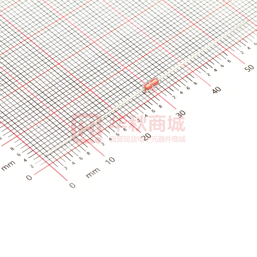

南京时恒电子科技有限公司 规格承认书 APPROVAL SHEET 客户名称: CUSTOMER 产品名称: PART NAME MF58 玻壳测温型 NTC 热敏电阻器 产品规格: PART NUMBER MF58-103 J 3470 (UL: E240991) 日期: DATE 2017 年 07 月 20 日 确 认 CONFIRM 客户 品保部: 制造部: 供货商/制造商 规格书制作: 鞠晓丽 技术部审核: 品质部审核: 工程部: 生产部审核: 南京时恒电子科技有限公司 地址:南京市江宁区湖熟镇金阳路 18 号 TEL:025-52121868 Http: //www.shiheng.com.cn 邮编:211121 FAX:025-52122373 E-MAIL:sales@shiheng.com.cn MF58 玻壳测温型 NTC 热敏电阻器 型号:MF58-103J3470 南京时恒电子科技有限公司 本规格书提供了南京时恒电子科技有限公司生产的 MF58 系列 NTC 热敏电阻的结 构尺寸、产品性能、试验条件、使用要求的描述,敬请贵司确认。 对本规格书产生疑义时,请速与我们取得联系(025-52121868),若无疑义请确 认回传,若无回传,我司将视为默认。 贵公司改变使用用途,作用方法时,请与我们取得联系。 客户名称: 客 户 确 认 确认: 时间: 审核: 时间: 1.电气性能 项目 符号 测试条件 单位 性能要求 1.1 25℃的零功率电阻值 R25 Ta=25±0.05℃ 测试功率≤0.1mw KΩ 10KΩ±5% 1.2 B值 B25/50 B=[(Ta×Tb)/(Tb-Ta)]×ln(Ra/Rb) Tb=50℃±0.05℃ K 3470±1% 1.3 1.4 1.5 1.6 1.7 1.8 1.9 1.10 耗散系数 δ 静止空气中 mW/℃ ≥2 时间常数 耐电压 绝缘电阻 工作温度范围 最大额定功率 阻温特性 阻值误差 τ / / / Pmax / / 静止空气中 1500V/AC 1min 500V/DC 1min / / / / sec / MΩ ℃ mW / / ≤20 无击穿或飞弧 ≥500 -55~ 250 50 见附表 1 见附表 2 2.可靠性 项目 2.1 引出端强度 2.2 可焊性 2.3 耐焊接热 2.4 稳态湿热 2.5 温度快速 变化 2.6 高温储存 2.7 低温储存 4.外形尺寸: (单位:mm) 测试条件及方法 固定电阻端,拉力:10±1 N, 时间:10±1 秒 温度 245±5℃ 时间 2-3 秒 锡锅温度:265±5℃,浸入深 度距电阻体 6mm,时间 5±1 秒 温度:40℃±2℃,湿度:93± 2%,时间:500 小时 -55℃30min→25℃5min→ 250℃30min→25℃5min,反复 5 次 温度: 250℃±5℃, 时间:1000 小时 温度: -55℃±5℃, 时间:1000 小时 技术要求 无可见性损伤 R25 ΔR/R≤±2% 着锡面积≥95% R25 ΔR/R≤±2% R25 ΔR/R≤±2% R25 ΔR/R≤±2% 名称 材料规格 数量 1 元件 NTC 热敏电阻 1 2 3 外壳 导线 玻璃 Φ0.5±0.05 镀锡钢线 1 2 R25 ΔR/R≤±2% R25 ΔR/R≤±2% ① 3.1 本产品的用途:温度测量与控制; 103 J 3470 ② ③ ④ ① MF58:玻壳测温型 NTC 热敏电阻 3.2 避免流过热敏电阻芯片的电流引起元件自身发热而产生测量误差; 3.3 烙铁焊接时,焊接处距玻壳端距离至少 2mm,焊接温度应低于 360℃,焊接时间<3ses; ② 103: 25℃的零功率电阻值 10KΏ ③ J:阻值精度代码 F-±1% G-±2% H-±3% J-±5% ④ 3470:B25/50 值 3470K 3.4 若引线弯曲时,弯曲点应距玻壳端 2mm 以上,以免造成玻壳损伤; 3.5 储存温度:-10℃ ~ 40℃;储存湿度:≤75% RH; 3.6 避免存放在具有腐蚀性气体及光照的环境下; 6、认证 6.1 质量管理体系认证 ISO9001:2008 (01115Q20270R5M) ISO/TS16949:2009 3.7 包装打开后需重新密封保存; 3.8 如在加工过程中需使用热缩管,热缩管热缩时不可使用电吹风进行 吹制,建议热缩工艺,将套好热缩管后的产品放入恒温烘箱中,按 110℃ 6.2 环境管理体系认证 6.3 环保检测报告 6.4 (0192416) ISO14001:2004 (01113E20060R2M) ROHS 产品 CQC 认证 (CQC09001033986) 6.5 江苏省高新技术产品认证 (150115G0377N) 6.6 安规认证 UL 1434 认证(File # E240991) 电 话:025-52121868 地 址:南京市江宁区湖熟镇金阳路 18 号 传 真:025-52122373 邮 箱: sales@shiheng.com.cn 邮 编:211121 网 址:Http://www.shiheng.com.cn 附表:1 备注 5.产品型号说明 MF58 3、使用注意事项 /10-12min 进行热缩; 序号 南京时 恒阻温特性表 R25=10KΩ 精度:±5% B25/50=3470K B25/85=3611K 温度(℃) 电阻(kΩ) 精度:±1%(P232-26) 电阻精度(%) 温度精度(℃) 最小值 中心值 最大值 △R -△R △T -△T -55 538.475 590.410 645.735 9.370 -8.796 1.344 -1.262 -54 494.941 542.215 592.519 9.277 -8.718 1.349 -1.267 -53 458.034 501.390 547.478 9.192 -8.647 1.352 -1.272 -52 426.208 466.213 508.697 9.112 -8.580 1.354 -1.275 -51 398.314 435.402 474.754 9.038 -8.518 1.356 -1.278 -50 373.489 408.001 444.587 8.967 -8.458 1.357 -1.280 -49 351.092 383.294 417.404 8.899 -8.401 1.357 -1.281 -48 330.642 360.750 392.615 8.833 -8.345 1.358 -1.283 -47 311.781 339.970 369.781 8.768 -8.291 1.358 -1.284 -46 294.245 320.661 348.574 8.705 -8.237 1.357 -1.284 -45 277.839 302.606 328.758 8.642 -8.184 1.357 -1.285 -44 262.418 285.646 310.153 8.579 -8.131 1.357 -1.286 -43 247.878 269.664 292.631 8.516 -8.078 1.356 -1.287 -42 234.141 254.573 276.096 8.454 -8.025 1.356 -1.287 -41 221.148 240.308 260.474 8.391 -7.972 1.356 -1.288 -40 208.856 226.820 245.712 8.329 -7.919 1.356 -1.289 -39 197.228 214.067 231.763 8.266 -7.866 1.356 -1.290 -38 186.234 202.018 218.591 8.203 -7.812 1.356 -1.291 -37 175.848 190.640 206.161 8.141 -7.759 1.356 -1.292 -36 166.044 179.908 194.442 8.078 -7.706 1.356 -1.293 -35 156.799 169.793 183.403 8.016 -7.652 1.356 -1.295 -34 148.088 160.268 173.015 7.953 -7.599 1.356 -1.296 -33 139.888 151.306 163.247 7.891 -7.546 1.357 -1.297 -32 132.175 142.881 154.069 7.829 -7.493 1.357 -1.298 -31 124.923 134.965 145.450 7.768 -7.440 1.357 -1.300 -30 118.109 127.531 137.360 7.707 -7.387 1.357 -1.301 -29 111.708 120.552 129.770 7.646 -7.335 1.358 -1.303 -28 105.698 114.002 122.651 7.586 -7.284 1.358 -1.304 -27 100.054 107.854 115.973 7.527 -7.232 1.358 -1.305 -26 94.754 102.085 109.709 7.467 -7.181 1.358 -1.306 -25 89.776 96.670 103.832 7.409 -7.131 1.359 -1.308 -24 85.100 91.585 98.318 7.351 -7.080 1.359 -1.309 -23 80.706 86.810 93.141 7.293 -7.031 1.359 -1.310 -22 76.575 82.323 88.280 7.236 -6.981 1.359 -1.311 -21 72.690 78.105 83.713 7.180 -6.932 1.359 -1.312 -20 69.034 74.138 79.420 7.124 -6.884 1.358 -1.312 -19 65.592 70.405 75.382 7.069 -6.836 1.358 -1.313 -18 62.349 66.889 71.581 7.014 -6.788 1.358 -1.314 -17 59.291 63.577 68.002 6.960 -6.741 1.357 -1.315 -16 56.408 60.455 64.630 6.906 -6.694 1.357 -1.315 -15 53.686 57.509 61.450 6.852 -6.647 1.356 -1.316 -14 51.115 54.728 58.449 6.800 -6.601 1.356 -1.316 -13 48.686 52.101 55.617 6.747 -6.555 1.355 -1.316 -12 46.388 49.618 52.941 6.695 -6.509 1.354 -1.317 -11 44.215 47.271 50.411 6.643 -6.464 1.353 -1.317 -10 42.158 45.050 48.019 6.592 -6.419 1.352 -1.317 -9 40.209 42.947 45.756 6.541 -6.374 1.352 -1.317 -8 38.363 40.955 43.613 6.490 -6.330 1.351 -1.317 -7 36.612 39.068 41.584 6.440 -6.285 1.350 -1.317 -6 34.952 37.279 39.661 6.390 -6.241 1.349 -1.317 -5 33.377 35.582 37.839 6.341 -6.198 1.347 -1.317 -4 31.882 33.973 36.110 6.292 -6.154 1.346 -1.317 -3 30.462 32.445 34.471 6.243 -6.111 1.345 -1.317 -2 29.114 30.995 32.915 6.194 -6.068 1.344 -1.317 -1 27.833 29.618 31.438 6.146 -6.025 1.343 -1.317 0 26.616 28.310 30.036 6.098 -5.983 1.342 -1.316 1 25.458 27.066 28.704 6.050 -5.941 1.341 -1.316 2 24.358 25.885 27.439 6.003 -5.899 1.339 -1.316 3 23.312 24.762 26.237 5.956 -5.857 1.338 -1.316 4 22.316 23.694 25.094 5.909 -5.816 1.337 -1.316 5 21.369 22.678 24.008 5.863 -5.774 1.336 -1.315 6 20.467 21.712 22.975 5.817 -5.733 1.334 -1.315 7 19.609 20.793 21.993 5.771 -5.692 1.333 -1.315 8 18.792 19.918 21.059 5.726 -5.652 1.332 -1.314 9 18.014 19.085 20.169 5.680 -5.612 1.330 -1.314 10 17.291 18.312 19.344 5.637 -5.572 1.327 -1.312 11 16.567 17.537 18.518 5.591 -5.532 1.328 -1.313 12 15.894 16.818 17.751 5.547 -5.492 1.326 -1.313 13 15.253 16.132 17.020 5.503 -5.453 1.325 -1.313 14 14.641 15.479 16.324 5.459 -5.414 1.323 -1.312 15 14.058 14.856 15.661 5.416 -5.375 1.322 -1.312 16 13.502 14.263 15.029 5.373 -5.336 1.320 -1.311 17 12.971 13.696 14.427 5.330 -5.298 1.319 -1.311 18 12.464 13.156 13.852 5.288 -5.260 1.317 -1.310 19 11.981 12.641 13.304 5.246 -5.222 1.316 -1.309 20 11.519 12.149 12.781 5.204 -5.184 1.314 -1.309 21 11.078 11.679 12.282 5.163 -5.147 1.312 -1.308 22 10.656 11.230 11.805 5.121 -5.110 1.310 -1.307 23 10.253 10.801 11.350 5.081 -5.073 1.308 -1.306 24 9.868 10.391 10.915 5.040 -5.036 1.306 -1.305 25 9.500 10.000 10.500 5.000 -5.000 1.305 -1.305 26 9.140 9.625 10.110 5.040 -5.036 1.323 -1.322 27 8.796 9.266 9.737 5.079 -5.072 1.343 -1.341 28 8.467 8.923 9.380 5.119 -5.108 1.362 -1.359 29 8.152 8.595 9.038 5.159 -5.143 1.381 -1.377 30 7.851 8.280 8.710 5.198 -5.179 1.400 -1.395 31 7.563 7.979 8.396 5.237 -5.214 1.419 -1.413 32 7.286 7.690 8.095 5.276 -5.249 1.439 -1.431 33 7.021 7.413 7.807 5.314 -5.283 1.458 -1.450 34 6.767 7.147 7.530 5.353 -5.318 1.478 -1.468 35 6.524 6.893 7.264 5.391 -5.352 1.497 -1.486 36 6.290 6.648 7.009 5.429 -5.386 1.517 -1.505 37 6.066 6.413 6.764 5.467 -5.420 1.536 -1.523 38 5.850 6.188 6.529 5.505 -5.454 1.556 -1.542 39 5.644 5.972 6.303 5.542 -5.488 1.575 -1.560 40 5.445 5.764 6.085 5.580 -5.521 1.595 -1.579 41 5.254 5.564 5.876 5.617 -5.555 1.615 -1.597 42 5.071 5.371 5.675 5.654 -5.588 1.635 -1.616 43 4.895 5.187 5.482 5.691 -5.621 1.654 -1.634 44 4.726 5.009 5.296 5.728 -5.654 1.674 -1.653 45 4.563 4.838 5.117 5.765 -5.687 1.694 -1.671 46 4.406 4.673 4.944 5.801 -5.719 1.714 -1.690 47 4.255 4.515 4.778 5.838 -5.752 1.734 -1.708 48 4.110 4.362 4.618 5.874 -5.784 1.754 -1.727 49 3.970 4.215 4.464 5.910 -5.817 1.774 -1.746 50 3.835 4.074 4.316 5.947 -5.849 1.794 -1.765 51 3.706 3.937 4.173 5.983 -5.881 1.814 -1.783 52 3.581 3.806 4.035 6.019 -5.913 1.834 -1.802 53 3.460 3.679 3.902 6.055 -5.945 1.855 -1.821 54 3.344 3.557 3.774 6.090 -5.976 1.875 -1.840 55 3.233 3.439 3.650 6.126 -6.008 1.895 -1.859 56 3.125 3.326 3.531 6.162 -6.039 1.915 -1.877 57 3.021 3.216 3.416 6.197 -6.071 1.936 -1.896 58 2.921 3.111 3.305 6.233 -6.102 1.956 -1.915 59 2.825 3.009 3.198 6.268 -6.133 1.977 -1.934 60 2.732 2.911 3.095 6.303 -6.164 1.997 -1.954 61 2.642 2.816 2.995 6.338 -6.196 2.018 -1.973 62 2.555 2.725 2.899 6.373 -6.226 2.039 -1.992 63 2.472 2.637 2.806 6.408 -6.257 2.060 -2.011 64 2.391 2.552 2.716 6.443 -6.288 2.081 -2.030 65 2.314 2.470 2.630 6.478 -6.319 2.101 -2.050 66 2.239 2.391 2.546 6.513 -6.349 2.123 -2.069 67 2.167 2.314 2.466 6.547 -6.379 2.144 -2.089 68 2.097 2.241 2.388 6.582 -6.410 2.165 -2.108 69 2.030 2.169 2.313 6.616 -6.440 2.186 -2.128 70 1.965 2.101 2.240 6.650 -6.470 2.207 -2.148 71 1.902 2.034 2.170 6.685 -6.500 2.229 -2.167 72 1.842 1.970 2.103 6.719 -6.530 2.251 -2.187 73 1.783 1.909 2.038 6.753 -6.560 2.272 -2.207 74 1.727 1.849 1.975 6.787 -6.589 2.294 -2.227 75 1.673 1.791 1.914 6.820 -6.619 2.316 -2.247 76 1.620 1.736 1.855 6.854 -6.648 2.338 -2.268 77 1.570 1.682 1.798 6.888 -6.678 2.360 -2.288 78 1.521 1.630 1.743 6.921 -6.707 2.382 -2.308 79 1.474 1.580 1.690 6.954 -6.736 2.404 -2.329 80 1.428 1.532 1.639 6.987 -6.765 2.427 -2.349 81 1.385 1.486 1.590 7.021 -6.794 2.449 -2.370 82 1.342 1.440 1.542 7.053 -6.822 2.472 -2.391 83 1.301 1.397 1.496 7.086 -6.851 2.495 -2.412 84 1.262 1.355 1.452 7.119 -6.879 2.517 -2.433 85 1.224 1.315 1.409 7.151 -6.907 2.540 -2.454 86 1.187 1.275 1.367 7.184 -6.936 2.563 -2.475 87 1.151 1.238 1.327 7.216 -6.964 2.587 -2.496 88 1.117 1.201 1.288 7.248 -6.991 2.610 -2.517 89 1.084 1.166 1.251 7.280 -7.019 2.633 -2.539 90 1.052 1.132 1.214 7.312 -7.047 2.657 -2.561 91 1.021 1.099 1.179 7.344 -7.074 2.681 -2.582 92 0.991 1.067 1.146 7.375 -7.101 2.704 -2.604 93 0.962 1.036 1.113 7.407 -7.129 2.728 -2.626 94 0.934 1.006 1.081 7.438 -7.156 2.752 -2.648 95 0.907 0.978 1.051 7.469 -7.183 2.777 -2.670 96 0.881 0.950 1.021 7.500 -7.209 2.801 -2.692 97 0.856 0.923 0.992 7.531 -7.236 2.825 -2.715 98 0.832 0.897 0.965 7.562 -7.262 2.850 -2.737 99 0.808 0.872 0.938 7.592 -7.289 2.875 -2.760 100 0.785 0.848 0.912 7.623 -7.315 2.899 -2.782 101 0.763 0.824 0.887 7.653 -7.341 2.924 -2.805 102 0.742 0.801 0.863 7.683 -7.367 2.949 -2.828 103 0.722 0.779 0.839 7.713 -7.393 2.975 -2.851 104 0.702 0.758 0.817 7.743 -7.418 3.000 -2.874 105 0.682 0.737 0.795 7.772 -7.444 3.025 -2.897 106 0.664 0.717 0.773 7.802 -7.469 3.051 -2.921 107 0.646 0.698 0.753 7.831 -7.494 3.076 -2.944 108 0.628 0.679 0.733 7.861 -7.519 3.102 -2.968 109 0.611 0.661 0.714 7.890 -7.544 3.128 -2.991 110 0.595 0.644 0.695 7.919 -7.569 3.154 -3.015 111 0.579 0.627 0.677 7.947 -7.594 3.180 -3.039 112 0.564 0.610 0.659 7.976 -7.618 3.206 -3.063 113 0.549 0.594 0.642 8.005 -7.643 3.233 -3.087 114 0.534 0.579 0.625 8.033 -7.667 3.259 -3.111 115 0.521 0.564 0.609 8.062 -7.691 3.286 -3.135 116 0.507 0.549 0.594 8.090 -7.716 3.312 -3.159 117 0.494 0.535 0.579 8.118 -7.740 3.339 -3.183 118 0.481 0.522 0.564 8.146 -7.763 3.366 -3.208 119 0.469 0.508 0.550 8.174 -7.787 3.393 -3.232 120 0.457 0.495 0.536 8.201 -7.811 3.420 -3.257 121 0.445 0.483 0.523 8.229 -7.834 3.447 -3.282 122 0.434 0.471 0.510 8.257 -7.858 3.474 -3.307 123 0.423 0.459 0.497 8.284 -7.881 3.502 -3.331 124 0.412 0.448 0.485 8.311 -7.904 3.529 -3.356 125 0.402 0.437 0.473 8.338 -7.927 3.557 -3.381 126 0.392 0.426 0.461 8.366 -7.950 3.584 -3.407 127 0.382 0.415 0.450 8.392 -7.973 3.612 -3.432 128 0.373 0.405 0.439 8.419 -7.996 3.640 -3.457 129 0.363 0.395 0.429 8.446 -8.019 3.668 -3.482 130 0.354 0.386 0.418 8.473 -8.041 3.696 -3.508 131 0.346 0.376 0.408 8.499 -8.064 3.724 -3.533 132 0.337 0.367 0.398 8.526 -8.086 3.752 -3.559 133 0.329 0.358 0.389 8.552 -8.109 3.781 -3.585 134 0.321 0.350 0.380 8.579 -8.131 3.809 -3.610 135 0.313 0.341 0.371 8.605 -8.153 3.838 -3.636 136 0.306 0.333 0.362 8.631 -8.176 3.866 -3.662 137 0.298 0.325 0.353 8.657 -8.198 3.895 -3.688 138 0.291 0.317 0.345 8.683 -8.220 3.924 -3.714 139 0.284 0.310 0.337 8.709 -8.241 3.953 -3.740 140 0.278 0.303 0.329 8.735 -8.263 3.981 -3.766 141 0.271 0.296 0.322 8.761 -8.285 4.011 -3.793 142 0.265 0.289 0.314 8.787 -8.307 4.040 -3.819 143 0.258 0.282 0.307 8.812 -8.328 4.069 -3.845 144 0.252 0.275 0.300 8.838 -8.350 4.098 -3.872 145 0.246 0.269 0.293 8.863 -8.371 4.128 -3.898 146 0.241 0.263 0.286 8.889 -8.393 4.157 -3.925 147 0.235 0.257 0.280 8.914 -8.414 4.187 -3.952 148 0.230 0.251 0.273 8.939 -8.435 4.216 -3.978 149 0.224 0.245 0.267 8.965 -8.456 4.246 -4.005 150 0.219 0.240 0.261 8.990 -8.477 4.276 -4.032 151 0.214 0.234 0.255 9.015 -8.498 4.306 -4.059 152 0.209 0.229 0.249 9.040 -8.519 4.336 -4.086 153 0.204 0.224 0.244 9.064 -8.540 4.366 -4.113 154 0.200 0.219 0.238 9.089 -8.561 4.396 -4.140 155 0.195 0.214 0.233 9.114 -8.582 4.426 -4.168 156 0.191 0.209 0.228 9.139 -8.602 4.457 -4.195 157 0.187 0.204 0.223 9.163 -8.623 4.487 -4.223 158 0.182 0.200 0.218 9.188 -8.643 4.518 -4.250 159 0.178 0.195 0.213 9.212 -8.664 4.548 -4.278 160 0.174 0.191 0.209 9.236 -8.684 4.579 -4.305 161 0.170 0.187 0.204 9.260 -8.704 4.610 -4.333 162 0.167 0.183 0.200 9.284 -8.724 4.641 -4.361 163 0.163 0.179 0.195 9.308 -8.744 4.672 -4.389 164 0.159 0.175 0.191 9.332 -8.764 4.703 -4.417 165 0.156 0.171 0.187 9.356 -8.784 4.735 -4.445 166 0.153 0.167 0.183 9.380 -8.804 4.766 -4.473 167 0.149 0.164 0.179 9.403 -8.824 4.798 -4.502 168 0.146 0.160 0.175 9.427 -8.843 4.829 -4.530 169 0.143 0.157 0.172 9.450 -8.863 4.861 -4.559 170 0.140 0.154 0.168 9.473 -8.882 4.893 -4.587 171 0.137 0.150 0.165 9.496 -8.901 4.925 -4.616 172 0.134 0.147 0.161 9.519 -8.920 4.957 -4.645 173 0.131 0.144 0.158 9.542 -8.939 4.989 -4.674 174 0.129 0.141 0.155 9.565 -8.958 5.022 -4.703 175 0.126 0.138 0.152 9.588 -8.977 5.054 -4.732 176 0.123 0.136 0.149 9.610 -8.995 5.087 -4.761 177 0.121 0.133 0.146 9.632 -9.014 5.120 -4.791 178 0.118 0.130 0.143 9.654 -9.032 5.152 -4.820 179 0.116 0.128 0.140 9.676 -9.051 5.185 -4.850 180 0.114 0.125 0.137 9.698 -9.069 5.219 -4.880 181 0.111 0.123 0.135 9.720 -9.087 5.252 -4.910 182 0.109 0.120 0.132 9.742 -9.105 5.285 -4.940 183 0.107 0.118 0.129 9.763 -9.122 5.319 -4.970 184 0.105 0.116 0.127 9.784 -9.140 5.353 -5.000 185 0.103 0.113 0.125 9.805 -9.157 5.387 -5.031 186 0.101 0.111 0.122 9.826 -9.175 5.421 -5.061 187 0.099 0.109 0.120 9.847 -9.192 5.455 -5.092 188 0.097 0.107 0.118 9.868 -9.209 5.489 -5.123 189 0.095 0.105 0.116 9.888 -9.226 5.523 -5.153 190 0.094 0.103 0.113 9.908 -9.242 5.558 -5.185 191 0.092 0.101 0.111 9.928 -9.259 5.593 -5.216 192 0.090 0.099 0.109 9.948 -9.275 5.628 -5.247 193 0.089 0.098 0.107 9.968 -9.292 5.663 -5.279 194 0.087 0.096 0.106 9.988 -9.308 5.698 -5.310 195 0.085 0.094 0.104 10.000 -9.324 5.733 -5.342 196 0.084 0.093 0.102 10.020 -9.340 5.769 -5.374 197 0.082 0.091 0.100 10.040 -9.355 5.805 -5.406 198 0.081 0.089 0.099 10.060 -9.371 5.840 -5.438 199 0.080 0.088 0.097 10.080 -9.386 5.876 -5.470 200 0.078 0.087 0.095 10.100 -9.401 5.913 -5.503 201 0.077 0.085 0.094 10.120 -9.417 5.949 -5.536 202 0.076 0.084 0.092 10.130 -9.432 5.985 -5.568 203 0.074 0.082 0.091 10.150 -9.446 6.022 -5.601 204 0.073 0.081 0.089 10.170 -9.461 6.059 -5.634 205 0.072 0.080 0.088 10.190 -9.476 6.096 -5.667 206 0.071 0.078 0.086 10.200 -9.490 6.133 -5.701 207 0.070 0.077 0.085 10.220 -9.504 6.170 -5.734 208 0.069 0.076 0.084 10.240 -9.518 6.207 -5.768 209 0.068 0.075 0.083 10.260 -9.532 6.244 -5.801 210 0.067 0.074 0.081 10.270 -9.546 6.282 -5.835 211 0.066 0.073 0.080 10.290 -9.560 6.320 -5.869 212 0.065 0.071 0.079 10.310 -9.574 6.358 -5.903 213 0.064 0.070 0.078 10.320 -9.588 6.396 -5.937 214 0.063 0.069 0.076 10.340 -9.601 6.434 -5.971 215 0.062 0.068 0.075 10.360 -9.615 6.472 -6.006 216 0.061 0.067 0.074 10.370 -9.628 6.510 -6.040 217 0.060 0.066 0.073 10.390 -9.642 6.548 -6.074 218 0.059 0.065 0.072 10.410 -9.655 6.587 -6.109 219 0.058 0.064 0.071 10.420 -9.668 6.625 -6.144 220 0.057 0.063 0.070 10.440 -9.681 6.664 -6.178 221 0.056 0.062 0.069 10.450 -9.695 6.703 -6.213 222 0.055 0.061 0.068 10.470 -9.708 6.742 -6.248 223 0.055 0.061 0.067 10.490 -9.721 6.780 -6.283 224 0.054 0.060 0.066 10.500 -9.735 6.819 -6.318 225 0.053 0.059 0.065 10.520 -9.748 6.858 -6.353 226 0.052 0.058 0.064 10.540 -9.761 6.897 -6.387 227 0.051 0.057 0.063 10.550 -9.775 6.936 -6.422 228 0.051 0.056 0.062 10.570 -9.788 6.975 -6.457 229 0.050 0.055 0.061 10.590 -9.802 7.014 -6.492 230 0.049 0.055 0.060 10.600 -9.816 7.053 -6.527 231 0.048 0.054 0.059 10.620 -9.830 7.092 -6.561 232 0.048 0.053 0.059 10.640 -9.844 7.131 -6.596 233 0.047 0.052 0.058 10.650 -9.858 7.169 -6.631 234 0.046 0.051 0.057 10.670 -9.872 7.208 -6.665 235 0.045 0.050 0.056 10.690 -9.887 7.247 -6.700 236 0.045 0.049 0.055 10.710 -9.902 7.285 -6.734 237 0.044 0.049 0.054 10.730 -9.917 7.324 -6.768 238 0.043 0.048 0.053 10.750 -9.933 7.362 -6.802 239 0.042 0.047 0.052 10.770 -9.948 7.400 -6.835 240 0.041 0.046 0.051 10.790 -9.965 7.438 -6.869 241 0.041 0.045 0.050 10.810 -9.981 7.476 -6.902 242 0.040 0.044 0.049 10.830 -9.998 7.513 -6.935 243 0.039 0.044 0.048 10.850 -10.010 7.550 -6.968 244 0.038 0.043 0.047 10.870 -10.030 7.587 -7.000 245 0.038 0.042 0.046 10.890 -10.050 7.624 -7.033 246 0.037 0.041 0.046 10.920 -10.070 7.661 -7.064 247 0.036 0.040 0.045 10.940 -10.090 7.697 -7.096 248 0.035 0.039 0.044 10.960 -10.100 7.733 -7.127 249 0.034 0.038 0.043 10.990 -10.130 7.768 -7.158 250 0.034 0.037 0.042 11.020 -10.150 7.803 -7.188 附表:2 南京时恒电阻误差曲线图
