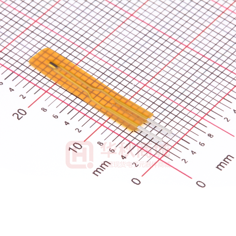

    NTC热敏电阻 100KΩ ±1% 3950K 插件,P=2mm
MF55 104F3950 数据手册
编号:JK/JXJ190509019-A 南京时恒电子科技有限公司 规格承认书 APPROVAL SHEET 客户名称: CUSTOMER 产品名称: PART NAME MF55 薄膜 NTC 热敏电阻器 产品规格: PART NUMBER MF55 104F3950 日期: DATE 2019 年 05 月 09 日 确 认 CONFIRM 客户 品保部: 制造部: 供货商/制造商 规格书制作:吴迎丽 业务员审核: 技术部审核: 工程部: 品质部审核: 南京时恒电子科技有限公司 地址:南京市江宁区湖熟镇金阳路 18 号 TEL:025-52121868 Http: //www.shiheng.com.cn 邮编:211121 FAX:025-52122373 E-MAIL:sales@shiheng.com.cn MF55 薄膜 NTC 热敏电阻器电阻器 版本 2.0 型号:MF55 104F3950 南京时恒电子科技有限公司 本规格书提供了南京时恒电子科技有限公司生产的 MF72 系列 NTC 热敏电阻芯片的 结构尺寸、产品性能、试验条件、使用要求等参数,敬请贵司确认。 对本规格书产生疑义时,请速与我们取得联系(025-52121868),若无疑义请确认 回传,若无回传,我司将视为默认。 贵公司改变产品用途、使用方法时,请与我们取得联系! 客户名称: 客 户 确 认 确认: 时间: 审核: 时间: 1.电气性能 项目 符号 测试条件 单位 性能要求 1.1 25℃的零功率电阻值 R25 T=25±0.01℃ 测试功率≤0.1mw KΩ 100KΩ±1% 1.2 B值 B25/50 B=[(Ta×Tb)/(Tb-Ta)]×ln(Ra/Rb) Ta=25℃±0.01℃ Tb=50℃±0.01℃ K 3950±1% 1.3 1.4 1.5 1.6 1.7 1.8 耗散系数 δ 静止空气中 mW/℃ ≥0.8 时间常数 工作温度范围 最大额定功率 阻温特性 阻值误差 τ / Pmax / / 静止空气中 / / / / sec ℃ mW / / ≤5 -40 ~ 125 50 见附表 1 见附表 2 4.外形尺寸: (单位:mm) 2.可靠性 项目 2.1 引线拉 力试验 2.2 可焊性 试验 2.3 耐焊接 热试验 2.4 高温存 储试验 2.5 低温存 储试验 2.6 稳态湿 热试验 2.7 温 度 快 速变化试验 测试条件及方法 固定住热敏电阻的探头,用 1 牛顿的力量逐渐 地拉引线, 维持(10±1)s 秒左右 焊接温度(245±10)℃,浸入时间:(3±1) s 技术要求 无外观损伤 着锡面积≥95% 焊接温度(260±5)℃,浸入时间:(5±1)s R25 ΔR/R≤±2% 125±5℃,1000±24 小时 R25 ΔR/R≤±3% -40±5℃,1000±24 小时 R25 ΔR/R≤±3% 40±2℃,90-95%RH,240 小时 温度急变按下表条件循环五个周期 步骤 温度(℃) 周期(分钟) 1 -40±5 30±3 2 室温 2±1 3 125±5 30±3 4 室温 2±1 R25 ΔR/R≤±3% 5.产品打印标志说明 R25 ΔR/R≤±3% 104 /3950 ① ② ① 104: 25℃的零功率电阻值 100KΏ 3、使用注意事项 3.1 本产品的用途:温度测量与控制; 3.2 避免过大的电流引起元件自身发热而产生测量误差; 3.3 烙铁焊接时,焊接处距薄膜距离至少 2mm,焊接温度应低于 360℃,焊 接时间<3ses; 3.4 储存温度:-10℃ ~ 40℃;储存湿度:≤75% RH; 3.5 避免存放在具有腐蚀性气体及光照的环境下; 3.6 包装打开后需重新密封保存,贮存期 1 年,超过贮存期,可按本标准 规定的项目重新检验,如符合要求仍可使用; 3.7 如在加工过程中需使用热缩管,热缩管热缩时不可使用电吹风进行吹 制,建议热缩工艺,将套好热缩管后的产品放入恒温烘箱中,按 110℃ /10-12min 进行热缩; ② 3950:B25/50 值 3950K 6、认证 6.1 质量管理体系认证 ISO9001:2015 IATF16949:2016 6.2 环境管理体系认证 ISO14001:2015 电 话:025-52121868 地 址:南京市江宁区湖熟镇金阳路 18 号 传 真:025-52122373 邮 箱: sales@shiheng.com.cn 邮 编:211121 网 址:Http://www.shiheng.com.cn 附表 1 南京时恒电子科技有限公司 R25=100KΩ 精度:±1% 温度(℃) B25/50=3950K 精度:±1%(P182-6B2) 电阻(KΩ) 电阻精度(%) 温度精度(℃) 最小值 中心值 最大值 △R -△R △T -△T -40 2843.200 2971.000 3104.220 4.484 -4.301 0.672 -0.644 -39 2668.510 2786.660 2909.750 4.417 -4.239 0.667 -0.640 -38 2506.120 2615.420 2729.220 4.351 -4.179 0.662 -0.636 -37 2354.980 2456.150 2561.410 4.285 -4.118 0.657 -0.631 -36 2214.170 2307.860 2405.260 4.220 -4.059 0.652 -0.627 -35 2082.850 2169.640 2259.810 4.156 -3.999 0.647 -0.622 -34 1960.260 2040.690 2124.200 4.092 -3.941 0.642 -0.618 -33 1845.730 1920.290 1997.660 4.029 -3.882 0.636 -0.613 -32 1738.650 1807.800 1879.500 3.966 -3.824 0.631 -0.609 -31 1638.470 1702.610 1769.080 3.904 -3.766 0.626 -0.604 -30 1544.690 1604.200 1665.840 3.842 -3.709 0.620 -0.599 -29 1456.840 1512.070 1569.240 3.780 -3.652 0.615 -0.594 -28 1374.510 1425.780 1478.820 3.719 -3.596 0.610 -0.589 -27 1297.310 1344.920 1394.130 3.659 -3.539 0.604 -0.584 -26 1224.890 1269.100 1314.780 3.599 -3.483 0.598 -0.579 -25 1156.930 1198.000 1240.400 3.539 -3.428 0.593 -0.574 -24 1093.110 1131.270 1170.640 3.480 -3.372 0.587 -0.569 -23 1033.180 1068.630 1105.190 3.421 -3.317 0.581 -0.564 -22 976.867 1009.810 1043.770 3.362 -3.262 0.575 -0.558 -21 923.934 954.561 986.105 3.304 -3.208 0.569 -0.553 -20 874.161 902.634 931.940 3.246 -3.154 0.563 -0.547 -19 827.346 853.818 881.050 3.189 -3.100 0.557 -0.542 -18 783.296 807.913 833.220 3.132 -3.046 0.551 -0.536 -17 741.836 764.730 788.251 3.075 -2.993 0.545 -0.530 -16 702.800 724.094 745.958 3.019 -2.940 0.539 -0.525 -15 666.035 685.842 706.168 2.963 -2.887 0.533 -0.519 -14 631.398 649.824 668.722 2.908 -2.835 0.526 -0.513 -13 598.755 615.898 633.469 2.852 -2.783 0.520 -0.507 -12 567.981 583.932 600.271 2.798 -2.731 0.513 -0.501 -11 538.961 553.803 568.998 2.743 -2.680 0.507 -0.495 -10 511.585 525.397 539.528 2.689 -2.628 0.500 -0.489 -9 485.753 498.607 511.749 2.635 -2.577 0.494 -0.483 -8 461.370 473.332 485.555 2.582 -2.527 0.487 -0.477 -7 438.347 449.479 460.848 2.529 -2.476 0.480 -0.470 -6 416.601 426.962 437.536 2.476 -2.426 0.473 -0.464 -5 396.055 405.698 415.534 2.424 -2.376 0.467 -0.457 -4 376.637 385.611 394.759 2.372 -2.327 0.460 -0.451 -3 358.279 366.631 375.139 2.320 -2.277 0.453 -0.444 -2 340.918 348.689 356.603 2.269 -2.228 0.446 -0.438 -1 324.493 331.725 339.084 2.218 -2.180 0.439 -0.431 0 308.951 315.680 322.523 2.167 -2.131 0.431 -0.424 1 294.238 300.498 306.861 2.117 -2.083 0.424 -0.417 2 280.306 286.129 292.045 2.067 -2.035 0.417 -0.410 3 267.109 272.526 278.024 2.017 -1.987 0.410 -0.403 4 254.605 259.642 264.753 1.968 -1.940 0.402 -0.396 5 242.753 247.437 252.186 1.919 -1.892 0.395 -0.389 6 231.517 235.871 240.282 1.870 -1.845 0.387 -0.382 7 220.860 224.906 229.004 1.821 -1.799 0.380 -0.375 8 210.750 214.509 218.314 1.773 -1.752 0.372 -0.368 9 201.155 204.647 208.179 1.725 -1.706 0.364 -0.360 10 192.047 195.290 198.567 1.678 -1.660 0.357 -0.353 11 183.398 186.408 189.448 1.630 -1.614 0.349 -0.345 12 175.183 177.976 180.795 1.583 -1.569 0.341 -0.338 13 167.377 169.967 172.580 1.537 -1.523 0.333 -0.330 14 159.959 162.359 164.780 1.490 -1.478 0.325 -0.323 15 152.906 155.130 157.371 1.444 -1.433 0.317 -0.315 16 146.198 148.258 150.331 1.398 -1.389 0.309 -0.307 17 139.818 141.724 143.641 1.352 -1.344 0.302 -0.300 18 133.747 135.509 137.281 1.307 -1.300 0.294 -0.292 19 127.969 129.597 131.233 1.262 -1.256 0.286 -0.284 20 122.467 123.971 125.480 1.217 -1.212 0.278 -0.277 21 117.228 118.615 120.006 1.172 -1.168 0.271 -0.270 22 112.238 113.515 114.796 1.128 -1.125 0.264 -0.263 23 107.483 108.659 109.836 1.083 -1.082 0.259 -0.258 24 102.951 104.032 105.114 1.039 -1.039 0.262 -0.261 25 99.000 100.000 101.000 1.000 -1.000 0.253 -0.253 26 94.422 95.420 96.420 1.047 -1.046 0.224 -0.223 27 90.418 91.414 92.411 1.090 -1.088 0.244 -0.244 28 86.602 87.593 88.586 1.133 -1.131 0.259 -0.258 29 82.963 83.948 84.936 1.176 -1.173 0.272 -0.271 30 79.493 80.471 81.452 1.219 -1.214 0.285 -0.284 31 76.183 77.152 78.126 1.262 -1.256 0.297 -0.296 32 73.025 73.985 74.950 1.304 -1.297 0.310 -0.308 33 70.010 70.961 71.916 1.347 -1.339 0.322 -0.320 34 67.133 68.072 69.018 1.389 -1.380 0.334 -0.332 35 64.386 65.314 66.248 1.431 -1.420 0.347 -0.344 36 61.762 62.678 63.601 1.472 -1.461 0.359 -0.356 37 59.256 60.159 61.070 1.514 -1.501 0.372 -0.368 38 56.861 57.752 58.651 1.556 -1.542 0.384 -0.381 39 54.573 55.450 56.336 1.597 -1.582 0.397 -0.393 40 52.386 53.250 54.122 1.638 -1.621 0.409 -0.405 41 50.295 51.145 52.004 1.679 -1.661 0.422 -0.417 42 48.296 49.132 49.977 1.720 -1.701 0.434 -0.430 43 46.384 47.206 48.037 1.761 -1.740 0.447 -0.442 44 44.555 45.362 46.180 1.801 -1.779 0.460 -0.454 45 42.805 43.598 44.401 1.841 -1.818 0.473 -0.467 46 41.131 41.909 42.698 1.882 -1.857 0.486 -0.480 47 39.528 40.292 41.067 1.922 -1.895 0.499 -0.492 48 37.994 38.744 39.504 1.962 -1.934 0.512 -0.505 49 36.525 37.260 38.006 2.002 -1.972 0.525 -0.518 50 35.119 35.840 36.571 2.041 -2.010 0.539 -0.530 51 33.772 34.478 35.196 2.081 -2.048 0.552 -0.543 52 32.481 33.174 33.877 2.120 -2.086 0.565 -0.556 53 31.245 31.923 32.613 2.159 -2.123 0.579 -0.569 54 30.060 30.725 31.400 2.198 -2.161 0.592 -0.582 55 28.925 29.575 30.237 2.237 -2.198 0.606 -0.595 56 27.837 28.473 29.122 2.276 -2.235 0.620 -0.609 57 26.793 27.417 28.051 2.315 -2.272 0.634 -0.622 58 25.793 26.403 27.024 2.353 -2.309 0.647 -0.635 59 24.834 25.430 26.039 2.392 -2.346 0.661 -0.649 60 23.914 24.497 25.093 2.430 -2.382 0.675 -0.662 61 23.031 23.602 24.185 2.468 -2.419 0.689 -0.676 62 22.184 22.742 23.313 2.506 -2.455 0.704 -0.689 63 21.371 21.917 22.475 2.544 -2.491 0.718 -0.703 64 20.592 21.126 21.671 2.582 -2.527 0.732 -0.716 65 19.843 20.365 20.899 2.620 -2.562 0.746 -0.730 66 19.125 19.635 20.157 2.657 -2.598 0.761 -0.744 67 18.435 18.934 19.444 2.694 -2.633 0.775 -0.758 68 17.772 18.260 18.759 2.732 -2.669 0.790 -0.772 69 17.136 17.613 18.100 2.769 -2.704 0.805 -0.786 70 16.525 16.991 17.468 2.806 -2.739 0.819 -0.800 71 15.938 16.393 16.859 2.842 -2.774 0.834 -0.814 72 15.375 15.819 16.275 2.879 -2.808 0.849 -0.828 73 14.833 15.267 15.712 2.916 -2.843 0.864 -0.843 74 14.312 14.736 15.171 2.952 -2.877 0.879 -0.857 75 13.812 14.226 14.651 2.988 -2.911 0.894 -0.871 76 13.331 13.735 14.151 3.025 -2.945 0.910 -0.886 77 12.868 13.264 13.670 3.061 -2.979 0.925 -0.900 78 12.424 12.810 13.207 3.096 -3.013 0.940 -0.915 79 11.996 12.373 12.761 3.132 -3.047 0.956 -0.930 80 11.585 11.953 12.332 3.168 -3.080 0.971 -0.944 81 11.190 11.549 11.919 3.203 -3.114 0.987 -0.959 82 10.809 11.160 11.522 3.239 -3.147 1.002 -0.974 83 10.443 10.786 11.139 3.274 -3.180 1.018 -0.989 84 10.091 10.426 10.771 3.309 -3.213 1.034 -1.004 85 9.708 10.035 10.371 3.348 -3.250 1.049 -1.018 86 9.426 9.745 10.075 3.379 -3.278 1.066 -1.034 87 9.112 9.424 9.746 3.413 -3.310 1.082 -1.049 88 8.810 9.114 9.429 3.448 -3.343 1.098 -1.065 89 8.519 8.816 9.123 3.482 -3.375 1.114 -1.080 90 8.238 8.529 8.829 3.517 -3.407 1.131 -1.095 91 7.969 8.252 8.546 3.551 -3.439 1.147 -1.111 92 7.709 7.986 8.272 3.585 -3.470 1.163 -1.126 93 7.458 7.729 8.009 3.619 -3.502 1.180 -1.142 94 7.217 7.481 7.755 3.652 -3.533 1.197 -1.158 95 6.985 7.243 7.510 3.686 -3.565 1.213 -1.173 96 6.761 7.013 7.274 3.719 -3.596 1.230 -1.189 97 6.545 6.791 7.046 3.753 -3.627 1.247 -1.205 98 6.337 6.577 6.827 3.786 -3.657 1.264 -1.221 99 6.136 6.371 6.615 3.819 -3.688 1.281 -1.237 100 5.943 6.173 6.410 3.852 -3.719 1.298 -1.253 101 5.756 5.981 6.213 3.885 -3.749 1.315 -1.269 102 5.577 5.796 6.023 3.917 -3.779 1.332 -1.285 103 5.403 5.617 5.839 3.950 -3.809 1.350 -1.302 104 5.236 5.445 5.662 3.982 -3.839 1.367 -1.318 105 5.075 5.279 5.491 4.014 -3.869 1.384 -1.334 106 4.919 5.119 5.326 4.046 -3.899 1.402 -1.351 107 4.769 4.964 5.166 4.078 -3.928 1.420 -1.367 108 4.624 4.814 5.012 4.110 -3.958 1.437 -1.384 109 4.484 4.670 4.864 4.142 -3.987 1.455 -1.401 110 4.349 4.531 4.720 4.173 -4.016 1.473 -1.417 111 4.218 4.396 4.581 4.205 -4.045 1.491 -1.434 112 4.092 4.266 4.447 4.236 -4.074 1.509 -1.451 113 3.971 4.141 4.318 4.267 -4.102 1.527 -1.468 114 3.853 4.019 4.192 4.298 -4.131 1.545 -1.485 115 3.740 3.902 4.071 4.329 -4.159 1.564 -1.502 116 3.630 3.789 3.954 4.360 -4.187 1.582 -1.519 117 3.525 3.680 3.841 4.390 -4.215 1.600 -1.536 118 3.422 3.574 3.732 4.421 -4.243 1.619 -1.554 119 3.323 3.472 3.626 4.451 -4.271 1.637 -1.571 120 3.228 3.373 3.524 4.481 -4.299 1.656 -1.589 121 3.135 3.277 3.425 4.511 -4.326 1.675 -1.606 122 3.046 3.185 3.330 4.541 -4.354 1.694 -1.624 123 2.960 3.095 3.237 4.571 -4.381 1.712 -1.641 124 2.876 3.009 3.147 4.601 -4.408 1.731 -1.659 125 2.844 2.976 3.113 4.612 -4.419 1.752 -1.679 附表 2 南京时恒阻值误差曲线图
