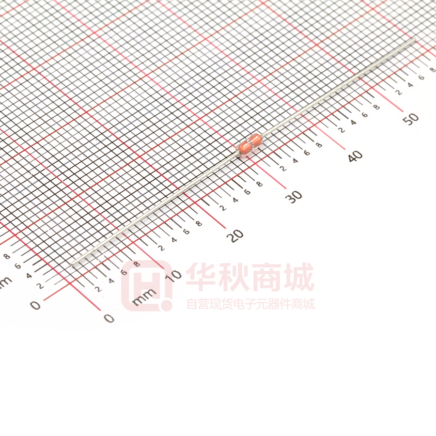

    插件,D1.8xL4mm
    NTC热敏电阻 10KΩ ±3% 3950K 插件,D1.8xL4mm
MF58 103H3950 数据手册
南京时恒电子科技有限公司 规格承认书 APPROVAL SHEET 客户名称: CUSTOMER 产品名称: PART NAME MF58 玻壳测温型 NTC 热敏电阻器 产品规格: PART NUMBER MF58-103H 3950(UL: E240991) 日期: DATE 2017 年 07 月 20 日 确 认 CONFIRM 客户 品保部: 制造部: 供货商/制造商 规格书制作: 鞠晓丽 技术部审核: 品质部审核: 工程部: 生产部审核: 南京时恒电子科技有限公司 地址:南京市江宁区湖熟镇金阳路 18 号 TEL:025-52121868 Http: //www.shiheng.com.cn 邮编:211121 FAX:025-52122373 E-MAIL:sales@shiheng.com.cn MF58 玻壳测温型 NTC 热敏电阻器 型号:MF58-103H 3950 南京时恒电子科技有限公司 本规格书提供了南京时恒电子科技有限公司生产的 MF58 系列 NTC 热敏电阻的结 构尺寸、产品性能、试验条件、使用要求的描述,敬请贵司确认。 对本规格书产生疑义时,请速与我们取得联系(025-52121868),若无疑义请确 认回传,若无回传,我司将视为默认。 贵公司改变使用用途,作用方法时,请与我们取得联系。 客户名称: 客 户 确 认 确认: 时间: 审核: 时间: 1.电气性能 项目 符号 测试条件 单位 性能要求 1.1 25℃的零功率电阻值 R25 Ta=25±0.05℃ 测试功率≤0.1mw KΩ 10KΩ±3% 1.2 B值 B25/50 B=[(Ta×Tb)/(Tb-Ta)]×ln(Ra/Rb) Tb=50℃±0.05℃ K 3950±1% 1.3 1.4 1.5 1.6 1.7 1.8 1.9 1.10 耗散系数 δ 静止空气中 mW/℃ ≥2 时间常数 耐电压 绝缘电阻 工作温度范围 最大额定功率 阻温特性 阻值误差 τ / / / Pmax / / 静止空气中 1500V/AC 1min 500V/DC 1min / / / / sec / MΩ ℃ mW / / ≤20 无击穿或飞弧 ≥500 -55~ 250 50 见附表 1 见附表 2 2.可靠性 4.外形尺寸: (单位:mm) 项目 2.1 引出端强度 2.2 可焊性 2.3 耐焊接热 2.4 稳态湿热 2.5 温度快速 变化 2.6 高温储存 2.7 低温储存 测试条件及方法 固定电阻端,拉力:10±1 N, 时间:10±1 秒 温度 245±5℃ 时间 2-3 秒 锡锅温度:260±5℃,浸入深 度距电阻体 6mm,时间 5±1 秒 温度:40℃±2℃,湿度:93± 2%,时间:500 小时 -55℃30min→25℃5min→ 250℃30min→25℃5min,反复 5 次 温度: 250℃±5℃, 时间:1000 小时 温度: -55℃±5℃, 时间:1000 小时 技术要求 无可见性损伤 R25 ΔR/R≤±2% 着锡面积≥95% R25 ΔR/R≤±2% R25 ΔR/R≤±2% R25 ΔR/R≤±2% 序号 名称 材料规格 数量 1 元件 NTC 热敏电阻 1 2 3 外壳 导线 玻璃 Φ0.5±0.05 镀锡钢线 1 2 R25 ΔR/R≤±2% 备注 R25 ΔR/R≤±2% 5.产品型号说明 MF58 3、使用注意事项 ① 103 ② H 3950 ③ ④ 3.1 本产品的用途:温度测量与控制; ① MF58:玻壳测温型 NTC 热敏电阻 3.2 避免流过热敏电阻芯片的电流引起元件自身发热而产生测量误差; ② 103: 25℃的零功率电阻值 10KΏ 3.3 烙铁焊接时,焊接处距玻壳端距离至少 2mm,焊接温度应低于 ③ H:阻值精度代码 F-±1% G-±2% H-±3% J-±5% 360℃,焊接时间<3ses; ④ 3950:B25/50 值 3950K 3.4 若引线弯曲时,弯曲点应距玻壳端 2mm 以上,以免造成玻壳损伤; 3.5 储存温度:-10℃ ~ 40℃;储存湿度:≤75% RH; 3.6 避免存放在具有腐蚀性气体及光照的环境下; 3.7 包装打开后需重新密封保存。 6、认证 6.1 质量管理体系认证 ISO9001:2008 (01115Q20270R5M) ISO/TS16949:2009 6.2 环境管理体系认证 6.3 环保检测报告 6.4 6.5 (0192416) ISO14001:2004 (01113E20060R2M) ROH S 产品 CQC 认证 (CQC09001033986) 江苏省高新技术产品认证 (150115G0377N) 电 话:025-52121868 地 址:南京市江宁区湖熟镇金阳路 18 号 传 真:025-52122373 邮 箱: sales@shiheng.com.cn 邮 编:211121 网 址:Http://www.shiheng.com.cn 附表:1 南京时恒阻温 特性表 R25=10KΩ 精度:±3% 温度(℃) B25/50=3950K B25/85=3986K 精度:±1%(F4-17) 电阻(KΩ) 电阻精度(%) 温度精度(℃) 最小值 中心值 最大值 △R -△R △T -△T -55 1291.840 1399.250 1514.230 8.217 -7.676 0.973 -0.909 -54 1084.480 1172.570 1266.690 8.026 -7.513 0.978 -0.915 -53 925.664 999.260 1077.730 7.853 -7.365 0.982 -0.921 -52 801.694 864.178 930.693 7.696 -7.230 0.985 -0.926 -51 703.229 757.035 814.225 7.554 -7.107 0.988 -0.930 -50 623.756 670.669 720.461 7.424 -6.994 0.990 -0.933 -49 558.654 600.002 643.830 7.304 -6.891 0.992 -0.936 -48 504.582 541.371 580.319 7.194 -6.795 0.993 -0.938 -47 459.088 492.090 526.990 7.092 -6.706 0.994 -0.940 -46 420.349 450.165 481.663 6.996 -6.623 0.994 -0.941 -45 386.988 414.092 442.695 6.907 -6.545 0.993 -0.941 -44 357.954 382.723 408.837 6.823 -6.471 0.992 -0.941 -43 332.438 355.176 379.128 6.743 -6.401 0.991 -0.941 -42 309.810 330.764 352.818 6.667 -6.335 0.989 -0.940 -41 289.573 308.947 329.322 6.594 -6.271 0.987 -0.939 -40 271.335 289.300 308.176 6.524 -6.209 0.985 -0.938 -39 254.784 271.480 289.010 6.457 -6.149 0.983 -0.936 -38 239.669 255.217 271.529 6.391 -6.091 0.980 -0.934 -37 225.787 240.290 255.494 6.327 -6.035 0.977 -0.932 -36 212.974 226.520 240.710 6.264 -5.979 0.974 -0.929 -35 201.095 213.761 227.020 6.202 -5.925 0.970 -0.927 -34 190.039 201.893 214.294 6.142 -5.871 0.967 -0.924 -33 179.715 190.818 202.424 6.082 -5.818 0.963 -0.921 -32 170.048 180.452 191.321 6.023 -5.765 0.959 -0.918 -31 160.973 170.728 180.911 5.964 -5.713 0.956 -0.915 -30 152.438 161.587 171.130 5.906 -5.661 0.952 -0.912 -29 144.396 152.979 161.925 5.848 -5.610 0.948 -0.909 -28 136.810 144.862 153.251 5.790 -5.558 0.943 -0.906 -27 129.645 137.201 145.067 5.733 -5.507 0.939 -0.902 -26 122.872 129.963 137.339 5.675 -5.456 0.935 -0.899 -25 116.465 123.120 130.037 5.618 -5.404 0.931 -0.895 -24 110.402 116.647 123.134 5.561 -5.353 0.927 -0.892 -23 104.661 110.522 116.606 5.504 -5.302 0.922 -0.888 -22 99.225 104.725 110.430 5.447 -5.251 0.918 -0.885 -21 94.076 99.237 104.587 5.391 -5.200 0.913 -0.881 -20 89.199 94.042 99.058 5.334 -5.149 0.909 -0.877 -19 84.579 89.123 93.827 5.277 -5.098 0.904 -0.874 -18 80.203 84.467 88.877 5.221 -5.047 0.900 -0.870 -17 76.058 80.059 84.194 5.165 -4.996 0.895 -0.866 -16 72.133 75.886 79.763 5.108 -4.946 0.891 -0.863 -15 68.415 71.937 75.572 5.052 -4.895 0.886 -0.859 -14 64.895 68.199 71.607 4.996 -4.844 0.882 -0.855 -13 61.563 64.662 67.857 4.940 -4.793 0.877 -0.851 -12 58.407 61.316 64.311 4.884 -4.743 0.872 -0.847 -11 55.421 58.150 60.958 4.829 -4.692 0.868 -0.843 -10 52.594 55.155 57.788 4.773 -4.642 0.863 -0.839 -9 49.919 52.321 54.790 4.718 -4.591 0.858 -0.835 -8 47.387 49.641 51.956 4.663 -4.541 0.854 -0.831 -7 44.991 47.107 49.278 4.608 -4.491 0.849 -0.827 -6 42.723 44.709 46.746 4.554 -4.441 0.844 -0.823 -5 40.578 42.442 44.352 4.499 -4.392 0.839 -0.819 -4 38.548 40.298 42.089 4.445 -4.342 0.835 -0.815 -3 36.627 38.270 39.951 4.391 -4.293 0.830 -0.811 -2 34.809 36.352 37.929 4.338 -4.243 0.825 -0.807 -1 33.089 34.537 36.017 4.284 -4.194 0.820 -0.803 0 31.033 32.371 33.736 4.217 -4.132 0.822 -0.805 1 29.919 31.198 32.501 4.178 -4.097 0.810 -0.794 2 28.461 29.662 30.886 4.126 -4.048 0.805 -0.790 3 27.080 28.208 29.358 4.073 -4.000 0.800 -0.786 4 25.772 26.833 27.912 4.021 -3.952 0.795 -0.781 5 24.534 25.531 26.545 3.970 -3.904 0.790 -0.777 6 23.362 24.299 25.251 3.918 -3.857 0.785 -0.772 7 22.251 23.133 24.027 3.867 -3.810 0.779 -0.768 8 21.199 22.028 22.869 3.816 -3.763 0.774 -0.763 9 20.202 20.982 21.772 3.766 -3.716 0.769 -0.759 10 19.163 19.893 20.631 3.710 -3.664 0.768 -0.759 11 18.361 19.052 19.750 3.666 -3.623 0.758 -0.749 12 17.512 18.162 18.818 3.616 -3.577 0.753 -0.745 13 16.706 17.318 17.936 3.567 -3.531 0.748 -0.740 14 15.942 16.518 17.099 3.518 -3.485 0.742 -0.735 15 15.217 15.760 16.306 3.469 -3.440 0.737 -0.730 16 14.529 15.040 15.555 3.421 -3.395 0.731 -0.726 17 13.876 14.357 14.842 3.373 -3.350 0.726 -0.721 18 13.256 13.710 14.165 3.325 -3.305 0.720 -0.716 19 12.667 13.095 13.524 3.278 -3.261 0.714 -0.711 20 12.108 12.511 12.915 3.231 -3.217 0.709 -0.705 21 11.576 11.956 12.337 3.184 -3.173 0.703 -0.700 22 11.071 11.429 11.787 3.137 -3.129 0.697 -0.695 23 10.591 10.928 11.266 3.091 -3.086 0.691 -0.690 24 10.134 10.452 10.770 3.045 -3.042 0.685 -0.685 25 9.700 10.000 10.300 3.000 -3.000 0.680 -0.680 26 9.278 9.569 9.860 3.045 -3.042 0.694 -0.693 27 8.877 9.160 9.443 3.090 -3.085 0.709 -0.708 28 8.496 8.770 9.045 3.135 -3.127 0.724 -0.722 29 8.133 8.399 8.666 3.179 -3.169 0.739 -0.736 30 7.788 8.046 8.305 3.224 -3.210 0.754 -0.750 31 7.459 7.710 7.962 3.268 -3.251 0.769 -0.765 32 7.146 7.389 7.634 3.312 -3.292 0.784 -0.779 33 6.848 7.084 7.322 3.355 -3.333 0.799 -0.794 34 6.564 6.793 7.024 3.398 -3.374 0.815 -0.809 35 6.293 6.516 6.740 3.442 -3.414 0.830 -0.824 36 6.035 6.251 6.469 3.484 -3.454 0.846 -0.838 37 5.789 5.999 6.211 3.527 -3.494 0.861 -0.853 38 5.555 5.758 5.964 3.569 -3.533 0.877 -0.868 39 5.331 5.529 5.728 3.612 -3.573 0.893 -0.883 40 5.118 5.309 5.503 3.654 -3.612 0.909 -0.898 41 4.914 5.100 5.289 3.695 -3.650 0.925 -0.914 42 4.719 4.900 5.083 3.737 -3.689 0.941 -0.929 43 4.533 4.709 4.887 3.778 -3.727 0.957 -0.944 44 4.356 4.526 4.699 3.819 -3.765 0.974 -0.960 45 4.186 4.352 4.520 3.860 -3.803 0.990 -0.975 46 4.024 4.185 4.348 3.900 -3.841 1.006 -0.991 47 3.870 4.026 4.184 3.941 -3.878 1.023 -1.007 48 3.721 3.873 4.027 3.981 -3.915 1.040 -1.022 49 3.580 3.727 3.877 4.021 -3.952 1.056 -1.038 50 3.444 3.588 3.733 4.061 -3.989 1.073 -1.054 51 3.315 3.454 3.595 4.100 -4.025 1.090 -1.070 52 3.191 3.326 3.464 4.140 -4.061 1.107 -1.086 53 3.072 3.203 3.337 4.179 -4.097 1.124 -1.102 54 2.958 3.086 3.216 4.218 -4.133 1.141 -1.118 55 2.849 2.973 3.100 4.256 -4.169 1.158 -1.135 56 2.745 2.866 2.989 4.295 -4.204 1.176 -1.151 57 2.645 2.762 2.882 4.333 -4.239 1.193 -1.167 58 2.549 2.663 2.780 4.371 -4.274 1.211 -1.184 59 2.458 2.568 2.682 4.409 -4.309 1.228 -1.200 60 2.370 2.477 2.587 4.447 -4.343 1.246 -1.217 61 2.285 2.390 2.497 4.484 -4.378 1.264 -1.234 62 2.204 2.306 2.410 4.521 -4.412 1.282 -1.251 63 2.127 2.226 2.327 4.559 -4.446 1.300 -1.268 64 2.052 2.148 2.247 4.595 -4.480 1.318 -1.284 65 1.981 2.074 2.170 4.632 -4.513 1.336 -1.301 66 1.912 2.003 2.097 4.669 -4.546 1.354 -1.319 67 1.846 1.935 2.026 4.705 -4.580 1.372 -1.336 68 1.783 1.869 1.958 4.741 -4.613 1.391 -1.353 69 1.722 1.806 1.892 4.777 -4.645 1.409 -1.370 70 1.664 1.745 1.829 4.813 -4.678 1.428 -1.388 71 1.607 1.687 1.769 4.849 -4.710 1.447 -1.405 72 1.554 1.631 1.711 4.884 -4.742 1.465 -1.423 73 1.502 1.577 1.655 4.919 -4.774 1.484 -1.440 74 1.452 1.525 1.601 4.954 -4.806 1.503 -1.458 75 1.404 1.475 1.549 4.989 -4.838 1.522 -1.476 76 1.358 1.427 1.499 5.024 -4.869 1.541 -1.494 77 1.313 1.381 1.451 5.058 -4.901 1.560 -1.512 78 1.271 1.337 1.405 5.093 -4.932 1.580 -1.530 79 1.230 1.294 1.360 5.127 -4.963 1.599 -1.548 80 1.190 1.253 1.317 5.161 -4.993 1.619 -1.566 81 1.152 1.213 1.276 5.195 -5.024 1.638 -1.584 82 1.115 1.175 1.236 5.229 -5.054 1.658 -1.602 83 1.080 1.138 1.198 5.262 -5.084 1.678 -1.621 84 1.046 1.103 1.161 5.295 -5.114 1.697 -1.639 85 1.010 1.065 1.121 5.332 -5.148 1.716 -1.656 86 0.982 1.035 1.091 5.361 -5.174 1.737 -1.677 87 0.951 1.004 1.058 5.394 -5.204 1.757 -1.695 88 0.922 0.973 1.026 5.427 -5.233 1.778 -1.714 89 0.894 0.944 0.995 5.459 -5.262 1.798 -1.733 90 0.867 0.915 0.965 5.492 -5.291 1.818 -1.752 91 0.840 0.888 0.937 5.524 -5.320 1.839 -1.771 92 0.815 0.861 0.909 5.556 -5.349 1.859 -1.790 93 0.790 0.835 0.882 5.588 -5.377 1.880 -1.809 94 0.767 0.811 0.856 5.619 -5.406 1.901 -1.828 95 0.744 0.787 0.831 5.651 -5.434 1.921 -1.848 96 0.722 0.764 0.807 5.682 -5.462 1.942 -1.867 97 0.701 0.742 0.784 5.714 -5.490 1.963 -1.886 98 0.680 0.720 0.762 5.745 -5.518 1.984 -1.906 99 0.661 0.699 0.740 5.775 -5.545 2.006 -1.926 100 0.639 0.677 0.716 5.811 -5.577 2.025 -1.944 101 0.623 0.660 0.698 5.837 -5.600 2.048 -1.965 102 0.605 0.641 0.679 5.867 -5.627 2.070 -1.985 103 0.588 0.623 0.660 5.898 -5.654 2.091 -2.005 104 0.571 0.606 0.642 5.928 -5.681 2.113 -2.025 105 0.555 0.589 0.624 5.958 -5.708 2.135 -2.045 106 0.539 0.572 0.607 5.988 -5.734 2.156 -2.065 107 0.524 0.557 0.590 6.017 -5.761 2.178 -2.085 108 0.510 0.541 0.574 6.047 -5.787 2.200 -2.106 109 0.496 0.526 0.558 6.076 -5.813 2.222 -2.126 110 0.482 0.512 0.543 6.105 -5.839 2.244 -2.146 111 0.469 0.498 0.529 6.135 -5.865 2.267 -2.167 112 0.456 0.485 0.515 6.164 -5.890 2.289 -2.188 113 0.444 0.472 0.501 6.192 -5.916 2.312 -2.208 114 0.432 0.459 0.488 6.221 -5.941 2.334 -2.229 115 0.420 0.447 0.475 6.250 -5.967 2.357 -2.250 116 0.409 0.435 0.463 6.278 -5.992 2.379 -2.271 117 0.398 0.424 0.450 6.306 -6.017 2.402 -2.292 118 0.388 0.413 0.439 6.335 -6.042 2.425 -2.313 119 0.377 0.402 0.427 6.363 -6.067 2.448 -2.334 120 0.368 0.391 0.417 6.390 -6.091 2.471 -2.355 121 0.358 0.381 0.406 6.418 -6.116 2.494 -2.377 122 0.349 0.372 0.396 6.446 -6.140 2.518 -2.398 123 0.340 0.362 0.386 6.473 -6.164 2.541 -2.420 124 0.331 0.353 0.376 6.501 -6.188 2.564 -2.441 125 0.323 0.344 0.366 6.528 -6.212 2.588 -2.463 126 0.314 0.335 0.357 6.555 -6.236 2.611 -2.484 127 0.306 0.327 0.349 6.582 -6.260 2.635 -2.506 128 0.299 0.319 0.340 6.609 -6.283 2.659 -2.528 129 0.291 0.311 0.332 6.636 -6.307 2.683 -2.550 130 0.284 0.303 0.323 6.662 -6.330 2.707 -2.572 131 0.277 0.296 0.316 6.689 -6.354 2.731 -2.594 132 0.270 0.289 0.308 6.715 -6.377 2.755 -2.616 133 0.263 0.282 0.301 6.741 -6.400 2.779 -2.638 134 0.257 0.275 0.293 6.767 -6.423 2.803 -2.661 135 0.251 0.268 0.286 6.793 -6.445 2.828 -2.683 136 0.245 0.262 0.280 6.819 -6.468 2.852 -2.705 137 0.239 0.255 0.273 6.845 -6.491 2.877 -2.728 138 0.233 0.249 0.267 6.871 -6.513 2.902 -2.751 139 0.228 0.243 0.260 6.896 -6.535 2.926 -2.773 140 0.222 0.238 0.254 6.921 -6.558 2.951 -2.796 141 0.217 0.232 0.248 6.947 -6.580 2.976 -2.819 142 0.212 0.227 0.243 6.972 -6.602 3.001 -2.842 143 0.207 0.222 0.237 6.997 -6.623 3.026 -2.865 144 0.202 0.216 0.232 7.022 -6.645 3.052 -2.888 145 0.197 0.211 0.226 7.047 -6.667 3.077 -2.911 146 0.193 0.207 0.221 7.072 -6.688 3.102 -2.934 147 0.188 0.202 0.216 7.096 -6.710 3.128 -2.957 148 0.184 0.197 0.211 7.121 -6.731 3.153 -2.981 149 0.180 0.193 0.207 7.145 -6.753 3.179 -3.004 150 0.176 0.189 0.202 7.169 -6.774 3.205 -3.028 151 0.172 0.184 0.198 7.194 -6.795 3.230 -3.051 152 0.168 0.180 0.193 7.218 -6.816 3.256 -3.075 153 0.164 0.176 0.189 7.242 -6.836 3.282 -3.099 154 0.160 0.172 0.185 7.265 -6.857 3.308 -3.123 155 0.157 0.169 0.181 7.289 -6.878 3.335 -3.146 156 0.153 0.165 0.177 7.313 -6.898 3.361 -3.170 157 0.150 0.161 0.173 7.337 -6.919 3.387 -3.194 158 0.147 0.158 0.169 7.360 -6.939 3.414 -3.219 159 0.144 0.154 0.166 7.383 -6.959 3.440 -3.243 160 0.140 0.151 0.162 7.407 -6.980 3.467 -3.267 161 0.137 0.148 0.159 7.430 -7.000 3.494 -3.291 162 0.134 0.145 0.155 7.453 -7.020 3.520 -3.316 163 0.132 0.142 0.152 7.476 -7.040 3.547 -3.340 164 0.129 0.139 0.149 7.499 -7.059 3.574 -3.365 165 0.126 0.136 0.146 7.522 -7.079 3.601 -3.389 166 0.123 0.133 0.143 7.544 -7.099 3.628 -3.414 167 0.121 0.130 0.140 7.567 -7.118 3.656 -3.439 168 0.118 0.127 0.137 7.589 -7.138 3.683 -3.464 169 0.116 0.125 0.134 7.612 -7.157 3.710 -3.489 170 0.113 0.122 0.131 7.634 -7.176 3.738 -3.514 171 0.111 0.120 0.129 7.656 -7.195 3.766 -3.539 172 0.109 0.117 0.126 7.678 -7.214 3.793 -3.564 173 0.106 0.115 0.124 7.700 -7.233 3.821 -3.589 174 0.104 0.112 0.121 7.722 -7.252 3.849 -3.615 175 0.102 0.110 0.119 7.744 -7.271 3.877 -3.640 176 0.100 0.108 0.116 7.766 -7.290 3.905 -3.665 177 0.098 0.106 0.114 7.788 -7.308 3.933 -3.691 178 0.096 0.104 0.112 7.809 -7.327 3.961 -3.717 179 0.094 0.102 0.110 7.831 -7.345 3.989 -3.742 180 0.092 0.100 0.108 7.852 -7.364 4.018 -3.768 181 0.090 0.098 0.105 7.873 -7.382 4.046 -3.794 182 0.089 0.096 0.103 7.895 -7.400 4.075 -3.820 183 0.087 0.094 0.101 7.916 -7.419 4.104 -3.846 184 0.085 0.092 0.099 7.937 -7.437 4.132 -3.872 185 0.084 0.090 0.098 7.958 -7.455 4.161 -3.898 186 0.082 0.089 0.096 7.979 -7.472 4.190 -3.924 187 0.080 0.087 0.094 8.000 -7.490 4.219 -3.950 188 0.079 0.085 0.092 8.020 -7.508 4.248 -3.977 189 0.077 0.084 0.090 8.041 -7.526 4.277 -4.003 190 0.076 0.082 0.089 8.062 -7.543 4.307 -4.030 191 0.074 0.080 0.087 8.082 -7.561 4.336 -4.056 192 0.073 0.079 0.085 8.102 -7.578 4.365 -4.083 193 0.072 0.077 0.084 8.123 -7.596 4.395 -4.110 194 0.070 0.076 0.082 8.143 -7.613 4.425 -4.137 195 0.069 0.075 0.081 8.163 -7.630 4.454 -4.164 196 0.068 0.073 0.079 8.183 -7.647 4.484 -4.190 197 0.066 0.072 0.078 8.203 -7.664 4.514 -4.218 198 0.065 0.071 0.076 8.223 -7.681 4.544 -4.245 199 0.064 0.069 0.075 8.243 -7.698 4.574 -4.272 200 0.063 0.068 0.074 8.263 -7.715 4.604 -4.299 201 0.062 0.067 0.072 8.282 -7.732 4.635 -4.326 202 0.060 0.066 0.071 8.302 -7.748 4.665 -4.354 203 0.059 0.064 0.070 8.321 -7.765 4.695 -4.381 204 0.058 0.063 0.069 8.341 -7.782 4.726 -4.409 205 0.057 0.062 0.067 8.360 -7.798 4.756 -4.437 206 0.056 0.061 0.066 8.379 -7.814 4.787 -4.464 207 0.055 0.060 0.065 8.399 -7.831 4.818 -4.492 208 0.054 0.059 0.064 8.418 -7.847 4.849 -4.520 209 0.053 0.058 0.063 8.437 -7.863 4.880 -4.548 210 0.052 0.057 0.062 8.456 -7.879 4.911 -4.576 211 0.051 0.056 0.061 8.474 -7.895 4.942 -4.604 212 0.050 0.055 0.060 8.493 -7.911 4.973 -4.632 213 0.050 0.054 0.059 8.512 -7.927 5.005 -4.661 214 0.049 0.053 0.058 8.531 -7.943 5.036 -4.689 215 0.048 0.052 0.057 8.549 -7.959 5.068 -4.717 216 0.047 0.051 0.056 8.568 -7.974 5.099 -4.746 217 0.046 0.050 0.055 8.586 -7.990 5.131 -4.775 218 0.045 0.049 0.054 8.604 -8.005 5.163 -4.803 219 0.045 0.049 0.053 8.623 -8.021 5.194 -4.832 220 0.044 0.048 0.052 8.641 -8.036 5.226 -4.861 221 0.043 0.047 0.051 8.659 -8.052 5.259 -4.890 222 0.042 0.046 0.050 8.677 -8.067 5.291 -4.919 223 0.042 0.045 0.049 8.695 -8.082 5.323 -4.948 224 0.041 0.045 0.049 8.713 -8.097 5.355 -4.977 225 0.040 0.044 0.048 8.730 -8.112 5.388 -5.006 226 0.040 0.043 0.047 8.748 -8.127 5.420 -5.035 227 0.039 0.043 0.046 8.766 -8.142 5.453 -5.065 228 0.038 0.042 0.046 8.783 -8.157 5.485 -5.094 229 0.038 0.041 0.045 8.801 -8.171 5.518 -5.124 230 0.037 0.041 0.044 8.818 -8.186 5.551 -5.153 231 0.037 0.040 0.043 8.835 -8.201 5.584 -5.183 232 0.036 0.039 0.043 8.853 -8.215 5.617 -5.213 233 0.035 0.039 0.042 8.870 -8.230 5.650 -5.243 234 0.035 0.038 0.041 8.887 -8.244 5.684 -5.273 235 0.034 0.037 0.041 8.904 -8.258 5.717 -5.303 236 0.034 0.037 0.040 8.921 -8.273 5.750 -5.333 237 0.033 0.036 0.040 8.938 -8.287 5.784 -5.363 238 0.033 0.036 0.039 8.954 -8.301 5.818 -5.393 239 0.032 0.035 0.038 8.971 -8.315 5.851 -5.423 240 0.032 0.035 0.038 8.988 -8.329 5.885 -5.454 241 0.031 0.034 0.037 9.004 -8.343 5.919 -5.484 242 0.031 0.034 0.037 9.021 -8.357 5.953 -5.515 243 0.030 0.033 0.036 9.037 -8.370 5.987 -5.546 244 0.030 0.033 0.036 9.053 -8.384 6.021 -5.576 245 0.029 0.032 0.035 9.069 -8.398 6.056 -5.607 246 0.029 0.032 0.035 9.086 -8.411 6.090 -5.638 247 0.028 0.031 0.034 9.102 -8.425 6.124 -5.669 248 0.028 0.031 0.034 9.118 -8.438 6.159 -5.700 249 0.028 0.030 0.033 9.133 -8.451 6.194 -5.731 250 0.027 0.030 0.033 9.149 -8.465 6.228 -5.762 附表:2 南京时恒电阻误差曲线图
