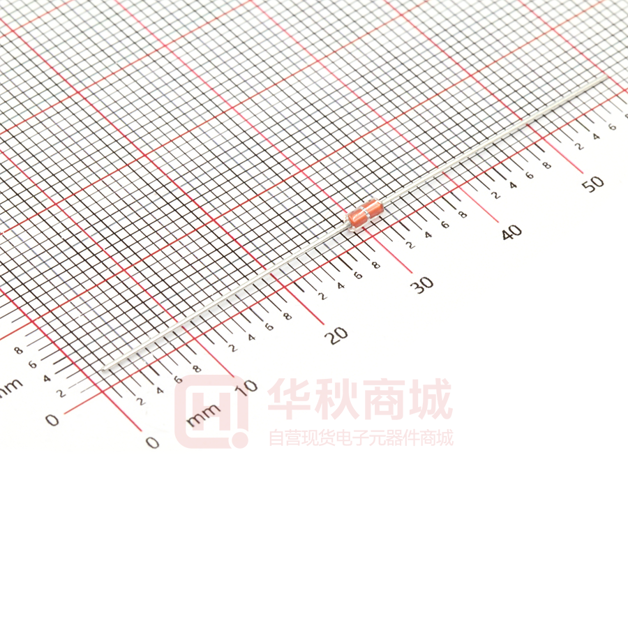

南京时恒电子科技有限公司 规格承认书 APPROVAL SHEET 客户名称: CUSTOMER 产品名称: PART NAME MF58 玻壳测温型 NTC 热敏电阻器 产品规格: PART NUMBER MF58-503 H 3950 (UL: E240991) 日期: DATE 2017 年 07 月 20 日 确 认 CONFIRM 客户 品保部: 制造部: 供货商/制造商 规格书制作: 鞠晓丽 技术部审核: 品质部审核: 工程部: 生产部审核: 南京时恒电子科技有限公司 地址:南京市江宁区湖熟镇金阳路 18 号 TEL:025-52121868 Http: //www.shiheng.com.cn 邮编:211121 FAX:025-52122373 E-MAIL:sales@shiheng.com.cn MF58 玻壳测温型 NTC 热敏电阻器 型号:MF58-503H3950 南京时恒电子科技有限公司 本规格书提供了南京时恒电子科技有限公司生产的 MF58 系列 NTC 热敏电阻的结 构尺寸、产品性能、试验条件、使用要求的描述,敬请贵司确认。 对本规格书产生疑义时,请速与我们取得联系(025-52121868),若无疑义请确 认回传,若无回传,我司将视为默认。 贵公司改变使用用途,作用方法时,请与我们取得联系。 客户名称: 客 户 确 认 确认: 时间: 审核: 时间: 1.电气性能 项目 符号 测试条件 单位 性能要求 1.1 25℃的零功率电阻值 R25 Ta=25±0.05℃ 测试功率≤0.1mw KΩ 50KΩ±3% 1.2 B值 B25/50 B=[(Ta×Tb)/(Tb-Ta)]×ln(Ra/Rb) Tb=50℃±0.05℃ K 3950±1% 1.3 1.4 1.5 1.6 1.7 1.8 1.9 1.10 耗散系数 δ 静止空气中 mW/℃ ≥2 时间常数 耐电压 绝缘电阻 工作温度范围 最大额定功率 阻温特性 阻值误差 τ / / / Pmax / / 静止空气中 1500V/AC 1min 500V/DC 1min / / / / sec / MΩ ℃ mW / / ≤20 无击穿或飞弧 ≥500 -55~ 195 50 见附表 1 见附表 2 2.可靠性 4.外形尺寸: (单位:mm) 项目 2.1 引出端强度 2.2 可焊性 2.3 耐焊接热 2.4 稳态湿热 2.5 温度快速 变化 2.6 高温储存 2.7 低温储存 测试条件及方法 固定电阻端,拉力:10±1 N, 时间:10±1 秒 温度 245±5℃ 时间 2-3 秒 锡锅温度:260±5℃,浸入深 度距电阻体 6mm,时间 5±1 秒 温度:40℃±2℃,湿度:93± 2%,时间:500 小时 -55℃30min→25℃5min→ 195℃30min→25℃5min,反复 5 次 温度: 195℃±5℃, 时间:1000 小时 温度: -55℃±5℃, 时间:1000 小时 技术要求 无可见性损伤 R25 ΔR/R≤±2% 着锡面积≥95% R25 ΔR/R≤±2% R25 ΔR/R≤±2% R25 ΔR/R≤±2% 序号 名称 1 元件 NTC 热敏电阻 1 2 3 外壳 导线 玻璃 Φ0.5±0.05 镀锡钢线 1 2 R25 ΔR/R≤±2% R25 ΔR/R≤±2% 数量 备注 5.产品型号说明 MF58 503 H 3950 ② ③ ④ ① 3、使用注意事项 材料规格 3.1 本产品的用途:温度测量与控制; ① MF58:玻壳测温型 NTC 热敏电阻 3.2 避免流过热敏电阻芯片的电流引起元件自身发热而产生测量误差; ② 503: 25℃的零功率电阻值 50KΏ 3.3 烙铁焊接时,焊接处距玻壳端距离至少 2mm,焊接温度应低于 ③ H:阻值精度代码 F-±1% G-±2% H-±3% J-±5% ④ 3950:B25/50 值 3950K 360℃,焊接时间<3ses; 3.4 若引线弯曲时,弯曲点应距玻壳端 2mm 以上,以免造成玻壳损伤; 6、认证 3.5 储存温度:-10℃ ~ 40℃;储存湿度:≤75% RH; 6.1 质量管理体系认证 (01115Q20270R5M) ISO/TS16949:2009 3.6 避免存放在具有腐蚀性气体及光照的环境下; 3.7 包装打开后需重新密封保存。 ISO9001:2008 6.2 环境管理体系认证 6.3 环保检测报告 6.4 (0192416) ISO14001:2004 (01113E20060R2M) ROHS 产品 CQC 认证 (CQC09001033986) 6.5 江苏省高新技术产品认证 (150115G0377N) 6.6 安规认证 UL 1434 认证(File # E240991) 电 话:025-52121868 地 址:南京市江宁区湖熟镇金阳路 18 号 传 真:025-52122373 邮 箱: sales@shiheng.com.cn 邮 编:211121 网 址:Http://www.shiheng.com.cn 附表:1 南京时恒阻温 特性表 R25=50KΩ 精度:±3% 温度(℃) B25/50=3950K 电阻(KΩ) B25/85=4055K 精度:±1%(P214-9) 电阻精度(%) 温度精度(℃) 最小值 中心值 最大值 △R -△R △T -△T -55 3536.210 3807.000 4094.830 7.560 -7.112 1.021 -0.960 -54 3211.830 3454.420 3711.990 7.456 -7.022 1.022 -0.962 -53 2947.080 3166.920 3400.100 7.362 -6.941 1.022 -0.963 -52 2726.350 2927.420 3140.490 7.278 -6.868 1.021 -0.963 -51 2538.400 2723.640 2919.780 7.201 -6.801 1.020 -0.963 -50 2375.060 2546.680 2728.230 7.129 -6.738 1.018 -0.962 -49 2230.380 2390.020 2558.780 7.061 -6.679 1.015 -0.960 -48 2099.970 2248.910 2406.240 6.995 -6.622 1.013 -0.959 -47 1980.660 2119.880 2266.850 6.932 -6.567 1.010 -0.957 -46 1870.140 2000.430 2137.880 6.870 -6.513 1.007 -0.955 -45 1766.750 1888.750 2017.370 6.809 -6.459 1.004 -0.952 -44 1669.320 1783.580 1903.940 6.748 -6.405 1.001 -0.950 -43 1577.050 1684.020 1796.630 6.686 -6.352 0.998 -0.948 -42 1489.370 1589.480 1694.790 6.625 -6.297 0.994 -0.945 -41 1405.930 1499.560 1597.980 6.563 -6.243 0.991 -0.943 -40 1326.490 1414.000 1505.910 6.500 -6.188 0.988 -0.941 -39 1250.890 1332.610 1418.400 6.437 -6.132 0.985 -0.938 -38 1179.010 1255.290 1335.300 6.373 -6.076 0.982 -0.936 -37 1110.780 1181.940 1256.520 6.309 -6.019 0.979 -0.934 -36 1046.130 1112.460 1181.940 6.245 -5.963 0.976 -0.932 -35 984.971 1046.790 1111.490 6.180 -5.905 0.973 -0.930 -34 927.223 984.819 1045.050 6.116 -5.848 0.971 -0.928 -33 872.791 926.440 982.501 6.051 -5.790 0.968 -0.926 -32 821.570 871.537 923.712 5.986 -5.733 0.965 -0.924 -31 773.439 819.979 868.537 5.921 -5.675 0.962 -0.922 -30 728.271 771.623 816.821 5.857 -5.618 0.960 -0.920 -29 685.928 726.321 768.400 5.793 -5.561 0.957 -0.918 -28 646.269 683.915 723.102 5.729 -5.504 0.954 -0.917 -27 609.150 644.249 680.756 5.666 -5.447 0.951 -0.915 -26 574.425 607.163 641.188 5.604 -5.391 0.948 -0.912 -25 541.949 572.500 604.227 5.541 -5.336 0.945 -0.910 -24 511.582 540.105 569.706 5.480 -5.281 0.943 -0.908 -23 483.184 509.830 537.461 5.419 -5.226 0.939 -0.906 -22 456.625 481.531 507.339 5.359 -5.172 0.936 -0.904 -21 431.777 455.070 479.189 5.299 -5.118 0.933 -0.901 -20 408.520 430.318 452.872 5.241 -5.065 0.930 -0.899 -19 386.742 407.153 428.255 5.182 -5.013 0.926 -0.896 -18 366.336 385.459 405.215 5.125 -4.961 0.923 -0.893 -17 347.203 365.129 383.635 5.068 -4.909 0.919 -0.891 -16 329.249 346.063 363.408 5.012 -4.858 0.916 -0.888 -15 312.391 328.169 344.434 4.956 -4.807 0.912 -0.885 -14 296.547 311.361 326.621 4.901 -4.757 0.908 -0.881 -13 281.644 295.560 309.884 4.846 -4.708 0.904 -0.878 -12 267.615 280.693 294.145 4.792 -4.659 0.900 -0.875 -11 254.398 266.694 279.332 4.738 -4.610 0.896 -0.871 -10 241.935 253.500 265.378 4.685 -4.561 0.891 -0.868 -9 230.174 241.054 252.223 4.633 -4.513 0.887 -0.864 -8 219.066 229.307 239.811 4.580 -4.466 0.882 -0.860 -7 208.567 218.209 228.091 4.528 -4.418 0.878 -0.856 -6 198.636 207.717 217.017 4.477 -4.371 0.873 -0.852 -5 189.237 197.791 206.546 4.426 -4.324 0.868 -0.848 -4 180.334 188.394 196.637 4.375 -4.278 0.863 -0.844 -3 171.897 179.493 187.256 4.324 -4.231 0.858 -0.840 -2 163.897 171.057 178.369 4.274 -4.185 0.853 -0.835 -1 156.306 163.056 169.945 4.224 -4.139 0.848 -0.831 0 149.100 155.466 161.956 4.175 -4.094 0.842 -0.826 1 142.258 148.260 154.377 4.125 -4.048 0.837 -0.821 2 135.756 141.418 147.183 4.076 -4.003 0.832 -0.817 3 129.577 134.918 140.351 4.027 -3.958 0.826 -0.812 4 123.703 128.740 133.863 3.978 -3.913 0.821 -0.807 5 118.115 122.868 127.697 3.930 -3.868 0.815 -0.802 6 112.800 117.284 121.837 3.881 -3.823 0.809 -0.797 7 107.742 111.973 116.266 3.833 -3.778 0.804 -0.792 8 102.927 106.920 110.968 3.785 -3.734 0.798 -0.787 9 98.344 102.112 105.929 3.738 -3.690 0.792 -0.782 10 93.756 97.302 100.890 3.688 -3.643 0.789 -0.779 11 89.824 93.180 96.575 3.643 -3.601 0.780 -0.772 12 85.865 89.033 92.234 3.596 -3.558 0.774 -0.766 13 82.093 85.083 88.103 3.549 -3.514 0.768 -0.761 14 78.500 81.322 84.170 3.502 -3.470 0.762 -0.755 15 75.076 77.740 80.426 3.455 -3.427 0.756 -0.750 16 71.812 74.328 76.862 3.409 -3.383 0.750 -0.744 17 68.702 71.076 73.467 3.362 -3.340 0.744 -0.739 18 65.737 67.979 70.233 3.316 -3.297 0.738 -0.733 19 62.910 65.027 67.154 3.271 -3.254 0.731 -0.728 20 60.215 62.213 64.220 3.225 -3.211 0.725 -0.722 21 57.645 59.532 61.425 3.179 -3.169 0.719 -0.716 22 55.194 56.976 58.762 3.134 -3.126 0.712 -0.710 23 52.857 54.539 56.224 3.089 -3.084 0.706 -0.705 24 50.627 52.215 53.805 3.044 -3.042 0.699 -0.699 25 48.500 50.000 51.500 3.000 -3.000 0.694 -0.694 26 46.430 47.886 49.344 3.044 -3.041 0.707 -0.706 27 44.456 45.871 47.287 3.088 -3.083 0.721 -0.720 28 42.574 43.948 45.324 3.132 -3.125 0.735 -0.733 29 40.779 42.113 43.451 3.176 -3.166 0.750 -0.747 30 39.068 40.362 41.662 3.220 -3.207 0.764 -0.761 31 37.434 38.691 39.954 3.264 -3.248 0.779 -0.775 32 35.876 37.096 38.324 3.307 -3.289 0.793 -0.789 33 34.389 35.574 36.766 3.351 -3.329 0.808 -0.803 34 32.970 34.120 35.278 3.394 -3.369 0.823 -0.817 35 31.615 32.732 33.857 3.437 -3.410 0.838 -0.831 36 30.322 31.405 32.498 3.480 -3.450 0.853 -0.846 37 29.087 30.139 31.200 3.522 -3.489 0.868 -0.860 38 27.907 28.928 29.959 3.565 -3.529 0.883 -0.875 39 26.780 27.771 28.773 3.607 -3.568 0.899 -0.889 40 25.704 26.666 27.639 3.649 -3.607 0.914 -0.904 41 24.675 25.609 26.554 3.691 -3.646 0.930 -0.918 42 23.692 24.598 25.517 3.733 -3.685 0.945 -0.933 43 22.752 23.632 24.524 3.774 -3.724 0.961 -0.948 44 21.853 22.707 23.574 3.816 -3.762 0.977 -0.963 45 20.994 21.823 22.665 3.857 -3.800 0.993 -0.978 46 20.172 20.977 21.795 3.898 -3.838 1.008 -0.993 47 19.385 20.167 20.962 3.939 -3.876 1.024 -1.008 48 18.633 19.392 20.164 3.980 -3.914 1.041 -1.023 49 17.913 18.650 19.400 4.020 -3.951 1.057 -1.039 50 17.224 17.940 18.668 4.061 -3.989 1.073 -1.054 51 16.564 17.259 17.967 4.101 -4.026 1.089 -1.070 52 15.932 16.607 17.295 4.141 -4.063 1.106 -1.085 53 15.328 15.983 16.651 4.181 -4.099 1.122 -1.101 54 14.748 15.385 16.034 4.221 -4.136 1.139 -1.116 55 14.193 14.811 15.442 4.260 -4.172 1.156 -1.132 56 13.661 14.262 14.875 4.300 -4.209 1.173 -1.148 57 13.152 13.735 14.331 4.339 -4.245 1.190 -1.164 58 12.663 13.229 13.809 4.378 -4.281 1.207 -1.180 59 12.195 12.745 13.308 4.417 -4.316 1.224 -1.196 60 11.746 12.280 12.828 4.456 -4.352 1.241 -1.212 61 11.315 11.835 12.367 4.494 -4.387 1.258 -1.228 62 10.902 11.407 11.924 4.533 -4.422 1.275 -1.244 63 10.506 10.997 11.499 4.571 -4.457 1.293 -1.261 64 10.126 10.603 11.092 4.609 -4.492 1.310 -1.277 65 9.762 10.225 10.700 4.647 -4.527 1.328 -1.294 66 9.412 9.862 10.324 4.685 -4.561 1.346 -1.310 67 9.076 9.513 9.963 4.723 -4.596 1.363 -1.327 68 8.754 9.179 9.616 4.760 -4.630 1.381 -1.344 69 8.444 8.857 9.282 4.798 -4.664 1.399 -1.360 70 8.147 8.549 8.962 4.835 -4.698 1.417 -1.377 71 7.862 8.252 8.654 4.872 -4.731 1.436 -1.394 72 7.587 7.967 8.358 4.909 -4.765 1.454 -1.411 73 7.324 7.693 8.074 4.945 -4.798 1.472 -1.428 74 7.071 7.430 7.800 4.982 -4.831 1.491 -1.445 75 6.828 7.177 7.537 5.018 -4.864 1.509 -1.463 76 6.594 6.934 7.284 5.055 -4.897 1.528 -1.480 77 6.370 6.700 7.041 5.091 -4.930 1.546 -1.498 78 6.154 6.475 6.807 5.126 -4.962 1.565 -1.515 79 5.946 6.259 6.582 5.162 -4.994 1.584 -1.533 80 5.746 6.051 6.365 5.198 -5.026 1.603 -1.550 81 5.555 5.851 6.157 5.233 -5.058 1.622 -1.568 82 5.370 5.658 5.956 5.268 -5.090 1.641 -1.586 83 5.192 5.473 5.763 5.303 -5.122 1.661 -1.604 84 5.021 5.294 5.577 5.338 -5.153 1.680 -1.622 85 4.857 5.123 5.398 5.373 -5.184 1.699 -1.640 86 4.699 4.957 5.225 5.408 -5.216 1.719 -1.658 87 4.546 4.798 5.059 5.442 -5.246 1.739 -1.676 88 4.400 4.645 4.899 5.476 -5.277 1.758 -1.694 89 4.258 4.497 4.745 5.510 -5.308 1.778 -1.713 90 4.122 4.355 4.596 5.544 -5.338 1.798 -1.731 91 3.991 4.218 4.453 5.578 -5.368 1.818 -1.750 92 3.865 4.086 4.315 5.612 -5.399 1.838 -1.769 93 3.744 3.959 4.182 5.645 -5.429 1.859 -1.787 94 3.626 3.836 4.054 5.678 -5.458 1.879 -1.806 95 3.514 3.718 3.930 5.711 -5.488 1.899 -1.825 96 3.405 3.604 3.811 5.744 -5.517 1.920 -1.844 97 3.300 3.494 3.695 5.777 -5.547 1.940 -1.863 98 3.199 3.388 3.584 5.810 -5.576 1.961 -1.882 99 3.101 3.285 3.477 5.842 -5.605 1.982 -1.901 100 3.007 3.187 3.374 5.874 -5.633 2.003 -1.920 101 2.916 3.091 3.274 5.907 -5.662 2.024 -1.940 102 2.829 2.999 3.177 5.939 -5.691 2.045 -1.959 103 2.744 2.910 3.084 5.970 -5.719 2.066 -1.979 104 2.662 2.825 2.994 6.002 -5.747 2.087 -1.998 105 2.584 2.742 2.907 6.034 -5.775 2.108 -2.018 106 2.508 2.662 2.824 6.065 -5.803 2.130 -2.038 107 2.434 2.585 2.742 6.096 -5.831 2.151 -2.058 108 2.363 2.510 2.664 6.127 -5.858 2.173 -2.078 109 2.295 2.438 2.588 6.158 -5.886 2.195 -2.098 110 2.228 2.368 2.515 6.189 -5.913 2.216 -2.118 111 2.164 2.301 2.444 6.220 -5.940 2.238 -2.138 112 2.102 2.236 2.376 6.250 -5.967 2.260 -2.158 113 2.043 2.173 2.309 6.280 -5.994 2.282 -2.178 114 1.985 2.112 2.245 6.311 -6.021 2.305 -2.199 115 1.929 2.053 2.183 6.341 -6.047 2.327 -2.219 116 1.875 1.996 2.123 6.371 -6.074 2.349 -2.240 117 1.822 1.941 2.065 6.401 -6.100 2.372 -2.260 118 1.772 1.887 2.009 6.430 -6.126 2.394 -2.281 119 1.723 1.836 1.954 6.460 -6.152 2.417 -2.302 120 1.675 1.785 1.901 6.489 -6.178 2.439 -2.322 121 1.629 1.737 1.850 6.519 -6.204 2.462 -2.343 122 1.585 1.690 1.801 6.548 -6.230 2.485 -2.364 123 1.541 1.644 1.753 6.577 -6.256 2.508 -2.385 124 1.500 1.600 1.706 6.606 -6.281 2.531 -2.406 125 1.459 1.558 1.661 6.635 -6.306 2.554 -2.428 126 1.420 1.516 1.617 6.664 -6.332 2.577 -2.449 127 1.382 1.476 1.575 6.692 -6.357 2.601 -2.470 128 1.345 1.437 1.534 6.721 -6.382 2.624 -2.492 129 1.309 1.399 1.494 6.749 -6.407 2.647 -2.513 130 1.275 1.363 1.455 6.778 -6.432 2.671 -2.535 131 1.241 1.327 1.417 6.806 -6.456 2.695 -2.556 132 1.209 1.292 1.381 6.834 -6.481 2.718 -2.578 133 1.177 1.259 1.345 6.862 -6.505 2.742 -2.600 134 1.146 1.227 1.311 6.890 -6.530 2.766 -2.621 135 1.117 1.195 1.278 6.918 -6.554 2.790 -2.643 136 1.088 1.164 1.245 6.945 -6.578 2.814 -2.665 137 1.060 1.135 1.214 6.973 -6.603 2.838 -2.687 138 1.033 1.106 1.183 7.001 -6.627 2.862 -2.709 139 1.006 1.078 1.154 7.028 -6.651 2.886 -2.731 140 0.980 1.051 1.125 7.055 -6.674 2.911 -2.754 141 0.956 1.024 1.097 7.083 -6.698 2.935 -2.776 142 0.931 0.999 1.070 7.110 -6.722 2.960 -2.798 143 0.908 0.974 1.043 7.137 -6.745 2.984 -2.821 144 0.885 0.949 1.017 7.164 -6.769 3.009 -2.843 145 0.863 0.926 0.992 7.191 -6.792 3.034 -2.866 146 0.841 0.903 0.968 7.218 -6.816 3.059 -2.888 147 0.820 0.881 0.944 7.244 -6.839 3.084 -2.911 148 0.800 0.859 0.921 7.271 -6.862 3.109 -2.934 149 0.780 0.838 0.899 7.298 -6.885 3.134 -2.957 150 0.761 0.818 0.877 7.324 -6.908 3.159 -2.979 151 0.742 0.798 0.856 7.351 -6.931 3.184 -3.002 152 0.724 0.778 0.836 7.377 -6.954 3.210 -3.025 153 0.706 0.760 0.816 7.403 -6.977 3.235 -3.049 154 0.689 0.741 0.796 7.429 -6.999 3.260 -3.072 155 0.673 0.723 0.777 7.455 -7.022 3.286 -3.095 156 0.656 0.706 0.759 7.481 -7.044 3.312 -3.118 157 0.641 0.689 0.741 7.507 -7.067 3.337 -3.142 158 0.625 0.673 0.724 7.533 -7.089 3.363 -3.165 159 0.610 0.657 0.707 7.559 -7.111 3.389 -3.189 160 0.596 0.642 0.690 7.584 -7.133 3.415 -3.212 161 0.582 0.627 0.674 7.610 -7.155 3.441 -3.236 162 0.568 0.612 0.659 7.635 -7.177 3.468 -3.260 163 0.555 0.598 0.644 7.661 -7.199 3.494 -3.283 164 0.542 0.584 0.629 7.686 -7.221 3.520 -3.307 165 0.529 0.570 0.614 7.711 -7.242 3.547 -3.331 166 0.517 0.557 0.600 7.736 -7.264 3.573 -3.355 167 0.505 0.544 0.587 7.761 -7.285 3.600 -3.379 168 0.493 0.532 0.574 7.786 -7.307 3.627 -3.403 169 0.482 0.520 0.561 7.811 -7.328 3.653 -3.428 170 0.471 0.508 0.548 7.835 -7.349 3.680 -3.452 171 0.460 0.497 0.536 7.860 -7.370 3.707 -3.476 172 0.450 0.486 0.524 7.884 -7.391 3.734 -3.501 173 0.440 0.475 0.512 7.908 -7.412 3.762 -3.526 174 0.430 0.464 0.501 7.933 -7.433 3.789 -3.550 175 0.420 0.454 0.490 7.957 -7.454 3.816 -3.575 176 0.411 0.444 0.480 7.981 -7.474 3.844 -3.600 177 0.402 0.434 0.469 8.004 -7.494 3.871 -3.625 178 0.393 0.425 0.459 8.028 -7.515 3.899 -3.650 179 0.384 0.416 0.449 8.052 -7.535 3.927 -3.675 180 0.376 0.407 0.440 8.075 -7.555 3.955 -3.700 181 0.368 0.398 0.430 8.099 -7.575 3.982 -3.725 182 0.360 0.390 0.421 8.122 -7.595 4.010 -3.750 183 0.352 0.381 0.412 8.145 -7.615 4.039 -3.776 184 0.345 0.373 0.404 8.168 -7.634 4.067 -3.801 185 0.338 0.366 0.396 8.191 -7.654 4.095 -3.827 186 0.330 0.358 0.387 8.213 -7.673 4.124 -3.852 187 0.324 0.351 0.379 8.236 -7.692 4.152 -3.878 188 0.317 0.343 0.372 8.258 -7.711 4.181 -3.904 189 0.310 0.336 0.364 8.281 -7.730 4.210 -3.930 190 0.304 0.330 0.357 8.303 -7.749 4.238 -3.956 191 0.298 0.323 0.350 8.325 -7.768 4.267 -3.982 192 0.292 0.316 0.343 8.347 -7.787 4.296 -4.008 193 0.286 0.310 0.336 8.368 -7.805 4.326 -4.035 194 0.280 0.304 0.330 8.390 -7.823 4.355 -4.061 195 0.275 0.298 0.323 8.411 -7.842 4.384 -4.087 附表:2 南京时恒电阻误差曲线图
