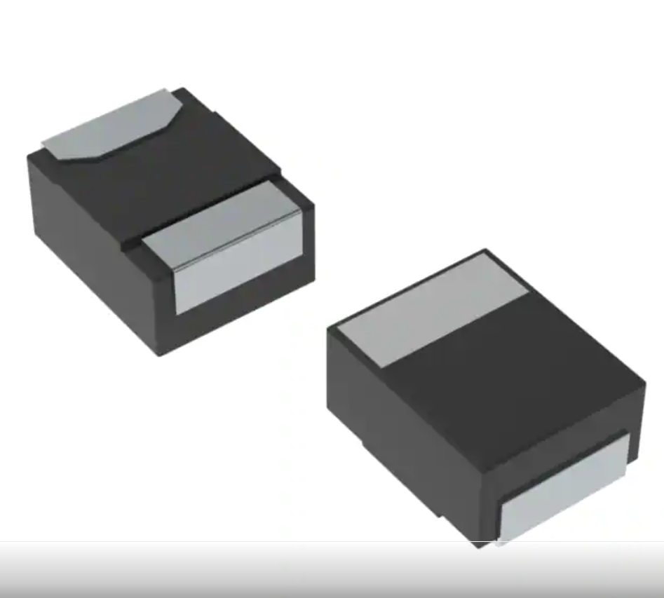

PXTB006M107E055STU 数据手册
江苏振华新云电子有限公司 导电聚合物片式固体电解质 钽电解电容器 规格书 新云型号:PXTB006M107E055STU 江苏振华新云电子有限公司 1. 产品特点 该产品为模压封装、片式引出,具有密封性好、重量轻、电性能优良、稳定可靠等特点。适用于移 动通讯、摄像机、程控交换机、计算机、汽车电子等各种电子设备的直流或脉动电路。 2. 产品型号及编码说明 PXT B 006 M 107 E055 S T U 应用标识: U=Universal 引线端子类型:T=Sn 镀锡端子 钽芯标识:S=Single 单芯 ESR 标识符: E055=55mΩ 容量标识:107=100μF 容量等级:M=±20% 电压标识: 006=6.3V 壳号标识: B 系列标识:PXT 3. 产品外形及尺寸:见图 1 及表 1 底部视图 端面视图 侧面视图 表1 电容器的外形尺寸 单位:mm 外 形 尺 寸 外壳代号 B L W H S W1 3.5±0.3 2.8±0.3 1.9±0.3 0.8±0.2 2.2±0.2 江苏振华新云电子有限公司 4.电性能参数 4.1 工作温度范围:-55℃~85℃。 4.2 标称电容量偏差(25℃,120Hz) : M:±20%。 4.3 主要电性能参数:见表 2 表 2 电性能参数表 项目 性能 使用温度 -55℃ ~ 备注 85℃ 额定电压 6.3V 浪涌电压 额定电压的 1.15 倍 静电容量 100μF 容量等级 ±20% 损失角正切(tanδ) ≤8% 漏电流(μA) ≤63 额定电压充电 5 分钟后 等效串联电阻(mΩ) ≤55 测试频率:100KHz 纹波电流(mA) ≤1100 ΔC/C 浪涌电压测试 tanδ 测试频率:120Hz 测试温度:25(±2)℃ 100KHz/+45℃ ESR LC 初始值的±20%以内 规格值以下 规格值 1.5 倍以下 规格值的 3 倍以下 +25℃ - 规格值以下 规格值以下 规格值以下 -55℃ 初始值的±20%以内 规格值以下 规格值以下 +105℃ 初始值的+50%~0% 规格值的 1.5 倍以下 耐焊接热 初始值的±10%以内 规格值的 1.5 倍以下 规格值的 1.1 倍以下 规格值的 3 倍以下 耐久性 初始值的±20%以内 规格值的 2 倍以下 规格值的 2 倍以下 规格值的 2 倍以下 试验前的值的+40%, 规格值的 1.5 倍以下 规格值的 5 倍以下 规格值的 5 倍以下 温度特性 - 规格值的 10 倍以下 2000h@85℃额定电压 温度:60℃ 耐湿热性 -20%以内 湿度:90%~95%RH 时间:500 小时 江苏振华新云电子有限公司 5.标志 5.1 标志内容 (1)商标及正极标识 (2)标称电容量 (3)额定工作电压 5.2 标志说明(举例) :见图 2。 Y 容量标识 107 j 028 电压标识 生产年周 公司标识及正极标识 图 2 产品标识图 6. 产品外观质量 6.1 产品本体应无针眼、缺角、缺块、发黑、漏封、裂纹、引出片断裂等现象。 6.2 产品标志:应清晰、完整、正确;无重影、漏打等现象。 7.包装 负极 正极 图 3 PX-Cap 包装带尺寸图 江苏振华新云电子有限公司 表 3: 包装带尺寸明细表 单位:mm B SIZE W P1 E1 F D0 P0 P2 A0 B0 K0 T (+0.30,-0.10) ±0.10 ±0.10 ±0.10 ±0.10 ±0.10 ±0.10 ±0.10 ±0.10 ±0.10 ±0.10 8.00 4.00 1.75 3.50 1.50 4.00 2.00 3.20 3.83 2.17 0.229 PX-Cap 导电聚合物钽电容器采用如下的包装方式 a. 电容器按极性同一方向放入塑料包装带(凹纹载带)中,并贴上覆盖膜(盖带) 。 b. 将塑料包装带(凹纹载带)卷在塑料卷盘中,通常为 2000pcs/卷,并贴上产品标签。 c. 将塑料卷盘放入真空包装袋中,包装袋内置干燥剂和湿度指示球(蓝色),抽真空包装。真空包 装袋上贴有产品标签,包含规格、LOT No.、数量、生产日期等信息。将真空包装袋放入内包 装箱。 d. 将内包装箱放入外包装箱内,在外包装箱上贴上标签。 8 应用指南 8.1 室温电性能的测量 8.1.1 电容量(C)和损耗角正切(Tanδ)的测量 0 0 ●施加电压: 直流电压:U-=2.2-1.0V;交流偏压(有效值)的范围:U~=1.0-0.5V ●测量时,确保电容器正、负极的接法正确,否则读数会产生较大的偏差。 8.1.2 漏电流(I)的测量 ●施加电压:额定电压测量时,应串联 1000Ω的保护电阻。施加额定电压后 5 分钟,漏电流指 针稳定后读数。 ●测量漏电流时,严禁将产品的正、负极接反,如不慎接反,该只电容器应报废,即使电性能 仍合格,也不能再使用。 ●产品测量完毕后,应对电容器进行完全放电,放电可采用下列方法进行:通过 1KΩ电阻放电 5 秒后再通过导线短路放电 30 秒。 8.1.3 等效串联电阻(ESR)的测量 ●测量频率: 100KHz 0 交流偏压(有效值)U~=1.0-0.5V. ●等效串联电阻值的测量受导线的影响较大,为了测量的正确性,一方面应采用专用的夹具进 行测量,另一方面在测量前应对仪表进行校正。 江苏振华新云电子有限公司 8.2 电路设计应考虑的问题 8.2.1 反向电压 ●片式钽电解质电容器为极性电容器,不允许施加反向电压,并且不可在纯交流电路中使用。 8.2.2 工作电压/降额电压 ●大约 90%以上片式钽电容器失效表现为短路或漏电流增大模式,为了提高可靠性,在设计电 路中充分考虑降额是必要的。 8.3 电容器的焊接安装 8.3.1 产品的焊接和清洗 ●采用烙铁焊接时,使用烙铁应在 30W 以下,烙铁的尖端温度小于 350℃,使用时间小于 3 秒。 (但是,切勿用烙铁头触碰电容器本体或对其施加强力。 ) ●采用回流焊或波峰焊时,参考如下推荐焊接曲线。 PX-Cap 导电聚合物片式钽电容推荐的焊接曲线图见图 4。 图 4 回流焊焊接曲线 ●无论是手工焊还是回流焊,都应避免采用活性高,酸性强的助焊剂,以免清洗不干净后渗透、 腐蚀和扩散,进而影响其可靠性。建议用免清洗助焊剂,需要时建议使用异丙醇清洗,时间超过 5 分钟;建议不采用超声波清洗。 ●在安装时不要施加过大的外力,以免电容器本体或引出焊片的电镀层脱落或受伤;已安装过 一次的电容请勿再使用。 8.3.2 可选用的焊接方法 (1)气相回流焊;(2)远红外回流焊;(3)波峰焊; (4)热板回流焊; (5)手工焊。 江苏振华新云电子有限公司 8.4 使用中的注意事项 ●钽电容器在使用过程中,原则上禁止使用三用表电阻档对有钽电容的电路或电容器本身进行 不分极性的测试。 ●通电后,如出现臭味或冒烟,立即切断电源,产品燃烧时,请勿将脸和手等接近。在整个使 用过程中,如不慎对电容器施加不恰当的电压(如超压或反向),或外力(机械应力或热应力)该 产品,应被剔除,即使性能合格也不能再使用。 8.5 电容器的储存与湿度敏感等级 电容器应在不拆除包装的状态下储存,勿暴露在直射阳光或尘埃中,一般应在常温(5~35℃)、 (相对湿度 75%以下)的环境下保存。如长期置于高温、高湿的环境中,不仅将使引出焊片的可焊 性变差,而且将使电容器的性能变差。在原则上,保存期限为 2 年,对超过保存期限的产品请重新 检验,确认无异常后再使用。 按照《IPC/JEDEC J-STD-020D.1 《 IPC/JEDEC J-STD-033C 非气密固态表面贴装器件的潮湿/回流焊敏感度分类》和 潮湿/回流焊敏感表面贴装器件的操作、包装、运输及使用》的规定, PX-Cap 型导电聚合物片式钽电容器湿度敏感(MSL)等级为三级。 PX-Cap 型导电聚合物片式钽 电容器在交付客户已经进行除潮处理,并采用真空包装袋抽真空包装,包装袋内置干燥剂和湿度指 示球。使用前应检查真空包装袋和干燥剂有无破损,若有破损或开袋后湿度指示球由蓝色变为紫色 时,在进行回流焊或波峰焊安装之前,应在 40℃、湿度≤10%条件下做 168H 的预烘干处理。 电容器开袋后在湿度≤60%条件下的累计暴露时间不应超过 1 周,否则应重新放入真空袋中热 压密封或放入湿度≤10%的干燥柜中保存,保存期不超过一年。若超过贮存周期,在焊接前应进行 预烘干处理。
