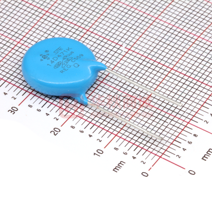

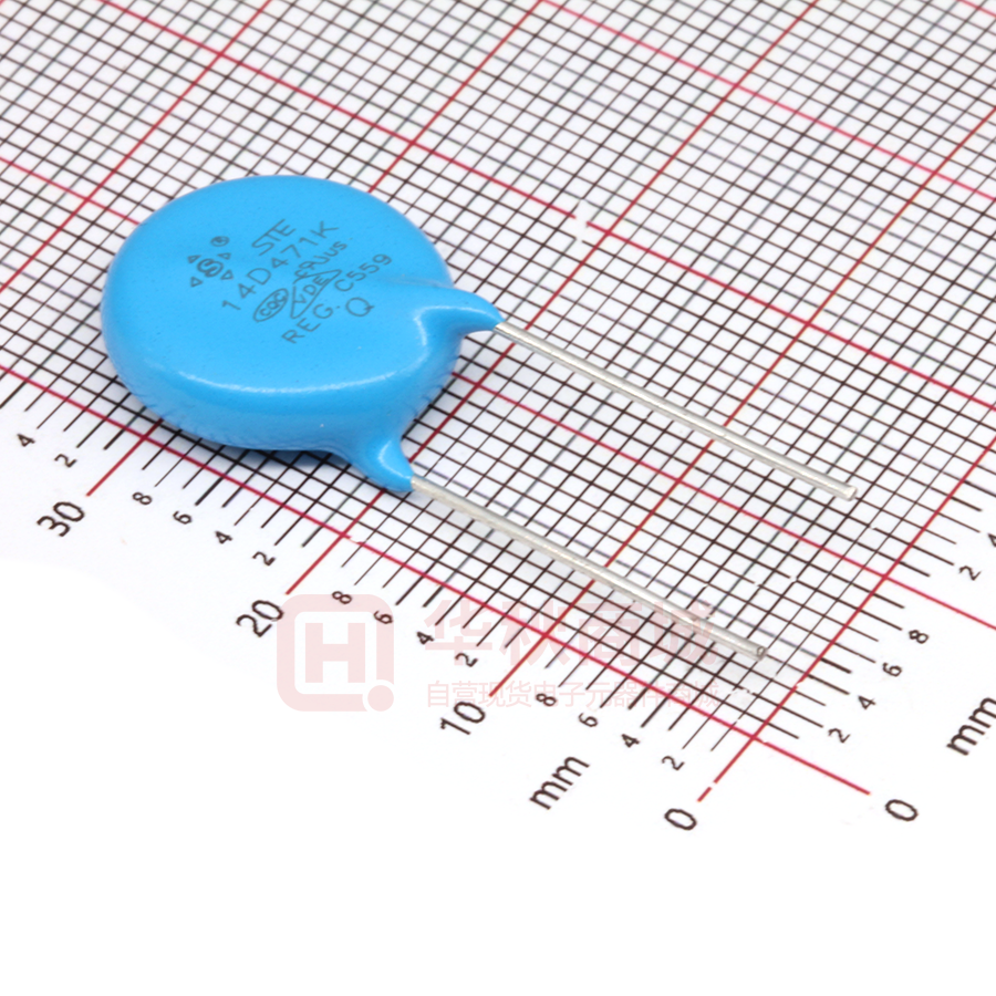

STE14D471K1EQ0FQT0R0
    STE(松田)
    VAR_D16.5X5.5MM_TM
    最大工作电压(AC):300V 最大工作电压(DC):385V 压敏电压:423V~517V 钳位电压:775V 静态电容:400pF@1kHz
STE14D471K1EQ0FQT0R0 数据手册
压敏电阻器-Q 系列(6KV/3KA) 压敏电阻器-Q 系列(6KV/3KA)规格书 特点 ■电阻器工作电压范围从 82V 到 1100V。 ■工作温度: -40℃~ +125℃ ■储存温度:15℃~35℃ 用途 ■晶体管,IC,可控硅和半导体开关元件以及各种电子,电器设备的过压保护 。 ■家用电器的浪涌吸收和过压保护。 ■工业电器浪涌吸收。 ■静电放电和噪音信号消除。 ■继电器和电磁阀的浪涌吸收。 ■漏电开关的过电压保护。 ■电话机程控交换机及通讯设备的防雷及过压保护。 安规认证 国家 认证组织 标准号 GB/T10193 中国 GB/T10194 CQC GB8898-2011 证书号 10D: CQC07001020532 14D: CQC07001020531 GB4943.1-2011 20D: CQC07001020530 美国/加拿大 UL UL 1449 E330837 德国 VDE IEC 61051 40023049 Revision: 2018-04-29 1 Email:hz@songtian.cn Website:www.songtian.cn 压敏电阻器-Q 系列(6KV/3KA) 料号编码原则 STE 10 类别 (STE) D 内部管理码 471 产品外形 D: 圆形 芯片直径 10:10mm 14:14mm 20:20mm K 精度 K:±10% 1 E N0 Revision: 2018-04-29 Q 脚距 E:7.5mm D:10.0mm 脚型 1 长直脚脚型 2:单外弯脚型 3:短直脚脚型 8:前后翘脚型 标称压敏电压 820:82V 471:470V 122:1200V F B 包装方式 B: 散件 T: 编带 0 R 0 环保类型 R:RoHS F:RoHS+无卤 压敏电阻器类型 Q: 6KV/3KA 引线材料 F: 镀锡铜包钢线 C:铜线 脚长 脚长 S0~S9:1.0~1.9mm X0~X9:2.0~2.9mm A0~A9:3.0~3.9mm B0~B9:4.0~4.9mm C0~C9:5.0~5.9mm D0~D9:6.0~6.9mm E0~E9:7.0~7.9mm 2 F0~F9:8.0~8.9mm G0~G9:9.0~9.9mm H0~H9:10.0~10.9mm J0~J9:11.0~11.9mm K0~K9:12.0~12.9mm L0~L9:13.0~13.9mm M0~M9:14.0~14.9mm Email:hz@songtian.cn 脚长 M0~M9:14.0~14.9mm N0:16~27.0mm(散件) N0:H0=16.5(编带) 编带 P0:17.0mm(弯脚) Q0:19.0mm(弯脚) Q0:20.0mm(直脚) Website:www.songtian.cn 压敏电阻器-Q 系列(6KV/3KA) 基本特性 10D-Q 系列 规格 最大连续 工作电压 最大 限制电压 压敏电压 最大峰值电流 (8/20μs) 最大能量 (10/1000μs) 额定 功率 静电容量 (参考值) ACrms (V) DCrms (V) V1mA (V) VC (V) IP (A) 1 pulse (A) 2 pulse (A) (J) (W) 1KHz (pF) STE-10D391KQ 250 320 390(351-429) 650 25 3500 2500 81.2 0.4 300 STE-10D431KQ 275 350 430(387-473) 710 25 3500 2500 68.2 0.4 270 STE-10D471KQ 300 385 470(423-517) 775 25 3500 2500 99.4 0.4 230 STE-10D511KQ 320 415 510(459-561) 845 25 3500 2500 99.4 0.4 210 STE-10D561KQ 350 460 560(504-616) 925 25 3500 2500 99.4 0.4 180 STE-10D621KQ 385 505 620(558-682) 1025 25 3500 2500 102.2 0.4 190 STE-10D681KQ 420 560 680(612-748) 1120 25 3500 2500 102.2 0.4 170 STE-10D751KQ 460 615 750(675-825) 1240 25 3500 2500 124.6 0.4 160 STE-10D821KQ 510 670 820(738-902) 1355 25 3500 2500 124.6 0.4 140 STE-10D911KQ 550 745 910(819-1001) 1500 25 3500 2500 133 0.4 120 STE-10D102KQ 625 825 1000(900-1100) 1650 25 3500 2500 133 0.4 110 STE-10D112KQ 680 895 1100(990-1210) 1815 25 3500 2500 155 0.4 90 Revision: 2018-04-29 3 Email:hz@songtian.cn Website:www.songtian.cn 压敏电阻器-Q 系列(6KV/3KA) 14D-Q 系列 规格 最大连续 工作电压 最大 限制电压 压敏电压 最大峰值电流 (8/20μs) 最大能量 (10/1000μs) 额定 功率 静电容量 (参考值) ACrms (V) DCrms (V) V1mA (V) VC (V) IP (A) 1 pulse (A) 2 pulse (A) (J) (W) 1KHz (pF) STE-14D820KQ 50 65 82(74-90) 135 50 6000 4500 29.4 0.6 3700 STE-14D101KQ 60 85 100(90-110) 165 50 6000 4500 33.6 0.6 3200 STE-14D121KQ 75 100 120(108-132) 200 50 6000 4500 40.6 0.6 2700 STE-14D151KQ 95 125 150(135-165) 250 50 6000 4500 51.8 0.6 2200 STE-14D181KQ 115 150 180(162-198) 300 50 6000 4500 58.8 0.6 1100 STE-14D201KQ 130 170 200(180-220) 340 50 6000 4500 79.8 0.6 770 STE-14D221KQ 140 180 220(198-242) 360 50 6000 4500 79.8 0.6 740 STE-14D241KQ 150 200 240(216-264) 395 50 6000 4500 82.6 0.6 700 STE-14D271KQ 175 225 270(243-297) 455 50 6000 4500 93.8 0.6 640 STE-14D301KQ 190 250 300(270-330) 500 50 6000 4500 103.6 0.6 670 STE-14D331KQ 210 275 330(297-363) 550 50 6000 4500 112 0.6 580 STE-14D361KQ 230 300 360(324-396) 595 50 6000 4500 123.2 0.6 540 STE-14D391KQ 250 320 390(351-429) 650 50 6000 4500 134.4 0.6 500 STE-14D431KQ 275 350 430(387-473) 710 50 6000 4500 145.6 0.6 450 STE-14D471KQ 300 385 470(423-517) 775 50 6000 4500 149.8 0.6 400 STE-14D511KQ 320 415 510(459-561) 845 50 6000 4500 149.8 0.6 350 STE-14D561KQ 350 460 560(504-616) 925 50 6000 4500 149.8 0.6 360 STE-14D621KQ 385 505 620(558-682) 1025 50 6000 4500 168 0.6 330 STE-14D681KQ 420 560 680(612-748) 1120 50 6000 4500 168 0.6 320 STE-14D751KQ 460 615 750(675-825) 1240 50 6000 4500 203 0.6 310 STE-14D781KQ 485 640 780(702-858) 1290 50 6000 4500 203 0.6 260 STE-14D821KQ 510 670 820(738-902) 1355 50 6000 4500 203 0.6 280 STE-14D911KQ 550 745 910(819-1001) 1500 50 6000 4500 217 0.6 250 STE-14D102KQ 625 825 1000(900-1100) 1650 50 6000 4500 217 0.6 230 STE-14D112KQ 680 895 1100(990-1210) 1815 50 6000 4500 310 0.6 180 Revision: 2018-04-29 4 Email:hz@songtian.cn Website:www.songtian.cn 压敏电阻器-Q 系列(6KV/3KA) 20D-Q 系列 最大连续 工作电压 最大 限制电压 压敏电压 规格 最大峰值电流 (8/20μs) 最大能量 (10/1000μs) 额定 功率 静电容量 (参考值) ACrms (V) DCrms (V) V1mA (V) VC (V) IP (A) 1 pulse (A) 2 pulse (A) (J) (W) 1KHz (pF) STE-20D820KQ 50 65 82(74-90) 135 100 10000 6500 37.8 1.0 7500 STE-20D101KQ 60 85 100(90-110) 165 100 10000 6500 42 1.0 6500 STE-20D121KQ 75 100 120(108-132) 200 100 10000 6500 56 1.0 5500 STE-20D151KQ 95 125 150(135-165) 250 100 10000 6500 70 1.0 4500 STE-20D181KQ 115 150 180(162-198) 300 100 10000 6500 84 1.0 2200 STE-20D201KQ 130 170 200(180-220) 340 100 10000 6500 98 1.0 1700 STE-20D221KQ 140 180 220(198-242) 360 100 10000 6500 105 1.0 1600 STE-20D241KQ 150 200 240(216-264) 395 100 10000 6500 112 1.0 1500 STE-20D271KQ 175 225 270(243-297) 455 100 10000 6500 126 1.0 1300 STE-20D301KQ 190 250 300(270-330) 500 100 10000 6500 133 1.0 1300 STE-20D331KQ 210 275 330(297-363) 550 100 10000 6500 140 1.0 1100 STE-20D361KQ 230 300 360(324-396) 595 100 10000 6500 168 1.0 1100 STE-20D391KQ 250 320 390(351-429) 650 100 10000 6500 182 1.0 1100 STE-20D431KQ 275 350 430(387-473) 710 100 10000 6500 196 1.0 1000 STE-20D471KQ 300 385 470(423-517) 775 100 10000 6500 210 1.0 900 STE-20D511KQ 320 415 510(459-561) 845 100 10000 6500 210 1.0 800 STE-20D561KQ 350 460 560(504-616) 925 100 10000 6500 210 1.0 710 STE-20D621KQ 385 505 620(558-682) 1025 100 10000 6500 224 1.0 700 STE-20D681KQ 420 560 680(612-748) 1120 100 10000 6500 224 1.0 650 STE-20D751KQ 460 615 750(675-825) 1240 100 10000 6500 266 1.0 600 STE-20D781KQ 485 640 780(702-858) 1290 100 10000 6500 440 1.0 510 STE-20D821KQ 510 670 820(738-902) 1355 100 10000 6500 266 1.0 530 STE-20D911KQ 550 745 910(819-1001) 1500 100 10000 6500 280 1.0 500 STE-20D102KQ 625 825 1000(900-1100) 1650 100 10000 6500 280 1.0 450 STE-20D112KQ 680 895 1100(990-1210) 1815 100 10000 6500 620 1.0 360 Revision: 2018-04-29 5 Email:hz@songtian.cn Website:www.songtian.cn 压敏电阻器-Q 系列(6KV/3KA) 外形尺寸 (mm)和安规认证 10D-Q 系列 尺寸 (mm) 规格 安规认证 D Max. T Max. F±0.8 d±0.05 CQC VDE UL (美国) cUL (加拿大) STE-10D391KQ 13.5 5.5 7.5 0.7 √ √ √ √ STE-10D431KQ 13.5 6.0 7.5 0.7 √ √ √ √ STE-10D471KQ 13.5 6.0 7.5 0.7 √ √ √ √ STE-10D511KQ 13.5 6.5 7.5 0.7 √ √ √ √ STE-10D561KQ 13.5 6.5 7.5 0.7 √ √ √ √ STE-10D621KQ 13.5 7.0 7.5 0.7 √ √ √ √ STE-10D681KQ 13.5 7.5 7.5 0.7 √ √ √ √ STE-10D751KQ 13.5 7.5 7.5 0.7 √ √ √ √ STE-10D821KQ 13.5 8.0 7.5 0.7 √ √ √ √ STE-10D911KQ 13.5 8.5 7.5 0.7 √ √ √ √ STE-10D102KQ 13.5 9.0 7.5 0.7 √ √ √ √ STE-10D112KQ 13.5 10.0 7.5 0.7 √ √ √ Revision: 2018-04-29 6 Email:hz@songtian.cn Website:www.songtian.cn 压敏电阻器-Q 系列(6KV/3KA) 14D-Q 系列 尺寸 (mm) 安规认证 规格 D Max. T Max. F±0.8 d±0.05 CQC VDE UL (美国) cUL (加拿大) STE-14D820KQ 16.5 4.0 7.5 0.7 √ √ √ √ STE-14D101KQ 16.5 4.0 7.5 0.7 √ √ √ √ STE-14D121KQ 16.5 4.0 7.5 0.7 √ √ √ √ STE-14D151KQ 16.5 4.5 7.5 0.7 √ √ √ √ STE-14D181KQ 16.5 4.5 7.5 0.7 √ √ √ √ STE-14D201KQ 16.5 4.5 7.5 0.7 √ √ √ √ STE-14D221KQ 16.5 5.0 7.5 0.7 √ √ √ √ STE-14D241KQ 16.5 4.5 7.5 0.7 √ √ √ √ STE-14D271KQ 16.5 4.5 7.5 0.7 √ √ √ √ STE-14D301KQ 16.5 5.0 7.5 0.7 √ √ √ √ STE-14D331KQ 16.5 5.0 7.5 0.7 √ √ √ √ STE-14D361KQ 16.5 5.0 7.5 0.7 √ √ √ √ STE-14D391KQ 16.5 5.0 7.5 0.7 √ √ √ √ STE-14D431KQ 16.5 5.5 7.5 0.7 √ √ √ √ STE-14D471KQ 16.5 5.5 7.5 0.7 √ √ √ √ STE-14D511KQ 16.5 6.0 7.5 0.7 √ √ √ √ STE-14D561KQ 16.5 6.0 7.5 0.7 √ √ √ √ STE-14D621KQ 16.5 6.5 7.5 0.7 √ √ √ √ STE-14D681KQ 16.5 6.5 7.5 0.7 √ √ √ √ STE-14D751KQ 16.5 7.0 7.5 0.7 √ √ √ √ STE-14D781KQ 16.5 7.0 7.5 0.7 √ √ STE-14D821KQ 16.5 7.5 7.5 0.7 √ √ √ √ STE-14D911KQ 16.5 7.5 7.5 0.7 √ √ √ √ STE-14D102KQ 16.5 8.0 7.5 0.7 √ √ √ √ STE-14D112KQ 16.5 8.5 7.5 0.7 √ √ √ Revision: 2018-04-29 7 Email:hz@songtian.cn Website:www.songtian.cn 压敏电阻器-Q 系列(6KV/3KA) 20D-Q 系列 尺寸 (mm) 规格 安规认证 d±0.05 D Max. T Max. F±0.8 STE-20D820KQ 23.0 4.0 STE-20D101KQ 23.0 STE-20D121KQ CQC VDE UL (美国) cUL (加拿大) 直脚脚型 弯脚脚型 10.0 1.0 0.7 √ √ √ √ 4.5 10.0 1.0 0.7 √ √ √ √ 23.0 4.5 10.0 1.0 0.7 √ √ √ √ STE-20D151KQ 23.0 5.0 10.0 1.0 0.7 √ √ √ √ STE-20D181KQ 23.0 5.0 10.0 1.0 0.7 √ √ √ √ STE-20D201KQ 23.0 5.0 10.0 1.0 0.7 √ √ √ √ STE-20D221KQ 23.0 5.5 10.0 1.0 0.7 √ √ √ √ STE-20D241KQ 23.0 5.0 10.0 1.0 0.7 √ √ √ √ STE-20D271KQ 23.0 5.0 10.0 1.0 0.7 √ √ √ √ STE-20D301KQ 23.0 5.5 10.0 1.0 0.7 √ √ √ √ STE-20D331KQ 23.0 5.5 10.0 1.0 0.7 √ √ √ √ STE-20D361KQ 23.0 5.5 10.0 1.0 0.7 √ √ √ √ STE-20D391KQ 23.0 5.5 10.0 1.0 0.7 √ √ √ √ STE-20D431KQ 23.0 6.0 10.0 1.0 0.7 √ √ √ √ STE-20D471KQ 23.0 6.0 10.0 1.0 0.7 √ √ √ √ STE-20D511KQ 23.0 6.5 10.0 1.0 0.7 √ √ √ √ STE-20D561KQ 23.0 6.5 10.0 1.0 0.7 √ √ √ √ STE-20D621KQ 23.0 7.0 10.0 1.0 0.7 √ √ √ √ STE-20D681KQ 23.0 7.0 10.0 1.0 0.7 √ √ √ √ STE-20D751KQ 23.0 7.5 10.0 1.0 0.7 √ √ √ √ STE-20D781KQ 23.0 7.5 10.0 1.0 0.7 √ √ STE-20D821KQ 23.0 8.0 10.0 1.0 0.7 √ √ √ √ STE-20D911KQ 23.0 8.5 10.0 1.0 0.7 √ √ √ √ STE-20D102KQ 23.0 8.5 10.0 1.0 0.7 √ √ √ √ STE-20D112KQ 23.0 9.0 10.0 1.0 0.7 √ √ √ Revision: 2018-04-29 8 Email:hz@songtian.cn Website:www.songtian.cn 压敏电阻器-Q 系列(6KV/3KA) 脚型、脚长说明 脚长 L (mm) 包封脚长 C (mm) 高度 H (mm) 长直脚脚型 16.0 min 3.0 Max / 短直脚脚型 ①[2.5≤L<6.0]+/-0.5; ②[6.0≤L≤10]+/-1.0 3.0 Max / 单外弯脚型 ①[2.5≤L<6.0]+/-0.5; ②[6.0≤L≤10]+/-1.0 包封脚不超过弯点 5.5mm Max 前后翘脚型 ①[2.5≤L<6.0]+/-0.5; ②[6.0≤L≤10]+/-1.0 包封脚不超过弯点 4.5mm Max 脚型 Revision: 2018-04-29 图示 9 Email:hz@songtian.cn Website:www.songtian.cn 压敏电阻器-Q 系列(6KV/3KA) 编带尺寸 (mm) 图示 代码 P=7.5 P=10.0 Po 12.7±0.3 12.7±0.3 P 25.4±1.0 25.4±1.0 P1 8.95±0.7 7.7±0.7 P2 12.7±1.3 12.7±1.3 F 7.5±0.8 10.0±0.8 Δh 0±2.0 0±2.0 W 18.0 +1.5/-1.0 18.0 +1.5/-1.0 Wo 10.5 Max 10.5 Max W1 9.0+0.75/-0.5 9.0+0.75/-0.5 W2 3.0 Max 3.0 Max Do 4.0±0.2 4.0±0.2 H 20+1.5/-1.0 20+1.5/-1.0 16.5&17.0&19.0 16.5&17.0&19.0 Ho +1.5/-1.0 +1.5/-1.0 直脚脚型 弯脚脚型 直脚脚型 弯脚脚型 11.0 Max 9.0 Max 11.0 Max 9.0 Max L Revision: 2018-04-29 10 t1 0.5±0.2 0.5±0.2 t2 1.7 Max 1.7 Max Email:hz@songtian.cn Website:www.songtian.cn
