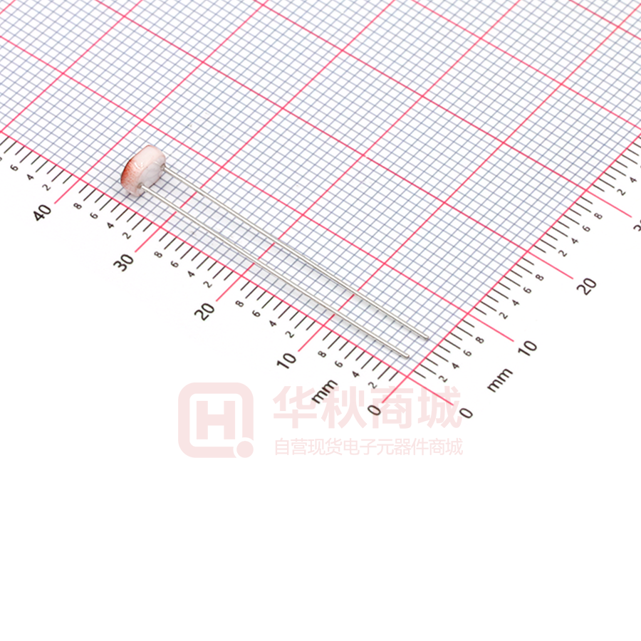

GL5537-1
GL5537-1
    SENBASENSING(森霸)
    PHOTORES_5.1X4.3MM_TM
    光敏电阻是一种半导体材料制成的电阻,其电导率随着光照度的变化而变化。利用这一特性 制成不同形狀和受光面积的光敏电阻。光敏电阻广泛应用于玩具、灯具、照相机等行业。
GL5537-1 数据手册
光敏电阻 LDR SENSOR 类型:ф5 系列 LDR SENSOR 光敏电阻是一种半导体材料制成的电阻,其电导率随着光照度的变化而变化。利用这一特性 制成不同形狀和受光面积的光敏电阻。光敏电阻广泛应用于玩具、灯具、照相机等行业。 第 1 页 共 7 页 http://www.nysenba.com 森霸股份  结构示意图  性能及特点 环氧树脂 封装可靠性好 体积小 靈敏度高 反应速度快 光谱特性好  应用范围 照相机自动测光 光电控制 室内光线控制 报警器 工业控制 光控开关 光控灯 电子玩具 第 2 页 共 7 页 http://www.nysenba.com 森霸股份 型号及规格  回应 最大 规格 ф55 型号 最大 环境 光谱 亮电阻 暗电阻 电压 功耗 温度 峰值 10Lux VDC mw (℃) nm (KΩ) GL5516 150 90 -30~+70 540 5~10 0.5 GL5528 150 100 -30~+70 540 10~20 GL5537-1 150 100 -30~+70 540 GL5537-2 150 100 -30~+70 GL5539 150 100 GL5549 150 最大 (MΩ) 时间 (ms) 100 γ 照度 特性 10 图号 上升 下降 0.5 30 30 2 1 0.6 20 30 3 20~30 2 0.6 20 30 4 540 30~50 3 0.7 20 30 4 -30~+70 540 50~100 5 0.8 20 30 6 100 -30~+70 540 100~200 10 0.9 20 30 6 最大 环境 光谱 亮电阻 系 列 回应 规格 ф56 系 列 型号 暗电阻 电压 功耗 温度 峰值 10Lux VDC mw (℃) nm (KΩ) GL5606 150 90 -30~+70 560 4~7 0.5 GL5616 150 100 -30~+70 560 5~10 GL5626 150 100 -30~+70 560 GL5637-1 150 100 -30~+70 GL5637-2 150 100 GL5539 150 GL5649 150 第 3 页 共 7 页 (MΩ) 时间 (ms) 100 γ 照度 特性 10 图号 上升 下降 0.5 30 30 2 0.8 0.6 30 30 2 10~20 2 0.6 20 30 3 560 20~30 3 0.7 20 30 4 -30~+70 560 30~50 4 0.8 20 30 4 100 -30~+70 560 50~100 8 0.9 20 30 5 100 -30~+70 560 100~200 15 0.95 20 30 6 http://www.nysenba.com 森霸股份  测试条件 最大外加电压:在黑暗中可連续施加给组件的最大电压; 暗电阻: 关闭 10Lux 光照后第 10 秒的阻值; 最大功耗: 环境温度为 25℃时的最大功耗; 亮电阻: 用 400-600Lux 光照射 2 小时后,在标准光源(色温 2856K)10Lux 光 下的测试值; γ值: 10Lux 照度和 100Lux 照度下的标准电阻值之比的对數。 γ= Lg (R10/R100)/Lg (100/10) =Lg(R10/R100) R10、R100 分别为 10Lux、100Lux 照度下的电阻值(γ的公差为±0.1) 第 4 页 共 7 页 http://www.nysenba.com 森霸股份  外形尺寸及主要特性曲线 注:外形尺寸单位:mm 第 5 页 共 7 页 http://www.nysenba.com 森霸股份  照度-电阻特性曲线  产品应用 第 6 页 共 7 页 http://www.nysenba.com 森霸股份  包装及注意事项  本产品采用环保材料包装,小包装 100 支,大包装 1000 支;  避免将光敏电阻放在潮湿、高温环境下保存;  焊接时间尽可能短;  注意引线焊接位置应距陶瓷基座 4mm 以上。 第 7 页 共 7 页 http://www.nysenba.com 森霸股份
