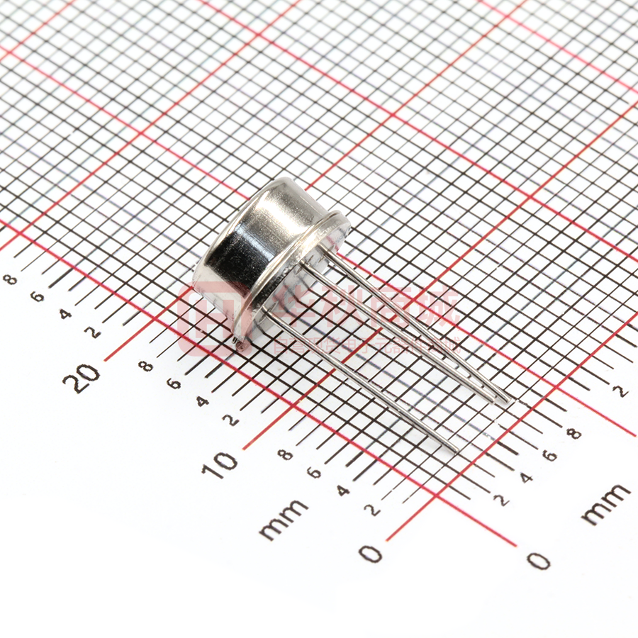

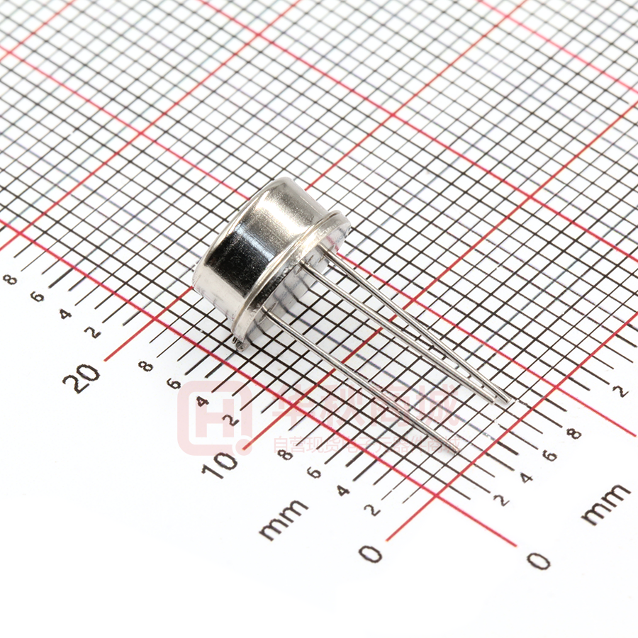

热释电红外线传感器 Pyroelectric Infrared Radial Sensor 型号:D205B PIR SENSOR ● 采用混合集成电路专门技术; ● 特殊的四元结构实现大视场、无方向性探测,真正达到 360 度全覆盖; ● 输出信号强,电压响应率高; ● 4个敏感元串联结构,检测区域的密度高,即使是轻微的动作也可检测到,对头、 手的微小动作有高的侦测能力; ● 结型场效应管以源极跟随器的形式实现阻抗变换; ● 适用于吸顶式防盗报警用入侵探测器、节能空调用人体探测器、自动照明开关等; 第 1 页 共 6 页  标准规格和尺寸 窗口尺寸 红外接收电极 4.9*4.9mm 0.7*2.4mm,4elements 封装 TO-5 接收波长 5—14μ m 透过率 ≥ 75% 输出信号峰值[Vp-p] ≥ 5000mV 灵敏度 ≥ 4300V/W 探测率 (D*) 1.6 ×108 cmHz1/2/W 噪声峰值[Vp-p]
