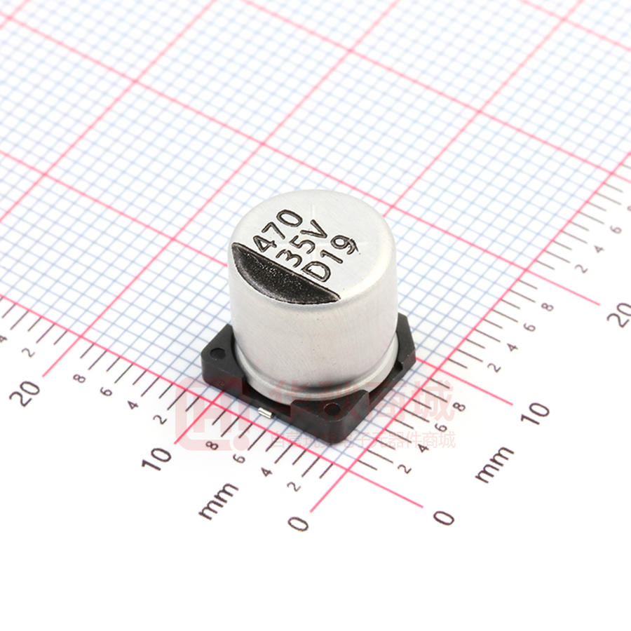

    贴片铝电解电容 SMD,D10xL10.5mm 470μF ±20% 35V 2000Hrs@105℃ 1.1A
DV471M035G105ETR 数据手册
铝电解电容 ▪ DV 系列 DV 系列 ▪ 低阻抗, 105°C 产品 特点 铝电解电容 ▪ 贴片型 低 阻抗, 长寿命   规格表 料号 单位 DV471M035G105ETR 静电容量 额定电压 浪涌电压 静电容量公差 纹波电流 纹波电流 损失角正切值 漏电流 阻抗(max.) 尺寸(直径 x 长度) 工作温度范围 AEC-Q200 耐震动 CR VR VS ΔC IR IR tanδ ILEAK Z DxL 470 35 40 -20~20 559 860 14 165 0.18 10X10.5 -55~105 NO NO µF V DC V DC % mA mA % µA Ω mm °C 时间 2000 ±30 300 ≤ 1000 ±30 300 ≤ h % % 条件 120Hz ▪ 20°C 120Hz ▪ 105°C 100KHz ▪ 105°C 120Hz ▪ 20°C 2 min ▪ 20°C 100KHz ▪ 20°C 寿命 耐久性 加载 VR ΔC/CR tanδ ILEAK ≤ ≤ 时间 ΔC/CR tanδ ILEAK 放置寿命 VR = 0 ≤ ≤ 105°C 初始值 初始规格值 初始规格值 h % % 105°C 初始值 初始规格值 初始规格值 试验前: 放置产品温度恢复至 20°C, 并加载额定电压 30 分钟 (参照 JIS C 5101-4 项) 焊锡耐热性 ΔC/CR tanδ ILEAK ≤ ±10 初始值 小於规格值 小於规格值 % 產品於加熱板上放置 250°C 30 秒, 自加熱板移除後置於室溫下, 待温度恢复至室溫後進行測試 编码原则 ΔC 系列 CR (µF) (%) VR (V) D (mm) L (mm) 类型 加工方式 特殊要求 1_2 3_4_5 6 7_8_9 10 11_12_13 14 17_18_19_20 471 M 035 G 105 E 15_16 TR 470µF -20~20% 35V 10mm 10.5mm With lead treatment Tape & Reel DV CapXon_版本: 001-2022-01-05 客户: 龙旗集团 1 料号:DV471M035G105ETR 编号:SFAK1-2112001361 如需更多信息请联系 sales@capxon.org 铝电解电容 ▪ DV 系列 尺寸图▪单位 mm øD 10 L 10.5 A 10.3 a max B 10.3 C 11 W 0.7~1.1 P±0.2 4.5 纹波电流补正系数 v.s 频率 频率(Hz) 60 120 300 400 500 1k 3k 10k 50k 100k 300k Kf 0.52 0.65 0.65 0.65 0.8 0.89 0.89 0.97 1 1 1 注意事项, 指南与包装信息 除个别产品之特殊要求外, 请参照如下 CapXon 通用信息及相关文件连结. 注意事项和指南 包装资讯 震动规范 3D 模型 信赖性试验 免责声明 所有与产品相关的数据(如规格书、声明和一般信息)如有更改,恕不另行通知。客户必须遵守所有与产品有关的技术/应用信息和操作说明。 CapXon 的产品是依据严格的质量和安全标准设计和制造的。在任何情况下,CapXon 均不保证任何 CapXon 产品均适用于您的应用目的,即使是 CapXon 知道该应用,亦是如此。客户有责任和义务检查并确保 CapXon 产品适合预期的使用目的,并选择正确和适当的 CapXon 产品。请客户进 行充分的验证和可靠性评估,以适当的设计确保所需的安全级别和可靠性,并采用适当的防护措施(例如冗余设计、电路保护)。 特殊的工作条件(环境温度、纹波电流、电压、热阻抗等)以及储存方式、生产或组装皆可能会影响电容器的性能和寿命。请根据产品技术、产 品公差/偏差或因运输、存储、处理、生产和使用而导致的电容器特性变化来评估寿命,预估故障模式或最坏情况,请咨询 CapXon。 对于航空航天或军事应用、救生、维持生命、安全攸关应用,或任何因故障可能导致严重人身伤害或死亡的应用,请在设计应用电容器之前咨询 我们。 除书面明示保证外,Capxon 并不暗示或以其他任何管道承担对任何 Capxon 产品的保证。 更多讯息,请访问我们的网站 www.capxongroup.com 或直接与 CapXon 联系 CapXon_版本: 001-2022-01-05 客户: 龙旗集团 2 料号:DV471M035G105ETR 编号:SFAK1-2112001361 如需更多信息请联系 sales@capxon.org 铝电解电容 ▪ DV 系列 备注说明 版本纪录 版次 日期 编号 修订人员 变更说明 001 002 003 004 005 006 2022-01-05 SFAK1-2112001361 Xu XiaoJun Initial specification 客户承认 日期 CapXon_版本: 001-2022-01-05 客户: 龙旗集团 部门 人员 3 签名 料号:DV471M035G105ETR 编号:SFAK1-2112001361 如需更多信息请联系 sales@capxon.org 铝电解电容 ▪ DV 系列 附录 标示说明 示例: (1) 35V: 电压 (2) 470 : 容量(uF) 470 35V 18 DV (3) 阴影部分: (-)负极标示 (4) D : 系列标示 (5) V 18: 生产周期 生产周期说明: 数字 1 st 2nd CapXon_版本: 001-2022-01-05 客户: 龙旗集团 描述 年份最后一位 月 (1,2,3…9, A(10), B(11), C(12)) 4 料号:DV471M035G105ETR 编号:SFAK1-2112001361 如需更多信息请联系 sales@capxon.org 铝电解电容 ▪ DV 系列 No. 1 2 3 4 5 6 7 检测项目 高温无负荷寿命 温度循环 耐湿性 耐久性 (负载寿命) 振动 耐焊接热 焊锡性 CapXon_版本: 001-2022-01-05 客户: 龙旗集团 检测条件 检测标准 JIS C 5101-4 No. 4.17 1.最高产品温度 2.试验时间:1000 小时 JIS C 5101-1 No. 4.25 1.产品最低温度:30 分钟 2.温度变化时间(低温-高温):3 分钟 3.产品最高温度:30 分钟 4.温度变化时间(高温-低温):3 分钟 1~4 为 1 个循环,共 10 个循环. JIS C 5101-4 No. 4.7 JIS C 5101-1 No. 4.16 JIS C 5101-4 No. 4.12 1.试验温度:40°C 2.相对湿度:90 ~ 95%RH 3.试验时间:250 小时 JIS C 5101-1 No. 4.22 JIS C 5101-4 No. 4.13 1.最高产品温度 2.施加额定工作电压 3.试验时间:2000 小时 JIS C 5101-1 No. 4.23 a.频率:10 ~ 55 Hz b.振幅(单峰)和加速度:0.75mm or 98m/s2 c.试验方向与持续时间:X,Y,Z .每个方向 2 小 时 JIS C 5101-4 No. 4.8 JIS C 5101-1 No. 4.17 JIS C 5101-4 No. 4.5 1.最高温度为:260°C (0~+3°C) 2.焊锡时间:10s ±1s JIS C 5101-1 No. 4.14 JIS C 5101-4 No. 4.6 JIS C 5101-1 No. 4.15 1.最高温度为:245°C±5°C 2.焊锡时间:2s ±0.5s 5 判定标准 1.|容量变化率| ≤30% 之初始值 2.损耗角正切≤ 300%之规格值 3.漏电流≤规格值 4.没有明显的损伤 5.无电解液泄漏 6.标记清晰 1.|容量变化率| ≤ 5% 之初始值 2.损耗角正切 ≤ 规格值 3.漏电流 ≤ 规格值 4. 没有明显的损坏 5. 无电解液泄漏 6.标记清晰 1.|容量变化率| ≤ 20% 之初始值 2. 损耗角正切≤ 1.2 倍规格值 3. 漏电流≤规格值 4.没有明显的损伤 5.无电解液泄漏 6.标记清晰 1.|容量变化率| ≤30% 之初始值 2.损耗角正切≤ 300%之规格值 3. 漏电流≤规格值 4.没有明显的损伤 5.无电解液泄漏 6.标记清晰 由振动台取下,静止放置,测试电气特 性 1.|容量变化率| ≤ 5% 之初始值 2. 损耗角正切 ≤ 规格值 3. 漏电流 ≤ 规格值 4.没有明显的损伤 5.无电解液泄漏 6.标记清晰 1.|容量变化率| ≤ 5% 之初始值 2.损耗角正切 ≤ 规格值 3.漏电流 ≤ 规格值 4. 没有明显的损伤 5 无电解液泄漏 6.标记清晰 表面焊锡附着之程度大于 95%,焊 锡应光亮均匀,不得有未焊针孔、脱 焊或集中于某处之情形 料号:DV471M035G105ETR 编号:SFAK1-2112001361 如需更多信息请联系 sales@capxon.org 铝电解电容 ▪ DV 系列 No. 8 检测项目 高低温特性 检测条件 检测标准 步骤 温度 测量项目 1 20±2℃ 阻抗 2 下限类别温度±3°C 阻抗 3 上限类别温度±2°C 漏电流 JIS C 5101-4 No. 4.19 要求达到热平衡后测量,并且阻抗在同一频率下测试 JIS C 5101-1 No. 4.29 判定标准 1.步骤 2 阻抗比不能超出目录上表中 所示值 2. 步骤 3 漏电流≤800%之初始规格值 a.以不同的导针线径施加以不同的重锤,垂 直抗拉 10±1S 端子线径(mm) 9 端子强度 拉伸力( N±10% ) 0.35<d≤0.5 5(0.51Kg) 0.5<d≤0.8 10(1.02Kg) 0.8<d≤1.25 20(2.04Kg) SNAP-IN 型 端子 40(4.08Kg) b.将电容固定,以不同的导针线径施加不同 的重锤,与端子呈 90°角弯曲,再反方向一 次相同动作为一个循环,依规操作 2 个循环 端子线径(mm) 弯曲力(N±10% ) 0.35<d≤0.5 2.5(0.26Kg) 0.5<d≤0.8 5(0.51Kg) 0.8<d≤1.25 10(1.02Kg) LUG 端子 20(2.04Kg) JIS C 5101-1 No. 4.13 JIS C 5104-1 No. 4.4 量测端子不得有松动、断裂及接触不 良之情形 SNAP-IN 型端子不做抗弯实验, LUG 端子做折弯试验,折弯度角 45° 10 11 浪涌电压 防爆测试 (直径 Ø ≥ 10mm) a.试验温度: 最高温度(长寿命系列产品) [1]或 常温(一般品系列产品) [1] b.两端施加浪涌电压: 1.15*VR(当 VR≤315V), 1.10*VR(当 VR>315V) c.6 分钟为一个循环(充电时间 30 秒,放电时 间 330 秒) d 共 1000 次循环 试验方法 尺寸 保持电 流 逆向电压法:电 容两端施加直流 反向电压 80V。 φ≤22.4mm φ>22.4mm 1A 10A JIS C 5101-4 No. 4.14 JIS C 5101-1 No. 4.26 JIS C 5101-4 No. 4.16 JIS C 5101-1 No. 4.28 1.|容量变化率| ≤ 15% 之初始值 2.损耗角正切 ≤ 规格值 3.漏电流 ≤ 规格值 4.没有明显的损伤 5.无电解液泄漏 6.标记清晰 当防爆阀打开时,不能有爆炸、闪 火、燃烧等现象 说明: [1]一般品系列产品: 寿命时间(施加额定工作电压) ≤ 2000 小时. 长寿命系列产品: 寿命时间(施加额定工作电压)> 2000 小时 CapXon_版本: 001-2022-01-05 客户: 龙旗集团 6 料号:DV471M035G105ETR 编号:SFAK1-2112001361 如需更多信息请联系 sales@capxon.org 铝电解电容 ▪ DV 系列 回流焊 ▪ SMD(贴片型)铝电解电容 回流焊温度曲线 温 度 ( ℃ ) 预热区域 冷却 区域 25°C 至峰值温度时间 时间 (sec) 曲线特性 值 最低预热温度 Ts min 150 °C 最高预热温度 Ts max 180 °C 预热时间(Ts min 至 Ts max) ts 升温速率(TL 至 Tp) 120 secs ≤ 3°C/sec 液相温度 TL 217 °C TL 以上保持时间 tL 参考如下表格中产品直径/额定电压组合 峰值温度 Tp 参考如下表格中产品直径/额定电压组合 峰值温度以下 5°C 范围内保持时间 tp 参考如下表格中产品直径/额定电压组合 降温速率(Tp 至 TL) ≤ 6°C/sec 25°C 至峰值温度时间 ≤ 8 mins * 温度速率参照 JEDEC-J-STD020E SMD(贴片型)铝电解电容回流焊温度条件分类 Ø 产品直径 (mm) 4~6.3 8~10 12.5~18 VR ▪ 额定电压 (V) tL ▪ >217°C 时间 >230°C 时间 Tp 峰值温度 tp (sec) 允许回流焊次数 4~50 ≤ 90 secs ≤ 30 secs 260 °C 10 ≤2次 255 °C 5 ≤2次 250 °C 5 ≤2次 240 °C 5 ≤2次 245 °C 5 ≤2次 235 °C 5 ≤2次 63~100 4~50 63~450 4~50 63~450 CapXon_版本: 001-2022-01-05 客户: 龙旗集团 ≤ 60 secs ≤ 60 secs ≤ 40 secs ≤ 30 secs ≤ 20 secs ≤ 30 secs ≤ 30 secs ≤ 30 secs ≤ 20 secs ≤ 5 secs 7 料号:DV471M035G105ETR 编号:SFAK1-2112001361 如需更多信息请联系 sales@capxon.org
