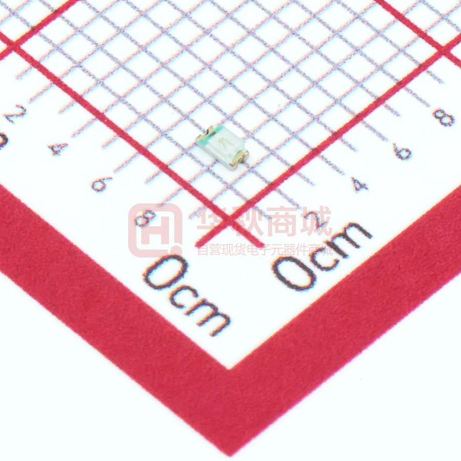

- 型号:NCD0603G1
- 品牌:NATIONSTAR
- 封装:0603
- 描述:翠绿,贴片LED,0603翠绿,1608翠绿,透镜颜色:无色透明,发光角度:130°,功率:72mW,工作温度:-30℃~+85℃,尺寸1.6*0.8*0.6,IF=10ma:2.6~3.6v,515~530nm,330~900mcd

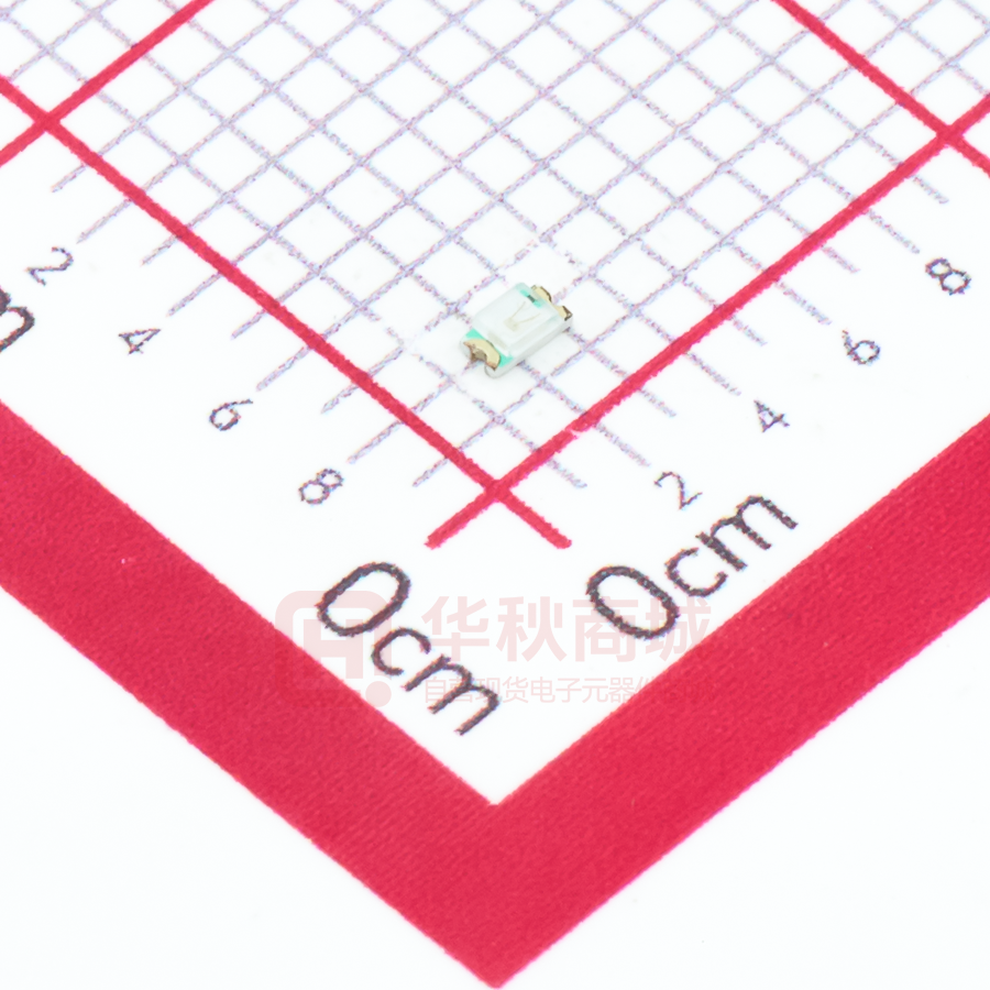

- 型号:NCD0603G1
- 品牌:NATIONSTAR
- 封装:0603
