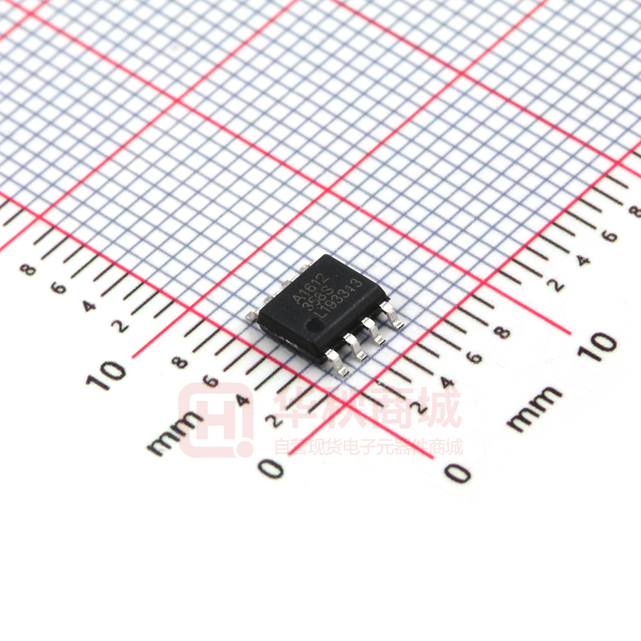

实物图:
Ø LM358D内部包括有两个独立、高增益、内部频
率补偿的双运算放大器。适合于电源电压范围
很宽的单电源使用,也适用于双电源工作模
式。使用范围广。
Ø LM358D为SOP8封装。总体来说 LM358D是一
个低功耗,宽供电范围的性能运算放大器,可
在不牺牲宝贵的电路板空间的情况下,以经济
的价格设计成各种应用
